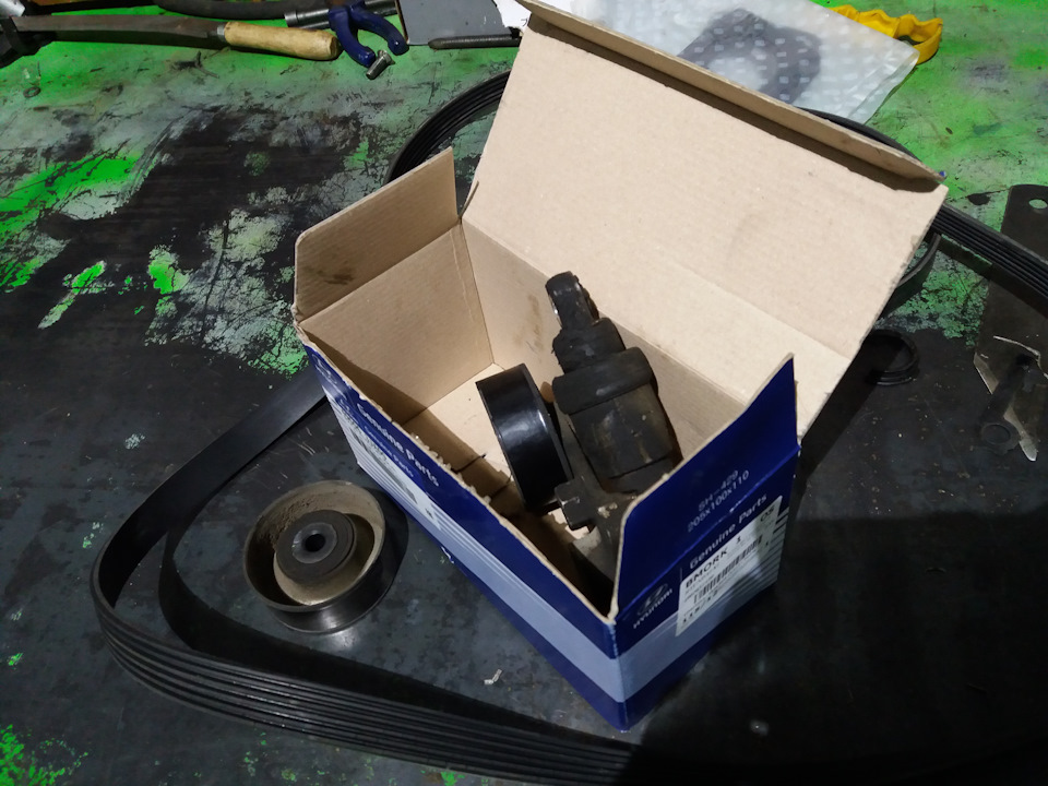

Заменил обводной ремень (25212-3C100) с натяжителем (25281-3C100) и паразитным роликом (25286-3C250). Все ЗЧ — оригинал. Ремень менялся, если верить заказ-нарядам, последний раз на 60 000 км. официальным дилером и вообщем то еще тысяч 10 бы точно побегал со слов мастера, как и ролики, но… Не люблю когда в машине что-то скажем так на грани. Плюсом поменял по рекомендации мастера внутренний пыльник шруса (49606-3JA00). Тоже оригинал. И вот тут, надо сказать честно, я поспешил с покупкой… Как оказалось (но я это узнал уже после заказа зап. части) можно было купить аналог (PXCWA323 или PXCWA322) и прилично сэкономить. Нужно только докупить к ним хомуты и смазку ШРУС (в оригинале это все идет в комплекте). Ставятся они в отличии от "родных" немного в натяг, но по отзывам это не критично. Возможно эта инфа кому то из владельцев 55-х пригодится. Кстати парт номер наружного пыльника (аналог) — PXCWA330.

клапана регулировал?
Нет. Не вижу в этом необходимости пока.
