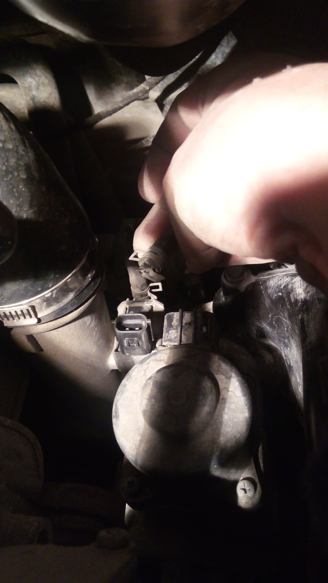

А вот при опрессовке впуска был в легком ужасе:

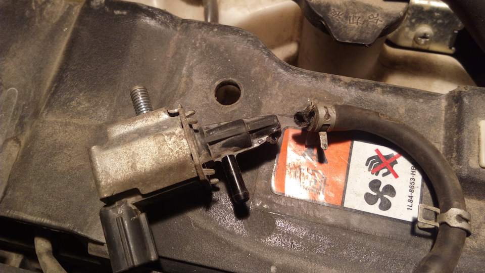

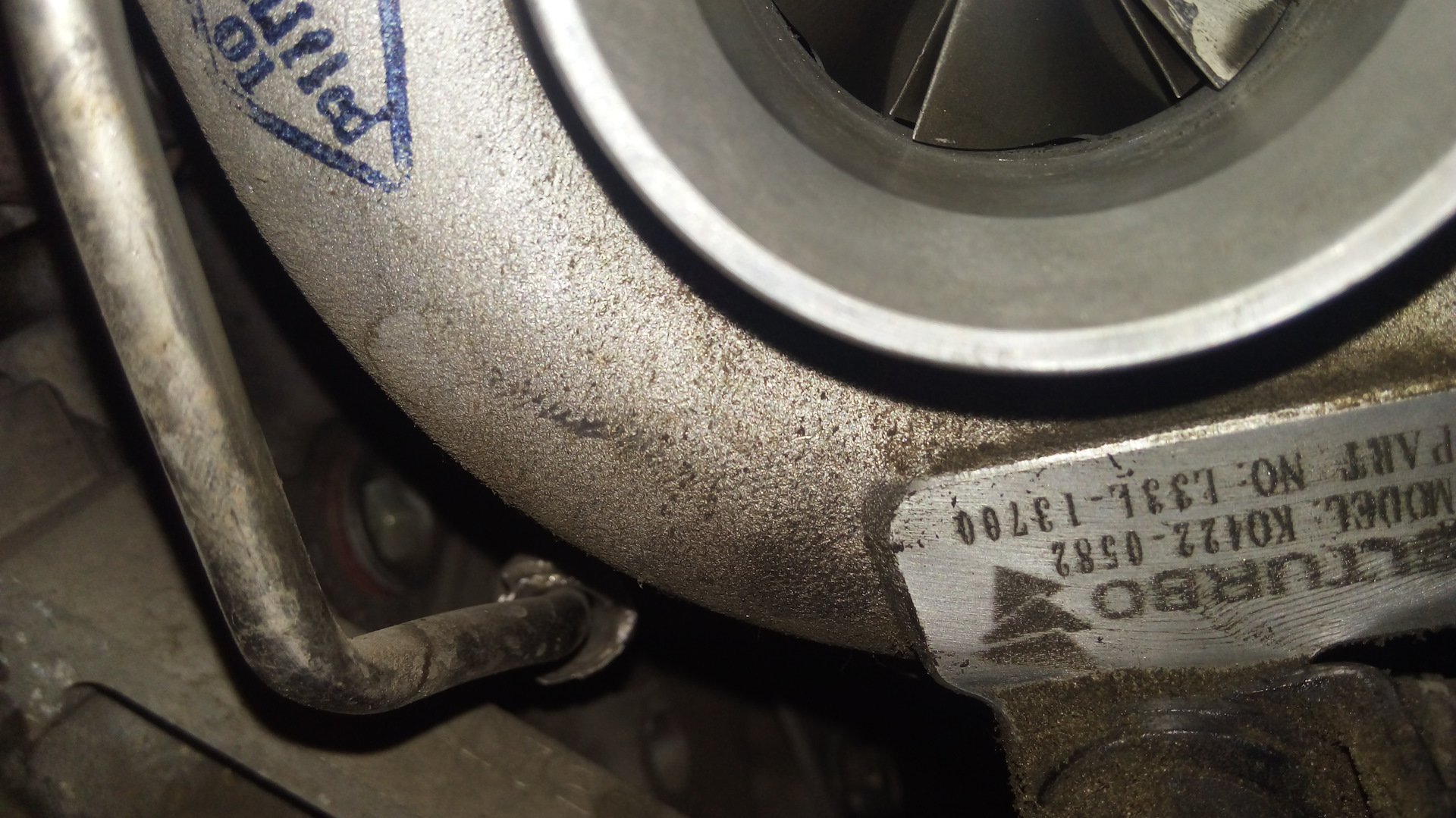

1. на датчике перед входом в турбины сломан штуцер! ( предполагаю, что недобросовестные рукодельцы при замене турбины (а может и другие)) сломали данный отвод и не парясь просто приклеели его обратно клеем.
Тут же вопрос, за что он отвечает? (см.фото)

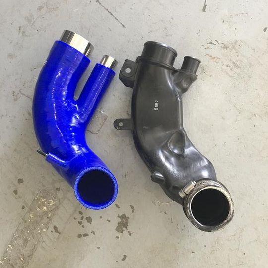

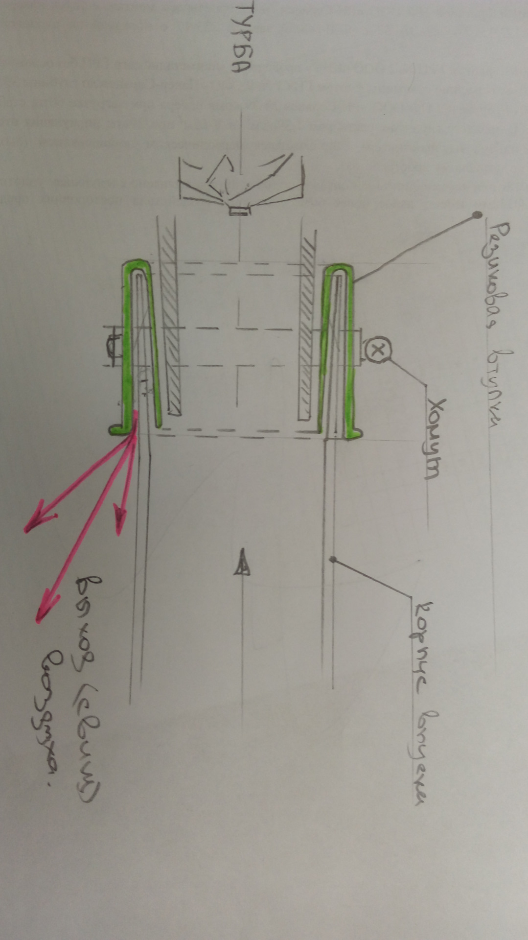

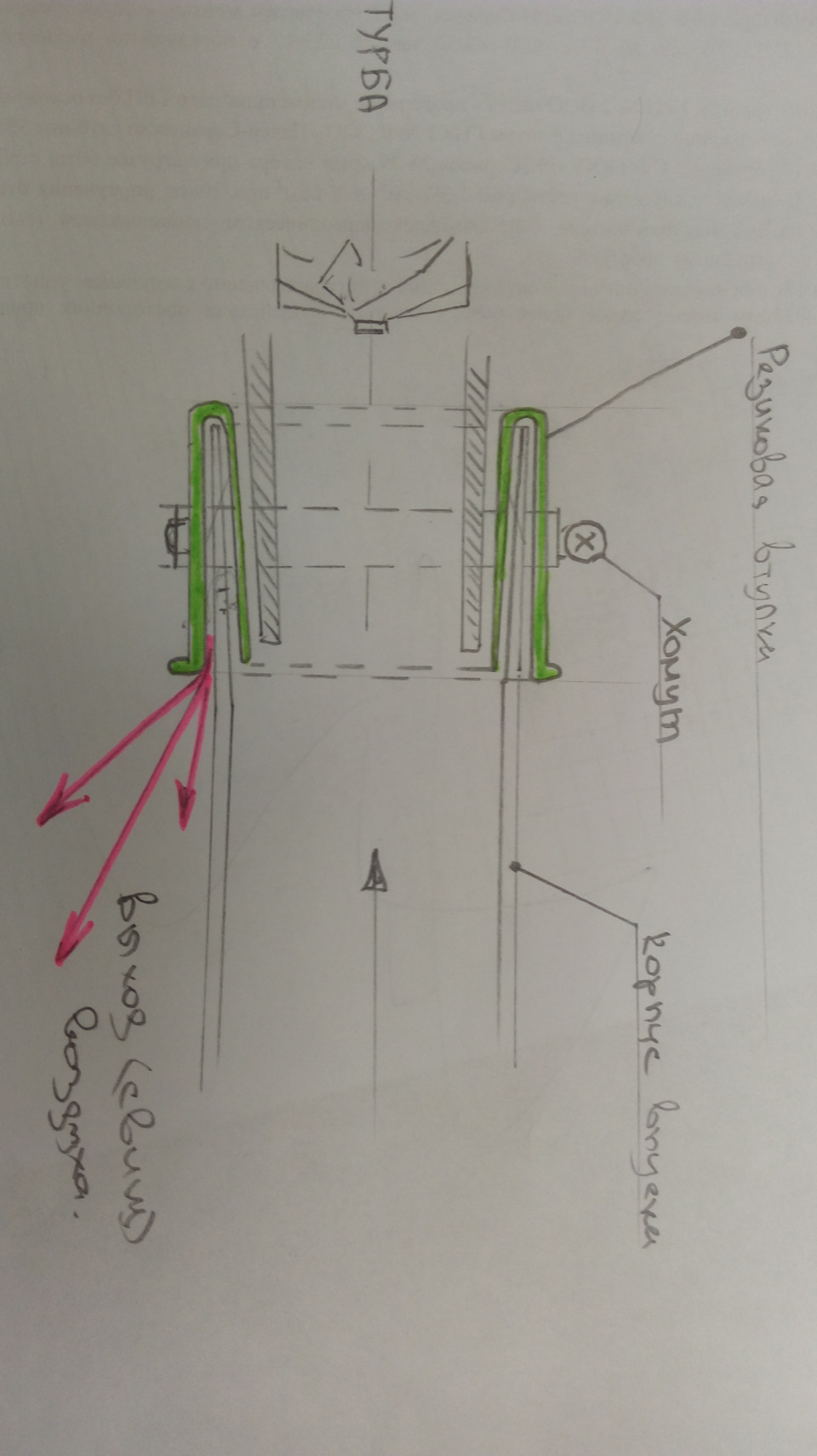

2. в соединении патрубка пластикового колена и турбины даже без создания давления сильный выход воздуха из под резинового кольца… четыре раза я пытался его перепосадить, снимая и одевая обратно- безрезультатно. Что делать незнаю пока… резинка целая, пласт корпус целый :(

Сломан соленоид управления заслонкой/калиткой турбины. У него два выхода — в патрубок на турбину для сброса и вход от актуатора турбины.
На работу турбины конкретно этот сломанный сосок не влияет, так как это сброс и неважно куда. Минус в том, что турбина сосет грязный воздух через патрубочек мимо фильтра. Много не насосет, но весь этот воздух будет неучтен мозгами для формирования смеси, "поедет" смесь, последствия понятны.
Если сломается другой сосок, то управление турбиной потеряется и она будет ехать "на предохранительной пружине" около 0.8 Бар.

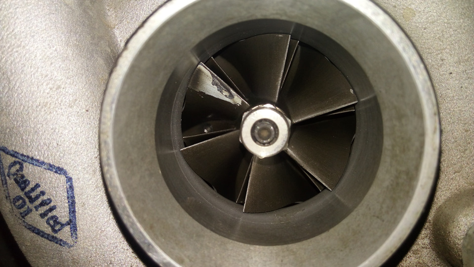

На лопасти слетел какой-то лак зачем-то нанесенный переборщиками турбины. Умысел их неведом, аж клеймо влепили на корпус.
Патрубок турбины штатный одно большое недоразумение, которое чем раньше, тем лучше следует заменить на силикон. Китайские с алишки схлопываются, американские дорогие. Выбор за потребителем.
У меня китай турба, меняная.
А, это qualified ))
Такой знак ОТК сразу не разглядел! Спасибо, за уточнение.
А теперь мне стало интересно ))))
Что скажешь по данному железу, если есть, что сказать? )
11т.км уже отмучалась она с моим стилем вождения… 😄
Относительно китайских изделий имею одно описательное сравнение — это игра в казино. Кто-то выигрывает, но в-основном проигрывают, от этого казино и процветает.

У Китая одна печаль — они силикон-то так же красиво наматывают, как брэндовые америкосы, но проволочную пружину внутрь не ставят, пальцами их силикон сжимается. Т.е. в обычном режиме воздух идет хорошо, но стоит попробовать обогнать на трассе, и горячий силикон схлопывается, воздух резко падает, мощь мотора теряется, а тут и встречка… :(
Поэтому лучше на этой детальке не экономить, пусть китайская и очень похожа…
Совершенно верно. Ещё можно привести пример старого пылесоса. Когда что-то попадает в щётку, то шланг от избыточного разряжения схлопывается.
Возможно, такой пример будет более понятен тем, кто не так силён по теме, как мы с Вами.

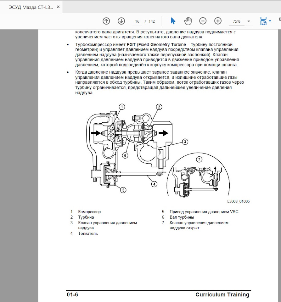

0.8 дует в стоке при рабочем клапане управления. При отломе трубки между турбиной и клапаном давление наддува упадет до 0.4. Проверено. При обрыве трубки от клапана до интейка будет лишь загрязнение входящего воздуха. А небольшой подсос вероятно откорректируется лямбдой. В любом случае это не правильно и с ремонтом лучше не тянуть.
Мне приятно, что отчасти Вы со мной согласны с небольшими поправками — лямбда-зонд это подогреваемый датчик без корректирующей функции и штатная настройка актуатора турбины 0.8, а не 0.4 Бар.
Штатное давление рабочего наддува СХ7 0.9-1.0, МПС 1.0-1.1 Бар.

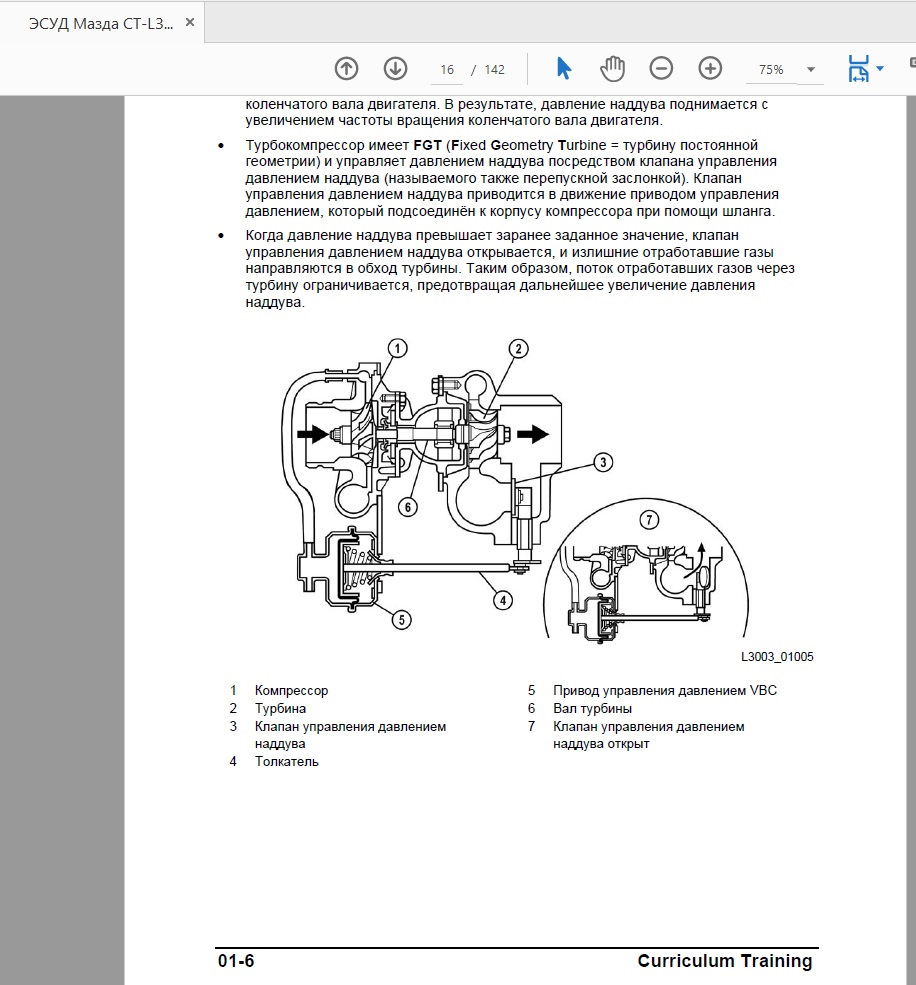

На самом деле заводское настроенное давление турбо всего 0.4. Вестгейт управляется давлением надуваемым турбиной. При исправном управлении с помощью соленоида давление временно повышается до 0.8-0.9 на штатной прошивке. Чем больше соленоид открывается, тем больше стравливается давление из клапана Вестгейта и он не открывает калитку.
К сожалению глубокой ночью мысли спутались и написал не верно в предыдущем посте про разрыв…(( При разрыве магистрали от турбо до соленоида будет передув. Т.е. давление поднимется до максимума возможностей, более 1.2 что опасно. При обрыве магистрали от соленоида до впуска особо ничего страшного не произойдет. Уверен в словах так как по некоторым причинам искал инфу по управлению двигателем DISI и нашел книгу где описана вся система. Потом лично проверил на практике путем отключения клеммы соленоида.(решил проверить не рассохлись ли трубки) Давление держалось 0.4.
А лямбда-зонд1 как раз корректирует состав смеси с обратной связью по О2 в выхлопе. И именно он позволяет устранять небольшие отклонения при старении систем двигателя. Например при небольших переливах форсунок, подсосе и стравливания воздуха, уменьшении прохода воздуха из-за нагара на клапанах…
Я вижу, что попытка разобраться в вопросе была, но с некоторыми упущениями. Штатная диафрагма имеет настройку на 8-10PSI. Если слетит или сломается второй контур, то турбина моментально раздуется и передув будет ограничен электроникой совместно с механической настройкой актуатора.
Далее, лямбда-зонд это датчик, он ничего нигде не корректирует, а посылает сигналы в Электронный Блок Управления двигателем (ЭБУ), который уже всеми доступными ему механизмами — форсунки, заслонки, актуаторы регулирует смесь и наддув.
02 это второй лямбда-зонд? Так он вообще ничего не мониторит, кроме параметра качества работы первого катализатора и является триггером для зажигания лампы на панели приборов. Участия в смесеобразовании он не имеет совсем.
O2 в данном контексте это химическая формула кислорода. Датчик ничего не регулирует — это придирка к словам, без датчика нет и регулировки (кто убивает, пуля или солдат ее выпустивший?). Wandel, мои комментарии не преследуют цели перехода в троллинг, что мне кажется прослеживается в Ваших… Если Вы считаете что правы, Ваше право))
Не поленился, залез в мануал, выложил скрин. Обдумайте устройство. Интересно, как тут электроника ограничит наддув при обрыве трубки от вестгейта до соленоида?
P.S. напоминаю, что в стоке соленоид 2-х портовый
Уже! Клапан спаян, подсос устранен :)
Отдельный респект за чертёж, я бы заленился (нащёлкал бы в интернете нечто похожее).
Саленойдный электромагнитный клапан, тот который выход целый идёт на актуатор турбины а сломанный на патрубок воздуховода, да если он сломан то это не есть хорошо недавно менял себе.

Ну а КЛАПАН да, надо восстанавливать. Управляет калиткой вестгейта, то есть наддувом, по команде ЭБУ.
