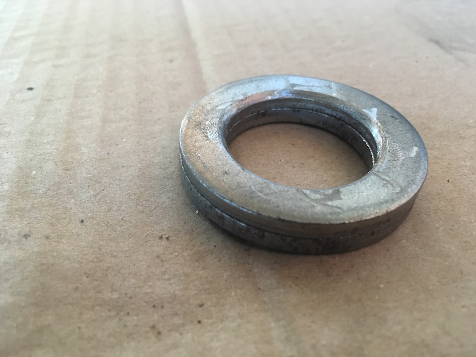

Дальше собираю инфу по приводам, деталь не дешевая, пробую поставить шайбы под ступицу. Нашел шайбы нужного размера FEBI 03990
Ширина: 4 мм
Внутренний диаметр: 30 мм
Внешний диаметр: 49 мм
Только фаску внутри снять немного надо для плотного прилегания.
Заказал 6 штук, ставил разное количество с разных сторон. Поставил слева 2 штуки — стало чуть лучше, совсем чуть. Ставил справа — становится только хуже.

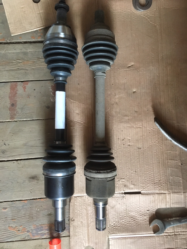

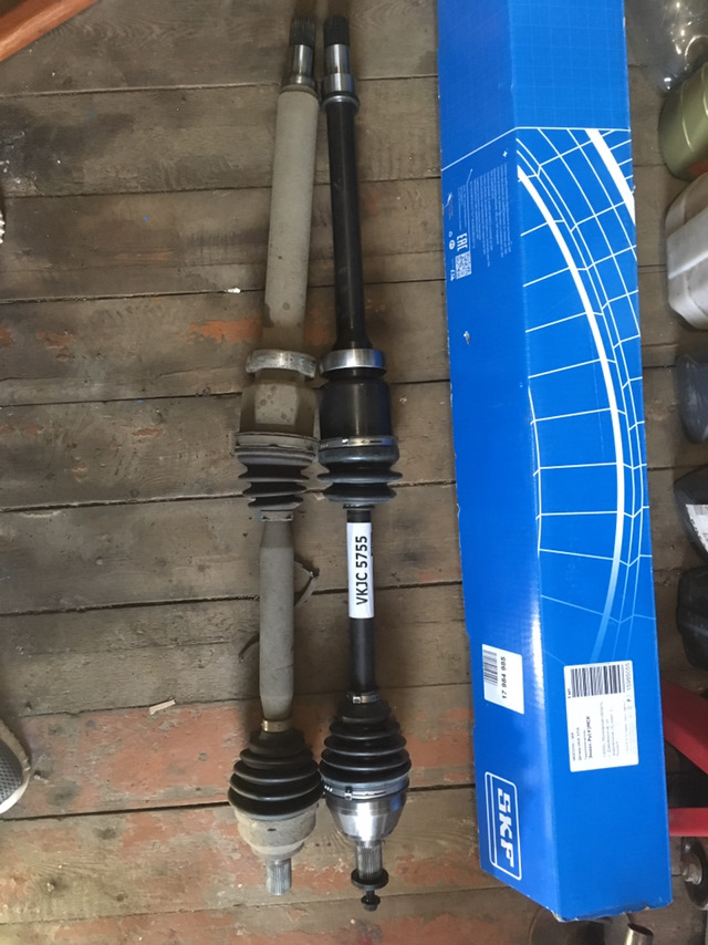

Короче думаю трипоидам хана, есть небольшие люфты.
Заказываю привода
SKF VKJC 5768 левый
SKF VKJC 5755 правый

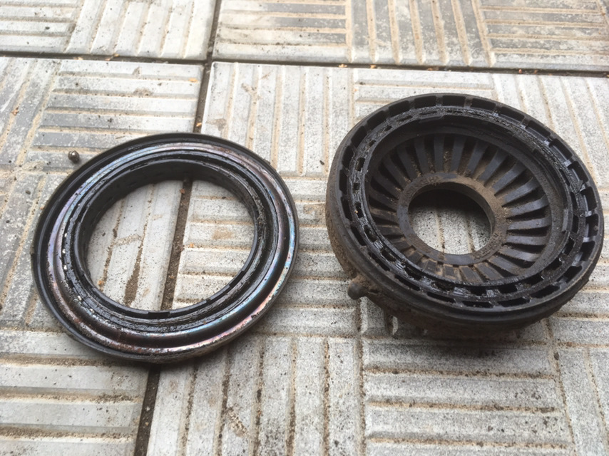

При замене вижу закусывающий подвесной, думаю ура! Нашел! Меняю, еду пробовать… хрен там! Биение осталось!

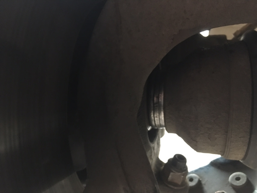

Тут посетила мысль, что мне криво запрессовали ступицу, или ступица брак. Ищу разбор, нашел кулак с оригинальной ступицей в хорошем состоянии. Поехал забрал. Меняю за 5 минут, гайки уже пачкаться там не успевают.
Еду, проверяю ииии … правильно, биение не ушло!

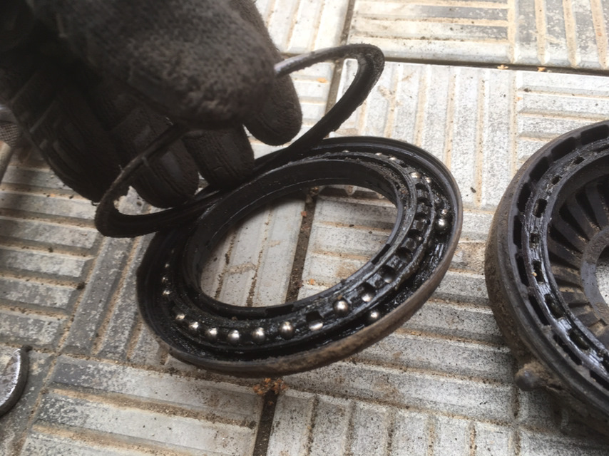

Далее, заметил что на поднятой машине по пружине идет вибрация, когда крутишь рулем. Думаю поменять что ли опорники в зиму, поехал купил skf. Левый рассыпался в руках, правый еще живой.
Поменял и … всё пропало! Руль не бьет! Они даже не скрипели суки! Кто бы мог подумать?! Я не мог.

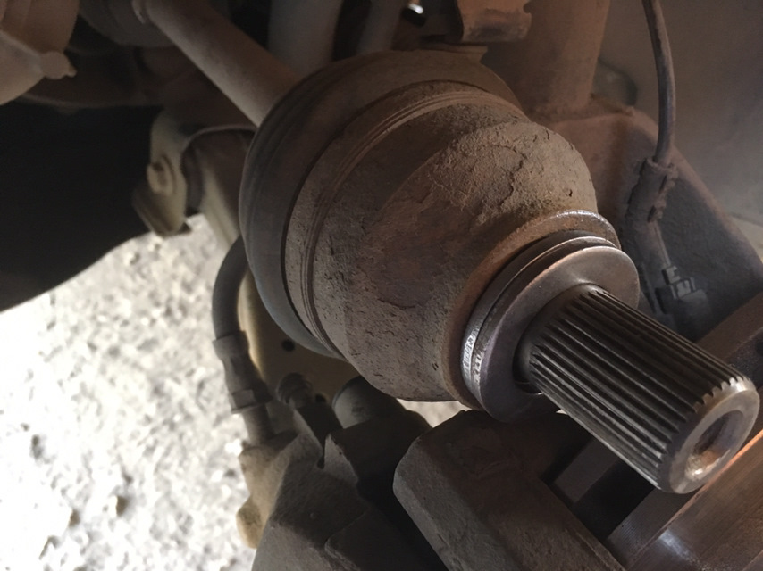

Была вибрация все-равно. Подложил под шрусы проставки 10мм, вибрация пропала на 90% на скорости. Следовательно было из-за приводных валов. Сейчас ищу хорошие на замену, новый неоригинал не ходил. Оригинал стоит как вся машина. бу трудно найти хорошие.

Не знаю, был факт: заменил опорники — дрожь руля пропала, почти совсем. После подтянул чуть рейку и пропала совсем.
Может совпадение какое нибудь? Не может на 100-ке руль бить, макферсон на форде такой же как и везде.
Я думаю люфт из-за рейки, а мертвый опорник «подзакусывал» стойку, и появлялись такие колебания, усиливая дрожь руля. После подтяжки рейки дрожь пропала, после постепенно опять вылезла. Опять подтянул на пару щелчков трещеточным ключем, всё нормально. Готовлюсь к замене рейки.

Если опорники (подшипники) закусило, они не будут мягко эластичной крутиться, т. е. они будут жёсткие и повороты руля будут сложней через 15 минут езды и возврат в нулевое положение !
Как себя чувствуют привода от SKF? Смазку на добивали? Пыльники не порвались?
Через ~ 20т.км. пошла вибрация от них, поставил назад родные. Пыльники целые.

Да правильно, потом ещё выявил в рейке люфт, подтянул и совсем дрож руля проппла. А опорник, видимо, просто усиливал этот эффект.

Ступица оказалась не при чём, замена опорника решила проблему

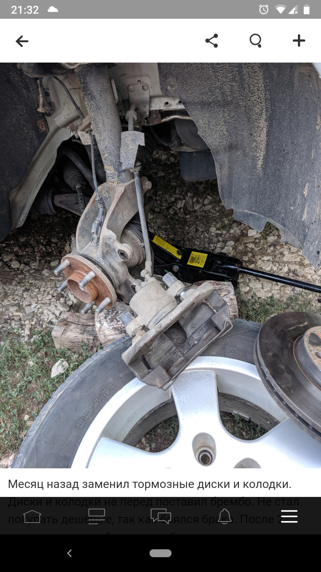

Вывешиваешь одно колесо, можно и оба колеса если есть 2 домкрата, и откручиваешь супорт и снимаешь тормозной диск. Далее включаешь 1 передачу и смотришь.Можно плоской отверткой приблизится примерно на милиметр к крутящей ступицы и сразу увидишь если кривая. И еще если авто с esp (антибукс), то придется в супорт между колодками засунуть что нибудь, а то при включеной передачи Esp будет притормаживать то колесо которое крутится.
Прямо про меня, тоже мучался на форд фьюжен с биением после 100 км/час. Больше года искал причину, менял как ты все подряд. и диски тормозные и колесные диски и подшипники ступиц(продаются отдельно от ступицы). И резину новую. И кучу балансировок. А дело было в кривой ступицы.
А как проверить криву ступицу? У меня тоже вибрация, достало уже, что уже только не приговаривали и дифиринциалы в коробке, и привода и тормозные диски, при торможении и снижении скорости вибрация уменьшается, короче ужас какой то(
Вот так все это выглядит, только не забудь засунуть деревяшку между колодками.
Ну можно и на подъёмнике)
Конечно можно, я проста делал все это дома. На сервисах когда говорил про вибрацию и проверка ступицы, все мастера твердили что ступица не гнется и не хотели проверять. Говорили что диски кривые, что резина кривая, иди делай балансировку.
