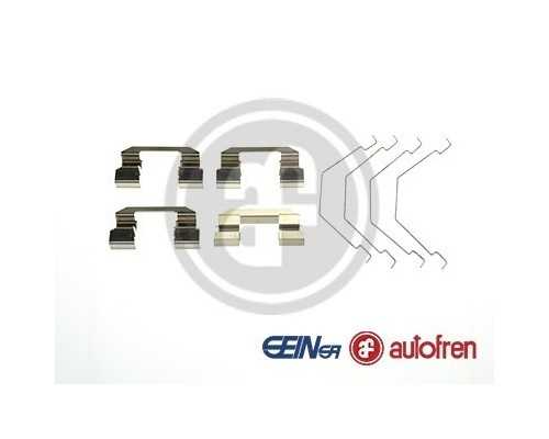

ремкомплект тормозных колодок перед (комплект скоб и пружинок на 2 суппорта!) AUTOFREN D42574A — 1шт.

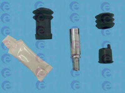

комплект направляющей гильзы ERT 410116 — 2шт.
