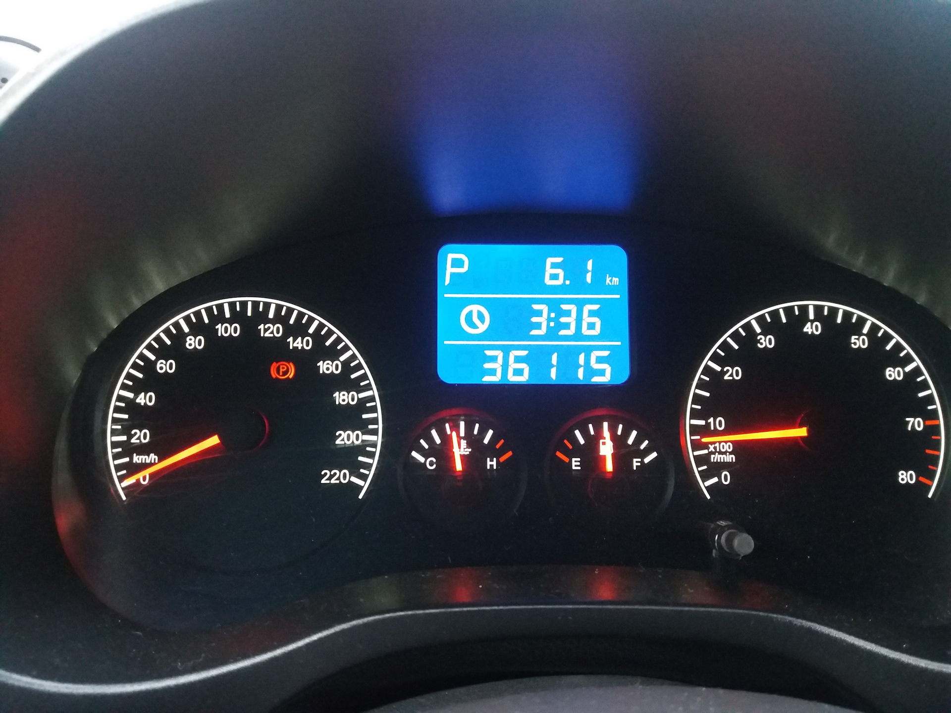

Вообщем машина как и у всех долго пррервалась, а зимой вообще не доходило до рабочей температуры.
Проверял Верхний патрубок на радиатор вроде холодный при работе, это так понимаю термостат закрыт и исправен. Но около 60градуссов он нагревался, типо рано открывает. Да патрубки на 220 подогрев сопливили.
Было решено заменить термостат, патрубки и за одно и антифриз. И сделано…
Однако прогрев не улучшился и в процессе прогрева верхний патрубок на радиатор гагревается в месте с двигателем. А сам радиатор холодный…
Может пока воздух в системе, покатаюсь и понаблюдаем. Однако пока я не вижу улучшения.

Я подпилил термостат, поднял рабочую температуру малого круга до 84 градусов. особо на скорости прогрева это конечно не сказалось, но небольшой эффект есть. Мне до работы ехать 3 км, на следующий день после переделки (при остальных неизменных факторах) заметил что температура до 60 градусов поднялась на 2 квартала раньше, пока как обычно я ехал на работу. Огромный плюс дало при теплоотдаче печки с прогретым двигателем. Греет жарче. У меня до этого тоже был термостат масума. Я в итоге запил и поставил родной, который с машиной шел. У масумы температура начала открытия примерно 79 градусов. Я с градусником сидел замерял.
Я на глаз делал, мерить не чем. С матсумой дольше стал грется и ниже температуру держать чем родной. Тоже поставил обратно родной сточив поршенек около 5мм.
И прогревается теперь и держит 80-90гр. Раньше даже летом в жару так не подымал температуру…

Авто твоего же года.По этой же проблеме я менял антифриз с промывкой системы, 2 раза менял термостаты, поставил обратный клапан, крышку радиатора на 0,9…Эффекта почти нет.Стрелка на 12часов бывает только в пробках, обычно при езде на 1 деление меньше.Я забил на это.
Ну как вы пишите стрелка ниже 1 деления от отметки 12часов, это хорошо.
На месте и на оборотах прогревал с подключенным elm312 показывает 80градусов…
Еслиб до 80 грелась более менее быстрее чем сейчас. А на данный момент в повседневной эксплуатации, редко набирает этой температуры, либо надо пол дня эксплуатировать тачку чтоб поднялась температура до рабочей температуры

Таже песня была, но на снятом термостате была порвана резина клапана и после замены термостата всё ОК !
Резинка на старой целая, но уже расслаивается
