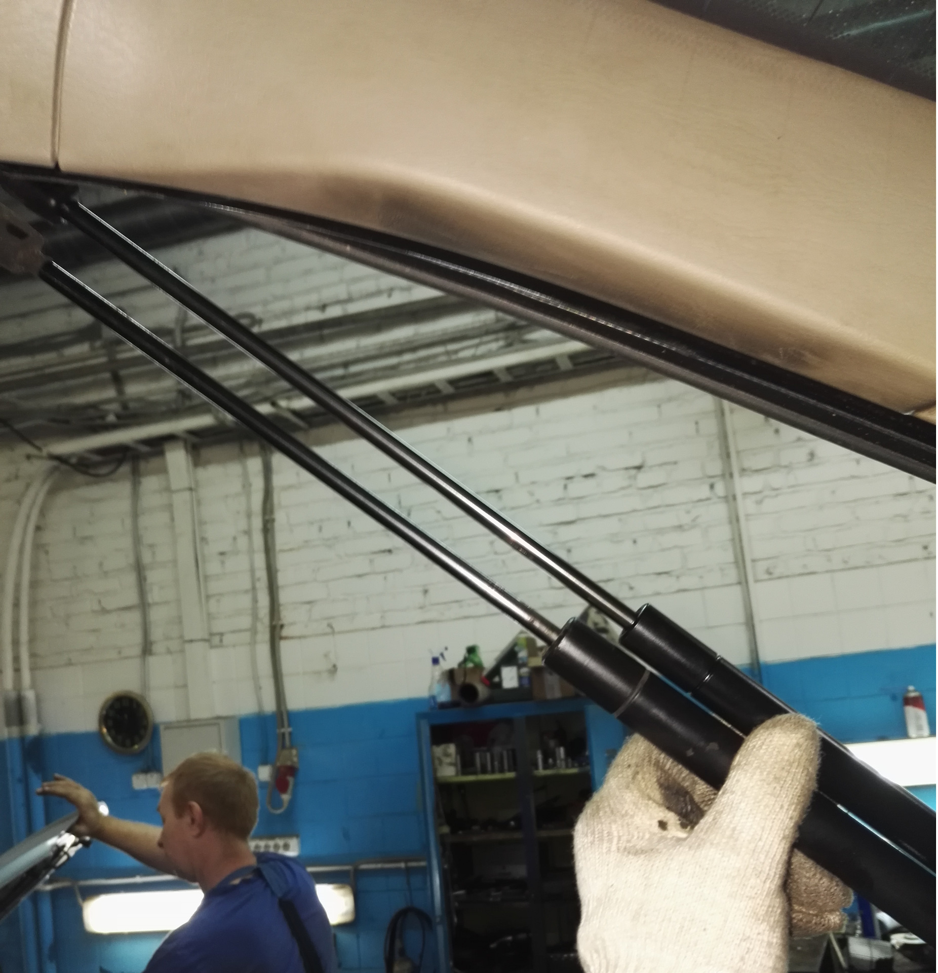

На днях моя машина, в очередной раз пыталась сожрать меня на глазах у жены и людей на парковке. Открываю с брелка крышку багажника и пытаюсь положить в салон мешок с перцем, а крышка быстро начинает закрываться, доходит до моей спины и немного посопротивлявшись уезжает наверх, потом опять вниз. Оказывается сдох последний оригинальный амортизатор крышки багажника. В этот раз не стал искать от Баргузина, так как он длиннее чем родной. Заказал STABILUS 012815 от Ситроена. Сила выталкивания такая же как у родного(610N), но говорили, что он чуть короче. Так и оказалось. Около сантиметра разница в максимально выдвинутом состоянии. Сейчас установлен один амортизатор от Баргузина, второй ситроеновский. Отлично справляются со своей задачей.

ну на счет этого не знаю. Одна из стоек все же проработала с 2004 года. Хотя я зная особенность таких стоек старался использовать их в щадящем режиме. В холодное время года и особенно в морозы, не открываю багажник, пока не прогреется салон. Что бы масло в стойках стало более жидким и не выдавливало сальник
Вань, Ситроеновские по 750 рублей за штуку, а родные от 9 до 13 тысяч за штуку
