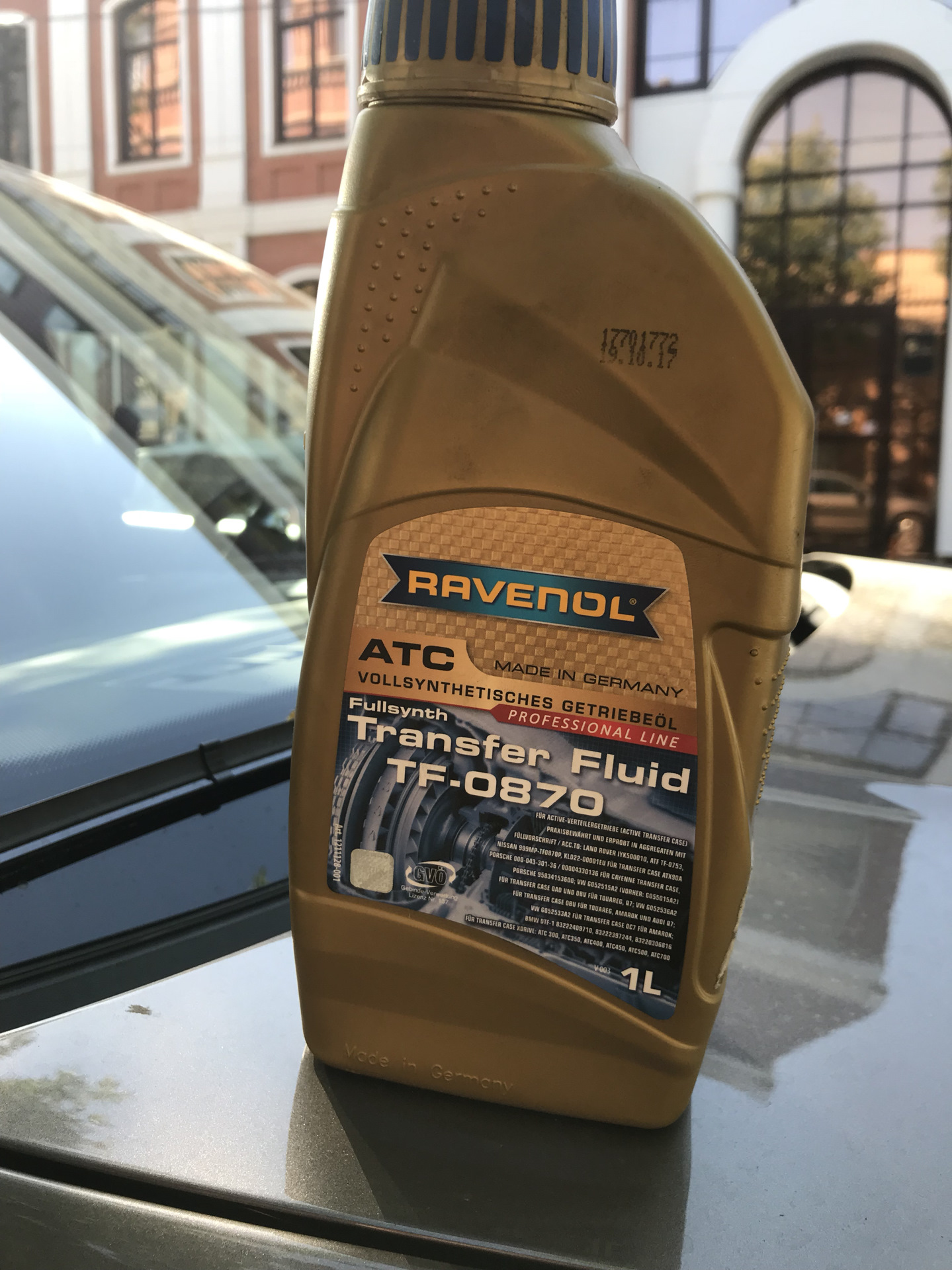

Доброго времени суток! При последнем ТО решил менять все масла в трансмиссии. Давно использую продукты MOTUL и долго не думая у них на сайте подбором масел быстро определился с видом масла в мосты и раздатку. Сайт однозначно и без вариантов предложил GEAR 300LS 75W90 во все агрегаты, включая раздатку, общий обьем составил около 3 л. После проведённой замены проехал 50 км и стал замечать странную вибрацию особенно при крутом вывороте передних колес. Навело на мысль разных скоростей между осями и отвечающей за этот процесс раздатке, да ещё и полный интернет описаний проблем с раздатками на этой версии каена. Почитав форумы понял, что есть два вида раздаток ( hang-on и torsen) и соответственно 2 вида масел (ATF и густое трансмиссионное). У меня оказалась hang-on которой необходимо только спецпродукт. Оригинала не оказалось в магазине, но был заменитель, по допускам отвечающий требованиям производителя, а именно RAVENOL TF-0870, который идет именно для раздаток с электронным управлением. Необходимо 850 мл.Сменил и через пару км проверил при крутом развороте-ничего больше не вибрировало. Всем удачи и прислушивайтесь к своему автомобилю)

Привет. Все-таки на дизеле Торсен. Туда идет другое масло специально для Торсена. Но, я так понимаю, что и на залитом все хорошо)
Вот это правильное:
shop.ravenol.su/transmiss…lo-ravenol-awd-tor-fluid/
Привет. Работает раздатка и на залитом без нареканий…Спасибо за информацию

А можете в личку скинуть VIN код? По нашей информации на Cayenne Diesel и Cayenne S Hybrid в кузове 92A / 958 ставилась раздатка с постоянным полным приводом с Торсеном. В неё другое масло лучше лить.

Думаю, если есть электронное управление раздаткой, к ней подходит 2 разъёма у меня например, значит hang-on.
