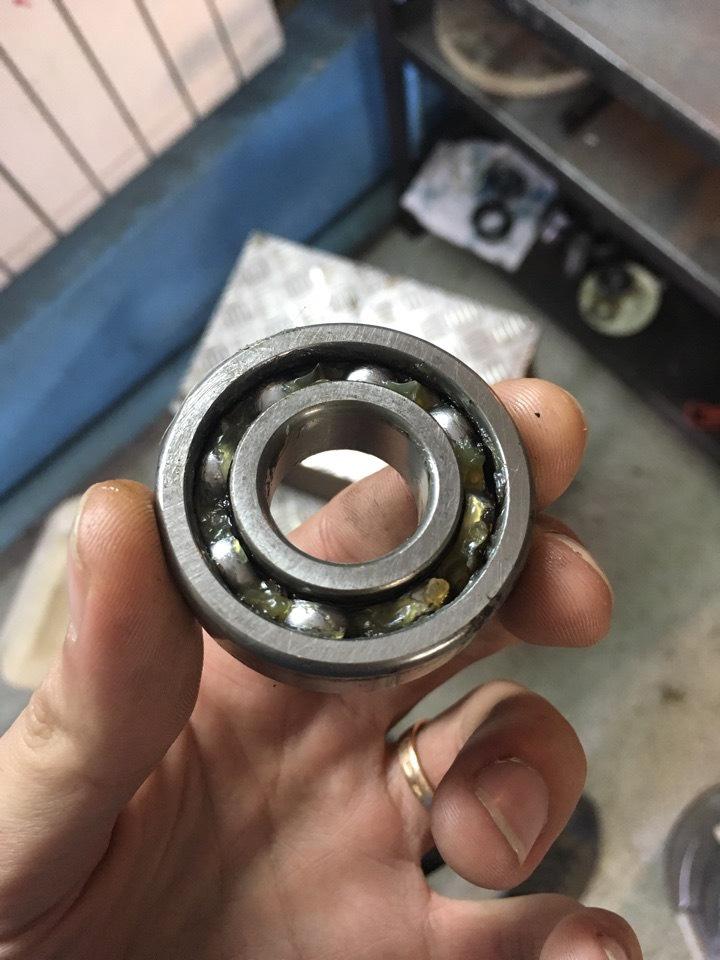

Вскрываем купленные подшипники, начинаем мерить их на шкворень.
Происходит первый конфуз: верхний замечательно надевается, нижний замечательно НЕ НАДЕВАЕТСЯ. Тупим. Смотрим в кулак. Смотрим на подшипник. Оригинал тоже NTN, но с заменой от NTN они разные. Пишу жирным шрифтом: нижний подшипник использовать только оригинал. По причине того, что он упорно-опорный. Номер его 40030-60U05 — NTN. 40030-60U00 — NSK.
У меня с завода стояли NTN, поэтому я заказал их же. Цена — 1 700 руб. штука
Аналог, предлагаемый Экзистом и Эмексом — не подходит никак. Он ниже по обойме, он больше по внешней обойме и не лезет в кулак, он меньше по внутренней обойме и не лезет на шкворень. Приводить размеры оригинала я не стану, чтоб не возникало идей подобрать по размеру. Не подберете — это редкий заводской подшипник с ужасающим буквенно-цифренным сочетанием, в качестве заводского кода. Выше номер — копируйте в каталог, заказывайте.
