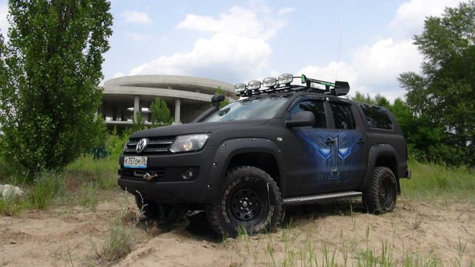

После нескольких дней ожидания я снова в строю, но пока доехал до дома выскочила ошибка АБС и руль стоял не правильно, но после проведения сход-развал ошибки пропали, руль в правильном положении и автобот уверенно едет, ловя взгляды зевак!
