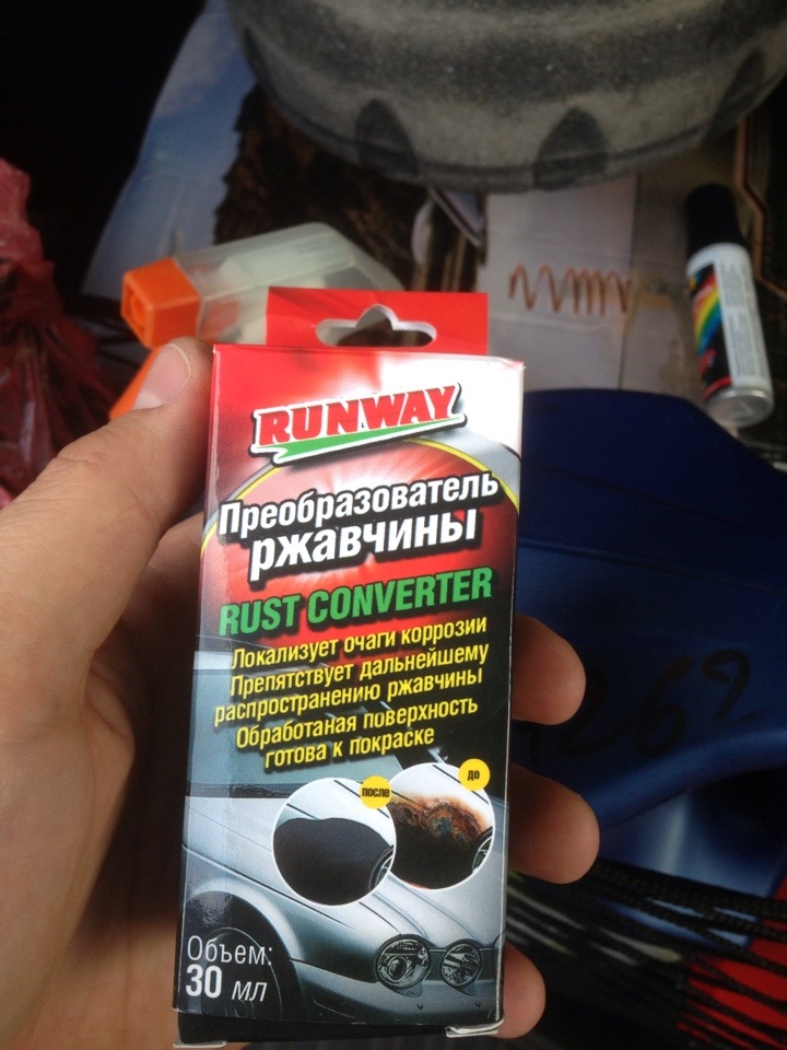

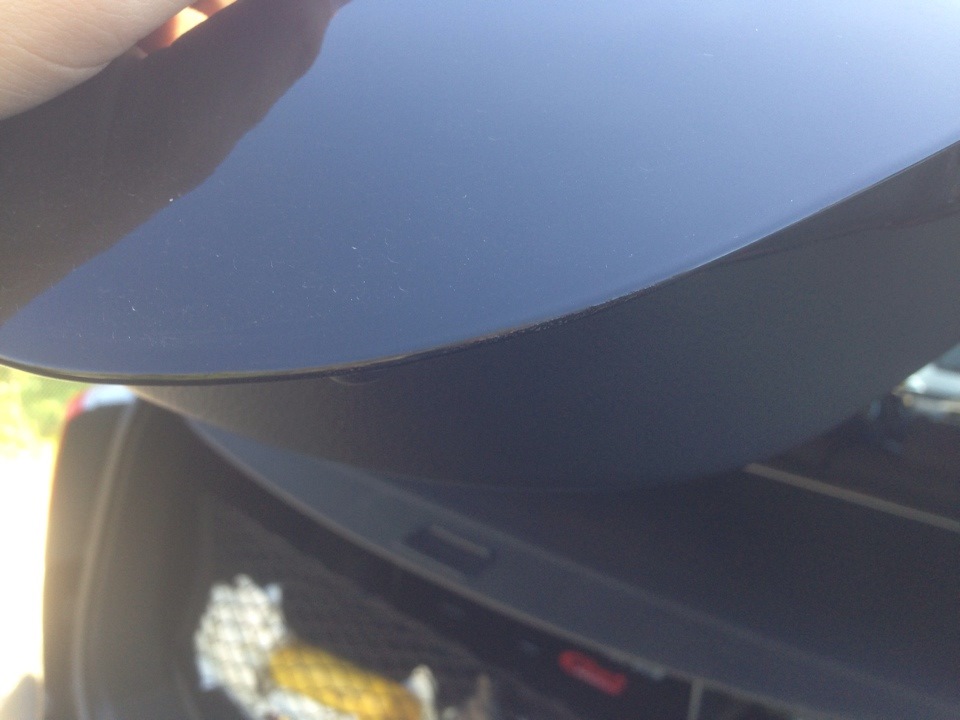

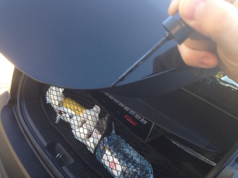

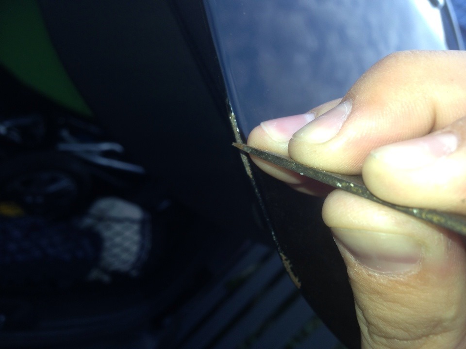

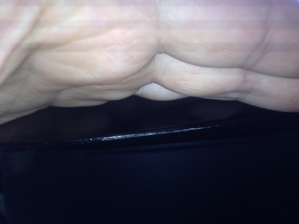

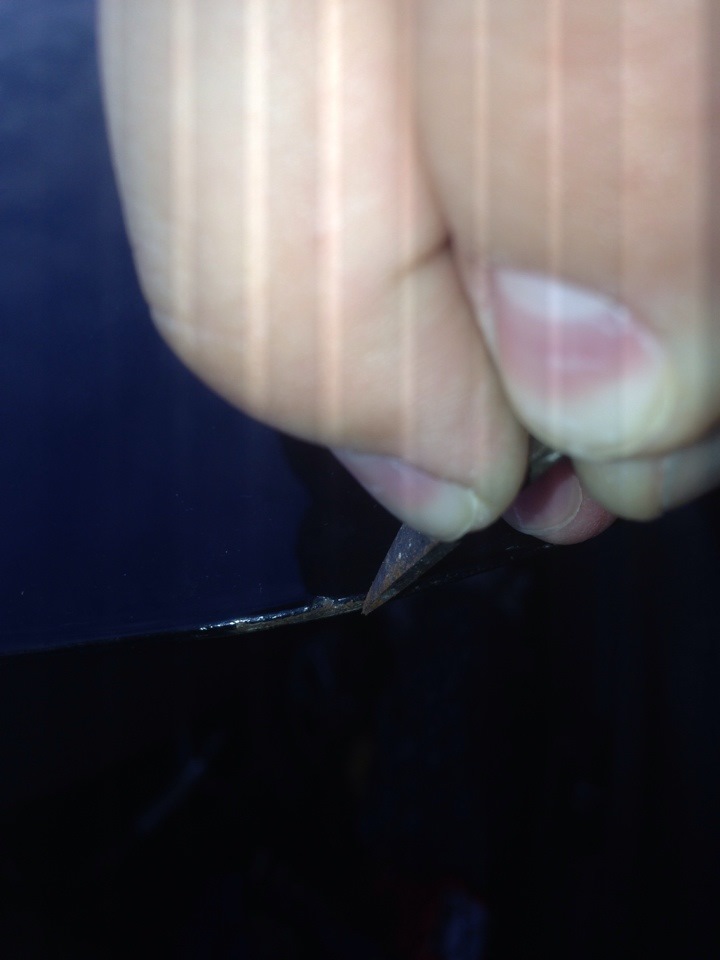

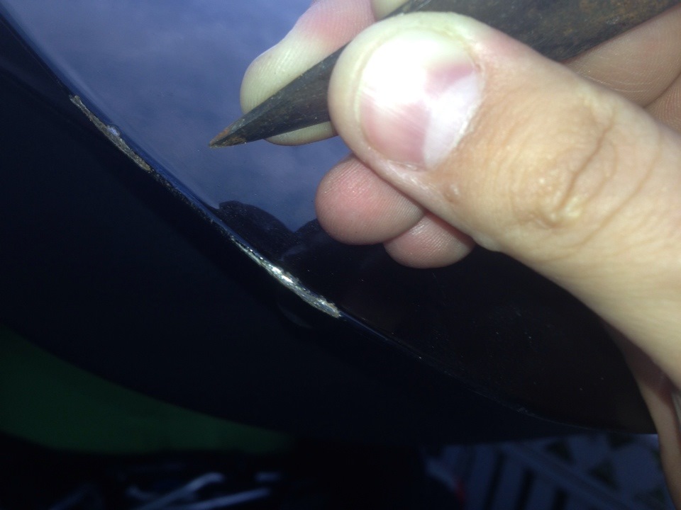

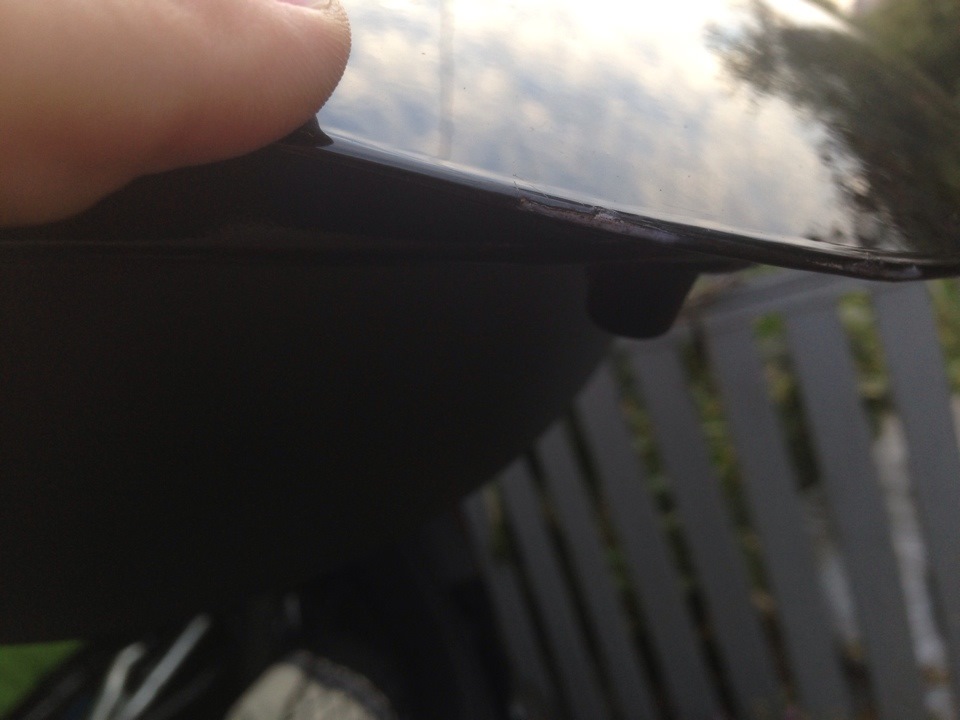

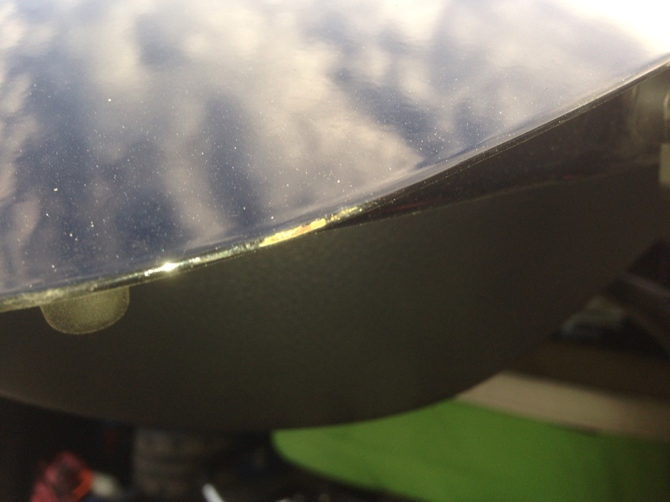

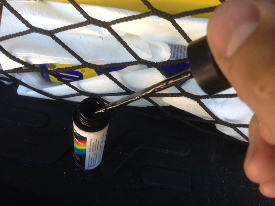

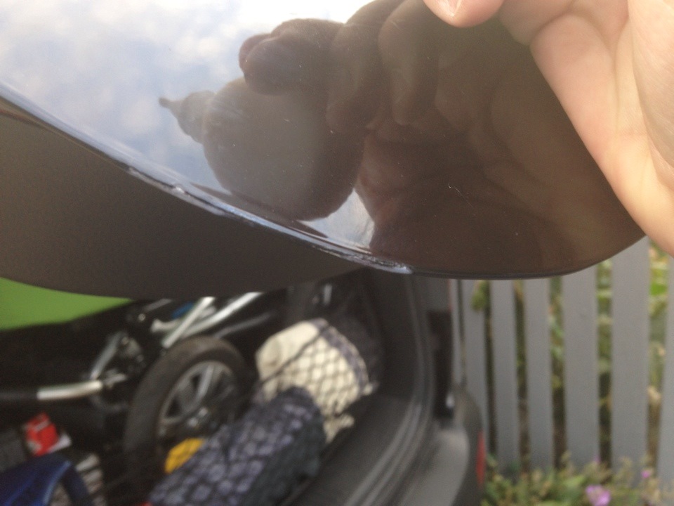

Не раз писал о борьбе с зазорами между пятой дверью и задним бампером. тут, здесь, ну и вот тут ещё. Зазоры выставлены были, торец двери покрашен кисточкой с чёрным автомобильным лаком (достался от предыдущей машины).
Не так давно обнаружил, что из-под лака снова проступила ржавчина. Посоветовавшись с дядей (он занимается ремонтом и восстановлением автомобилей) решено было заняться следующим делом.
Будем надеяться, что это в последний раз.

По-моему кардинально проблему можно решить только увеличив зазор между бампером и дверью.
Слева трёт всё так же!
Иногда подкрашиваю, справа всё ок!
Зазоры никак не регулируются?
Наклеить пленку на торец?
Бампер менять надо!

Ну да, с зазором проблема. У меня дверь достаточно высоко над бампером сидит, а вот у кого то на Драйве тоже видел, как "на бампере лежит". Видимо такой тех процесс… как хочу, так кручу…

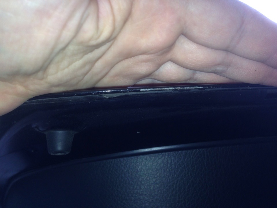

Вчера тоже обнаружил, летом красили опять видать сбилось все!
а зазоры между бампером и дверью нормальные?
На глаз да, до покраски терло левую сторону, теперь правую левая впорядке!
там на усилителе есть зажимы, типа "биндера" www.dm-sonata.com.ua/images/products/big/1803.jpg вот в эти зажимы вставляется крепление бампера, и тогда он прижат к усилителю и не болтается, если "биндеры" растянулись, то и бампер поднимается к двери.
Спасибо, сначала к дилеру что скажут потом думать буду!

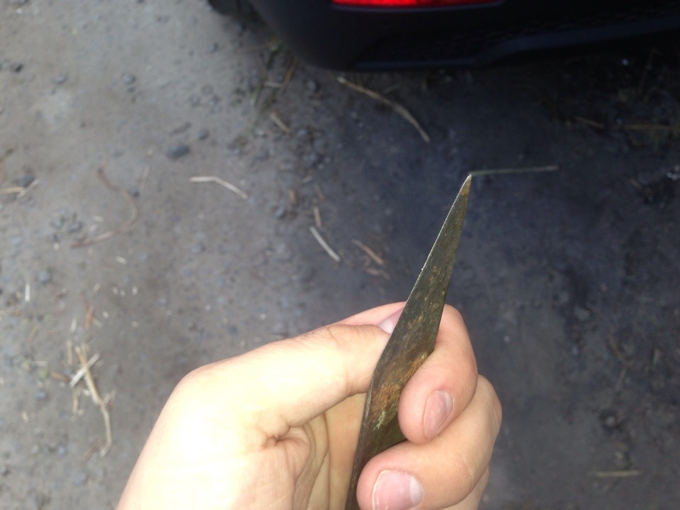

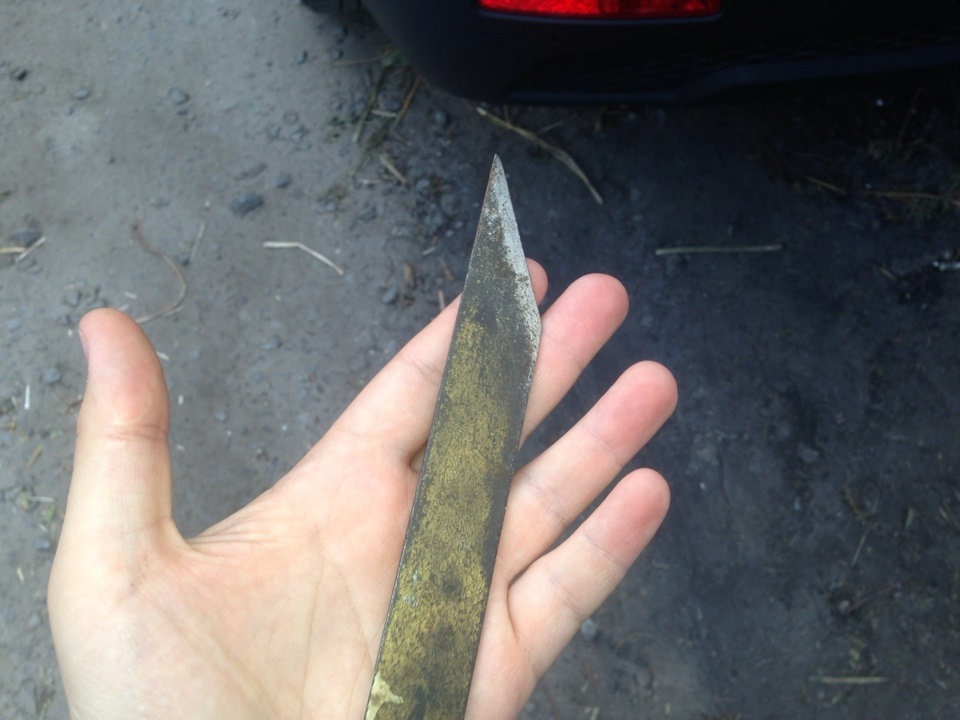

Интересно, у меня у отца точно такая же "заточенная хреновина, типа ножа" есть… теперь буду знать для чего её использовать можно)))
:D
Как новая ЕптЕ)))
я старался)

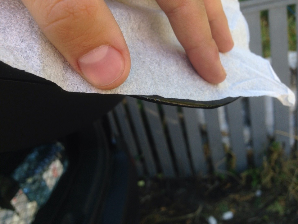

Если в том месте, которое ты зашкурил и подкрасил, есть контакт с другой металлической или резиновой деталью, то красил ты явно не в последний раз.
учитывая, что кузов у нас "резиновый", на кручение, то не исключён и такой вариант развития событий)

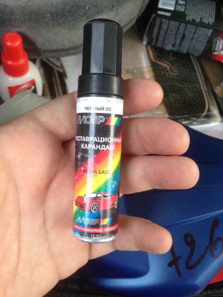

Хорошо получилось! Я тоже такой хренью ржавчинку убираю и подкрашиваю таким же карандашем сколы))
голь на выдумки хитра)

одно дело снять краску, а другое дело, когда метал ещё чем-то затереть, чтобы слой покрытия на металле слез) попробуй ножиком процарапать металл на машине, поглубже, и наблюдай за процессом)

Молоток, тоже самое у себя проделываю, если вдруг что. Даже материалы точно такие же)
это радует)

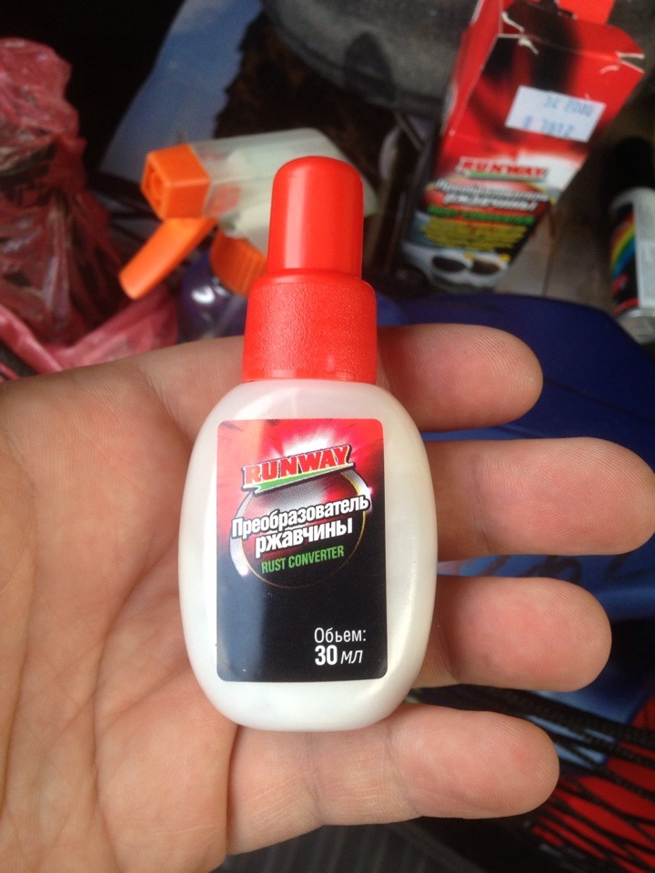

Как у тебя потом обработанные места не коррозируют снова? И еще вопросик. Ты после нанесения преобразователя 12 часов ждал перед покраской? А то на упаковке написано, что надо ждать, я всегда стараюсь следовать инструкции.
первый раз так делал. ждал пару дней)
Ясно, ну молодец, должно быть все хорошо. Я по своему опыту могу сказать, что те места, где я ждал 12 и более часов после нанесения преобразователя повторно коррозируют очень редко, в отличие от тех, где не ждал.
звучит обнадёживающе)
