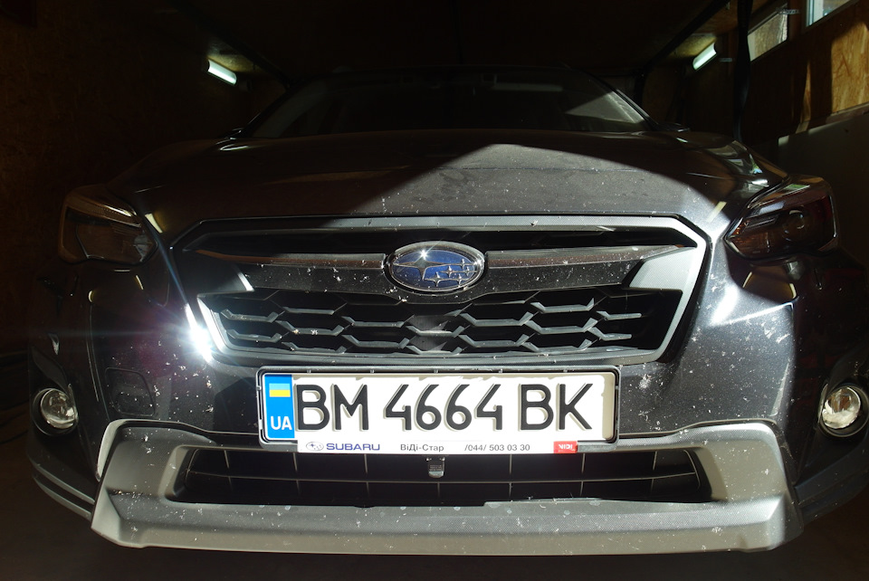

В итоге все поставили, но когда я забирал машину, удивился, что камера установлена очень низко!

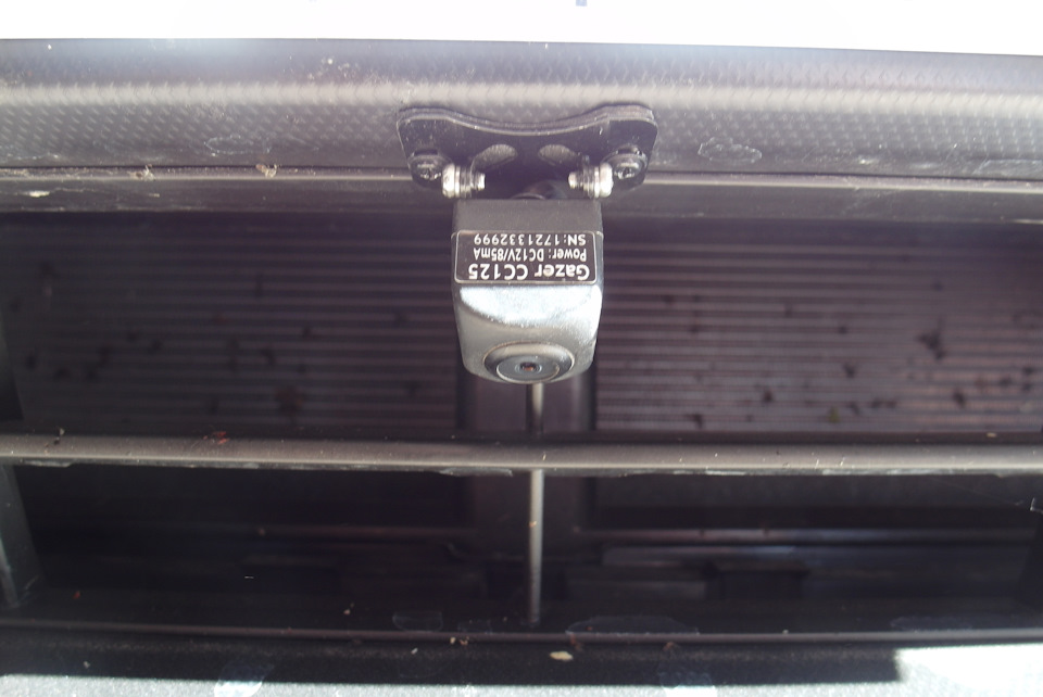

Я думал, она будет где-то под значком. Даже расстроился. Но мне объяснили это тем, что решетка радиатора у ХВ довольно хлипкая, и снизу будет надежнее. Пошатав ячейки гриля рукой, я в общем-то согласился, гуляют они порядочно. А внизу ее прикрутили на поперечину, плюс можно ее регулировать как хочешь. Я малость повеселел. Осталось только проверить, как это будет работать зимой, и не будет ли она постоянно залеплена снегом от сугробов. Воды она не боится (IP67).
Изначально она смотрела вперед, но я ее опустил максимально вниз, чтобы было видно край бампера на экране.

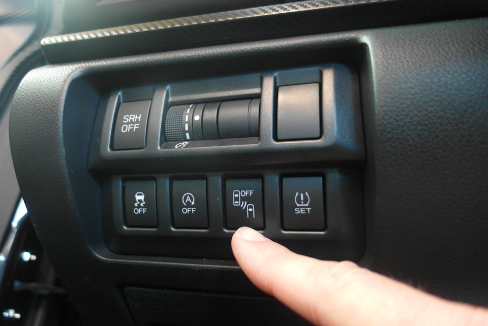

Включается вот здесь, кнопкой SRVD. В моей комплектации вместо нее стояла заглушка. Кнопку сделали фиксированной: то есть утопил ее — камера заработала, нажал еще — она отключилась. Держать пальцем не надо. И никакого колхоза!

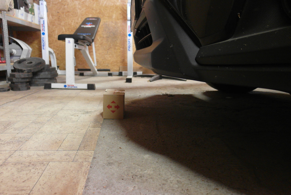

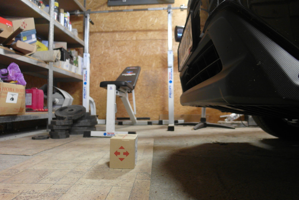

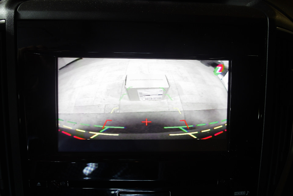

Теперь сама камера. Чтобы показать, как она видит мир своим рыбьим глазом, я поставил коробку на расстоянии около 30 см от бампера.
Теперь как это выглядит на экране ГУ:

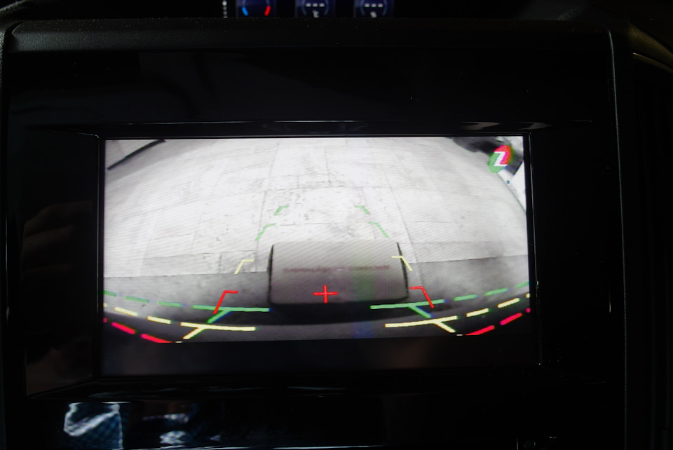

Коробка почти вплотную к бамперу:
На экране:
Фото как-то не очень получаются, в реале изображение вполне ничего, но определенно разрешение хуже, чем на камере заднего вида. Хотя читал, что она зато ночью хорошо работает. Проверить пока не пришлось, как и испытать светодиодные фары.
Камеру можно включить в любое время, когда включена магнитола. Если ее включить, а затем перевести селектор в R: появляется черный экран и надпись "камера не работает" — то есть видеовход занят другим устройством, чтобы задний обзор появился, надо отжать кнопку передней камеры. При нажатии кнопки в глубине панели что-то тихонько щелкает — видимо, поставили переключающее реле.

1) А на каком расстоянии будет видна коробка, если ее положить, например, крайним правым боком вдоль продолжения левого габаритного размера машины? Другими словами, когда начинает быть видна помеха слева?
2) Парковочная разметка не мешает? А если помагает, то чем? Я свою отключил. Не сомневаюсь, что Вы знаете, что и Вашу отключить можно.
3) То, что задняя камера не имет приоритета, это плохо. Если паркуешься вперед-назад, то переключать камеры кнопкой — не удобно.Они схему подключения не дали? Жаль, что они не сделали автомат, всего-то одно запирающее реле надо было и 50 см провода. Надо было поставить на питание передней камеры нормально-замкнутое 12 v реле, которое размыкается от линии заднего хода, идущей на магнитолу. Впрочем, это никогда не поздно сделать.
Такс.
1. Завтра проверю.
2. Спереди мешает. Но если отключить то и сзади не будет. У меня жена водит, пусть будет лучше, с ней проще определить минимальное расстояние. У меня же нет цветных квадратиков, как у вас.
3. Согласен. Ну уж сделали как сделали. Я ещё торопил их непадеццки, надо было машину быстрее забирать. Обычно я переднюю камеру включаю в самом конце, когда носом куда-то подсовываюсь. Финальный шаг паркинга, так сказать. По сути, это бывает не часто.
2. Точно не так. Или почти точно, но я почти на 100% уверен, что парковочную разметку создает передняя камера, а не задняя. Вот ее можно отключить на самой передней камере, если разрезать проводок. Каког цвета в ней проводок — я не знаю, в мануале должно быть.
3) Совет — привыкайте включать всегда — когда-нибудь Вы увидите в ней что-то весьма неожиданное
2.Присмотритесь к картинке. Разметка передней камеры — внизу. Три изогнутых линии. Они то как раз и не мешают. А пирамида с крестом — это "маска" ГУ, для задней камеры. Она отключается в меню по идее. И её можно двигать.

Посомотрел инструкцию к Вашей камере. Там, оказывается, должен быть блок настроек, а не разрезаемые проводки. Видимо они его где-то под капотом пристроили, в доступном месте. Что-то мне все же не верится, что разметка работает сама по себе. Даже не представляю, что за схема подключения может быть, что бы задняя камера не работала, а разметка на экране была.

Минимальное расстояние сантиметров 60-70

Так виден самый её уголок
А куда делась пирамидка? Вы ее специально отключили, что бы проверить?
Да, через "секретное" меню

А так если сместить правее

На экране
