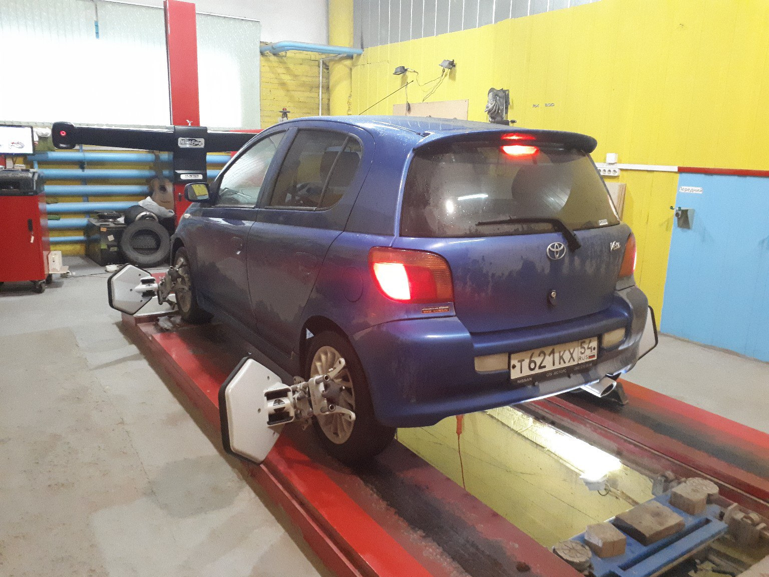

Пришло время обслужить переднюю ходовку, стойки издавали страшные звуки и совсем не держали.
Выбор пал на kayaba 333 368, попутно решил заменить рулевые наконечники и рулевые тяги, чтобы сразу сделать развал и больше не лазить, наконечники — CTR CET-59, тяги — CTR CRT-80.
В итоге рулевые тяги менять не стал, понял что открутить старые будет не так просто, пространство в районе тяг ограничено да и времени особо не было.
Результатом доволен, машина стала намного собраннее и увереннее на скорости. Иногда появляются стуки при "переваливании" через лежащие полицейские по диагонали, грешу на стойки стаба или втулки, нужно поменять.
