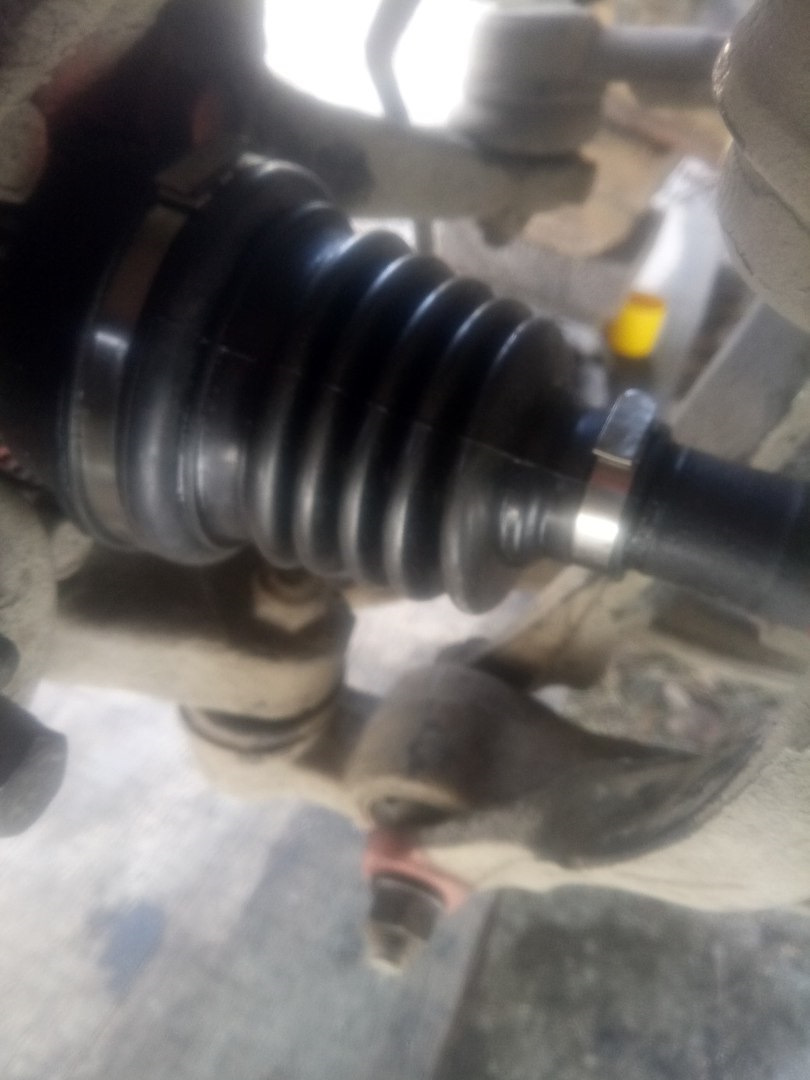

Общий привет!Порвался пыльник правого наружнего ШРУСа.И пока машина стоит(об этом позже), чтобы руки не скучали решил поменять.Снимать все не хотел и поэтому был найден альтернативный вариант.Пыльник из неопрена (смесь резины и силикона) жутко тянучая штука.Меняется без разбора гранаты, путем натягивания при помощи спец.приспособы(соответственно ее у нас нет) или пластиковый конус(тоже нет и покупать пластиковое чудо за 800 руб. тоже не хотел).Купил универсальный пыльник Motus FB UNI 90 всеразмерный, обрезной- 340 руб.В комплекте два хомута( хомуты "Г").Но надо поменять на нормальные с автофиксацией. Эти доверия не внушают.Так же для этих целей купил пластиковый стакан в хоз.маге за 25 руб. на подобии конуса.И смазку для шарикового ШРУСа с молибденом-140 руб.
В инете много видеоматериалов по этим неопреновым пыльникам.На оф.сайте этой фирмы тоже.Кому интересно гляньте.Перед заказом узнавал в магазине про них, но никто ничего и не слышал.Потом когда заказ пришел всем магазином растягивали его и всем понравилось.При мне мужик себе такой сразу заказал на Соренто (после тестов при нем).
Ну значит нам еще пригодится бутылка пластиковая( ее применял для кольца ABS, чтобы не порвать пыльник.).Одел бутылку следом стаканчик.Обмазал все это маслом и вывернутый на изнанку пыльник натянул на ось.Процесс простой но очень трудоемкий.Узкая часть не охотно тянулась на стакан, но как только зашло так в две минуты уложился.Качество обалденное.Сам ШРУС промыл бензином, карбом, забил новую смазку и все зафиксировал хомутами из комплекта(временно).
