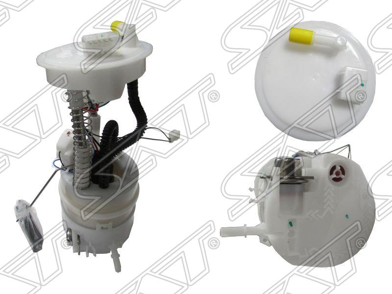

На самом деле началось это месяца 3 назад, когда впервые пищащий звук с машиной ясно дал понять — первое, это не комары (в январе то) и походу бензонасосу не сильно хорошо. Прикинув варианты таки склонился к приобретению китайского бензонасоса SAT (ST17040JG00D), менять решил сам и т.к. хотелось сделать это в тепле, а гараж отсутствует как класс решил дождаться тепла в Сибири. До этого новый бензонасос прописался в машине на случай преждевременной кончины старого. Да, когда прижмет можно и по холоду. На прошлой машине в -15*С перекидывал контрактный бензонасос. правда он тогда особых признаков умирания не показывал, а просто умер. Дополнительно взял уплотнительное кольцо на горловину Nissan 17342-79900, особых проблем оно не доставляло, но трещина по краю в 4 см доставила несколько волнующих минут на Алтае, когда я после заправки под пробку почувствовал запах бензина на стоянке.

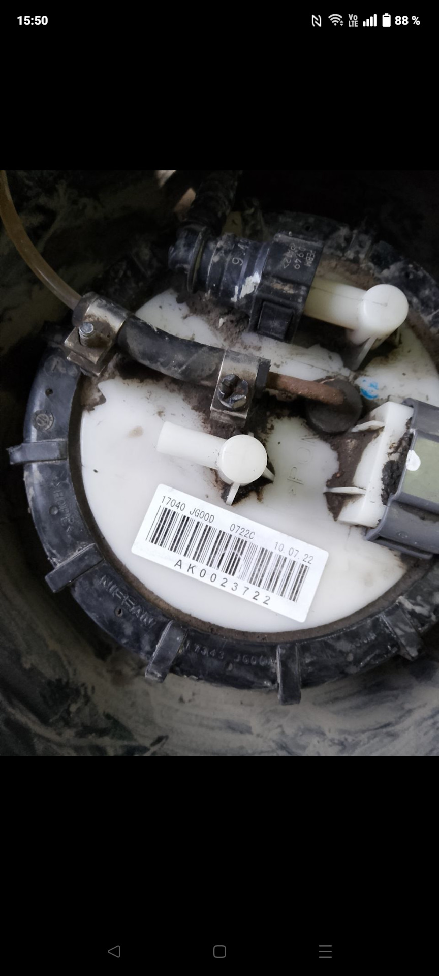

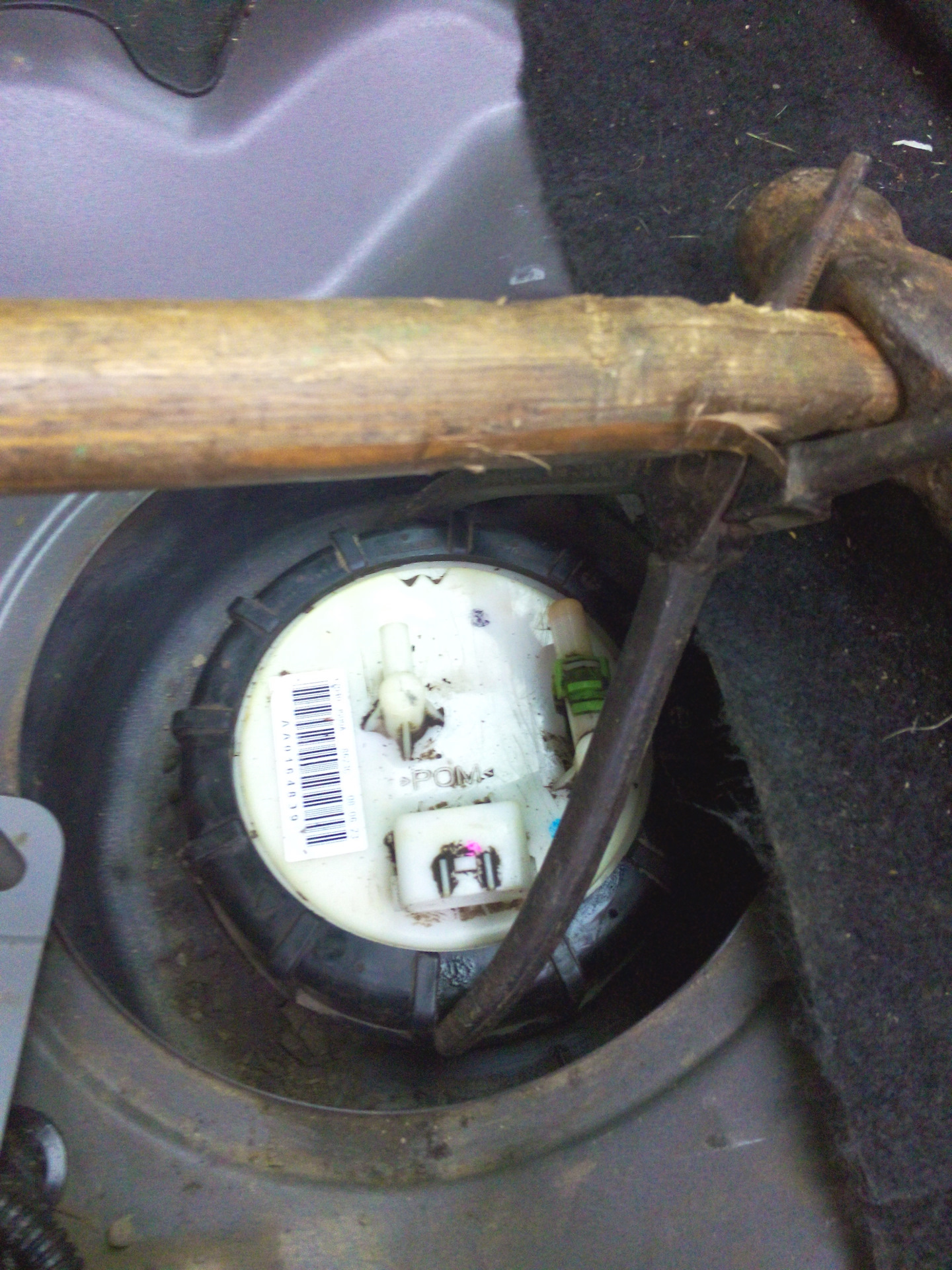

По снятию бензонасоса много где написано и даже я отметился. Кольцо крепления отвернул проверенным способом

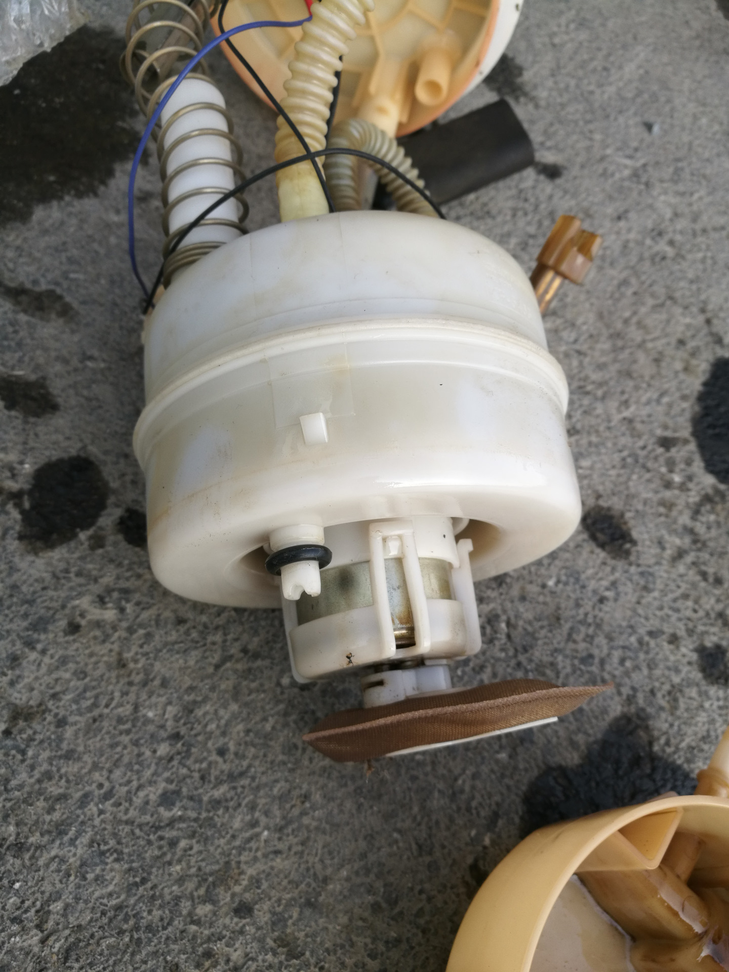

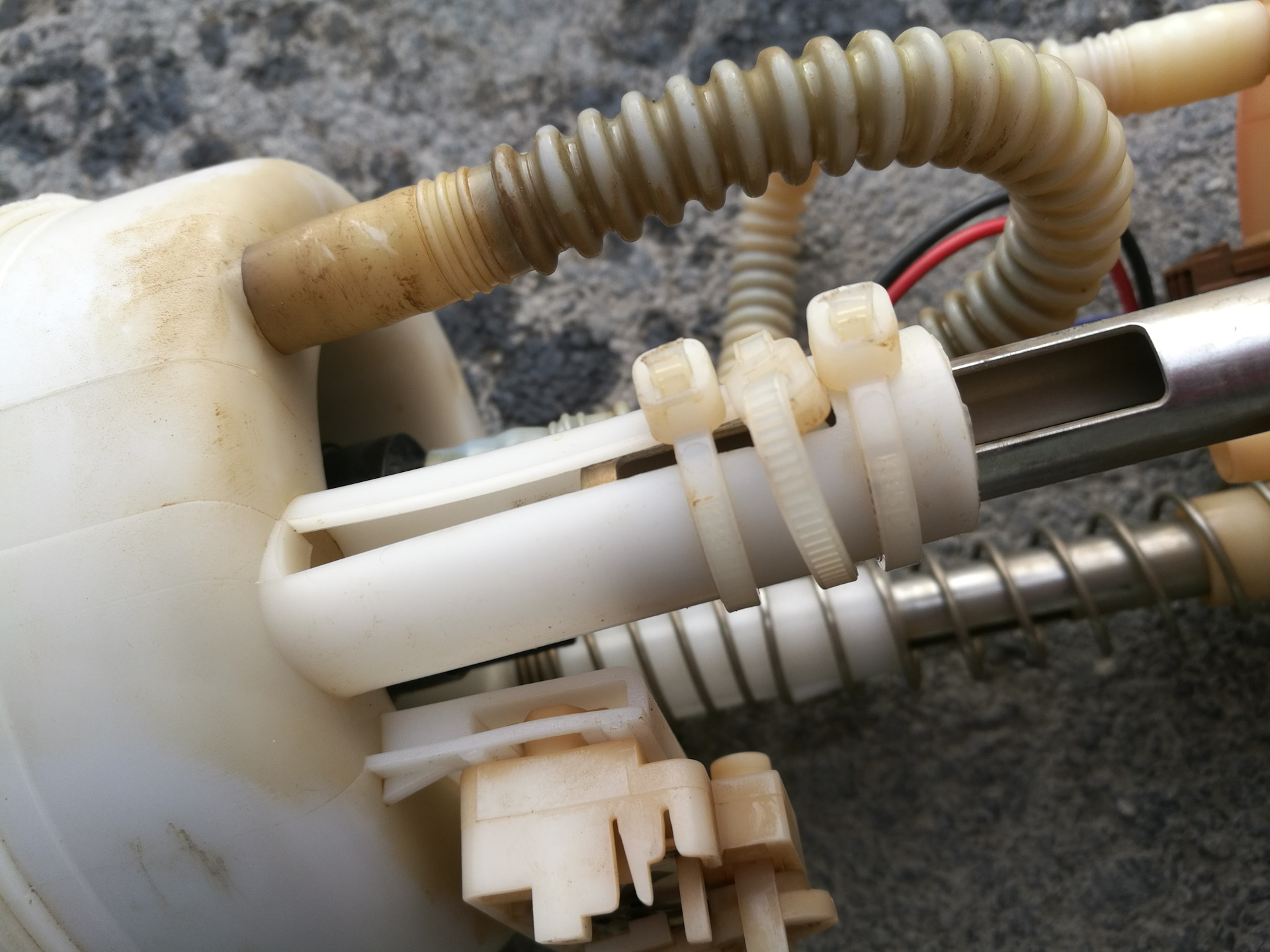

Что первым бросается в глаза на китайском клоне
1. ДУТ отличается дорожкой и способом крепления штанги. У оригинала есть дополнительная черная скоба, которая страхует от выпадения посадочное место штанги

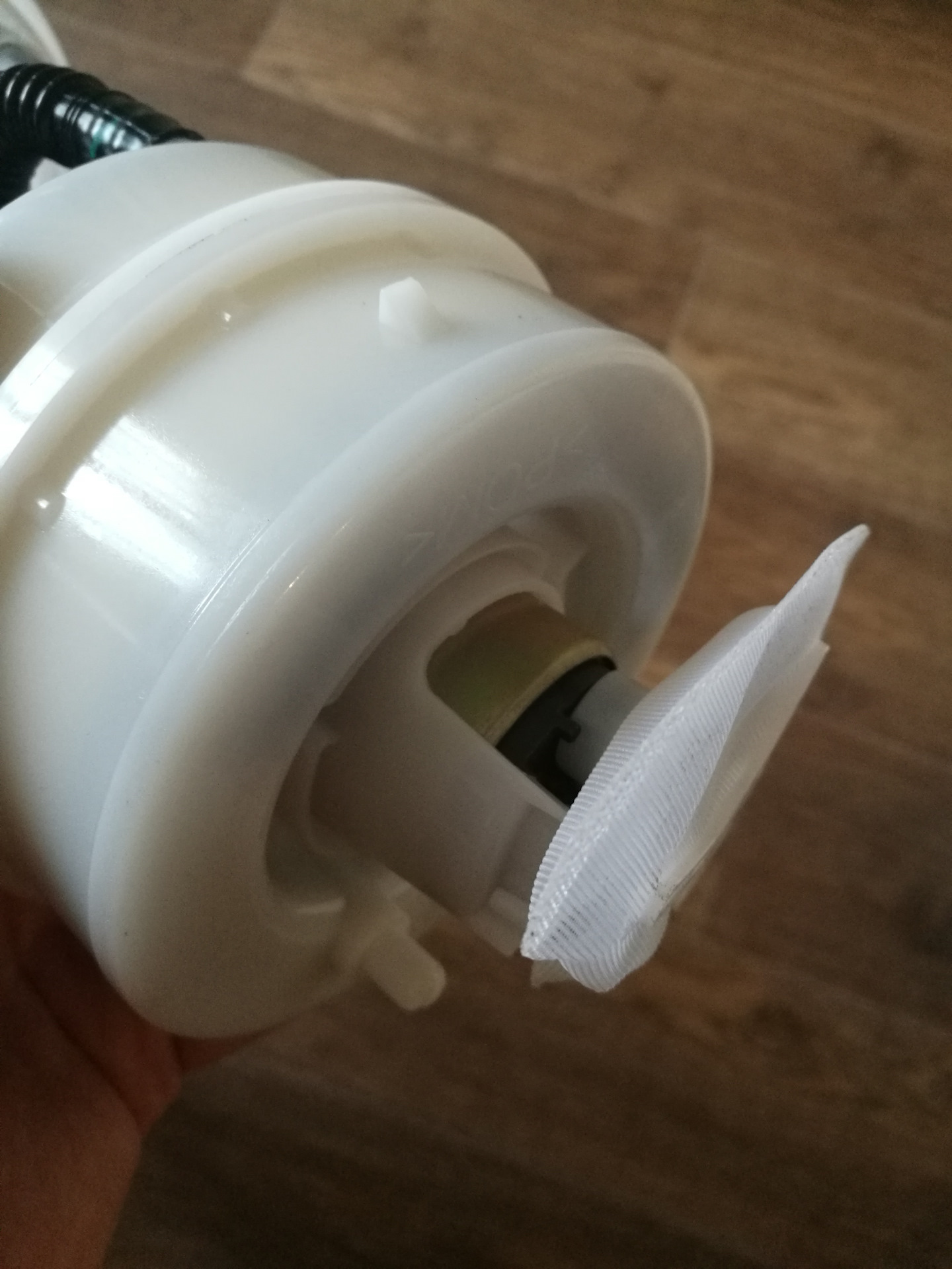

2. Снизу насоса отсутствует привычный элемент фиксации
И вот только сейчас пришло осознание — я что, не смогу фильтр поменять? Довольно подсадная штука!

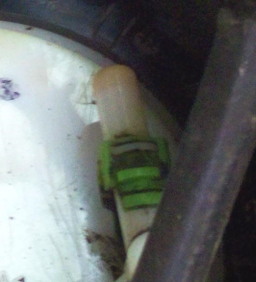

Встал новый фильтр без проблем, только нужно не забыть переставить зелененькую штучку со выходного штуцера бензонасоса (фото со сьемником)

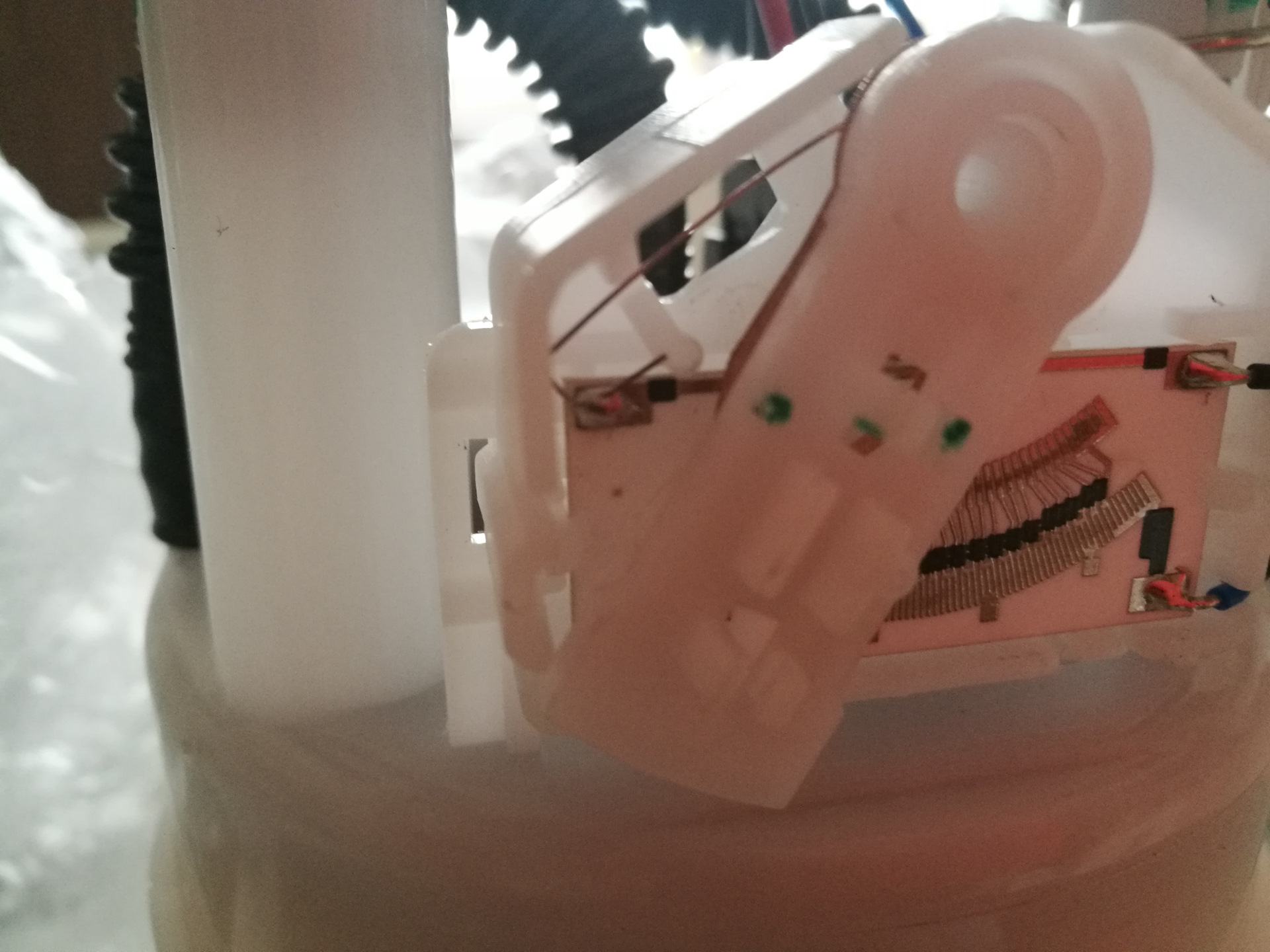

Дополнительно почистил "сущность в виде гномика" на втором ДУТе. Использовал меламиновую губку с крайне аккуратной работой лезвием канцелярского ножа между дорожками. Теперь показывает реальное количество бензина. Заправлюсь до полного и посмотрю. все ли "шоколадки" покажет.
Бонус фото или если не быть достаточно острожным при замене фильтра и сломать защелки на фильтре.
Средний хомут перевернут и его хвостик в несколько мм не дает соскочить фильтру с направляющих, крайние хомуты фиксируют средний :)

Здравствуйте! Надо как то давление сбрасывать перед тем как откручивать крышку топливного насоса?
Крышку бензобака можно открутитить, но в системе все равно давление будет. Поэтому перед снятием разъёма топливной магистрали (а она по любому перед откручивпнием крышки снимается) лучше тряпок кинуть в этот район и готовиться к небольшому выплеснуть. Хотя если машина заглохла по причине выработки топлива, или стояла уже некоторое время, то выплеска не будет.

А подскажите артикул в сборе SAT?
Верхняя часть насоса SAT, на которую ставится прокладка для горловины — она вроде меньшего диаметра, чем на оригинальном насосе и прокладка на ней болтается, — не столкнулся с этим?

Я так понял без доработки его не поставить?
Никакой доработки не нужно. Только одну деталь переставить со старого насоса (зеленая клипса)
уровень топлива правильно показывает?
Да, показывает нормально. Летом только второй (родной) датчик пришлось еще раз пошоркать.

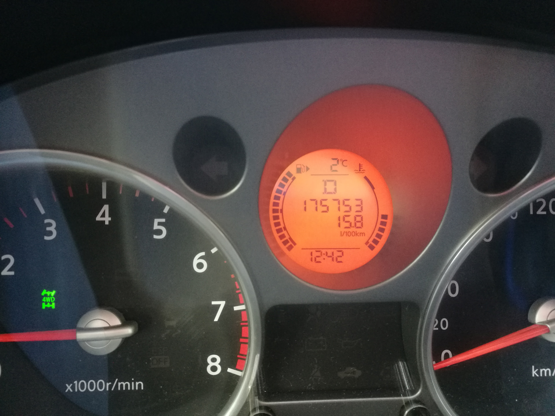

Живой. Гула при работе нет. Скорость 140-150 км/ч на трассе вывозит.
Пробег на это время 187т.км.
