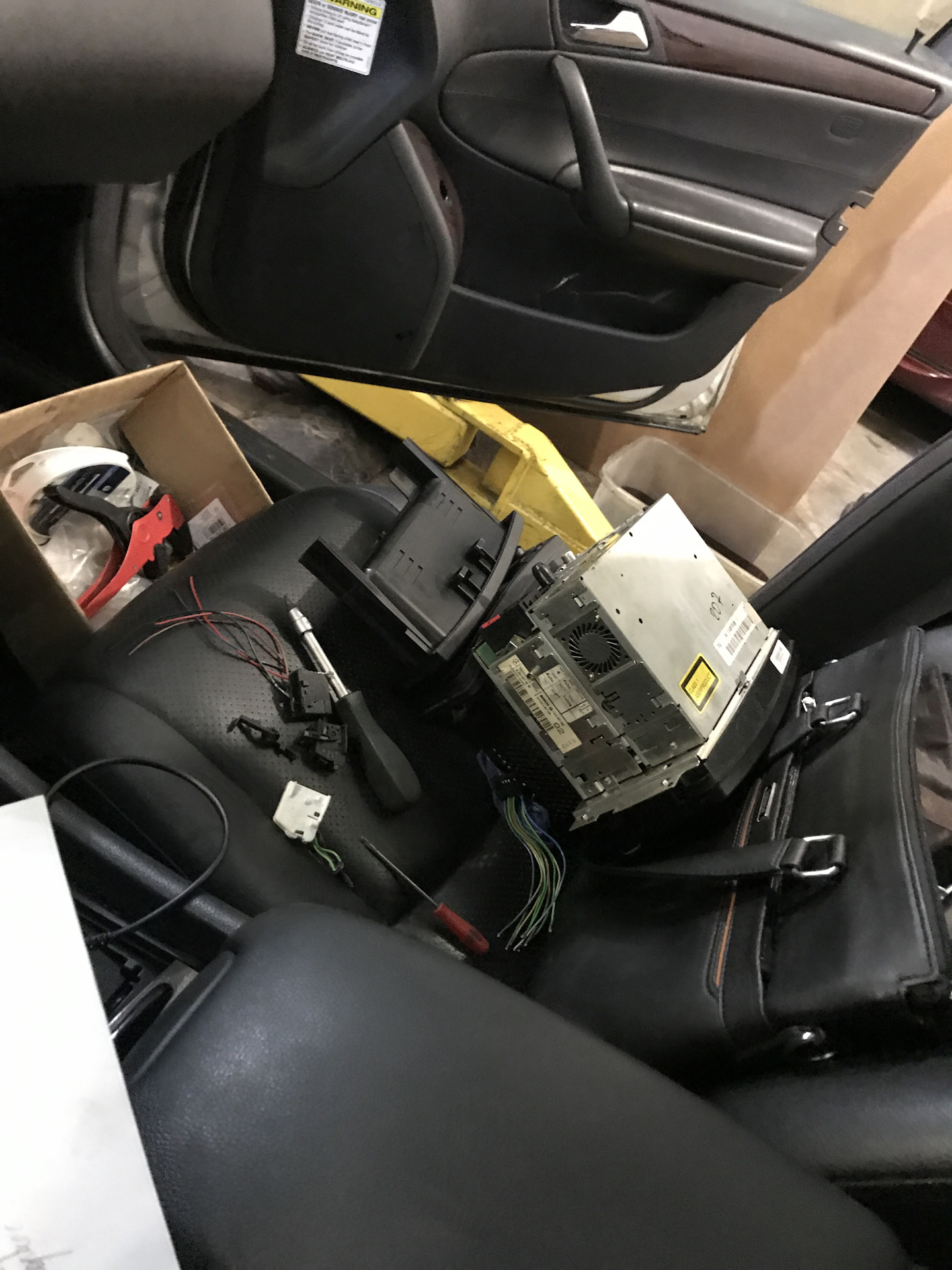

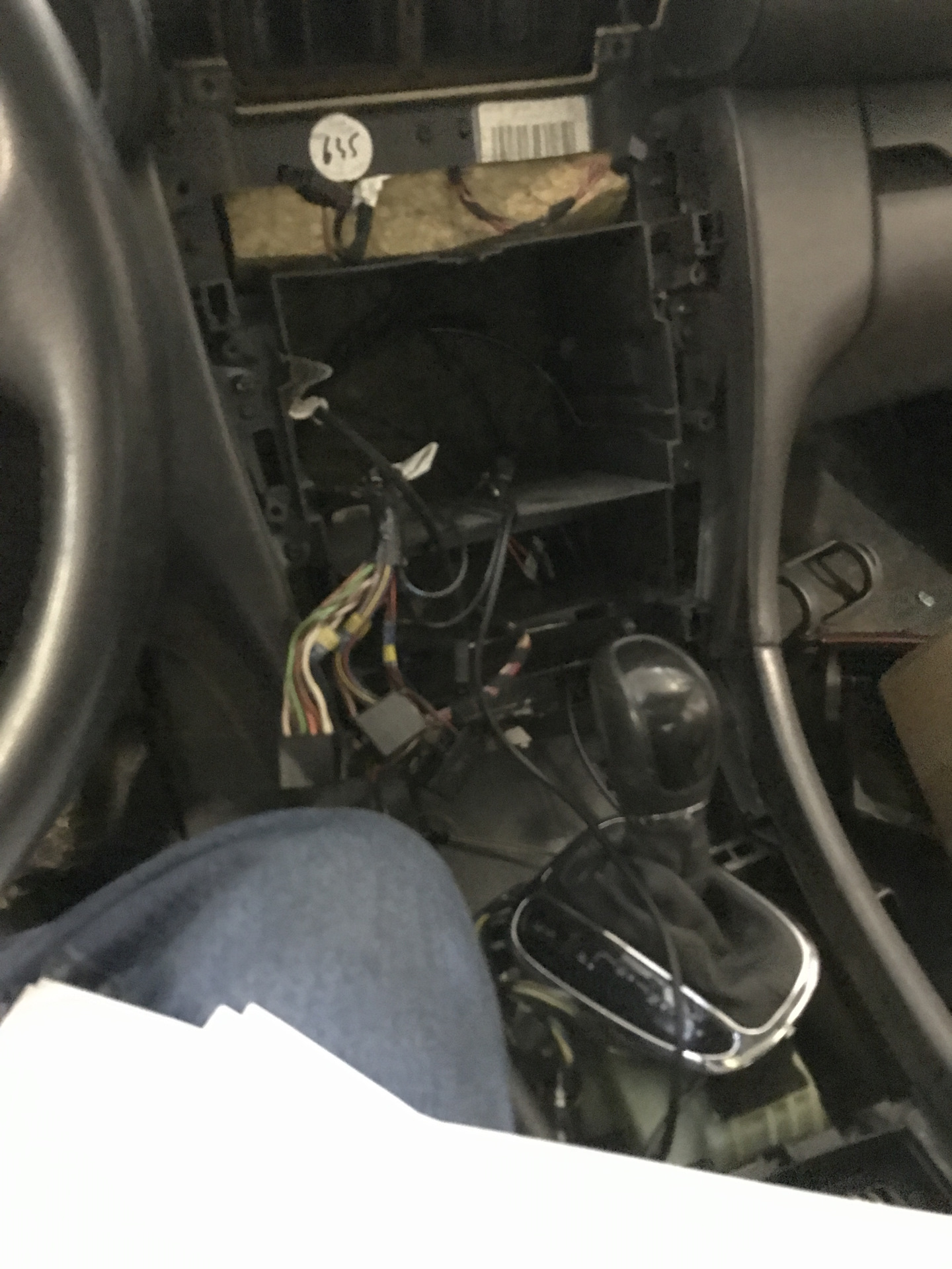

Все разобрал
Сейчас Вам все расскажу

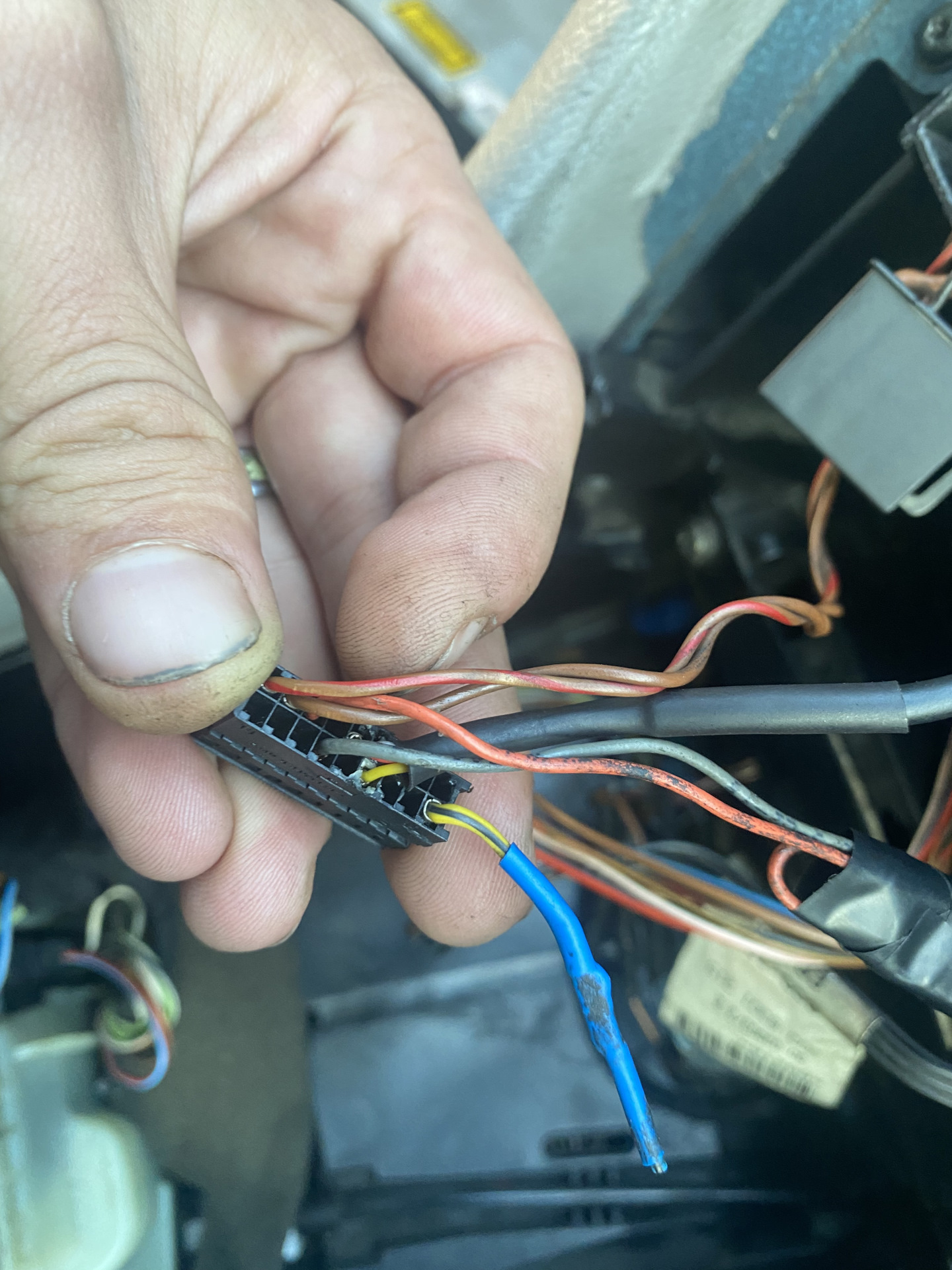

Сам процесс, не хитрый и переделать нужно всего 5 проводов, для того что-бы Comand видел can шину и засыпал при изъятии ключа и что-бы, его видела приборка, так же было управление с руля и так же что-бы, работал чейнджер (для тех у кого есть чейнджер) или 2-3 провода, для 203х без чейнджера, то-есть can шина и всё!
И самое главное, Comand будет нормально диагностироватся дилерским сканером StarDiagnosis, который к слову, есть в нашем клубном сервисе)
Начинаем!

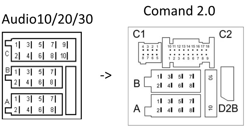

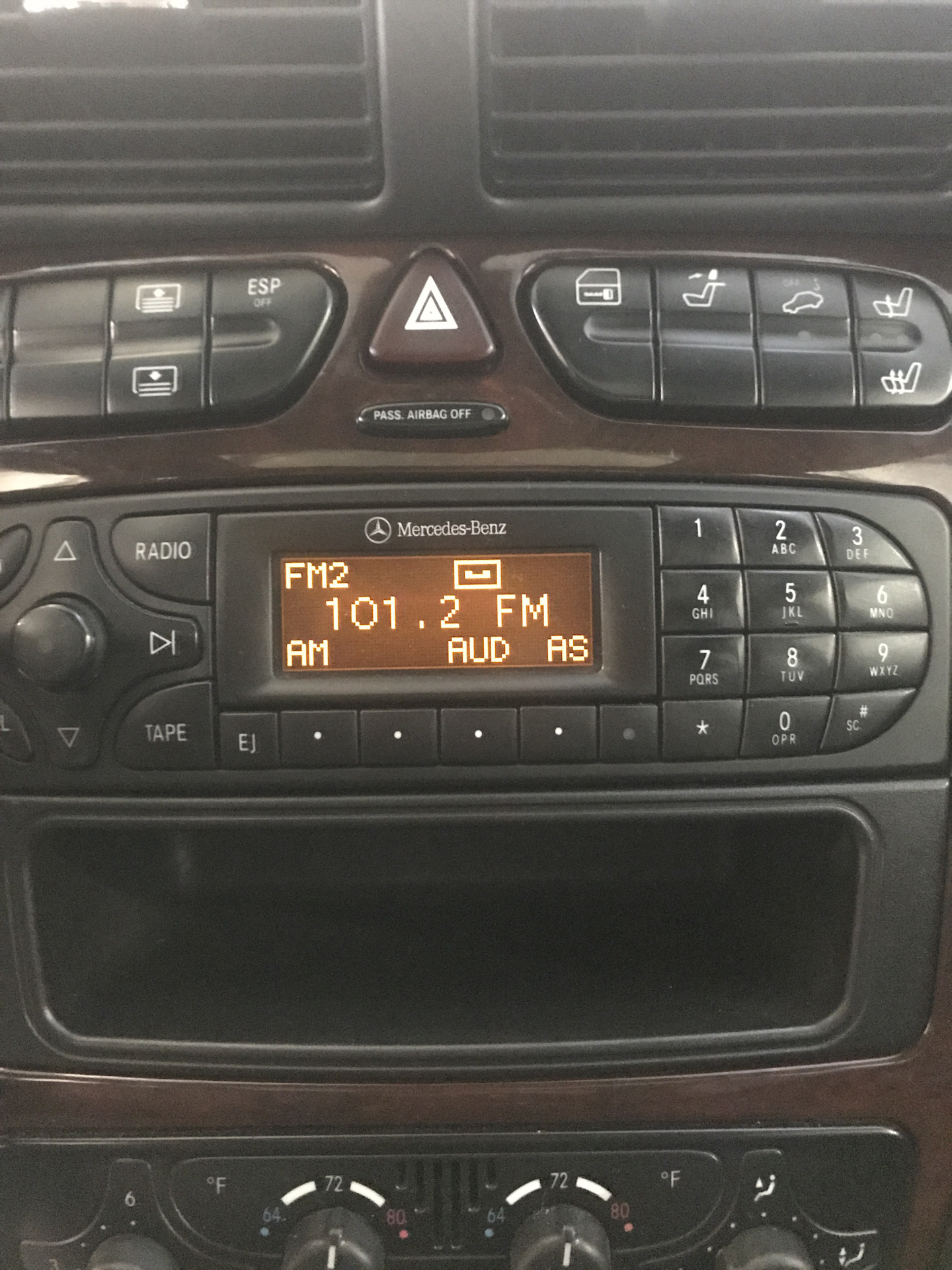

Для начала смотрим две схемы, слева старая Audio 10/20/30, справа Comand 2.0
Нижние разъёмы "A" "B" переставляются без изменений, так же как и FM антенна
У Audio 10/20/30 есть фишка "С" на 10 пинов (она самая широкая, на схеме всё поймете) и она делится у Comand 2.0 на две фишки "C1" и "C2"
Далее переставляем пины согласно схеме из фишки "C" у Audio 10/20/30 в фишки "C1" и "С2" у Comand 2.0
С pin 1 Brown/Red (Коричнево-красный провод) -> С2 pin 9 это CAN BUS High (Кан шина "Верх")
C pin 2 Brown (Коричневый провод) -> C2 pin 8 это CAN BUS Low (Кан шина "Низ")
Следующих, трех проводов может не быть в старой фишке, не пугайтесь, это значит что нет оптики и чейнджера, либо есть только Wake Up на оптику, так как может быть телефон и прочее
C pin 4 Blue/Black (Сине-черный провод) -> C2 pin 10 это D2B Wake Up (Вейк ап, он же провод "Возбуждения" оптики D2B)
C pin 5 Red/Black (Красно-черный провод) -> C1 pin 6 это CD Changer "+" (Плюсовой провод питания сд чейнджера)
C pin 6 Brown (Коричневый провод) -> C1 pin 5 это CD Changer "-" (Минусовой провод питания сд чейнджера)
ВАЖНО! НЕ ПЕРЕПУТАЙТЕ МЕСТАМИ ДВА КОРИЧНЕВЫХ ПРОВОДА! C pin 2 и C pin 6 одного цвета!

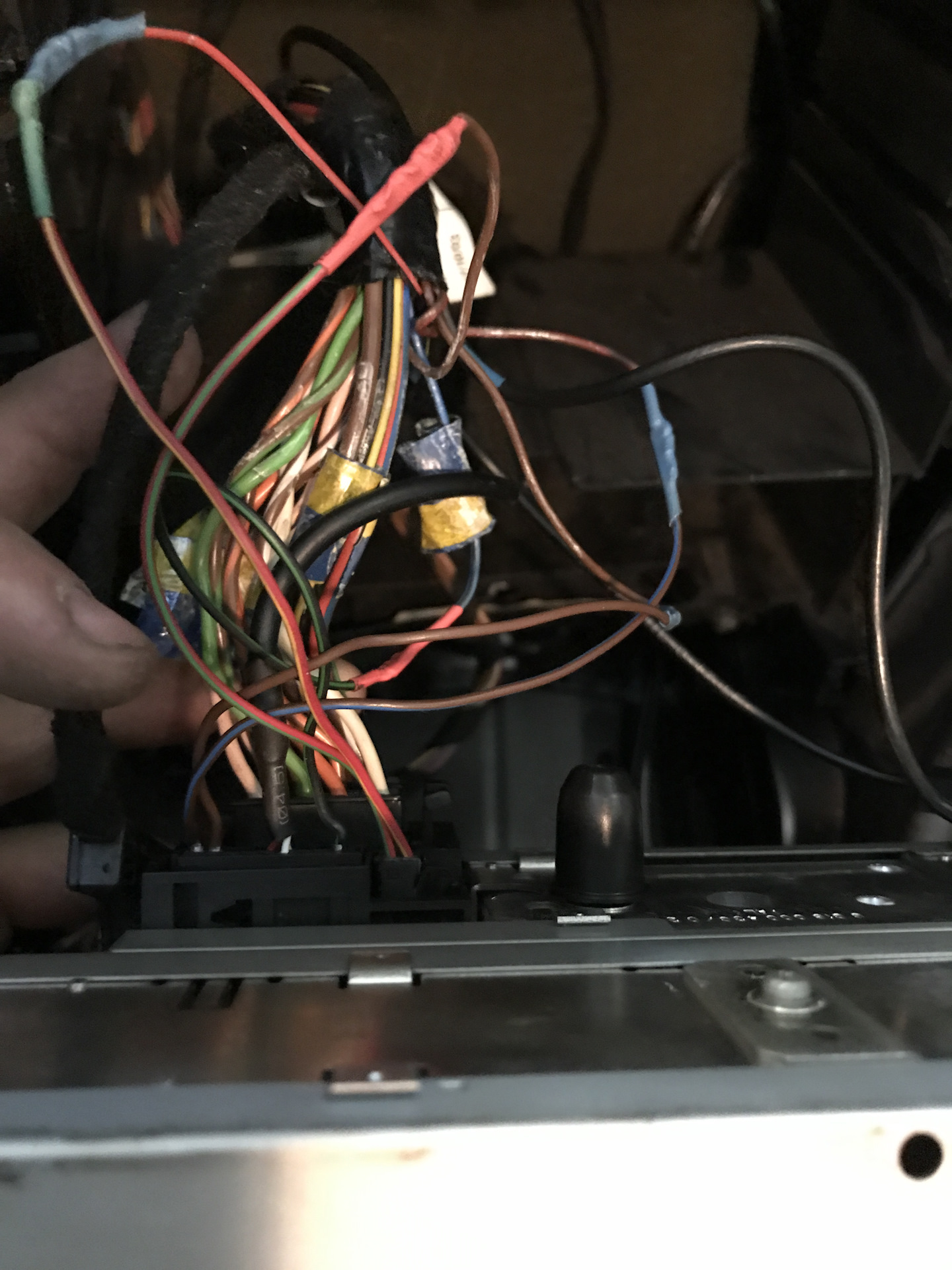

Думаю теперь всё должно быть понятно, что и куда) Старую фишку "C", отрезал по одному проводу, сращивал с заранее заготовленными пинами, сажал на термоусадку и втыкал пины, в заранее купленный разъём аукс, вот такой и никакой другой!
В итоге со всей "перепиновкой" у меня получилось так)

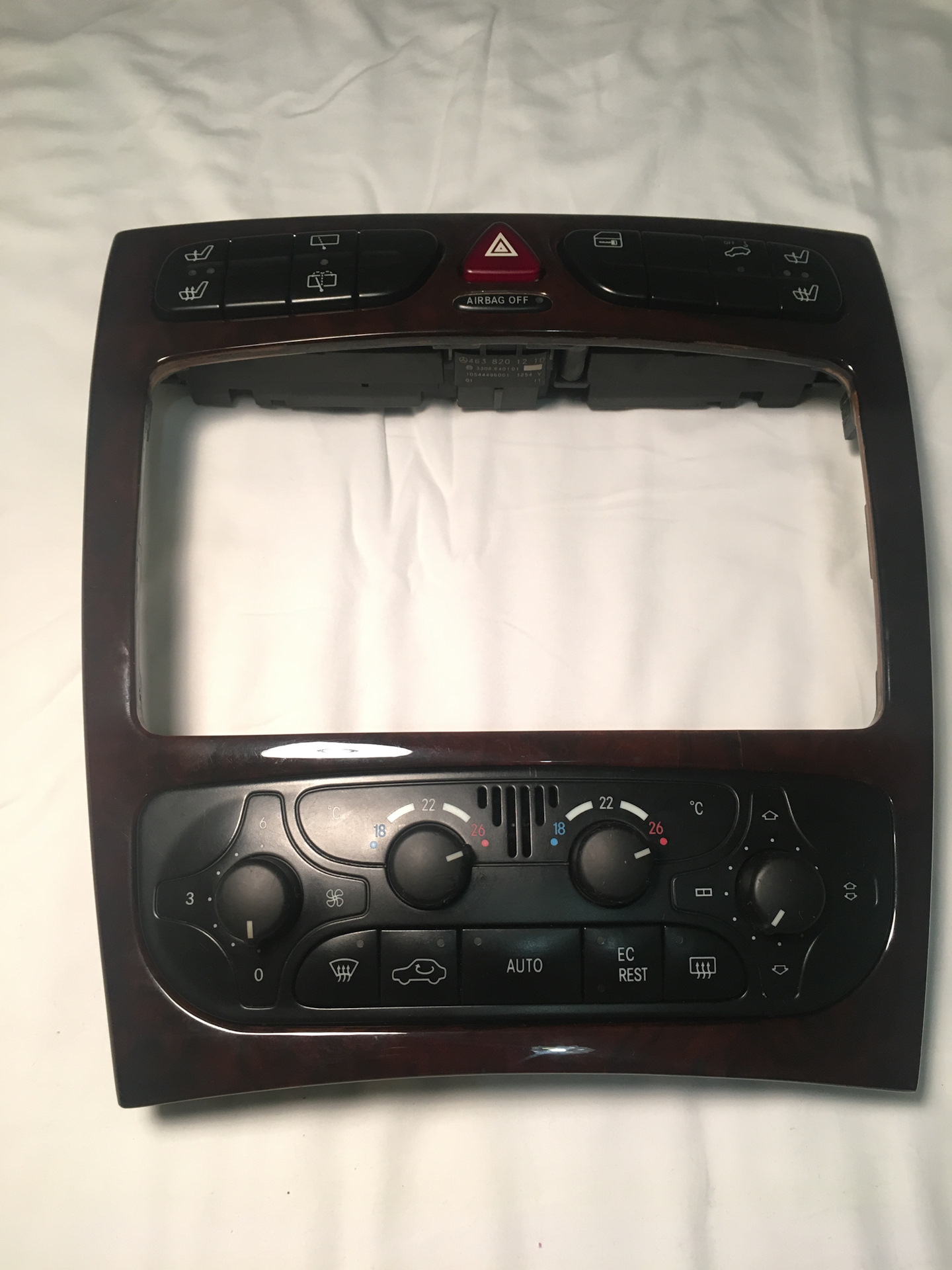

Остается только установить все, на свои законные места
Хочу отметить, что моя уже теперь старая Audio30, так сказать обрела новый дом в виде Mercedes-Benz C-class Двухлитровая атмосфера. в записи Возвращаемся к штатной системе. и нового хозяина, в лице Mercedes013, она досталась ему за символическую плату, а именно, за две порции большой картошечки фри из макдональдса для моей девушки)))) Девушка была довольна)
Так же, кармашек от магнитолы и теперь уже "старый климат с крутилками" (почему старый, скоро узнаете) отправились в славный город Красноярск, за символическую плату к KpacHo9pckuu для его Mercedes-Benz C-class 2.0 Kompressor

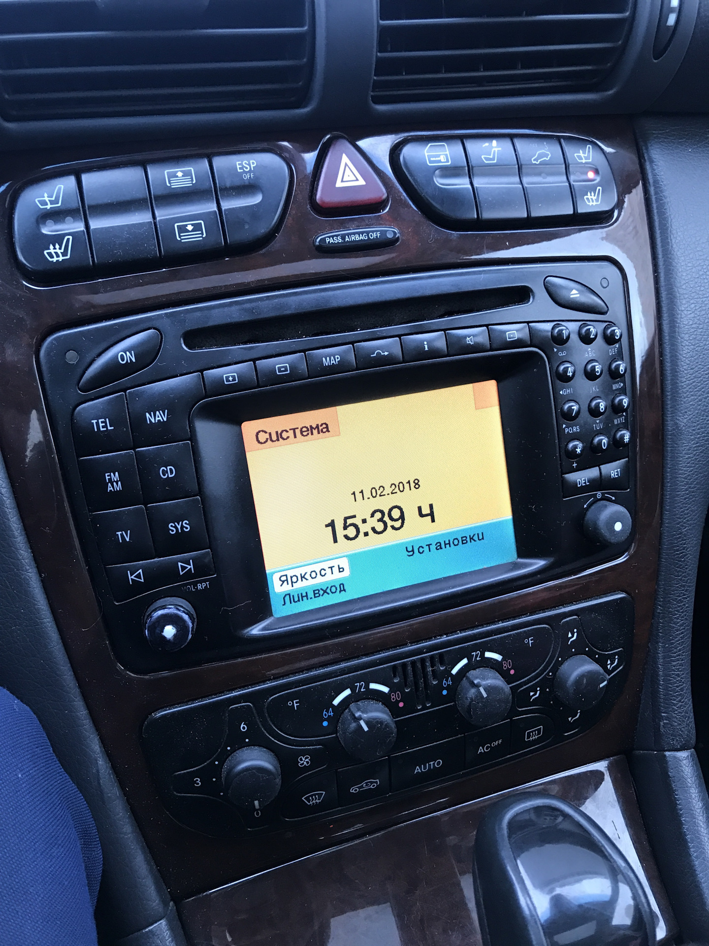

Закончили с установкой команда и приступаем к Руссификации!
Наверняка многие заметили, что мой Comand 2.0 имеет Великий и Могучий Русский язык, об этом я писал в БЖ прошлой машины Mercedes-Benz C-class C200 Kompressor Компреша в записи Запись 52. Русификация Comand 2.0. Инструкция и просмотры, той записи перевалили за 2т с лишним, что для меня кажется много)
Так вот, дублирую текст всем известной моей записи
Честно говоря, меня устраивает и английский язык, так как, его знанием я не обделен. Но хотелось бы и русский видеть, интересно было. Почитал пару форумов, посоветовался с Powerpc я решился провернуть сей процесс.
Разжевал на столько, на сколько это возможно. Будут вопросы, пишите, помогу.

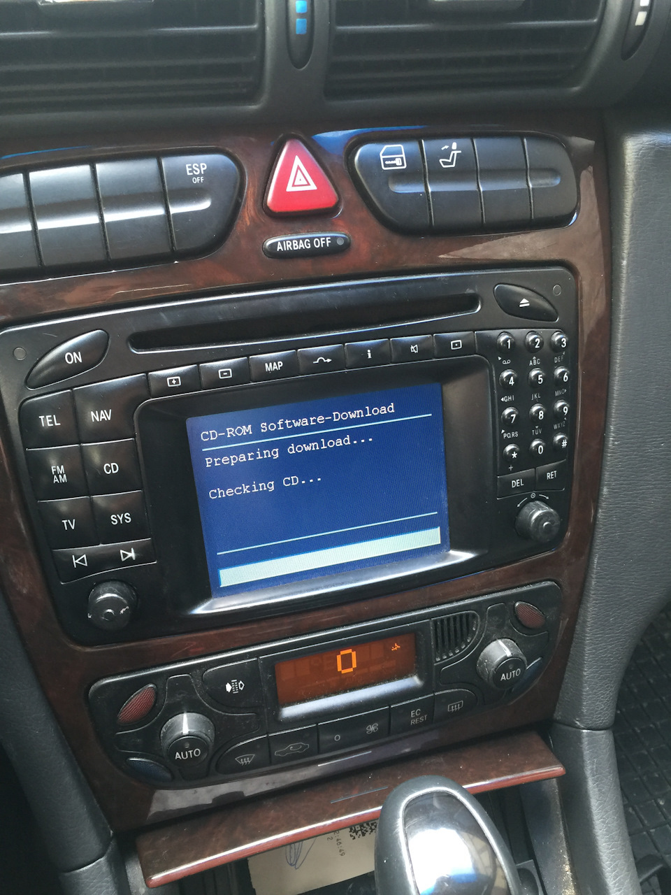

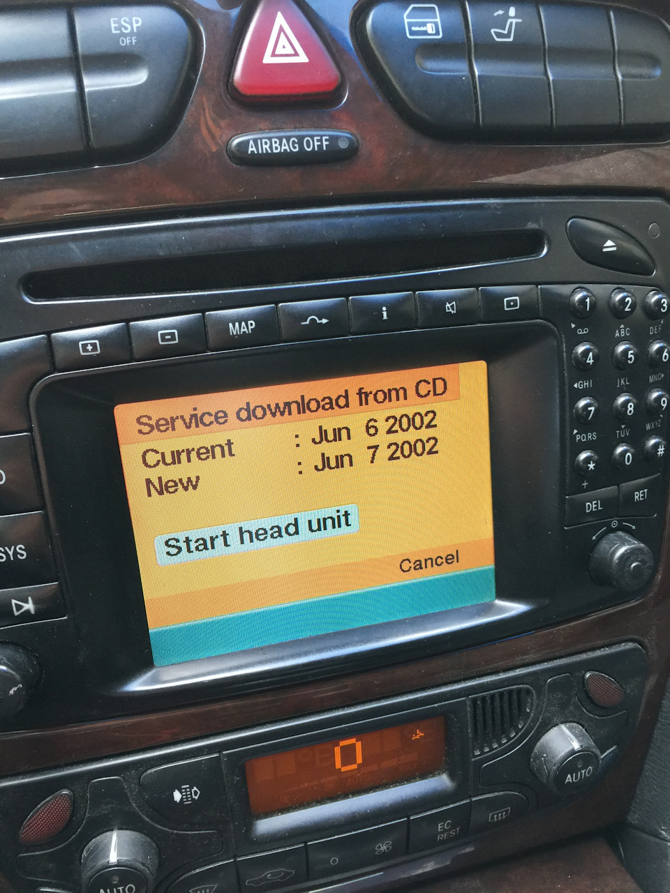

1. После записи диска (и после возвращения Команда в авто, если снимали для прочистки) Отправляемся в Ваш-Наш авто.
2. Запускаем двигатель (Так как Comand после 30 минут работы от акб (включенное зажигание с не запущенным двигателем) отключается, данная защита-предосторожность сделана что-бы команд не посадил акб вашего авто)
3. Comand должен быть выключен!

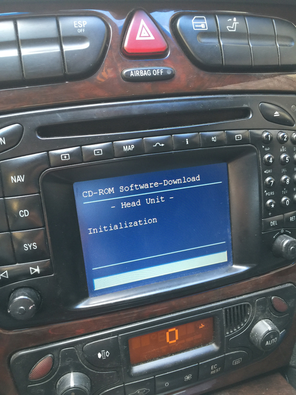

4. На выключенном команде ЗАЖИМАЕМ ОДНОВРЕМЕННО! Сочетание клавиш "ON" "*" "#" Они же "Кнопка включения" "Звездочка" и "Решетка ну или хештег"
Перед нами, появится меню обновления команда с помощью CD диска, вставляем записанный диск с русификацией и видим следующее
5. Выбираем правой крутилкой пункт "Start Head Unit"
Далее начинается процесс записи/обновления данных в течении которого, полоска снизу заполнится несколько раз. Процесс длится от 40 до 50 минут! Не нужно переживать, что обновление долгое.

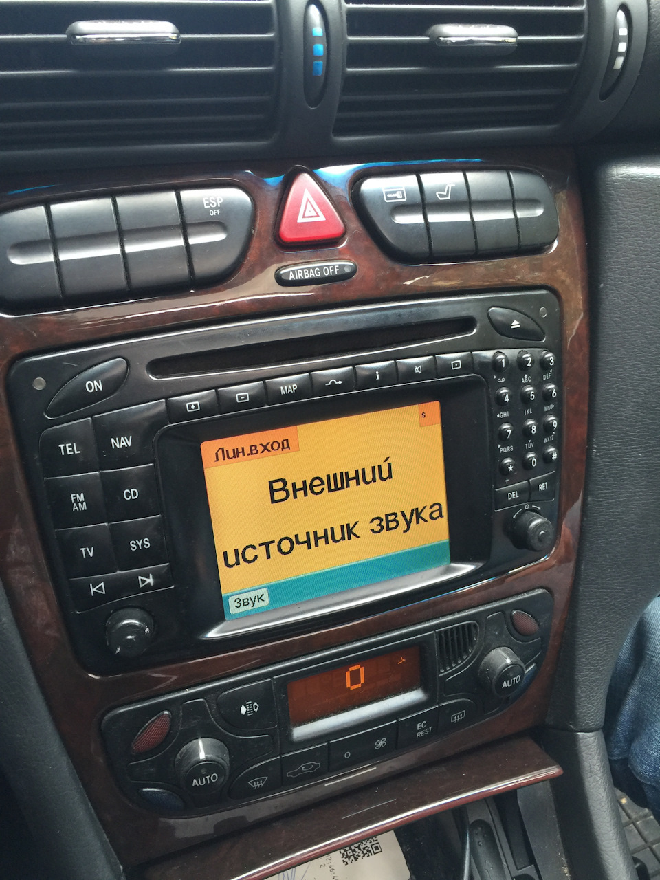

6. После прошивки, Comand успешно включился и стал на немецком языке.
Не нужно пугатся, жмем кнопку "SYS" и выбираем правой крутилкой второй пункт (настройки), если повезет, то пункт языка будет активным, заходите в него и выбираете в списке Русский язык. Если пункт не активен (не знаю с чем это связано) Нужно либо дать команду чуток поработать, либо его перезапустить пару раз, либо машину, либо тупо полазить по его пунктам и частенько проверять меню языка.
СОВЕТ: Советую вам заране до процесса прошивки, найти пункт смены языка, что бы потом не путаться

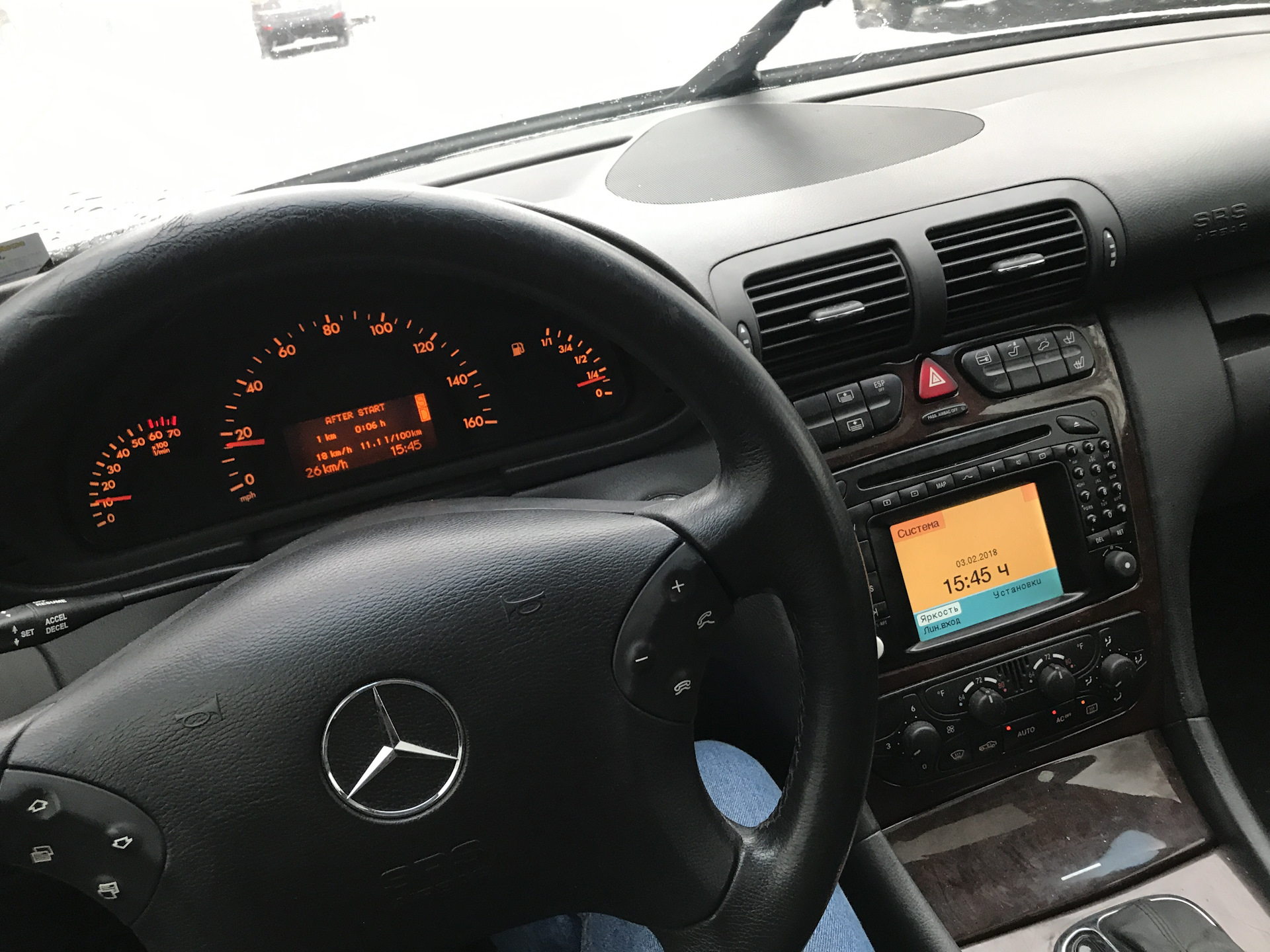

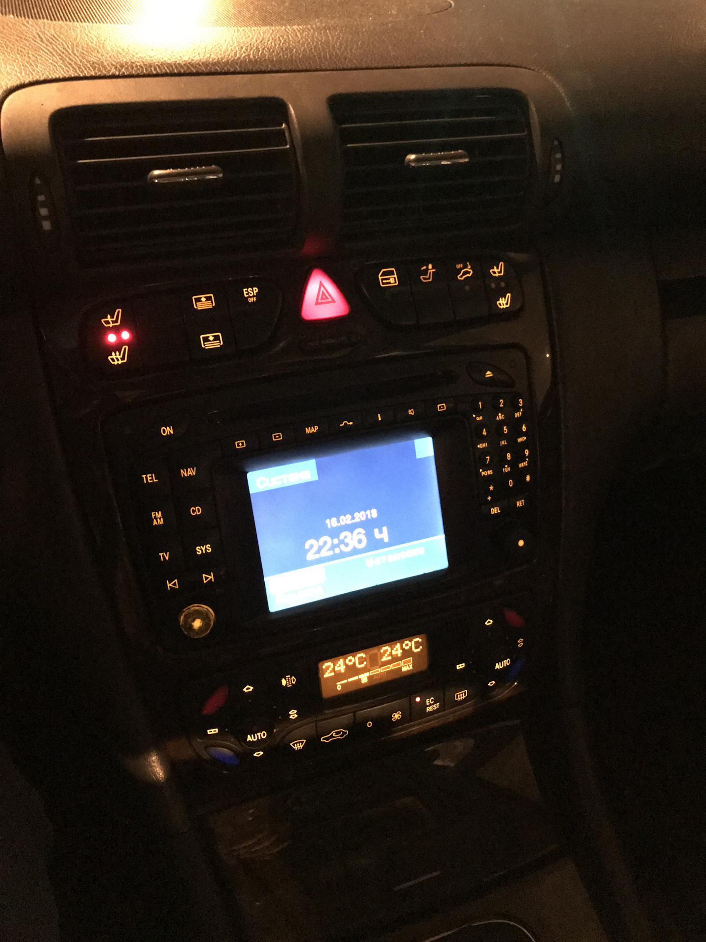

Фото Comand 2.0 с Русским языком
Все выше описанное сделано и проверено мной лично на моем прошлом 203 и на, фотографии так же сделанны непосредственно на моем авто и моем Comand 2.0

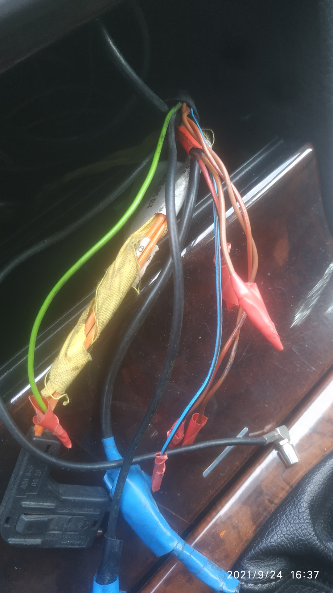

Уточняю что у меня на аудио 10 на верхней фишке с было всего 2 контакта, я переставил в команд, управление с руля работает.
На машине с которой снимали он стоял в паре с ченджером, ченджер достался в подарок, но без кабеля питания, только с оптикой.
Надеюсь на подсказку 😅
Кто подскажет отрезан пин 10 кто пробуждения куда он должен бить подключён? Вот в этом положение как показано на фото втыкаю в магнитолу и вона постоянно гуде даже когда выключено зажигания и так само гуде плафон в салоне!
Блин забыл спросить еще про черных проводов, один понимаю что gps а еще два хз. И еще одна антена подкючена к магнитоле а одна валяется

Кан шина коричневая доходит? Что по фоткам фишек?
Такая картина.

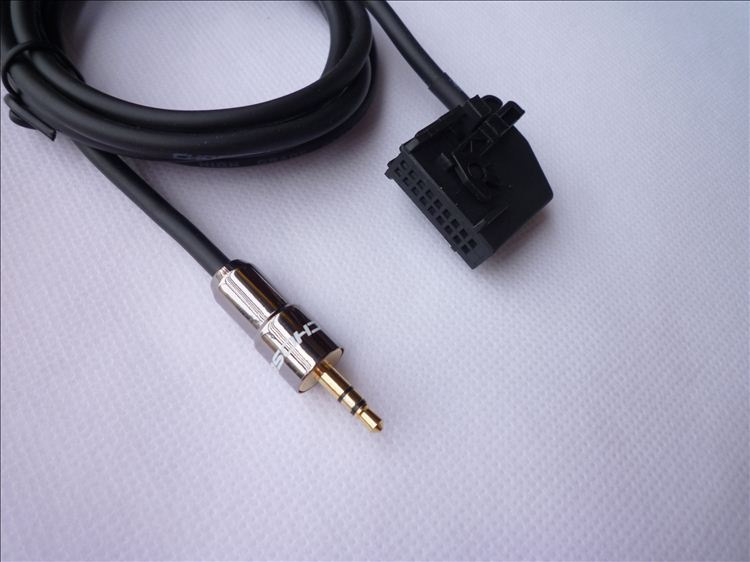

Хорошо, а как вывести Aux и при этом подключиться таки к рулю.)?
Can шина отвечает в том числе и за руль!
vkg
Aux есть в нете схема, это спокойно находится. Уж прям все разжевывать не стал
Процесс длится от 40 до 50 минут! _ я правильно понимаю — НА ЗАВЕДЁННОМ двигателе ?
Желательно да
Где купить такой aux кабель?
Пк контроллерс
Спасибо за статью все подключил все работает отлично спасибо
Подскажи пожалуйста откуда взять такой aux?
Здравствуйте, тоже купил команд для замены обычной магнитолы… Но вот столкнулся с проблемкой… Я подключил два разъемчика (которые вместе) и у меня играла только правая сторона и изредка на секунду появлялся звук в левой колонке, а потом исчезал. Как только ставлю стандартную свою магнитолу (audio 10), то звук в левой колонке появлялся и всё супер. Не подскажите, это дело в Команде или еще что?
Для начала посмотреть разьемы. Если все ок, то скорее всего дело в команде
Привет, скажите все подключил по схеме подсветка арбайтен, все работает а кнопти на руле не работают, Надо старом подшивать ?
Старом не надо. Команд просыпается и засыпает с машиной?
Привет, инструкция классная. Отличная работа! Я в свое время перепиновал свой MCS на Команд 2.0. У меня w163. Все работает прекрасно, кроме одного. Кстати, на последней фотке записи похожая проблема. Подсветка горит, а команд не перешел в ночной режим. У вас тоже переход только по кнопке? В меню есть настройка режима перехода в ночной режим, т.е. только по кнопке или по кнопке и сигналу с фар. За сигнал с фар отвечает пин 6 в колодке А. Т.е. он как бы не меняется, но и работать не хочет. Может есть какие-то идеи?
«Подсветка горит а команд не перешел в ночной режим» так он и не должен. Я днем сам включаю габариты и подсветка кнопок в машине соответственно тоже. В ночной он сам переходил вместе со всей машиной.
Он через кан шину управляется
Доброго дня! Спасибо большое за обзор. Собираюсь менять аудио10 на команд 2.0. Все изучил, нашел еще вашу статью, которая полностью резюмировала мою подготовку. Хотел бы уточнить, насколько легко добраться до пинов, в которые нужно втыкать провода — легко ли разбирается колодка (та, что заранее купленная с ауксом)?
Доброго! Все легко, главное терпение)
То есть колодка разбирается? Она не литая?
Любой разьем разбирается
А если я найду команд с родными колодками, не лучше ли будет подпаяться с ауксом? Если да, то не подскажите, есть ли там на месте 4-й пин (аух лево) и 13-й пин (аух право)?
Зачем подпаивать? Пины переткнуть и все
То есть из колодки от аудио10 пины влезут в колодку команда? Или как быть?
Из С нет. Написано же нужны пины отдельно
И откуда их можно взять? :)
А это уже не у меня спрашивать. Я итак все разжевал. У меня их куча. Люди иногда с компьютера берут.

"ВНИМАНИЕ! После нескольких месяцев тестирования на нескольких авто, замечено, что Руссификация отключает CD привод Comand. Так что, если слушаете СД диски, лучше отказатся от этого"
Я правильно понял? после обновления не будет работать сд-привод в голове? А сд-чейнджер работать будет?
Да все верно
ну тогда я лучше с английским останусь)))
Вот поэтому и предостерегаю)
Слышал и раньше про русификацию, но у тебя самое подробное описание, со всеми предостережениями)))
Кстати кроме русского языка, что-нибудь еще меняется?
Ну меняется то, что не рабоатет сд привод))) эту инструкцию я еще два года назадписал в другом бж) указал тоже
значит сто пудов не буду русифицировать)))
Эт точно)

Почему через аукс звук тише чем через радио?
Так всегда было. Штатный усилитель решает проблему

Все круто! Но чисто из моей наблюдательности спрошу, почему на фото с русским языком команда разные климатички?
Потому что фото с прошлой машины и одно фото с этой. Там же написано, дублирую пост из старого Бж

Так вот разьемы на схеме есть)) почем карбон для народа и задний спойлер?)
