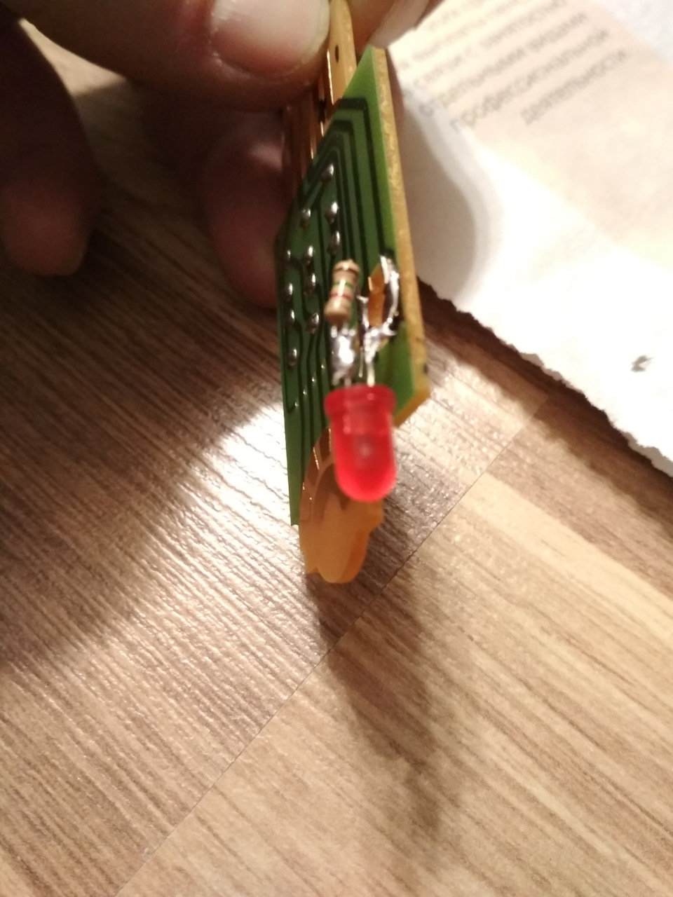

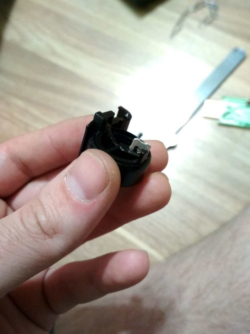

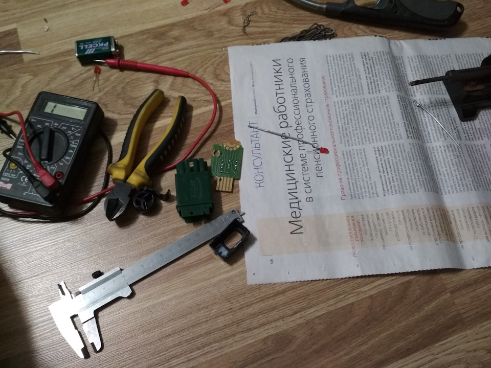

Всем привет. Заметил, что не светит корректор фар. Решил исправить, но не стал ставить обычную лампочку накаливания, номер которой 8475A004, а припаял туда диод. Лепил из того что было, диод взял с теплового извещателя и резак оттуда же. Не буду писать как что снимать, информации куча, да и разбирать там нечего. По шустрому припаял и засунул обратно, вот что получилось:

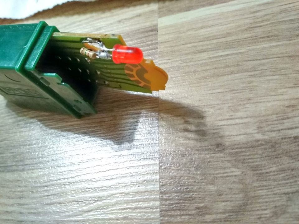

все собрал и поставил обратно

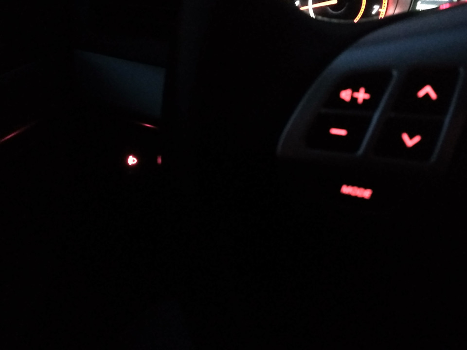

Результатом доволен, светит ярко, а самое главное что затраты нулевые. Всем удачи на дороге.

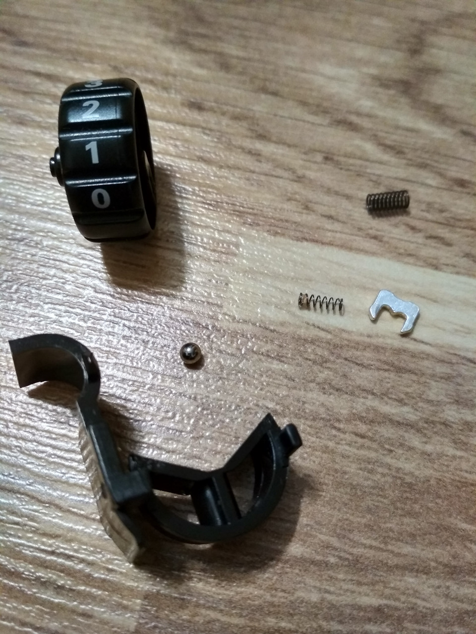

А я этот шарик обронил, и засунул туда кусочек спички и ходит жестковато, надо подобрать подшипник. А этот шарик сверху пружины стоит получается?

Вариант отличный👍 Вот только я с резаками и транзаками) не дружу, паять умею и ещё крестиком вышиваю (вру) 😂
Ничего сложного. Купи светодиод который продаётся на панели наших вазов, он уже с резистором, и впаяй его. Делов на 5 минут. Только полярностью нужно найти )
Верхняя дорожка минус, чуть ниже плюс
