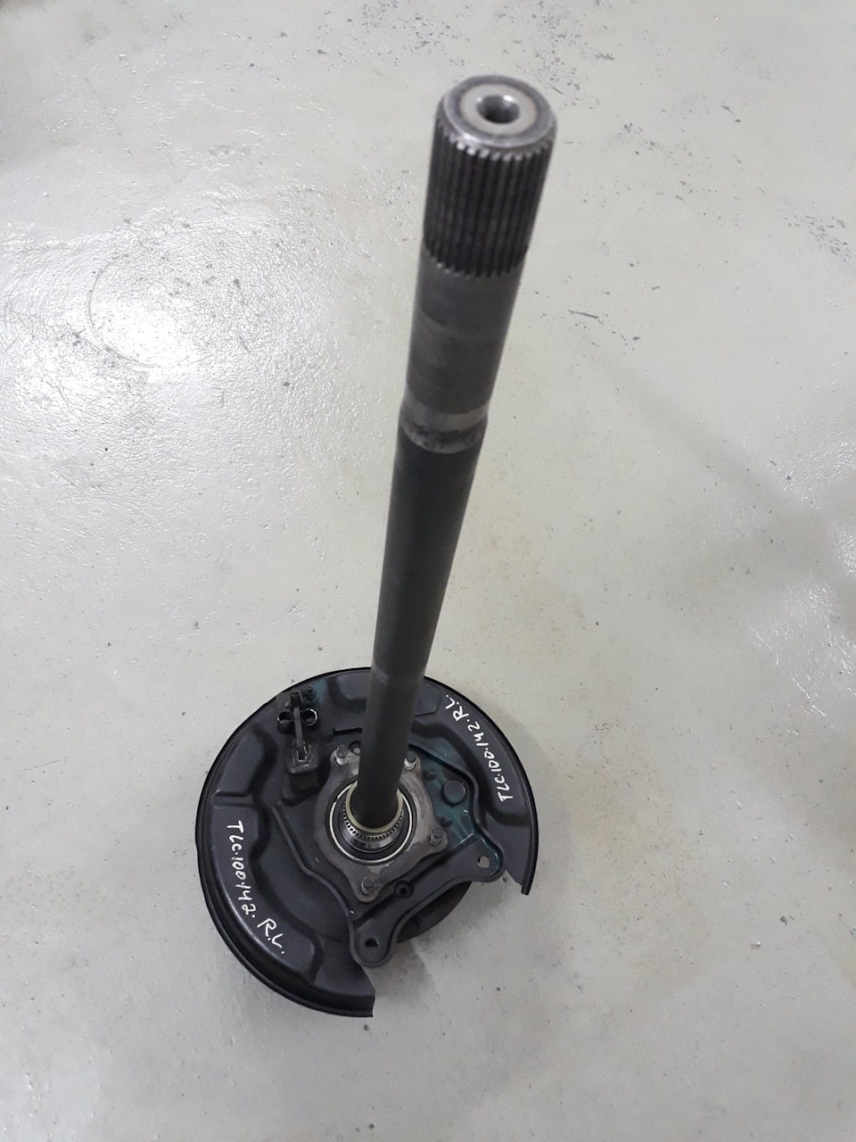

Загудел подшипник где то сзади диагносты в сервисе нечего определить не смогли. Пришлось возить людей в багажнике ) что бы они слушали откуда больше идет звук) Всем показалось что слева, ну значит будем менять левую полуось, (люфта не было) я давно хотел ее поменять пыльник на ней совсем прогнил и поэтому еще не было ручника, а тут еще и подшипник загудел. В общем купил ось в идеале почти как новая) И начал менять.

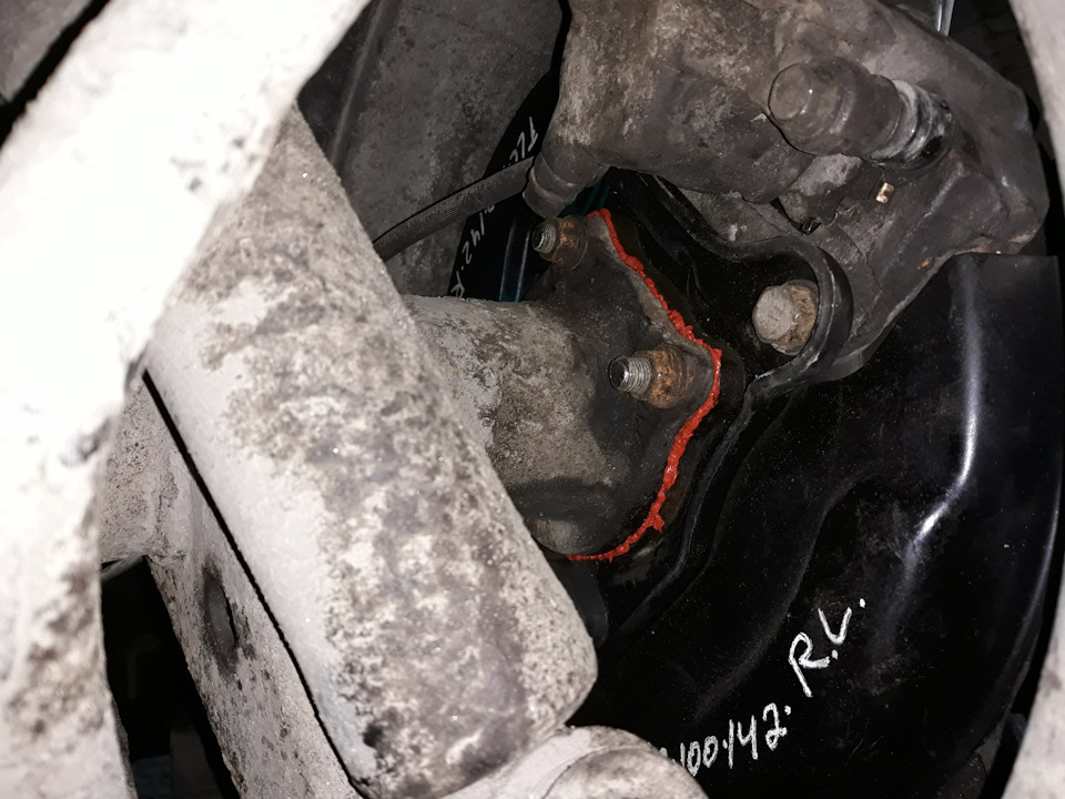

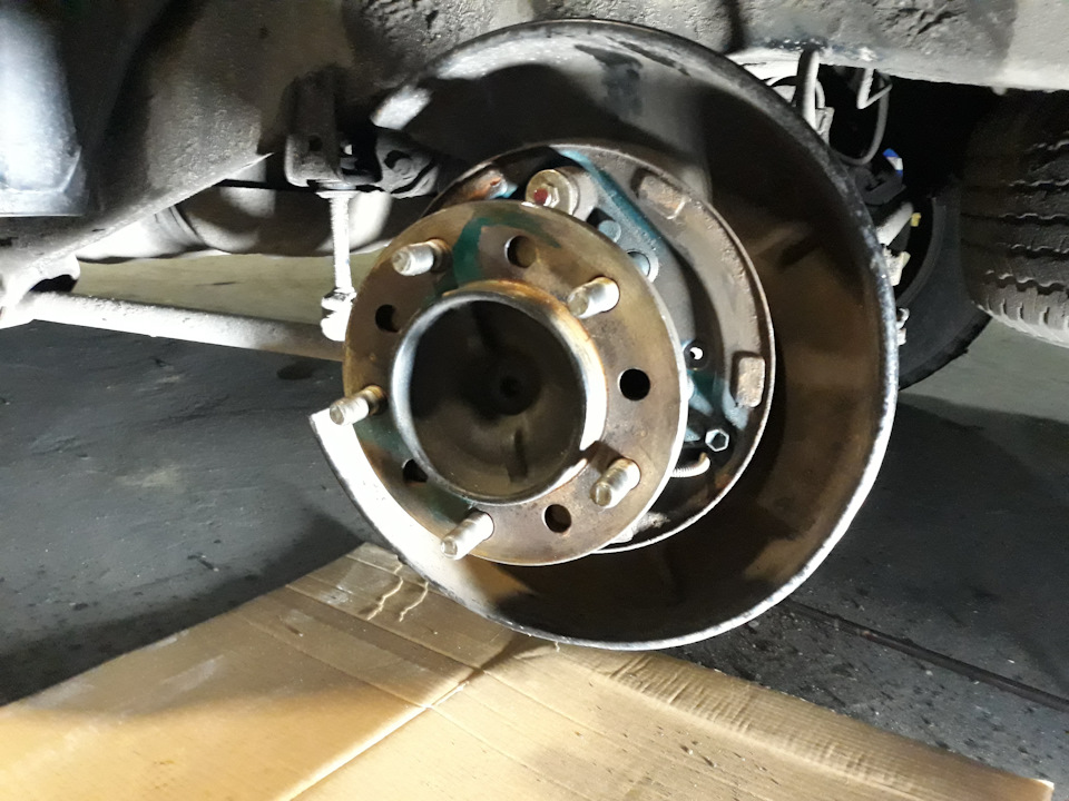

Первым делом снял суппорт целиком и отложил его в сторону. Снял тормозной диск.

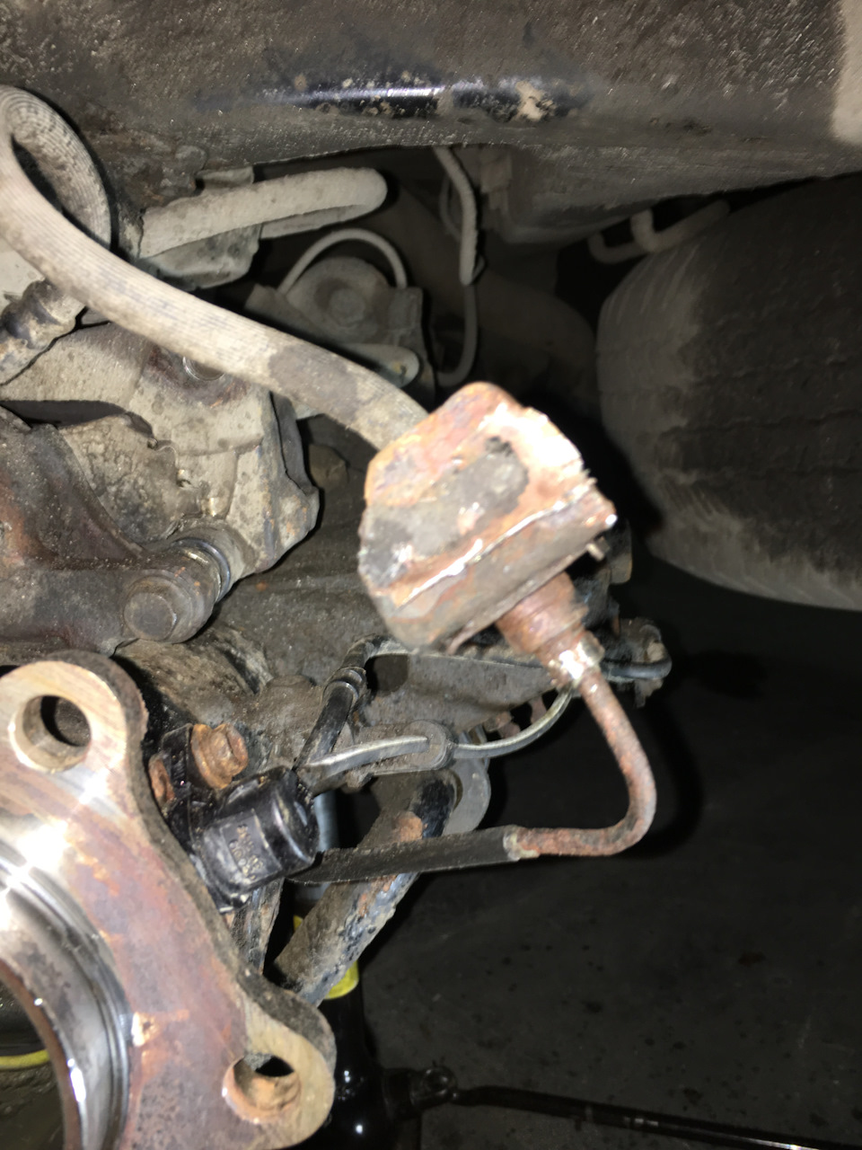

Потом попытался открутить тормозную трубку, использовал спец ключ, не вышло, до этого неделю пшикал на нее вд-40.в итоге оторвал вместе с креплением от пыльника. Не беда потом поменяю всю заднюю трассу, трубки, шланги.
Снять трос ручника тоже не вышло), все закисло, прошлось откусить, все ровно менять.
Колодок ручника у меня нет, все снял летом, тоже нужно все менять.

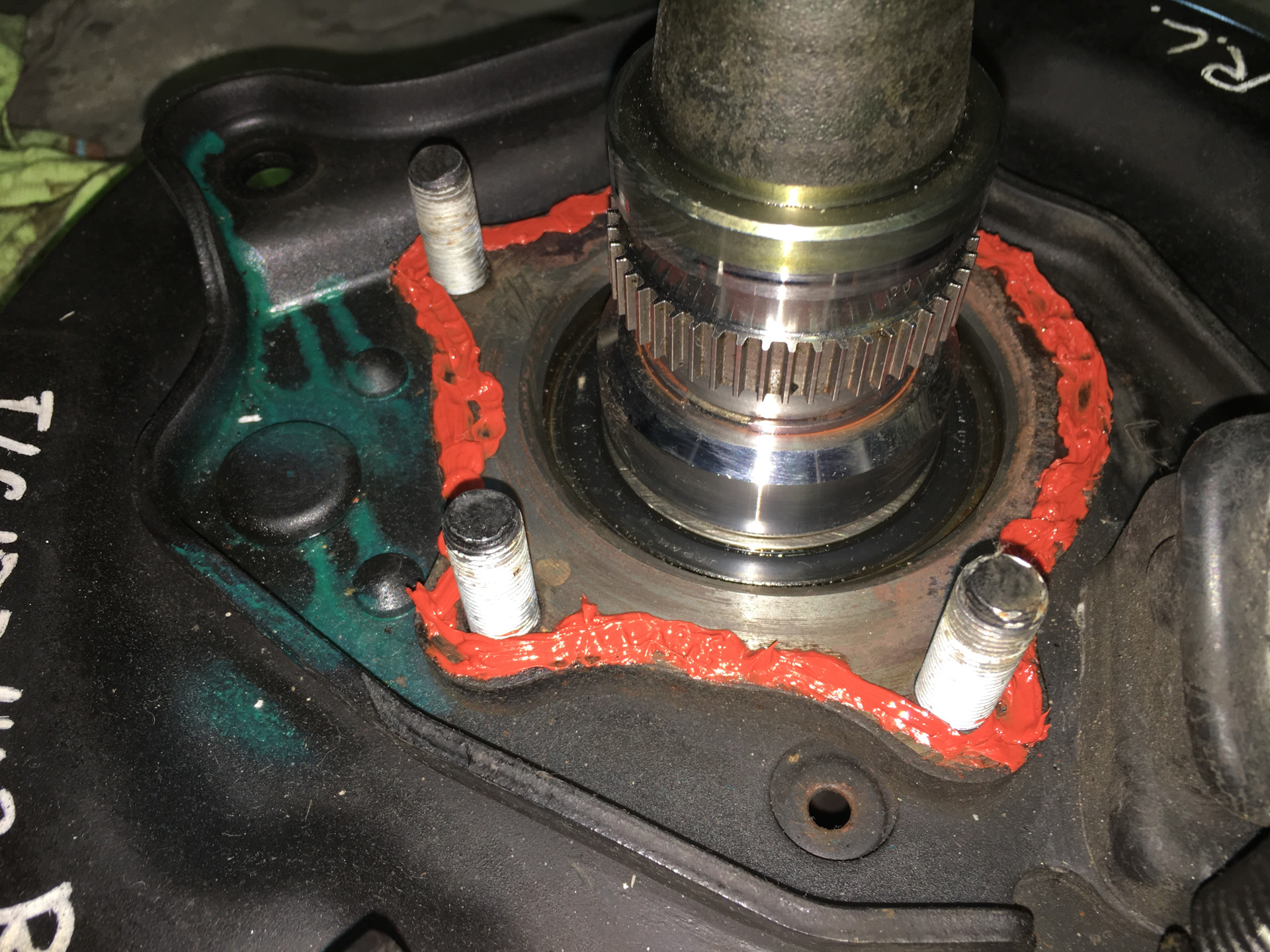

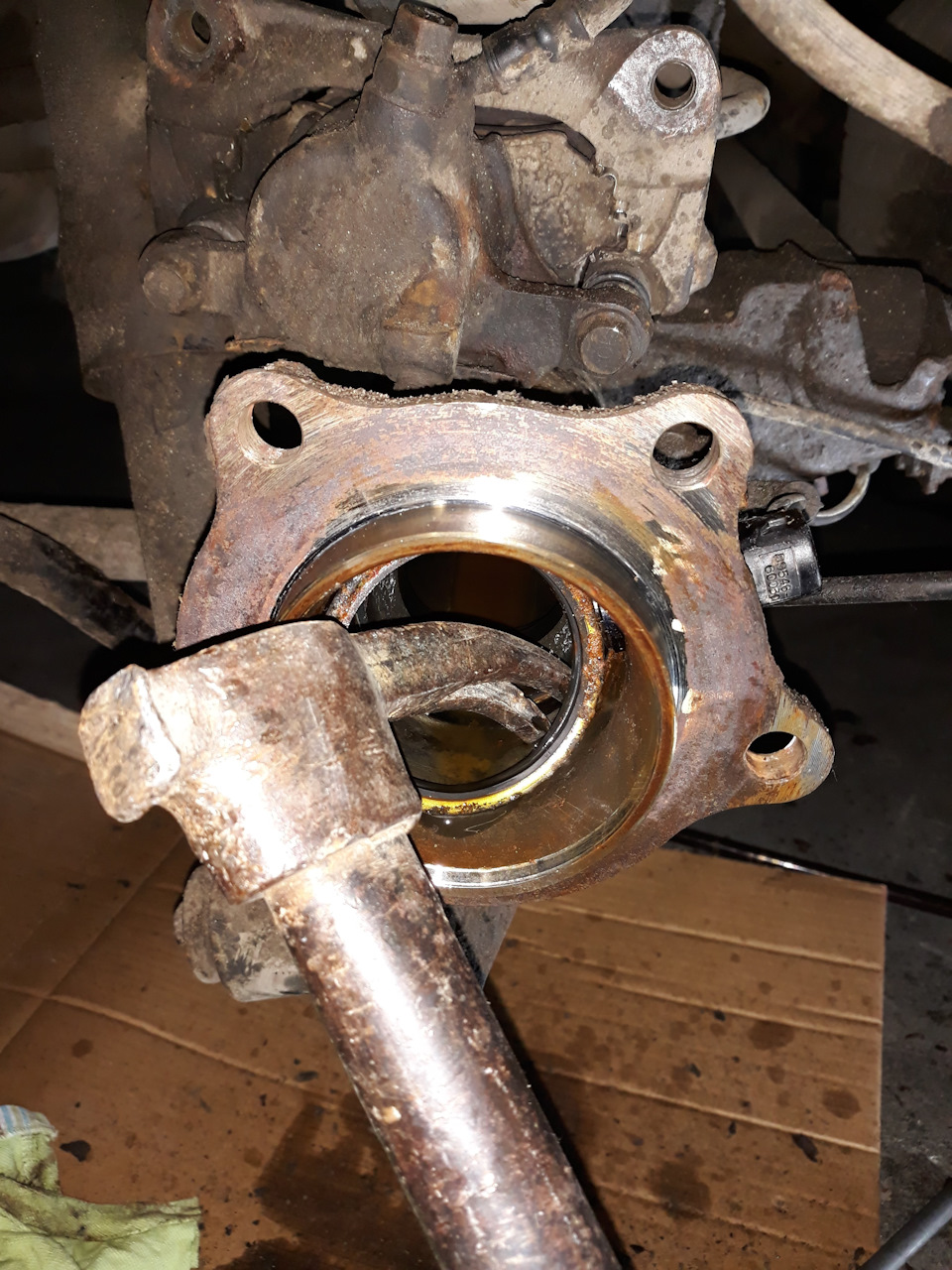

Открутил 4 гайки на 17 от чулка и выдернул полуось.

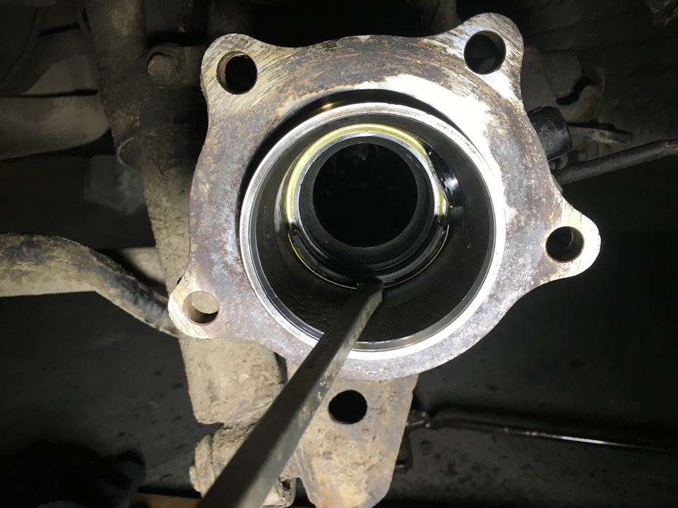

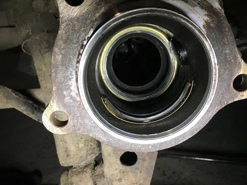

Потом нужно достать сальник .

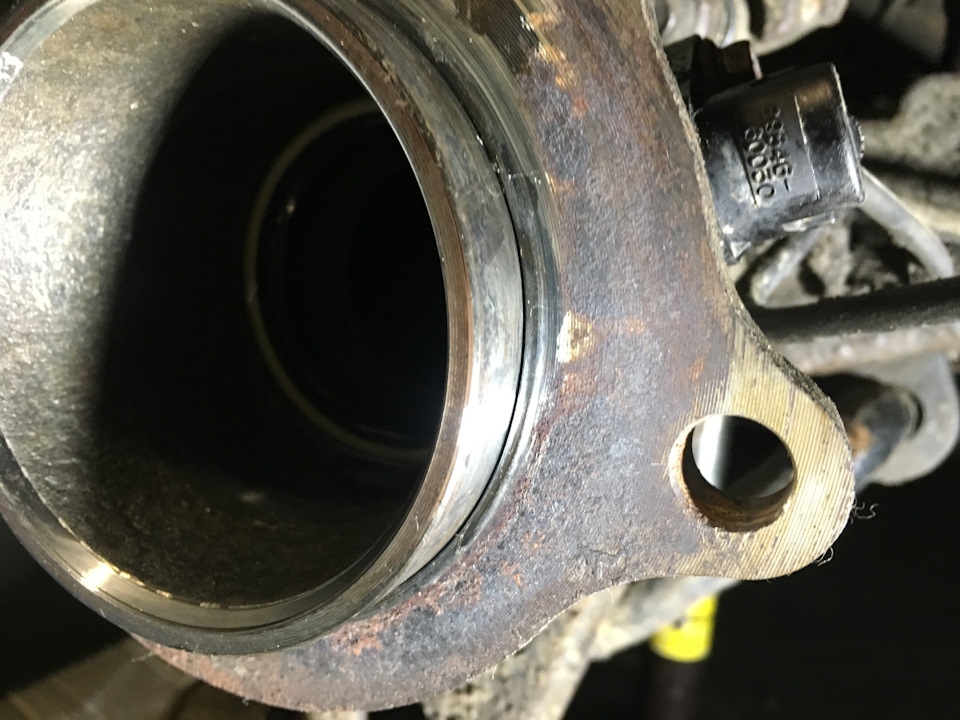

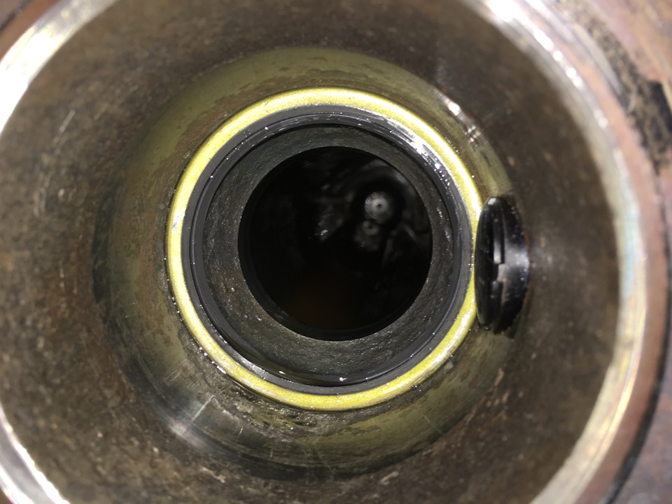

Датчик АБС снимать не стал так как был уверен что это нереально и можно его сломать, в общем не стал рисковать. А снимают его для того чтобы было удобней ставить новый сальник 90310-58002 . Для "запрессовки" мне помог старый сальник, точней его половинка.Чтобы не бить отверткой по новому сальнику бьем через половинку старого, в общем как вариант.
Дальше собрал с точностью на оборот. Когда засунул ось, появился зазор между чулком и осью, сама заходить не хотела, стянул 4мя гайками на 17, зашла без труда.
