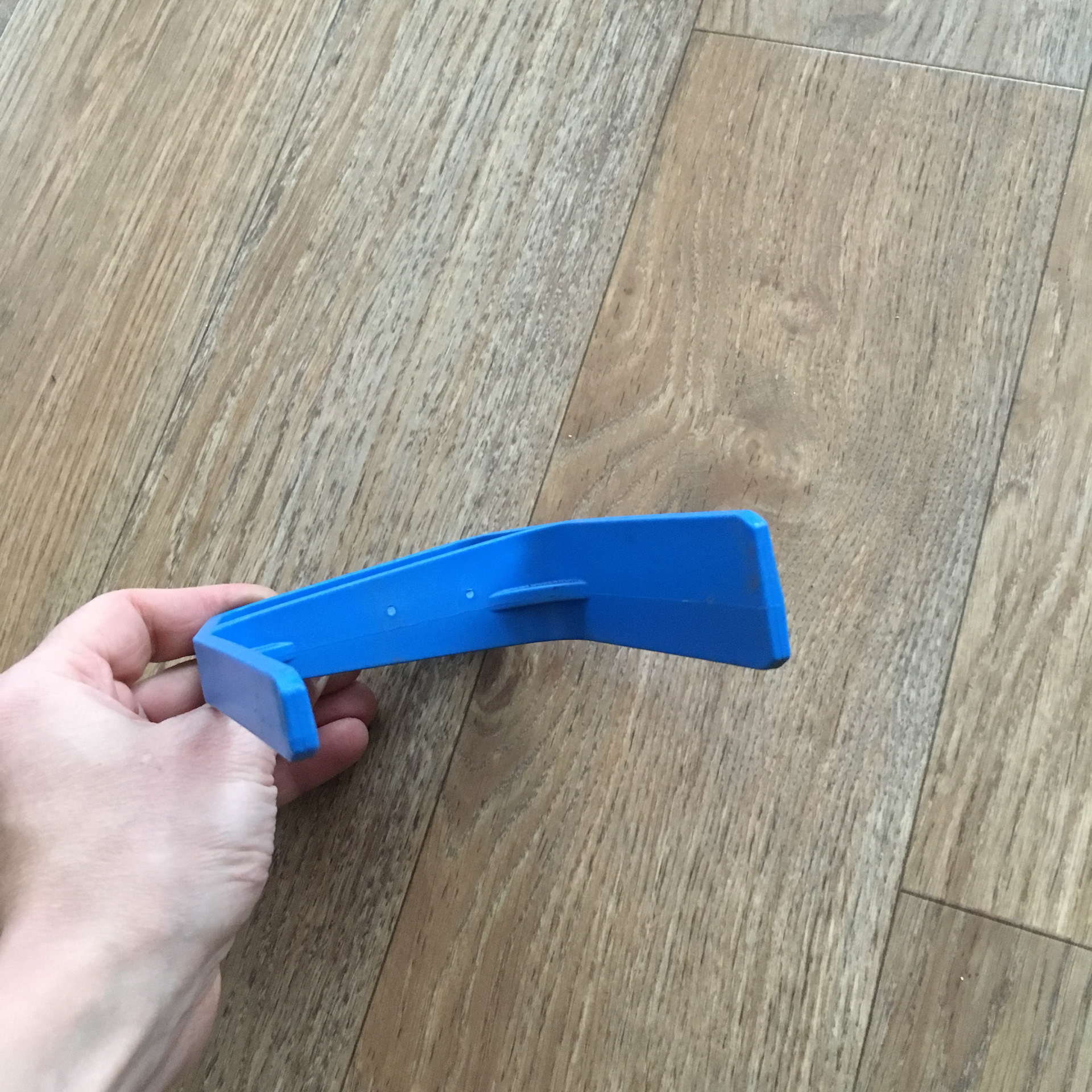

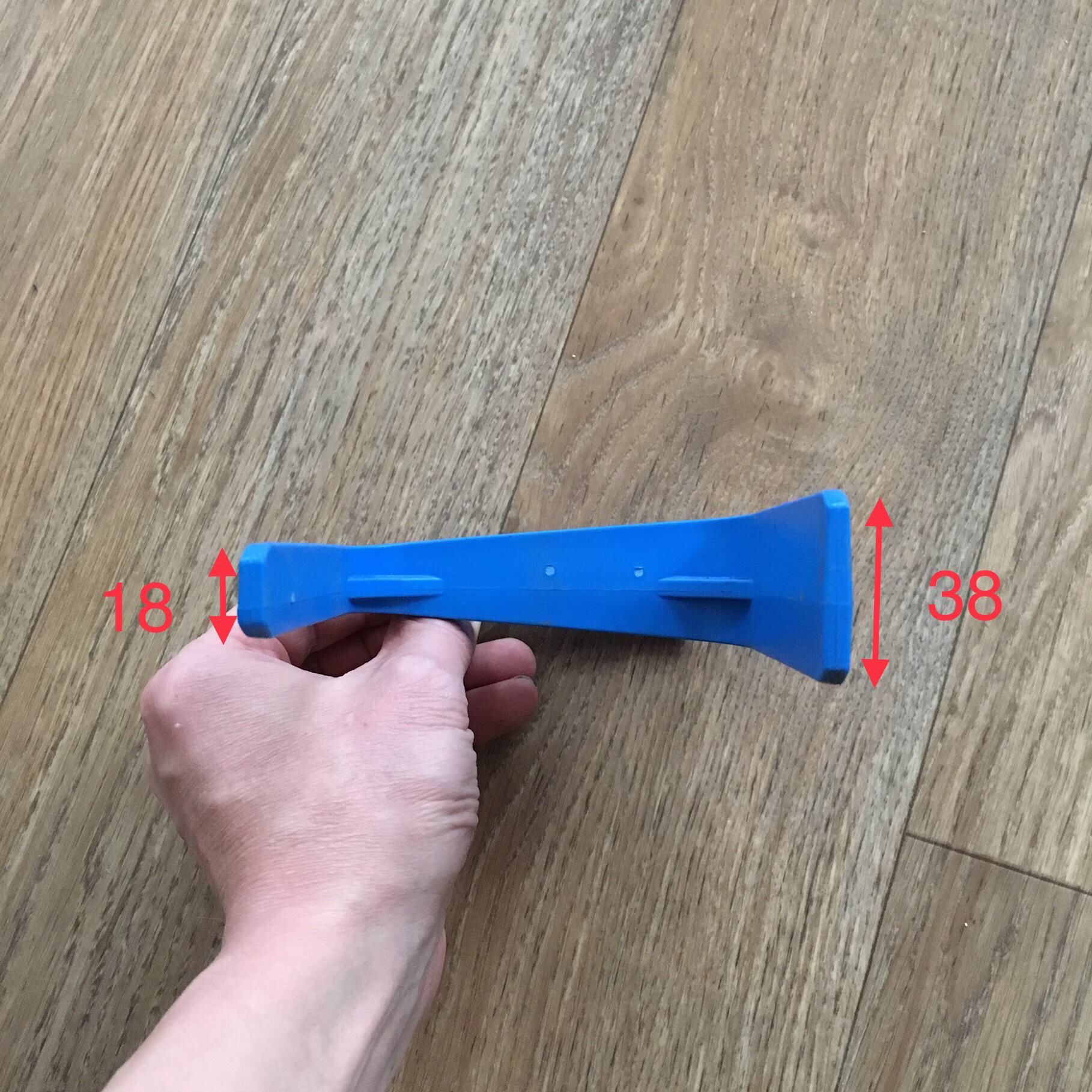

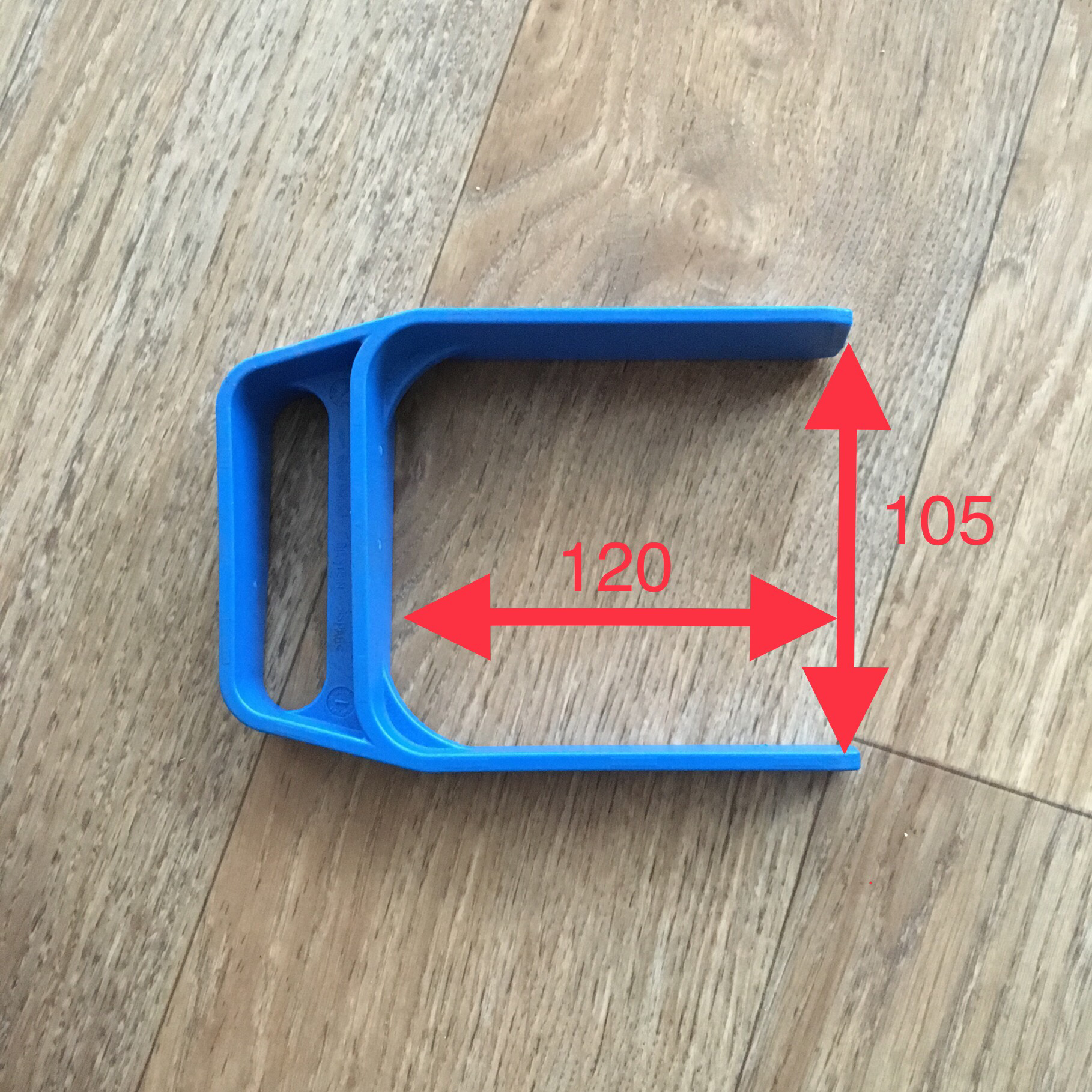

Когда покупал задние подушки то в одной коробке оказался вот такой удобный шаблон. Ставиться он между рычагом и подушкой.

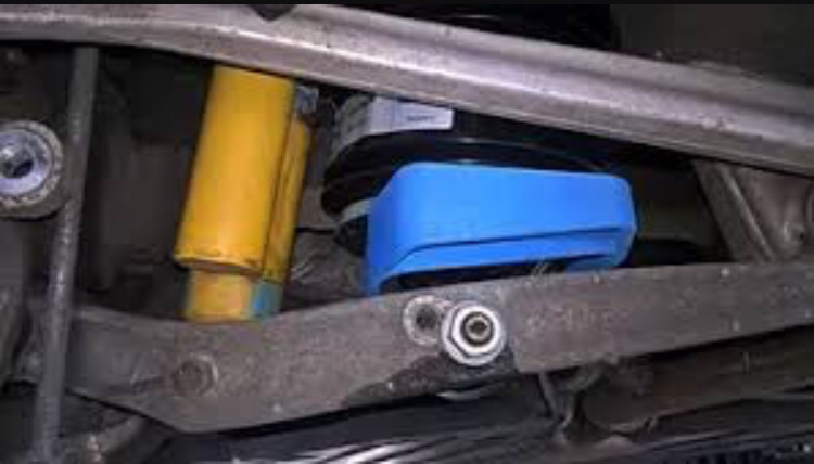

Фото подвески с инета, там шаблон чуть криво стоит.

Покупал оригинал, там такой не было. Во как. Шаблон очень нужный
В орегинале их и не будет. Орегинал это для ремонта в квалифицированной мастерской.
Я вот только поменял старые на Бильштайн(как на рисунках).В каждой коробке была такая синяя проставочка для точного выставления пружин.
Я покупал обе подушки, думаю что в магазине вытащили одну.
удобная штука. так обычно штангенциркулем приходится пользоваться
Очень удобная, засунул и затянул подушку.
Вставил ее, затянул подушку снизу, вытащил, потом накачал воздух, верно?
Да, верно.
Но накачивать воздух нужно поэтапно! Читай инструкцию.
