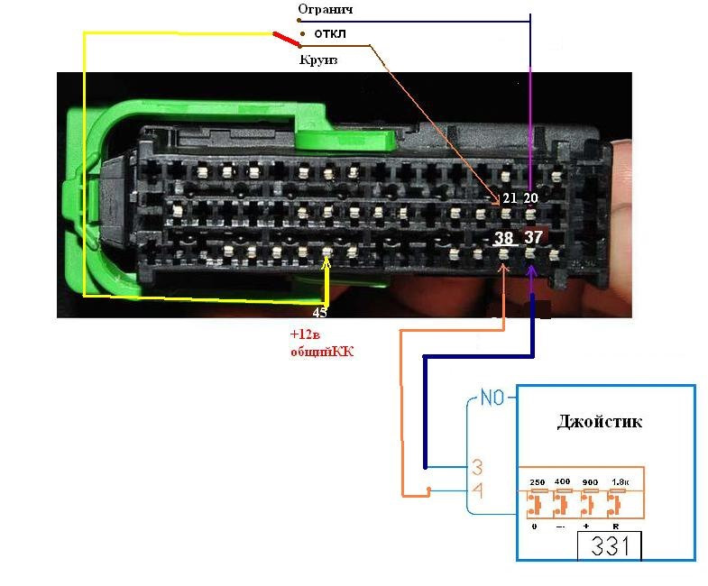

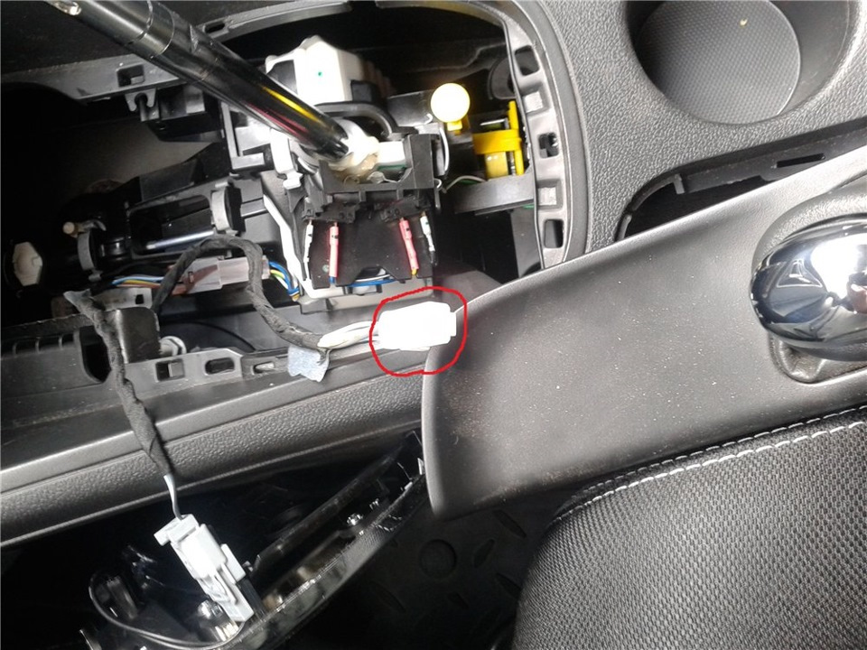

И так. Как и многим присутствующим на сайте пользователям Fluence, хотелось быстрее и желательно не очень дорого получить эту плюшку .(КК) Я тоже из их числа . Конечно в первую очередь полез под рычаг переключения режимов АКПП. И с большой радостью обнаружил там нужный разъем.

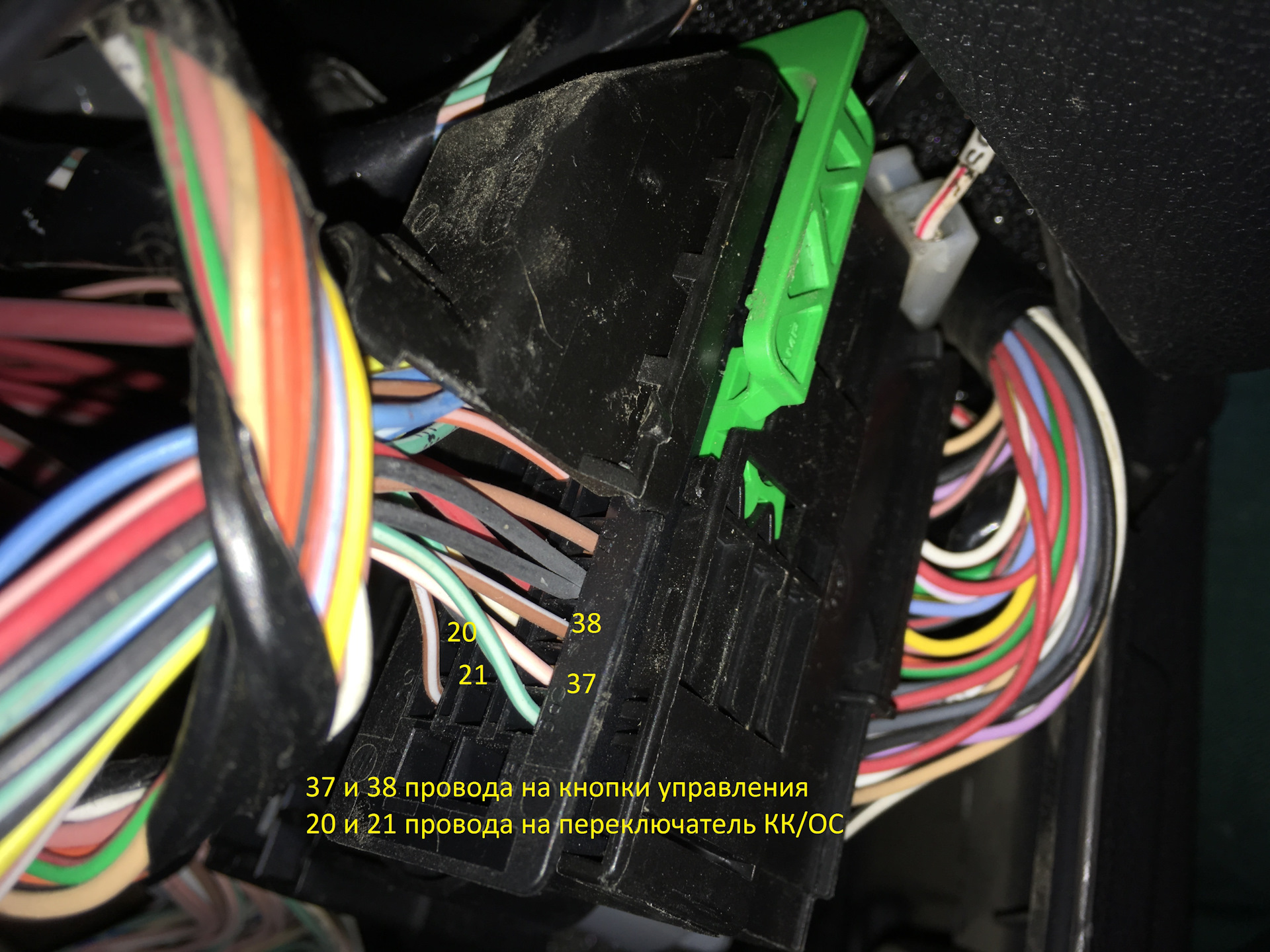

Фото использовал не свое (а уважаемого sasha-epson), потому что упустил почему то и не сфотографировал. У меня все было так же за исключением только того, что у меня разъем оказался на видном месте, правда крепенько примотанным изолентой к жгуту. В разъем приходят пять проводов -три на саму кнопку (+12 в, с разъема 20 и с разъема 21 — показаны на фото ниже), и два провода на подсветку кнопки при включенных габаритах.
Ну и вдохновленный первой удачей я полез искать другой разъем, тот который находится под панелью с кнопками управления светом, слева от рулевой колонки где предохранители.
И вот с этого места каждый идет своим путем .Эти проводки нужны для того, чтобы подключить кнопки управления круиз контролем. Вариантов много каждый выбирает по желанию и возможностям. Я тоже старался сделать все более бюджетно, так как до последнего момента не был уверен в полном успехе данного мероприятия и тратиться сильно не хотелось. Некоторые подпаивались к этим проводкам и дальше мастрячили кнопки, кто как пожелает, я решил выяснить куда эти проводки уходят и в этом помогла схема ну и обсуждения на форумах. Так вот 20 и 21 проводки идут как раз на тот разъем, который был обнаружен в районе рычага переключения режимов АКПП, а 37 и 38 проводки уходят на серый разъем, который находится под кожухом руля в районе подрулевого джойстика управления магнитолой. В этом разъеме присутствуют еще два проводка для сигнала. Они располагаются попарно и понять какая пара за что отвечает очень просто — надо замкнуть попарно проводки .В первом случае раздастся гудок, а во втором случае ни чего не произойдет, так вот эти два нам и нужны, к ним мы будем подсоединять наши кнопки. Бояться чего -нибудь закоротить не надо — ничего не коротнет, хотя бы потому что один из режимов работы кнопок как раз и есть режим при котором они замыкаются накоротко.

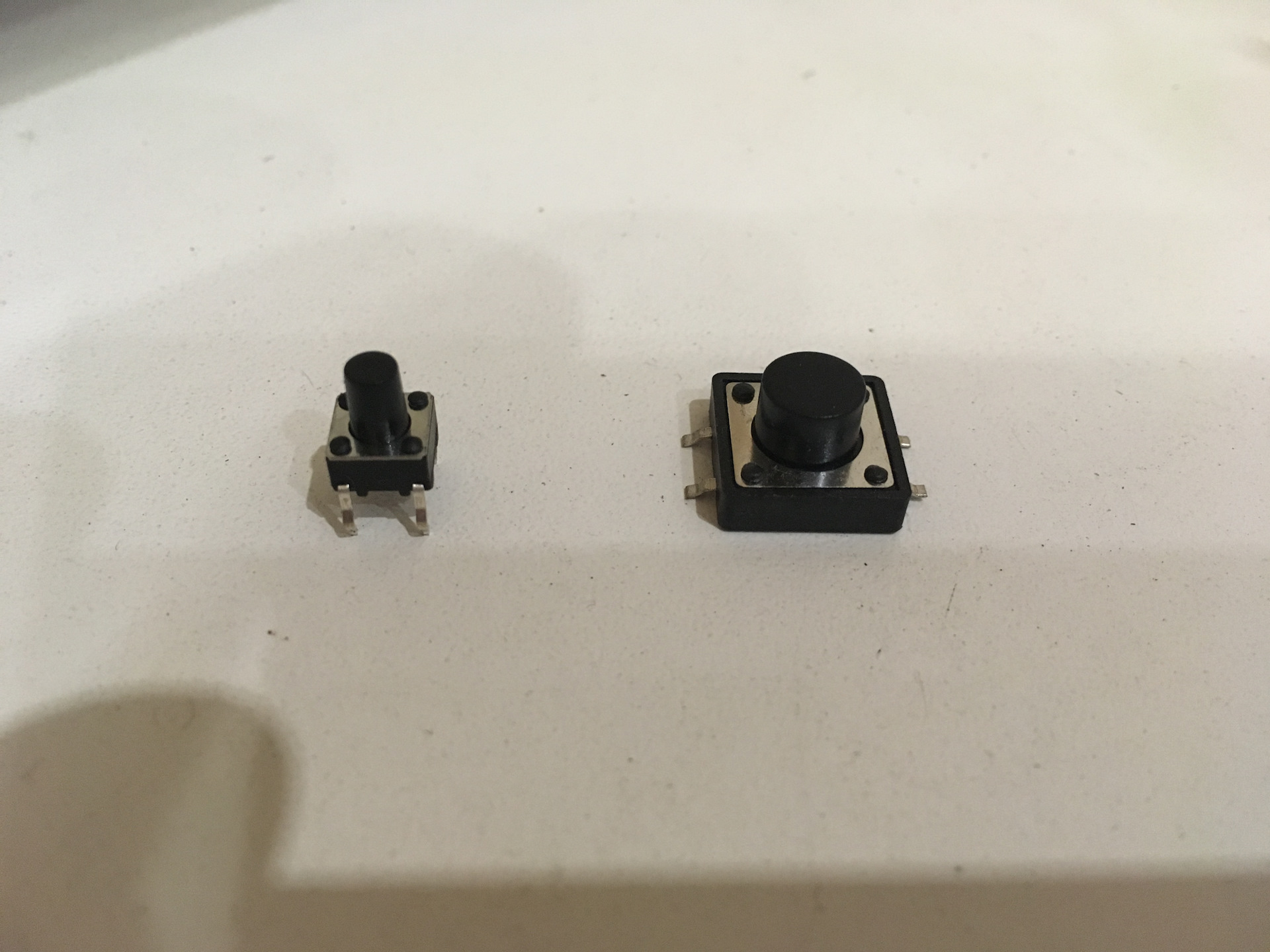

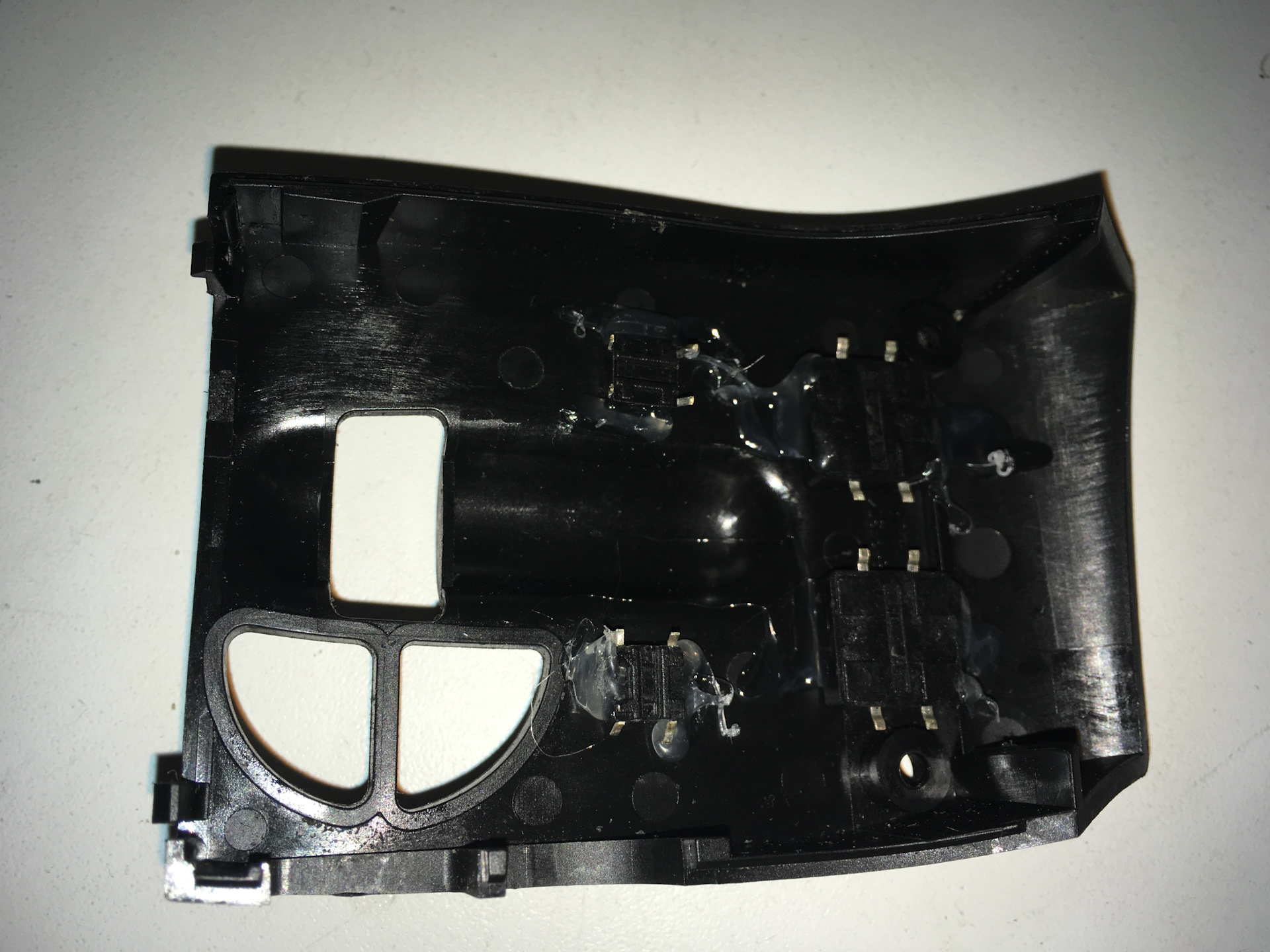

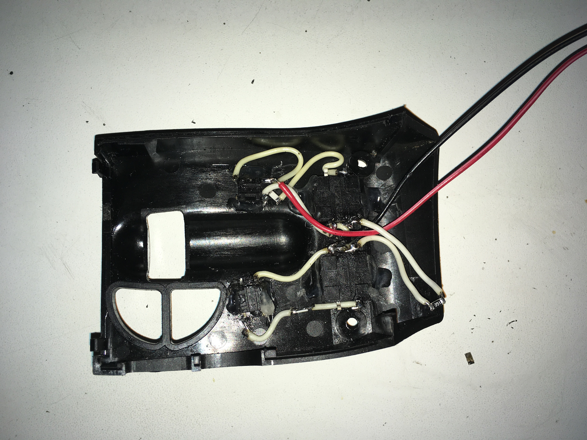

Я в магазине радиодеталей купил четыре кнопочки двух видов (далее поясню почему не одинаковые)
Цена кнопочек 3 рубля и 5 рублей

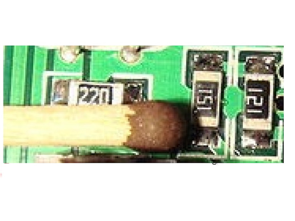

И четыре резистора SMD номиналом 250 Ом, 400 Ом, 900 Ом и 1,8кОм. По правде говоря такой номинал идет по схеме,
но купил я немного другого номинала потому, что именно таких не оказалось., а именно 240 Ом, 390 Ом, 910 Ом и 1,82 кОм. Как пишут на форуме такое отклонение вполне подойдет и допускается. Ну, а почему именно тип SMD, только потому что для моей задумки размер имел главное значение

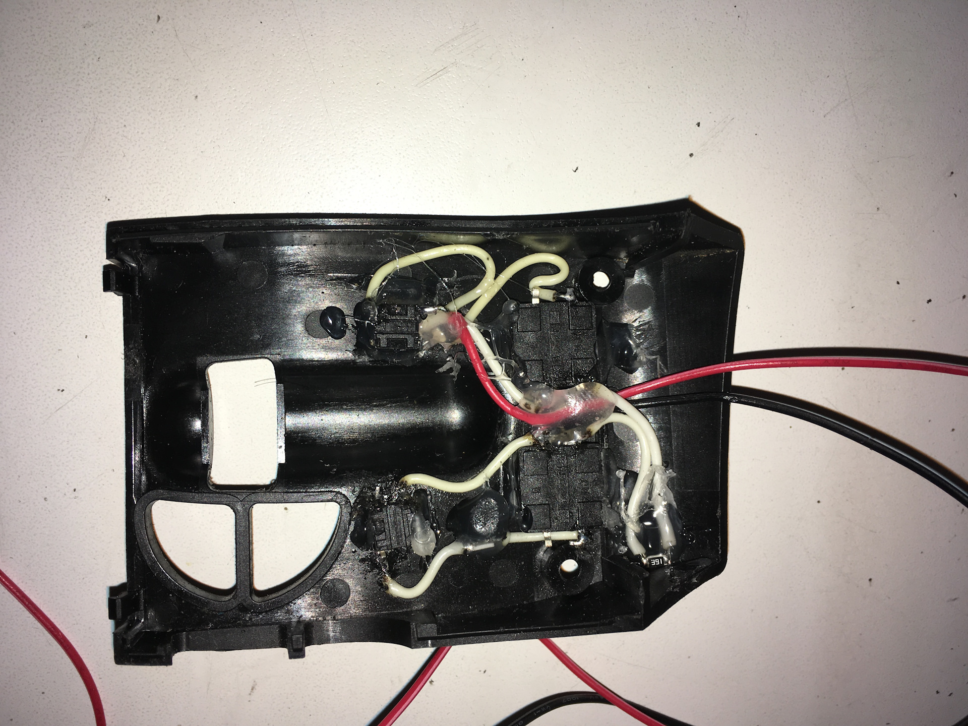

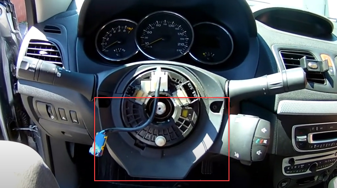

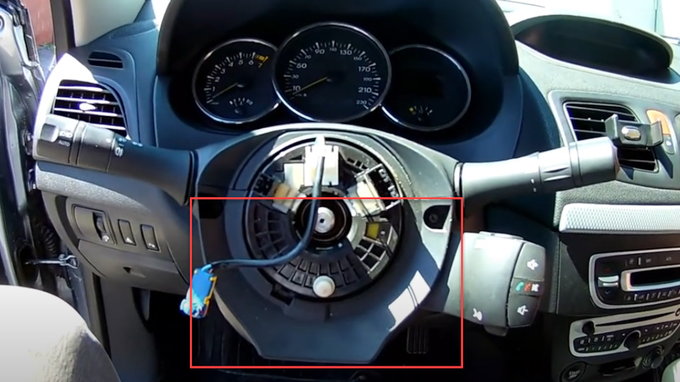

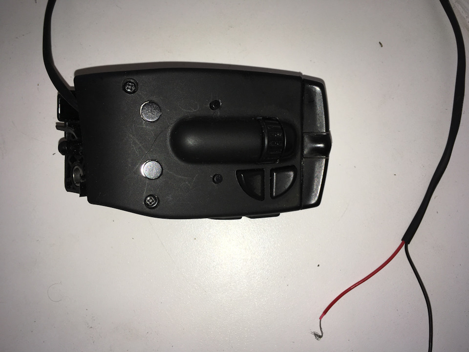

Далее разбираем подрулевой кожух

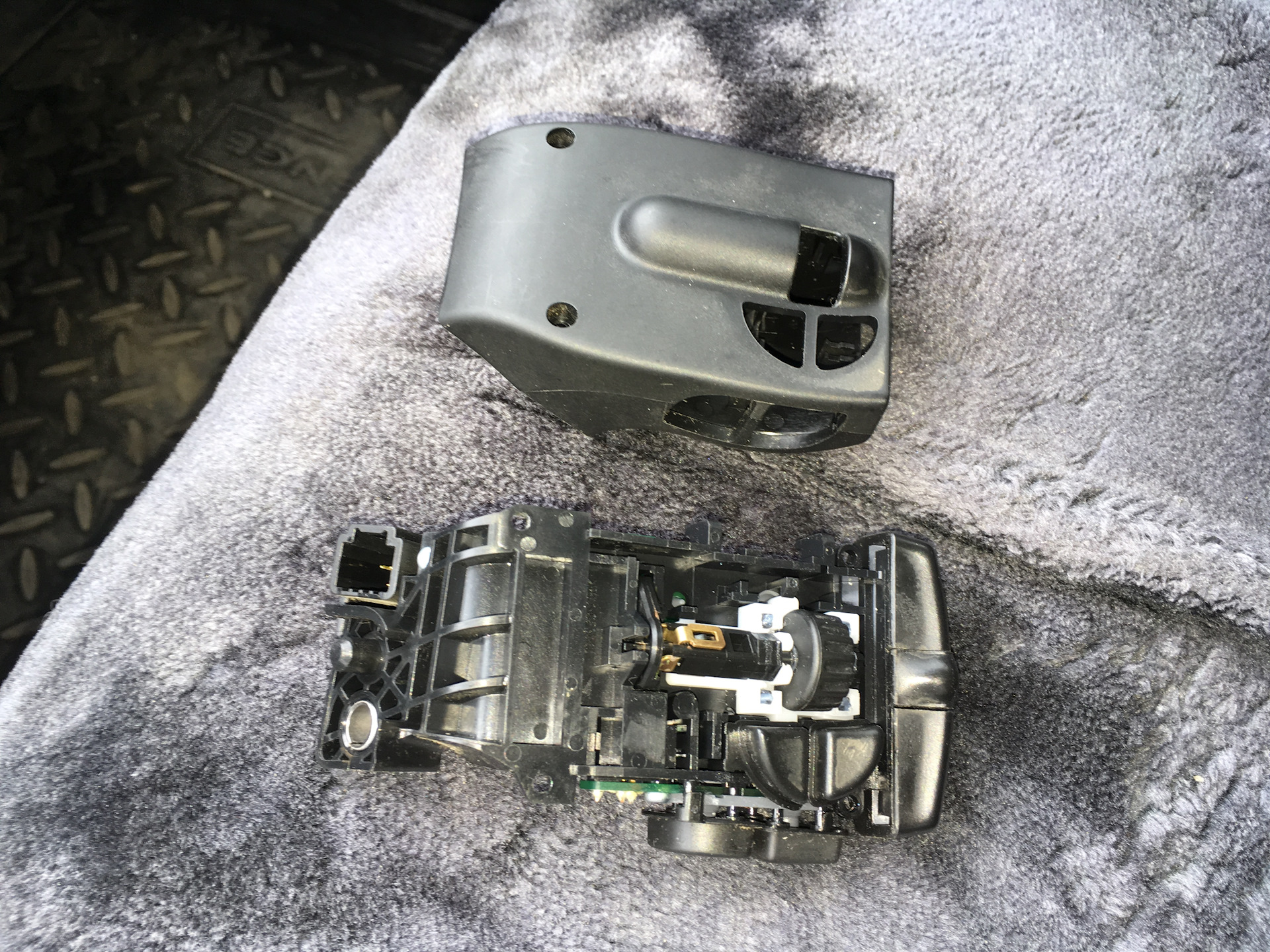

И снимаем подрулевой джойстик

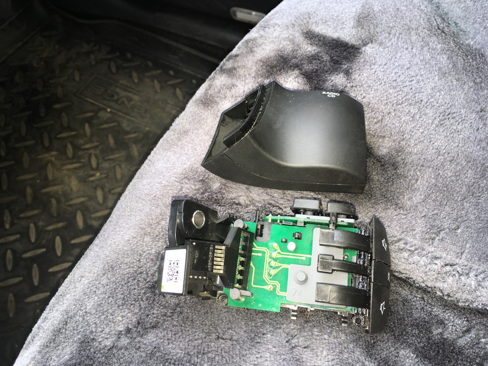

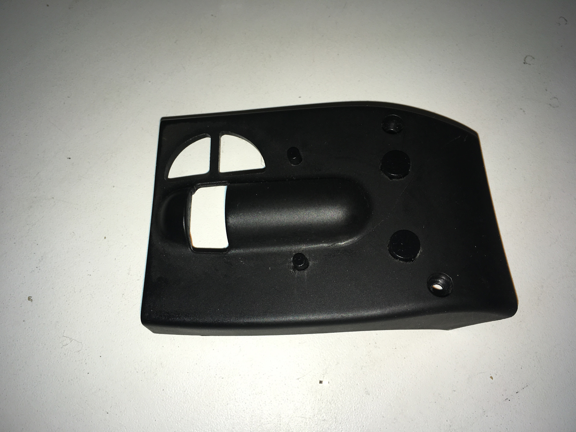

Аккуратно разбираем и начинаем мудрить с установкой кнопок и распайкой проводов и резисторов

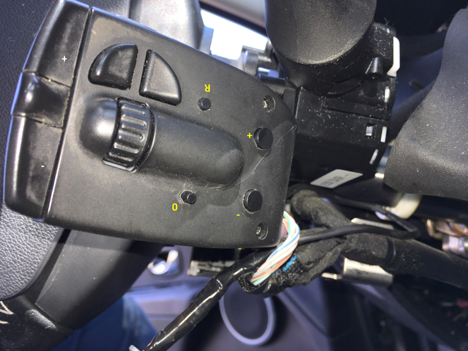

Самое время пояснить почему кнопки разные: первая причина -это то, что большие кнопки не уместились в то место где стоят маленькие, ну и вторая причина — это то, что кнопки придется нажимать на ощупь и разница в размере как нельзя лучше даст понять какую кнопку вы нажимаете .Собираем джойстик и возвращаем на место.
Кнопки расположил соответственно штатным кнопкам (+ напротив +, а — напротив -)
Провода подсоединил к серому разъему под рулем на который приходят проводки под номерами 37 и 38.

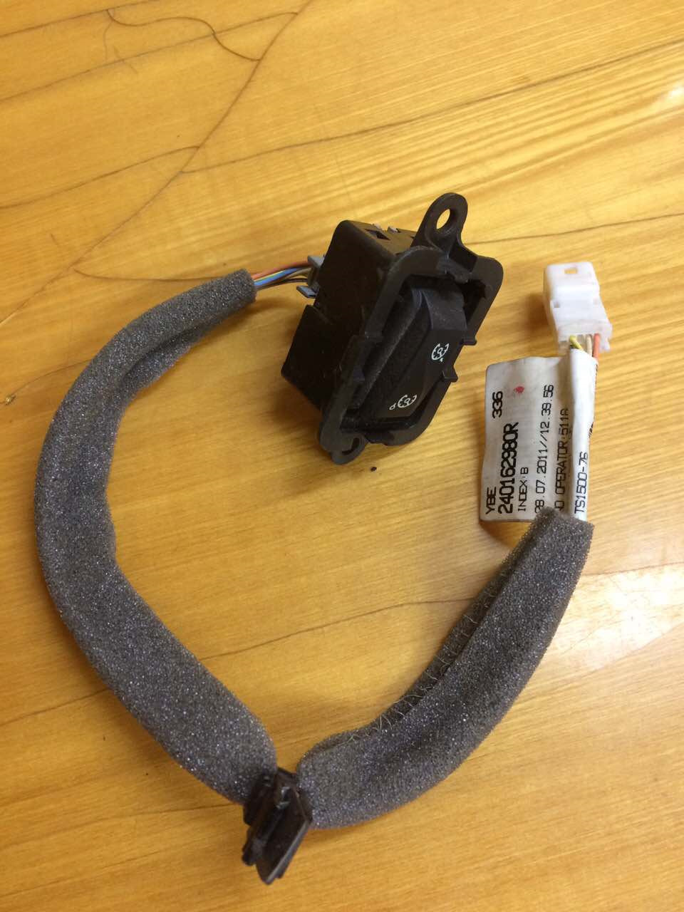

Пока длилась вся эта эпопея пришла моя штатная кнопка управления КК и ОС вместе с удлинителем, который соединяет разъем под рычагом АКПП и самой кнопкой .За все это удовольствие отдал 1500 рубликов. Дороговато конечно ну уж больно не хотелось колхозить.
Установил ее на штатное место на центральной консоли, где стоит заглушка .

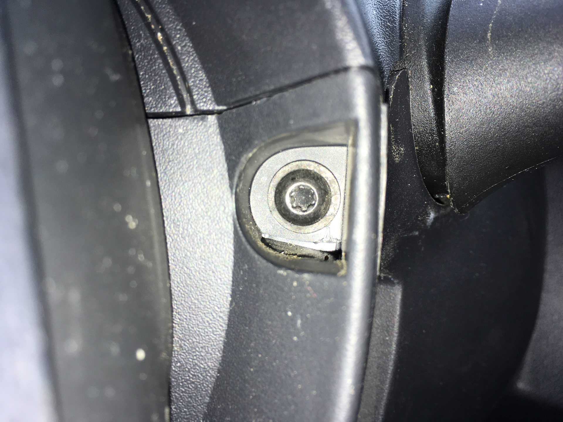

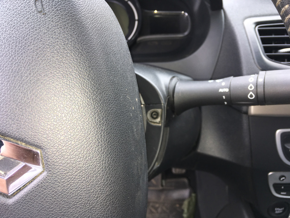

Здравствуйте!
Вопрос может тупой конечно, но подскажите пожалуйста в какой последовательности собирать кожух рулевой колонки после установки на место подрулевого джойстика?
Я делал так:
1. Снял нижний кожух вместе с передним который на клипсах поскольку была на месте джойстика штатная заглушка это не вызвало проблем.
2. Снял передний кожух с клипс нижнего.
3. Поставил обратно нижний кожух.
4. Поставил подрулевой джойстик на место.
И тут показалось что без демонтажа руля передний кожух не представляется возможным установить на место, проковырялся минут 20, побоялся сломать.
Что я неверно делаю?
Вопрос не тупой. Просто не понятно, если ты разобрал, что мешает собрать в обратной последовательности. И что ты называешь передним кожухом(наверно верхний?) да он входит немного с усилием. Выдвини руль на себя, опусти его до конца вниз. И кожух залезит с небольшим усилием. Удачи.
Разобрал легко поскольку джойстика не было (авто с завода с аудиоподготовкой только). Стояла штатная заглушка которая задолбала вылетать постоянно, а проводка была на месте для джойстика, поэтому решил приобрести и установить.
Под передним кожухом имею в виду вот эту часть на скриншоте. Лучше наверное назвать её фронтальная часть кожуха:) А верхнюю часть я вообще не трогал, снимал только нижнюю.
Теперь понял. Он тоже туго входит, но руль ты снимал зря
Не снимал пока, в тырнетах фото нашёл:)
Понял, спасибо большое за советы! Попробую ещё разок вечером.
Удачи
бро, я не понял схему кнопок в джойстике. можно как-нибудь попонятнее?
Так фотки это не схема для пайки, а просто что бы был понятен монтаж в джойстике.Извини давно это было схемы не сохранил, да их полно в сети и на драйве тоже.Ну и самое главное что хочу сказать после 100000 км эксплуатации, не заморачивайся с этим вариантом, я им попользовался буквально несколько дней -сделай кнопки в руль(штатные) у меня в БЖ есть описание.Потому что пользоваться будет гораздо удобнее и переключения будут оперативнее производиться
Здравствуйте! Очень интересен этот Ваш опыт. Скажите покупная кнопка она трёхпозиционная с фиксацией в положениях или качающаяся и нормальном среднем положением?
Не понятно какую кнопку вы имеете в виду если кнопка круиз-контроля то она трехпозиционная с фиксацией
Ту что Вы купили за 1500. Переключение режима КК и ОС
Сегодня руки дошли посмотреть подрулевой и как вы так разместили кнопки? Проверил пластилином и там максимум мм 3.5
Это вопрос или сомнения в том, что это так и есть.
Примерил какие у меня есть кнопки не умещаются… Может кнопки бывают разной высоты?
На фото кнопки которые я ставил, и не надо забывать что сам штырек уйдет в отверстие, так что учитывается только высота тела кнопки
Я тело и учитывал ) схожу посмотрю кнопки а других магазинах

Спасибо, а не помните какой высоты брали кнопки? После монтажа небыло мыслей, что другие нужно было поставить?
высота кнопок одинаковая примерно 2-2,5 мм, отличие только в высоте самой пипки, другие размеры просто не влезут
