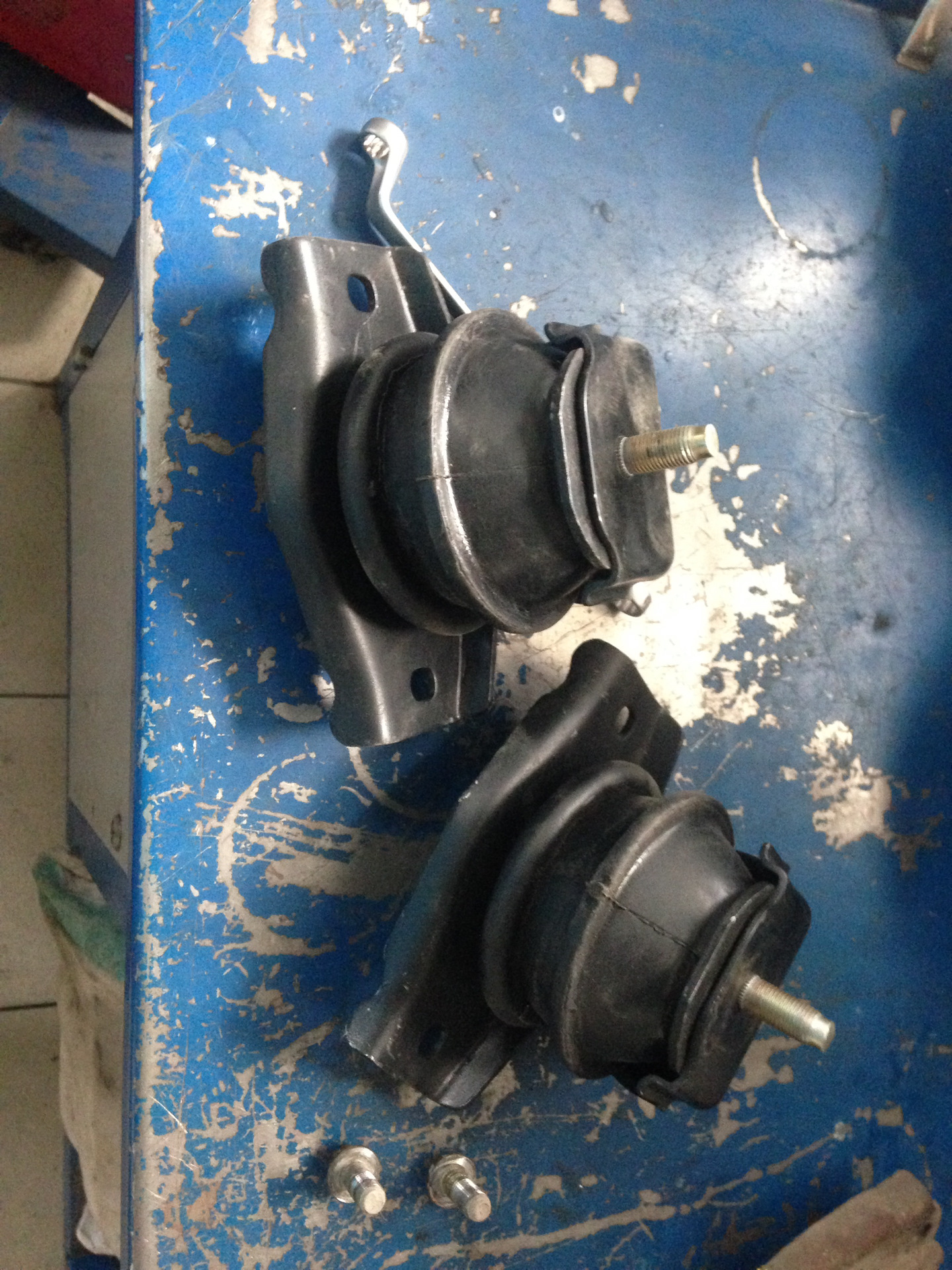

Приобрёл новые подушки на мотор в замен нивовским, после замены разницы почти не ощутил, ну да они не много мягче отрабатывают но и с нива подушками вибраций не каких не было.

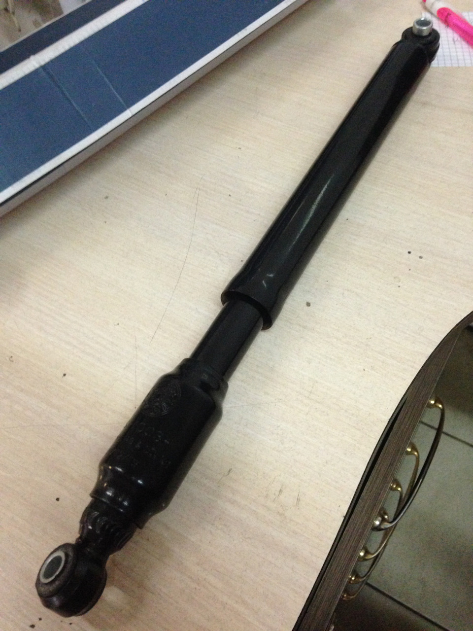

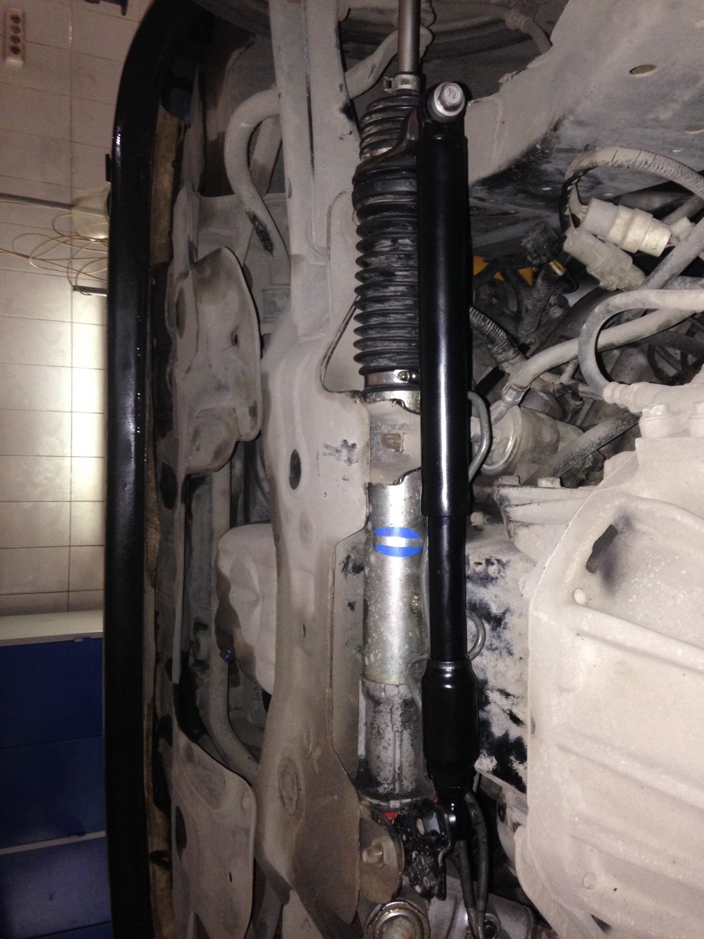

Ещё пришёл рулевой демпфер, не оригинал тойота конечно, но тоже не менее плох, демпфер этот каталожно ставится на мерс w140 ( в простонародье "кабан" "слон" "рубльсорок" ) встаёт болт он. По ощущениям наличие демпфера кардинально меняет рулёжку.

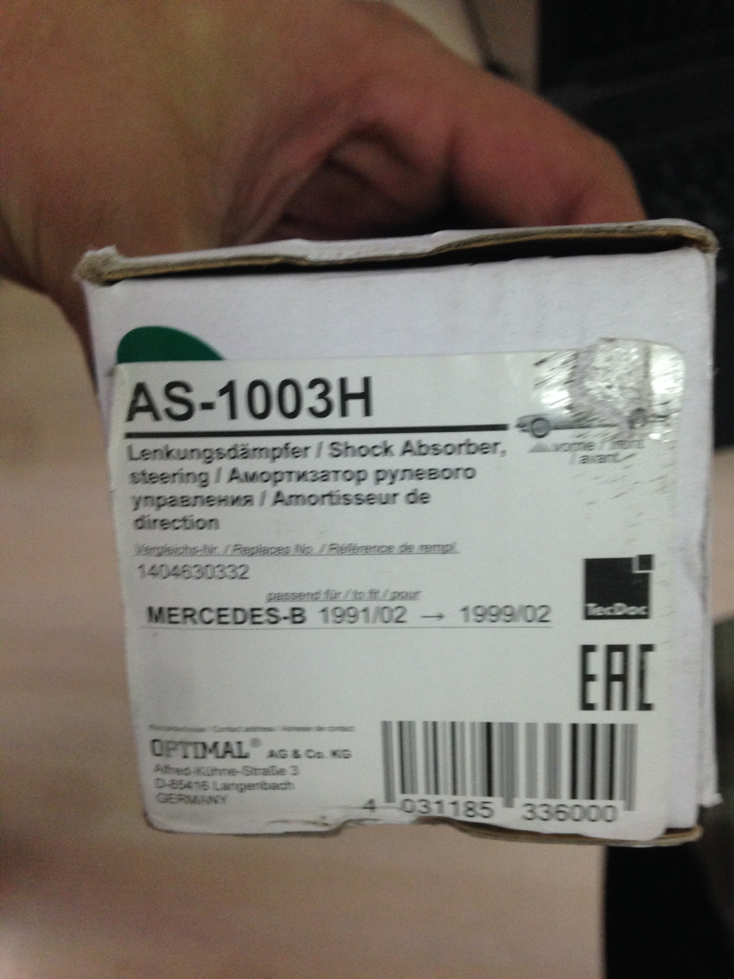

Запчасти на фото: AS1003H, A1404630332
