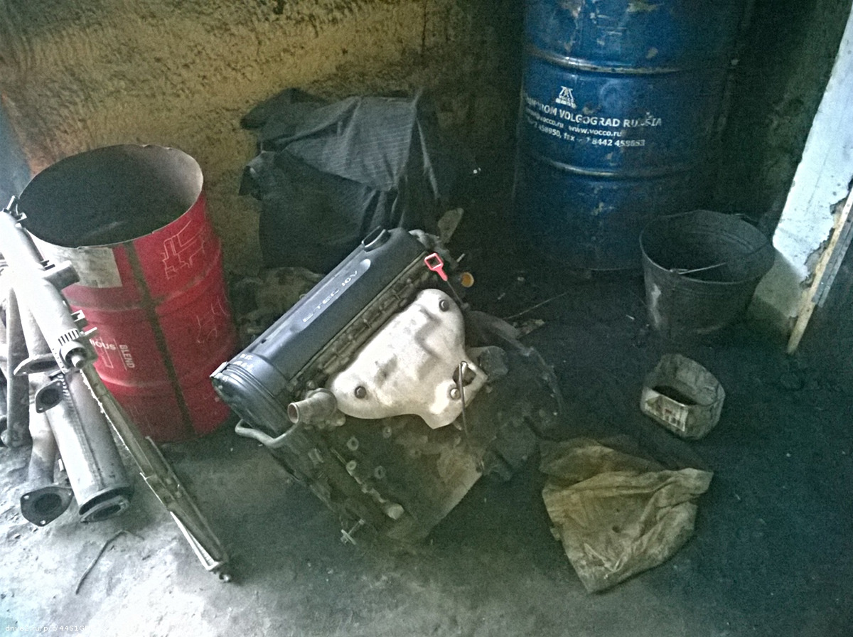

Машина всё лето живёт под воротами сервиса и ей это порядком надоело, я так думаю. Косесо у неё спустило, аккумулятор сел. Сервисмены ещё поначалу катали на выходные в бокс, а потом забили. И вот однажды, общаясь с сервисменами о перспективах установки C20XE, вернее об их полном отсутствии, ввиду отсутствия двигателя, который бы хотелось брать, а не вкладываться в его капиталку. Так вот однажды, я услышал из их уст такие сладкие речи: «вообще-то у нас есть, у нашего разборщика то есть, лачетти и там есть двигатель 1.6, можем его поставить». И в этот момент меня посетило видение я прислушался к голосу разума и согласился. Узнали, сколько он хочет за двигатель, взяли деньги в тумбочке, которые предварительно положила туда жена, и…

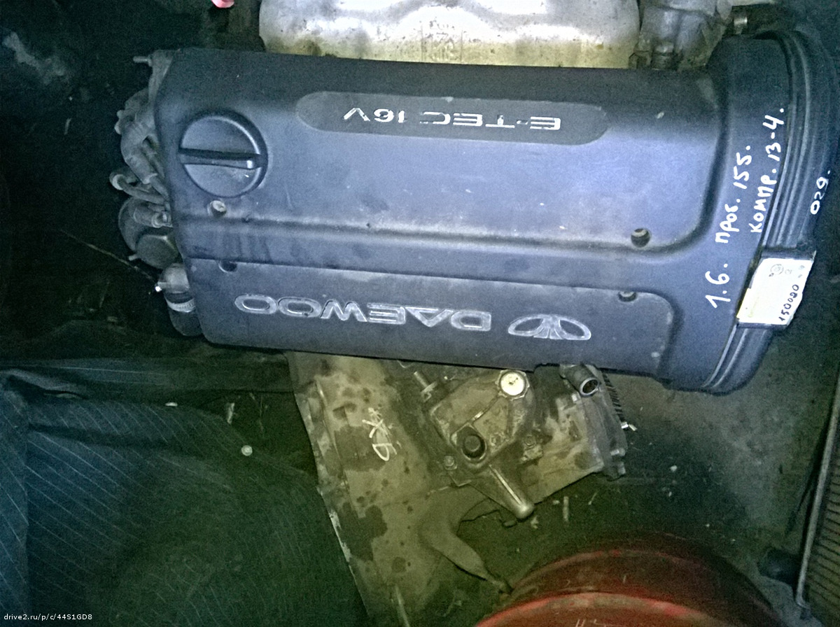

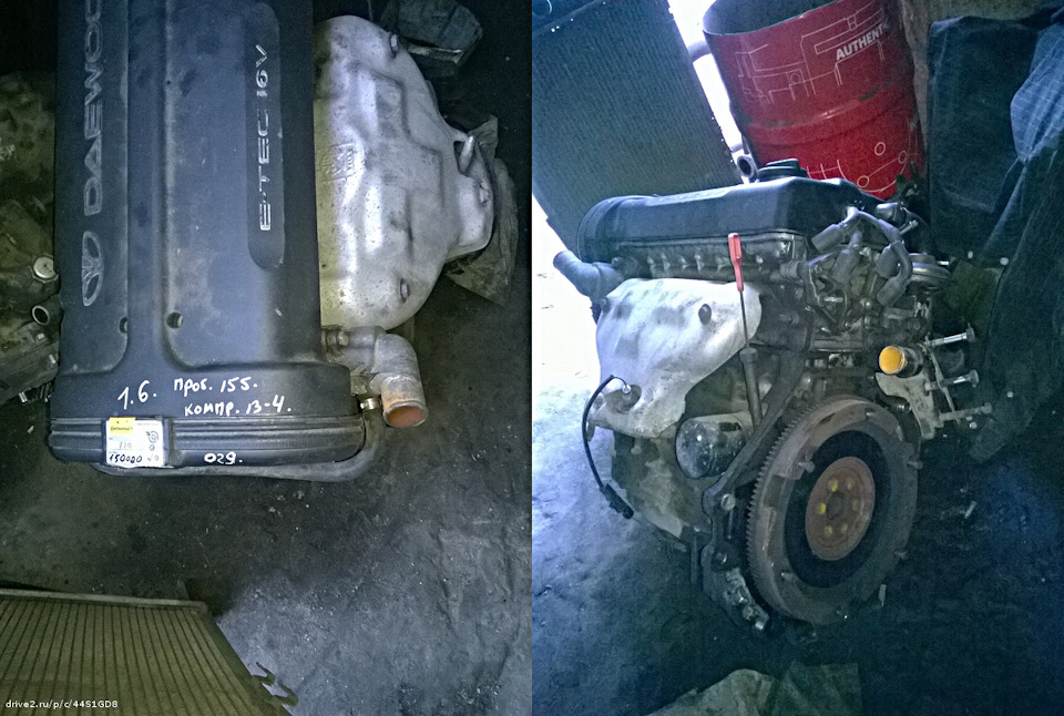

И через пару дней двигатель уже валялся в углу сервиса.

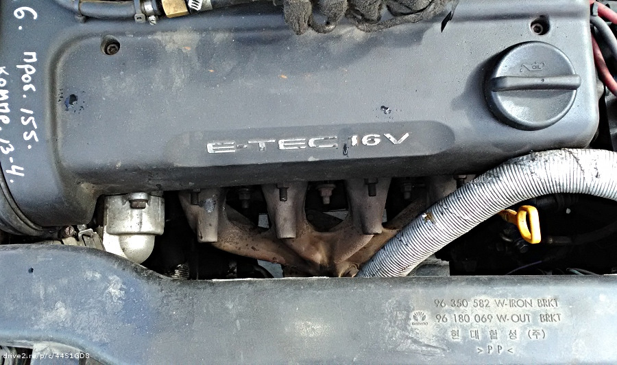

К двигателю ещё полагается коробка, но не мне. Ещё на крышке надпись daewoo. Какой-то очень старый лачик. Хотя у нас ездят и chevrolet nubira и daewoo lacetti, всё же это слегка нетипично.
Пробег продавец заявляет 155 тысяч (хотя, говорят, на приборке было 160), компрессию 13.

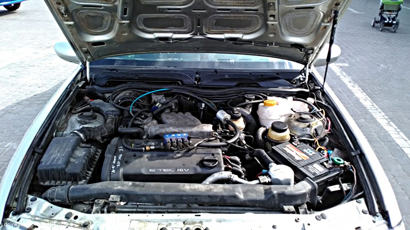

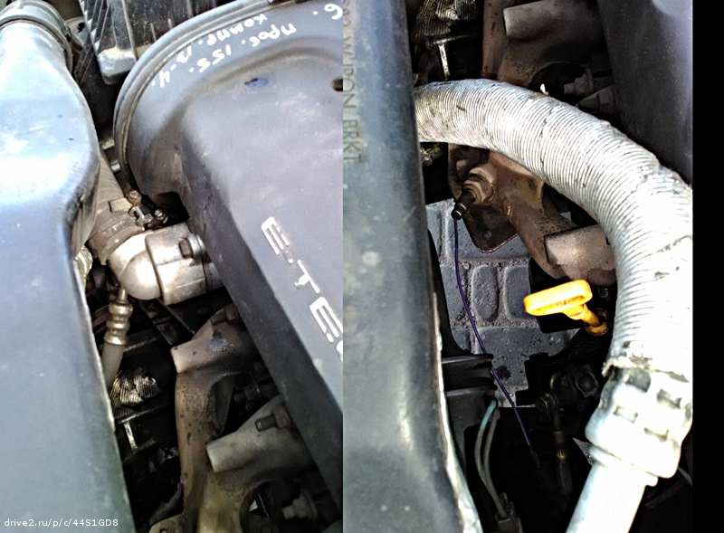

Помылись и можно открыть капот не перепачкав руки. Да, клапанная крышка алюминиевая и закрыта декоративной пластиковой — так я когда-то хотел. В сервисе мне так и сказали: «ты так когда-то хотел, мы сделали». Теперь надо привыкать к вот такой картине под капотом.

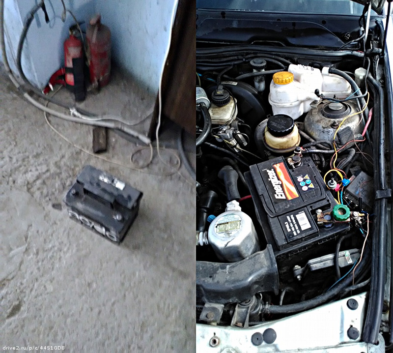

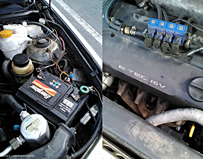

Первое, что мне бросилось в глаза — это, конечно же, новый аккумулятор. Правда он растерял половину своих креплений. Ещё от левой стойки до клапанной крышки была косичка минуса, её тоже уже нет с нами. Если она найдётся — прикручу её, если утеряна навсегда — то так тому и быть, сделаю нормальную разминусовку. Второе — отсутствие щитка выпускного коллектора.
На моём двигателе щиток был, на доноре (фото выше) он был тоже, а вот мне ни один, ни другой не установили. Забыли. Не подошли по креплениям оба. Свой вариант. Зато теперь я знаю, как выглядит выпускной коллектор без щитка.
Клапан EGR, который на доноре был мне не поставили. Переставили заглушку с моего двигателя. Это реально достойный поступок. Колхозный клапан-фильтр картерных газов тоже остался мне, но его судьба меня заботит мало, да и его переставлять особо не надо было — просто натяни трубку и затяни хомутом. EGR же надо было снимать с донора и менять на заглушку. Это сделали без моего напоминания, за это я реально благодарен. Высоковольтные провода тоже остались мои.

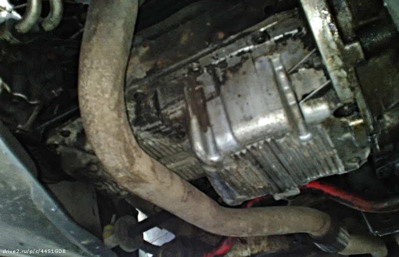

Заглянул под машину. Поддон не мой, хоть и тоже блестит. Надо полагать, что мой поддон остался на моём двигателе. Приёмную трубу, свою, я тоже узнаю.

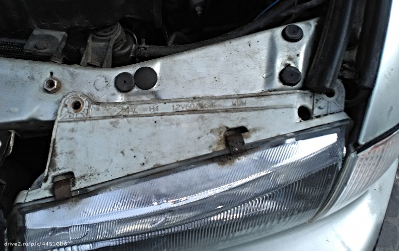

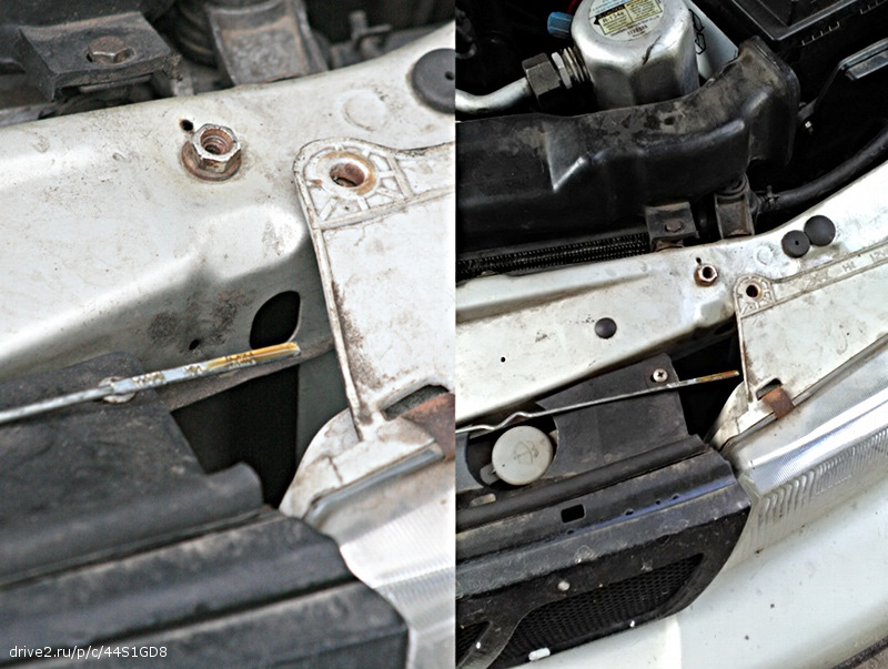

Обратил внимание, что левая фара лишилась последнего верхнего самореза крепления. Не думаю, что он потерялся в сервисе, но всё же. Как бы фару эту не потерять теперь :)
Термостат в моём корпусе, полагать надо, что сам термостат тоже остался мой. Лямбду тоже оставили мне мою, ещё заводскую. Ясное дело, что лямбды столько не живут, а ведь мы обсуждали её замену. Впрочем я в сервисе напомнил об этом и в план следующего визита её включили, так что поменяем, будет у меня рабочий кислородный датчик. Масляный щуп тоже мой, у донора был розовый гламурный.
Ладно, беглый осмотр окончен. Надеюсь, что всё что я не нашёл на своих местах заботливо сложено в багажник, а не отправилось в страну потерянных вещей, и будет установлено в следующий раз. А то мне уже тут рассказывали про превосходное качество работы и мою чёрную неблагодарность. Сейчас же главное, чтобы двигатель проехал до 200 тыс пробега по одометру, до первой замены масла, а потом ещё 30 тыс, чтобы пережить предыдущий. а уже потом, сколько проживёт — то всё его. Как говорят, отсутствие щитка выпускного коллектора на скорость не влияет. После 200 тыс по одометру буду считать, что он имеет 160 тыс пробега. А пока ждём, наблюдаем.

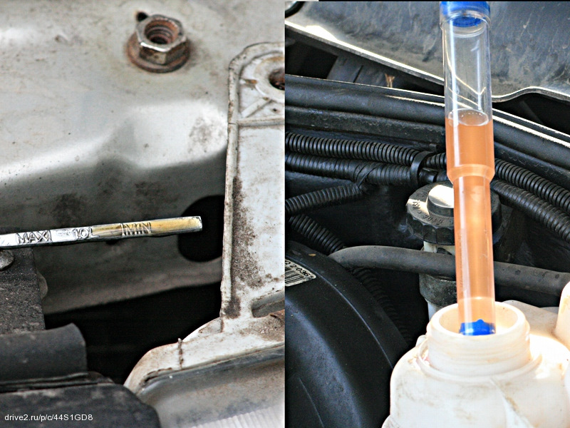

Жизнь двигателя оказалась настолько не проста, что за эти неполные две недели, когда он с нами, он уже протёк маслом. Я тут вечером постелил газетку под машину, утром получил пятна.
Двигатель новый — проблемы старые. А ведь я, ещё когда забирал машину, обратил внимание в сервисе, что масло угарает. На что был мне дан ответ, что оно не угарает, а обгарает. По-мне так нет разницы, но тогда оно хотя бы не капало на землю, а сейчас капает. Типа остаточное явление, где-то пролили, где-то жирными руками брались, обгорит за пару поездок, забудешь и думать. Ага, конечно. Залито у нас Titan SYN MC 10W-40, и его ещё много, думаю, всё не вытечет пока решим эту проблему.
Кстати, в системе охлаждения плавает вода, подкрашенная антифризом (мной) и грязная (без меня), я её уже доливал два раза (по литру), бачок-то у нас того… Текущий пробег: 198898 км.
Update 10/09/2017
Масло. Слева на пробеге 199612 км. Справа на пробеге 199914 км.
Масло как масло. Всё (хоть сколько значимое количество) не вытекло, чёрным не стало.

Тебе имеет принципиальное значение цвет минусового провода? Давай я тебе чёрный (подходящего сечения) отправлю, раз тебя это так заботит?
Двигатель новый, проблемы с маслом старые… Надо вашим "мастерам" руки пообрывать немного…
я сделаю разминусовку, ты просто скажи какое сечение надо, 16? проводов в магазине полно
крышку маслозаливной горловины поменял — не бежит вроде
Да толстый сильно провод на 16 квадрат! Его протягивать, укладывать замаешься! моё мнение- если и делать разминусовку, то проводом или 4, на крайний случай (если сомневаешься) 8 квадрат, но не более

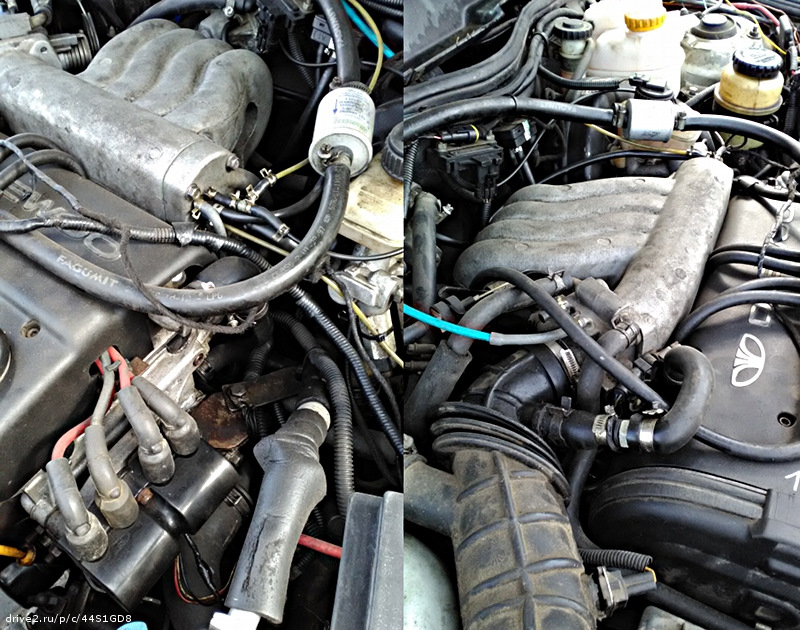

Просто если бы не твои коллектора были бы то было бы плохо- там на 1.6 много чего приходит на коллектор в виде вакуумных трубок. Пришлось бы тебе и проводку менять и эбу. Но я видал когда ДВС 1.6 скрестили с проводкой 1.5 и вроде работает авто но на сколько корректно хз.

Заметил одну странность. Вроде как впускные коллектора разные по креплению у 1.5 и 1.6. Точно не знаю но люди говорили. Как тебе твой поставили на 1.6 пока загадка для меня.
отдавали фрезеровать, чтобы совпал по каналам, а что по креплению — надо морду сунуть и посмотреть что по чём, но коллектора остались мои

Движок похоже с ланоса 16-клапанного, клапанная крышка должна быть металлическая
A16DMS если не ошибаюсь

Впускной коллектор с Ланоса тебе нужен(не вздумай с Нексии 1.6 или Лачика — пластиковые — у них форсы стоят в коллекторе)
