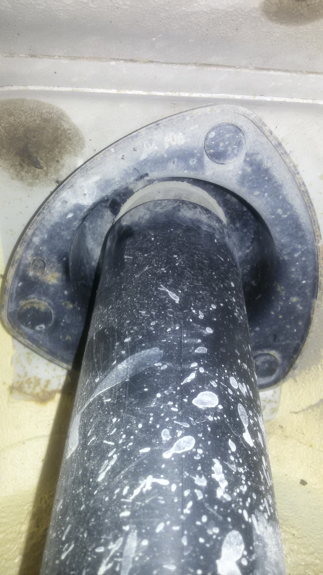

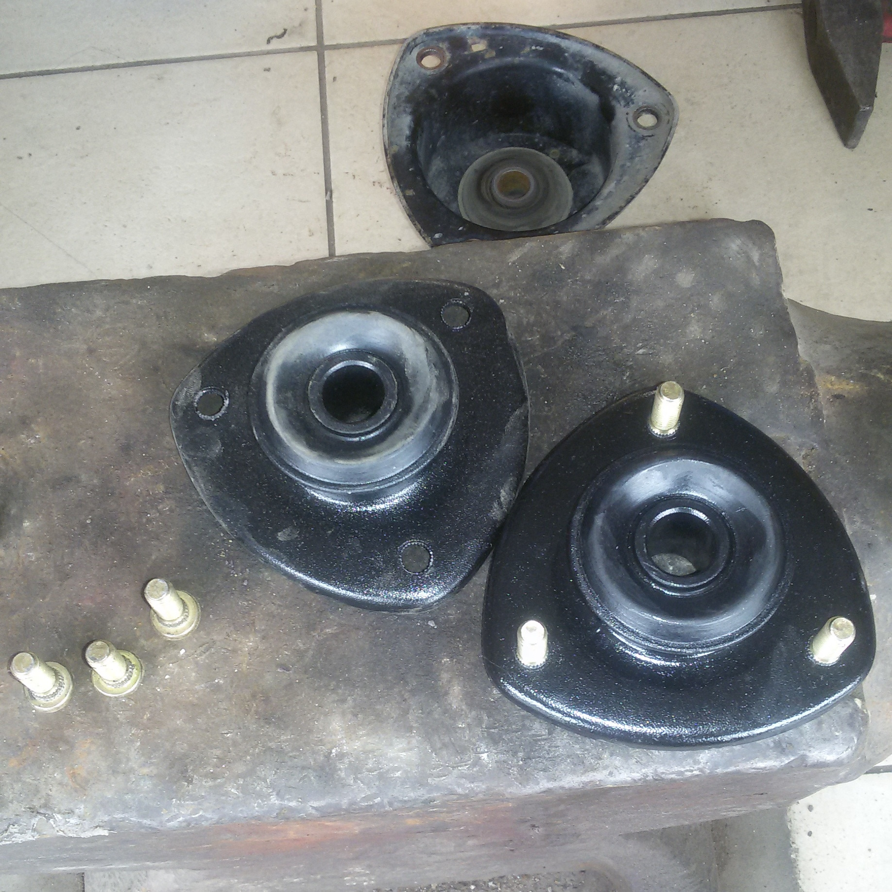

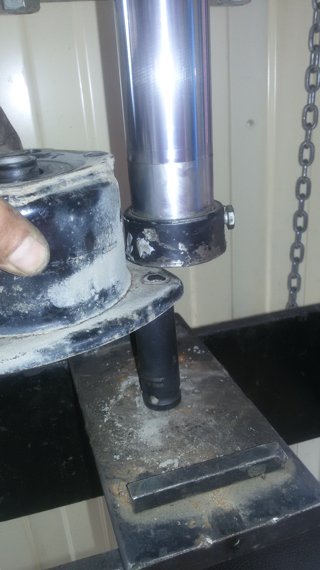

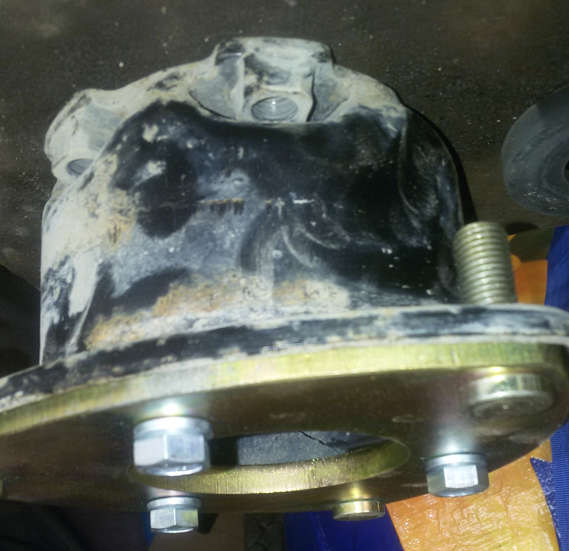

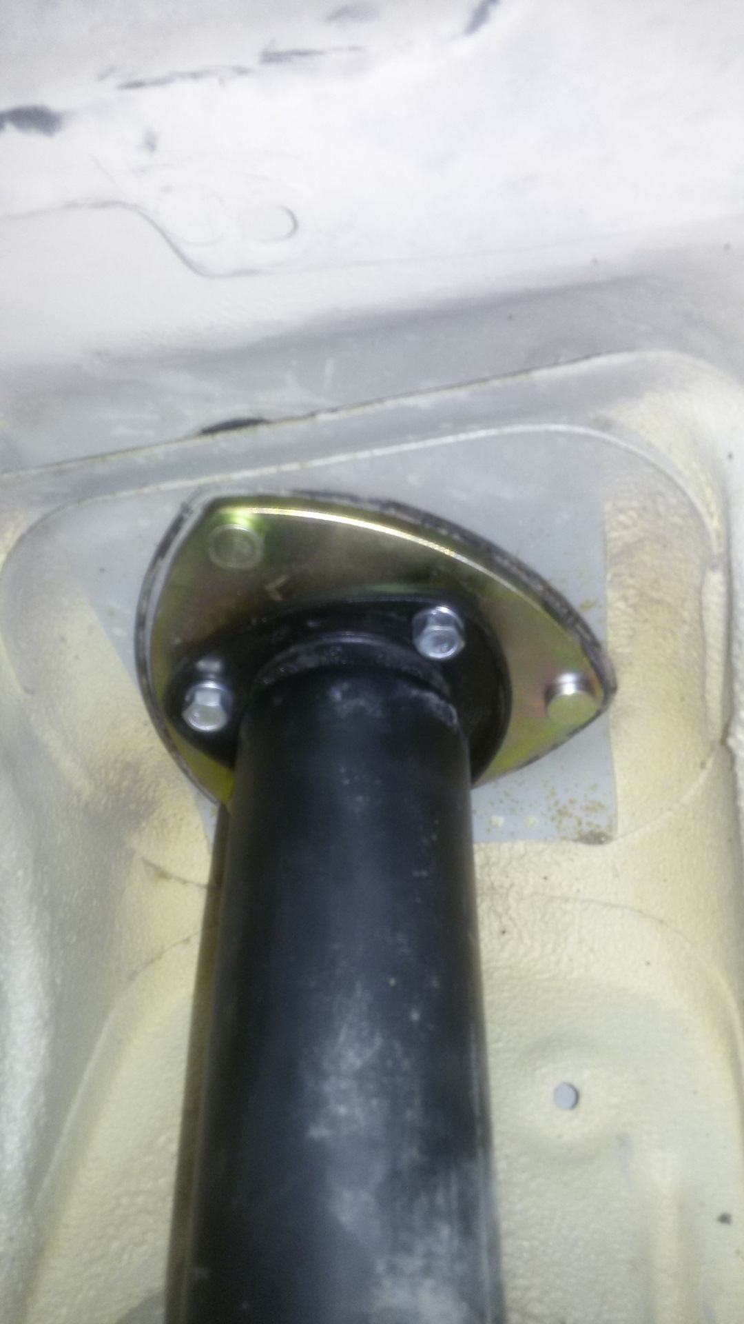

2. Сняли верхнюю распорку с опор амортизаторов, открутили и сняли правую опору амортизатора. Думал, что амортизаторы надо будет менять и даже уже в запасе есть новые, а не тут-то было КYB пять лет верой и правдой служили и сейчас при разборке показали, что они не износились и работают отлично. Я в шоке…Честное слово.
3. Далее такую же процедуру провели и с креплением левого амортизатора.
4. По ходу исполнения пьесы поменяли пыльник левой наружной гранаты.
5. После сборки поменяли масло в двигателе и все фильтры.

Расписал подробно про установку пластин по просьбе трудящихся.
В заключение могу сказать, что ходы подвески выровнялись на переднем и заднем мостах.
Замерял относительно подкрылка. Так вот, что спереди, что сзади, колесо свисает на 22 см.

А что они дают эти пластины?
Компенсируют вмешательство в подвеску автомобиля при лифтовании.
