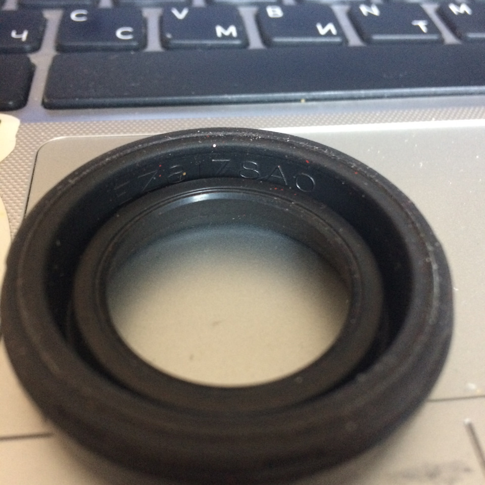

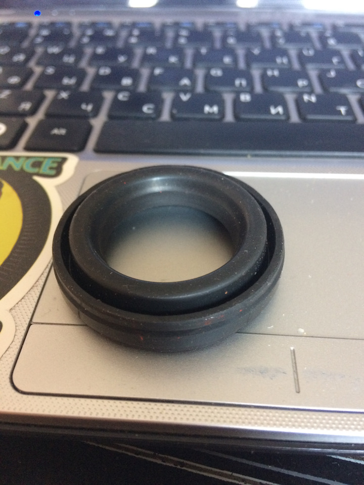

Имеем клапанную крышку, в ней есть прокладки свечных колодцев, почитав форум заказал оригинал с номером Toyota 11193-70010, но по итогу они не подходят они реально большего размера чем те которые я вышкрябывал — другого слова не подобрать. Номер на упаковке с надписью Toyota схож с заказанным, но они реально больше. Я конечно понимаю что он должен быть чуть больше, чтобы за счёт резинки по кругу туда плотно встать, но этот больше на 2мм в диаметре и если его туда запихивать то я его поломаю напрочь. Старые сальники просто рассыпались и теперь я пока что езжу без них. Кстати вопрос знатокам: для чего в клапанной крышке стоит маслоотбойник? который все снимают и чистят, а потом сажают на заклёпки.

Ну и каков результат? Не тот размер, или не до конца вытащили остатки старых?
Размер тот что надо, видимо не до конца вытащил остатки, хотя в этом очень сомневаюсь. Полезу делать вторую голову и посмотрю.

Короче действительно не заметил оставшуюся обоиму, всё воткнул.
Всё-же кажется, что не до конца выдернул старые кольца, у них металлический ободок, который довольно туго гнётся, сам сначала думал, что это стенки паза под сальник, но сравнив диаметры, понял, что это ещё не всё, в итоге тонкую отвертку забивал сразу за этим кольцом и его выгибал. В общем если вышоркивать, то первый металл, который ты встретишь — кольцо сальника

Оно, по буковкам?
Именно оно
Уже хорошо)
nekt01g
Оно, по буковкам?
Так на нём ещё и написано NOK, а значит это как минимум уже не Toyota, вот вам и Экзист, красавчики

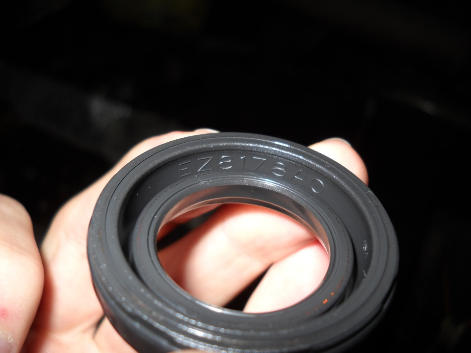

Только сегодня менял сальники, забивал их туда через головку на 32, заходили очень даже туго, сальники были фирмы nok k11193-70010!
Фото выше выложил, такие?
сальники именно такие
