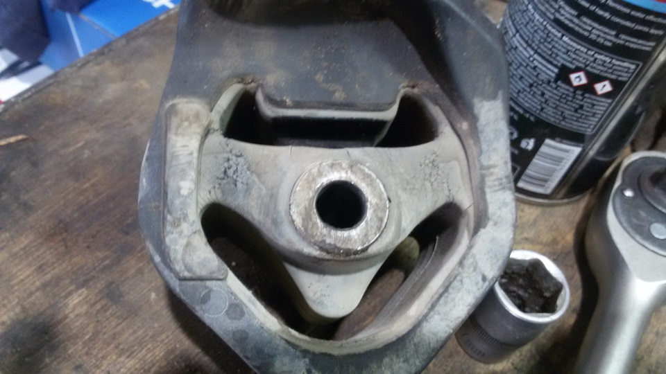

1.Подушка двигателя передняя — 50840-S7C-000
2.Подушка двигателя задняя — 50810-S9A-013

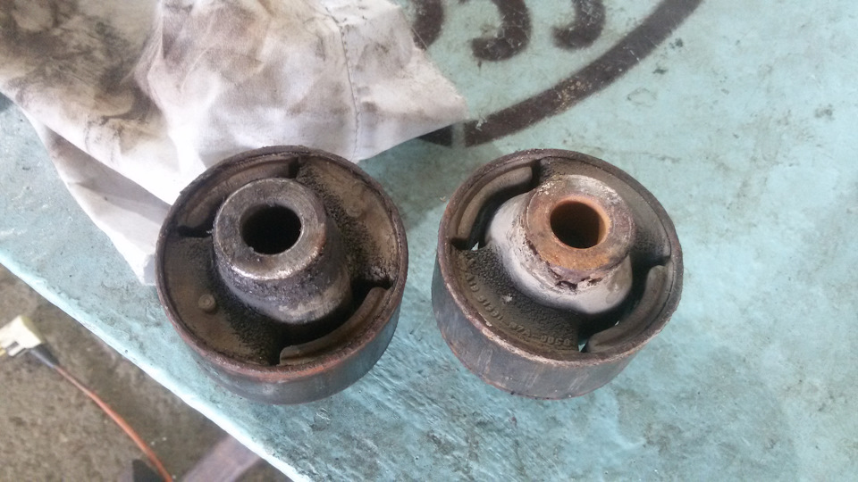

3.Сайлентблоки передние передних рычагов 2 шт — RU-443(MASUMA

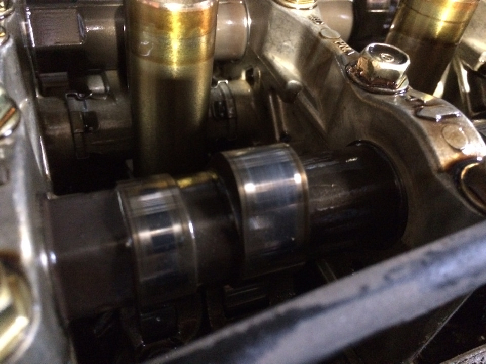

12.Масло 3583-004 (4L) + 3583-001 (1L) — IDEMITSU ZEPRO ECO MEDALIST, все таки я решил залить 0W20, на момент записи в бортжур проехал около 400 км, уровень пока стоит. Субъективно — двигатель легче набирает обороты и возможно тише стал работать, но это не точно) Еще купил прокладку клапанной, дабы крепче спать по ночам, зная, что там все гуд или негуд(15-53806-01 VICTOR REINZ) и отбойники на задние стойки (935309 KYB) к-кт.
По самой замене проблемы возникли с болтами задних стоек, пришлось дозаказывать, так что стойки и пружины пока ждут своего часа. И с коленвальным болтом, пробовали открутить всевозможными способами(ну, кроме правильного, конечно), так он и не сдаля, видимо, придется делать что-то такое enc.drom.ru/3864/. А еще и пыльники с отбойниками передних стоек были далеко не "тру ориджинал")
После замены пропала вибрация от двигла, морда стала более сбитой. Еще осталось привести в порядок зад и кардан. Со всеми тратами пока вышло около 26 тыр. Запчасти по закупочной цене.
