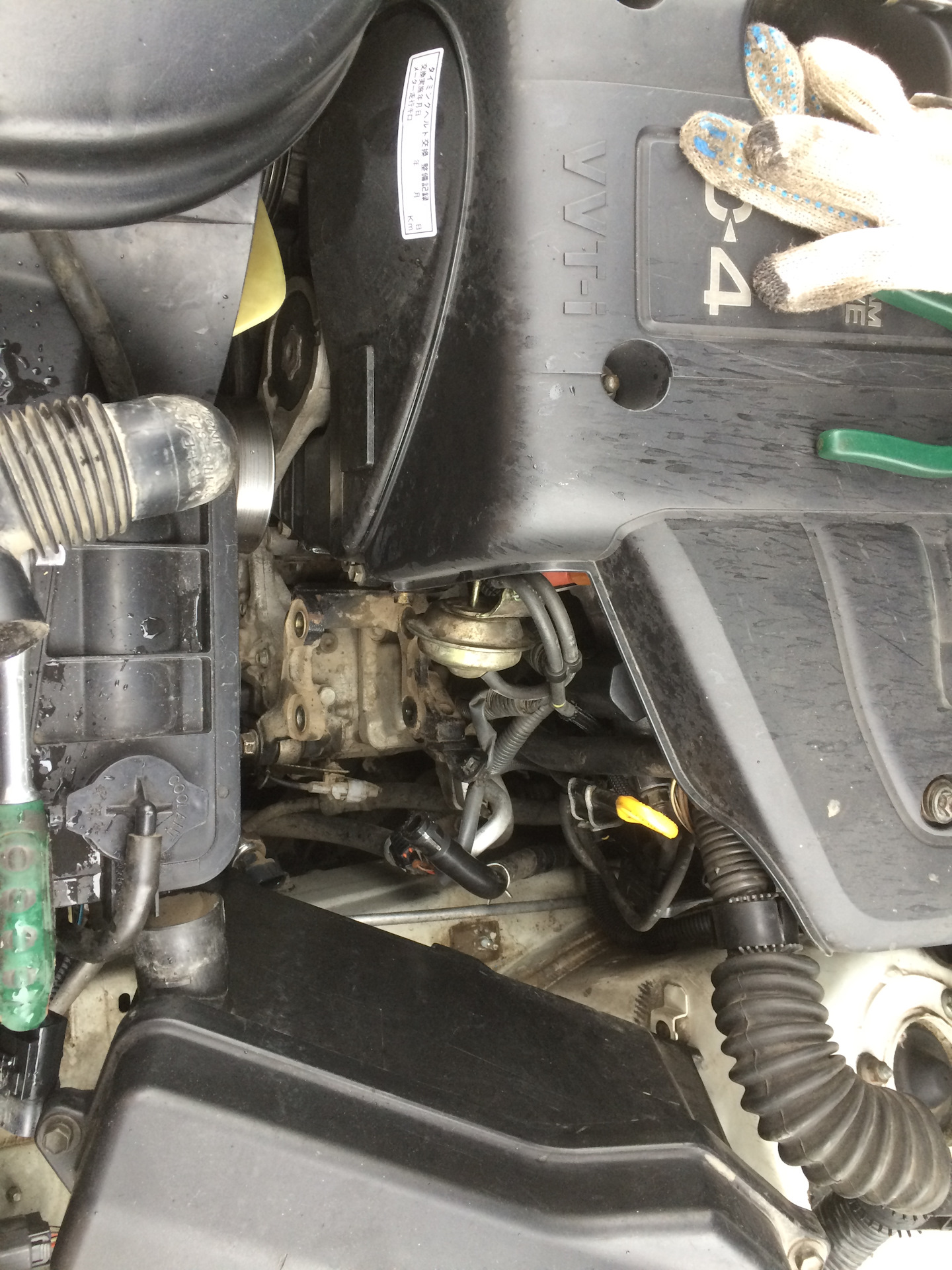

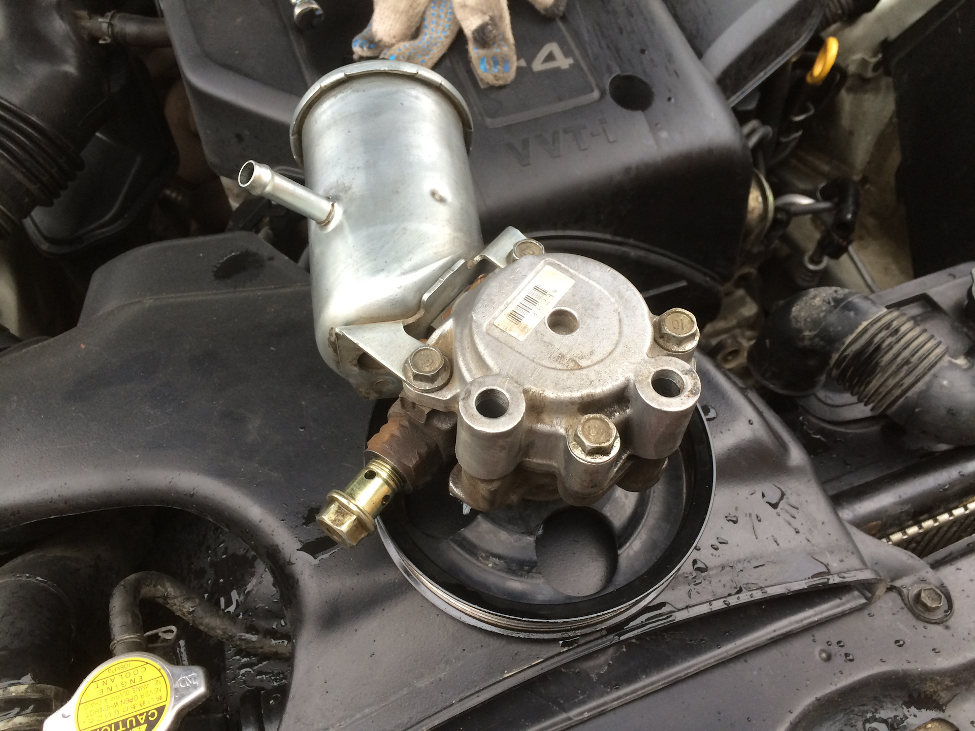

После замены ГРМ выясняется что, срочно необходимо заменить подшипник на насосе ГУР, т.к. сильно гудело, думал что это ролики ГРМ.
При замене руководствовался forums.drom.ru/toyota-mar…r-cresta/t1150941118.html, была еще одна тема на драйве, но случайно закрыл.
Сейчас наслаждаюсь тишиной и работой джезэта)))
Установлено:
— подшипник nsk 6203, заказывал еще и koyo но ошибся) в одной цифре и пришел на генератор, хотел его на гур установить, а нск на обводной ролик.
— сальник 90311-17007.
Моя ошибка: покупайте сразу весь ремкомплект, потому что резинки уже подуставшие/подзадубевшие!
