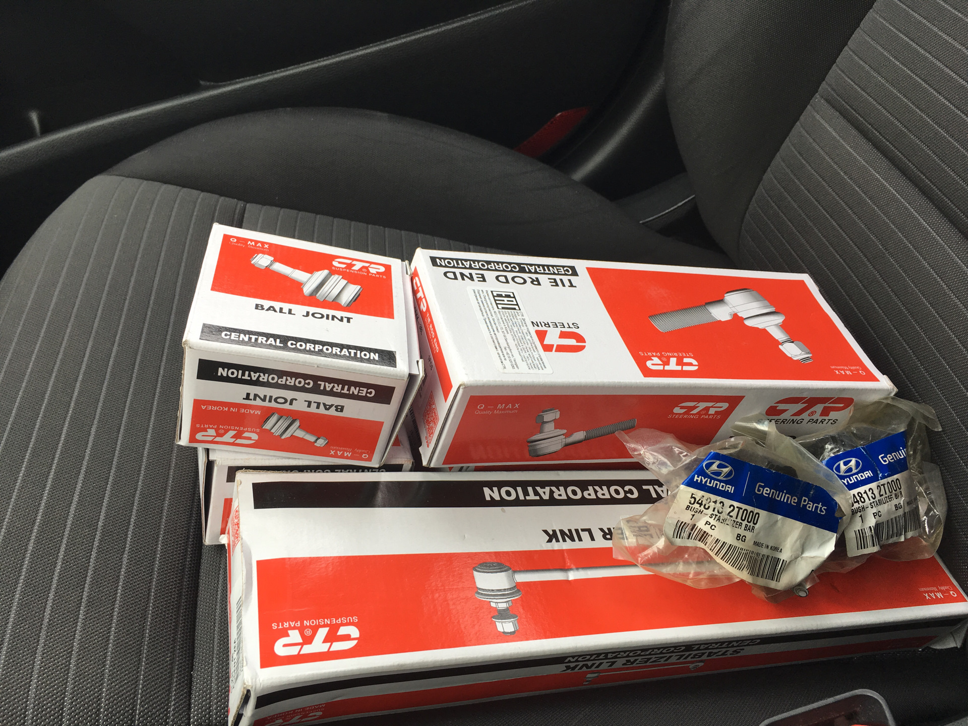

Сегодня заменил:
1. Шаровые опоры: CTR(арт. cbkh38) 2шт.-1200р.
2. Наконечник рулевой лев/правый: CTR(арт. cekk38l/cekk38r) 2шт.-1600р.
3. Стойка стабилизатора: CTR(арт. clkh46) 2шт.-1400р.
4. Втулки стаб. 54813-2t000 (в п*зду лучше их вообще не трогать!) 2шт.-600р.
Работа: 8450(вместе со сход-развалом)+1500выравнили диск один)
Сайт где смотрел запчасти koreashop.ru/kia/cerato/ (не реклама, удобно)
Вообщем приговорили шаровую, решил поменять все сопутствующее, а так как цены адекватные на запчасти решил сходу с обеих сторон)…сервис в копейку, конечно встал, но делали грамотно, единственное втулка тяжко снималась и обратно также, мужик материл эту втулку целый час)))
Кстати родные з/п были CTR, ILJIN, Mando

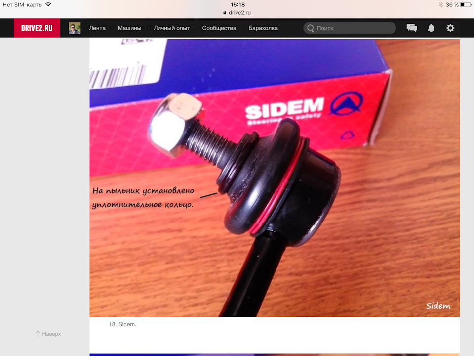

Читал обзор стоек стаба вот эти были лучшими
Я ctrы всегда ставил, на предыдущую машину, думал не буду мешкаться, да и цена/качество+Ctr с заводаставят)
