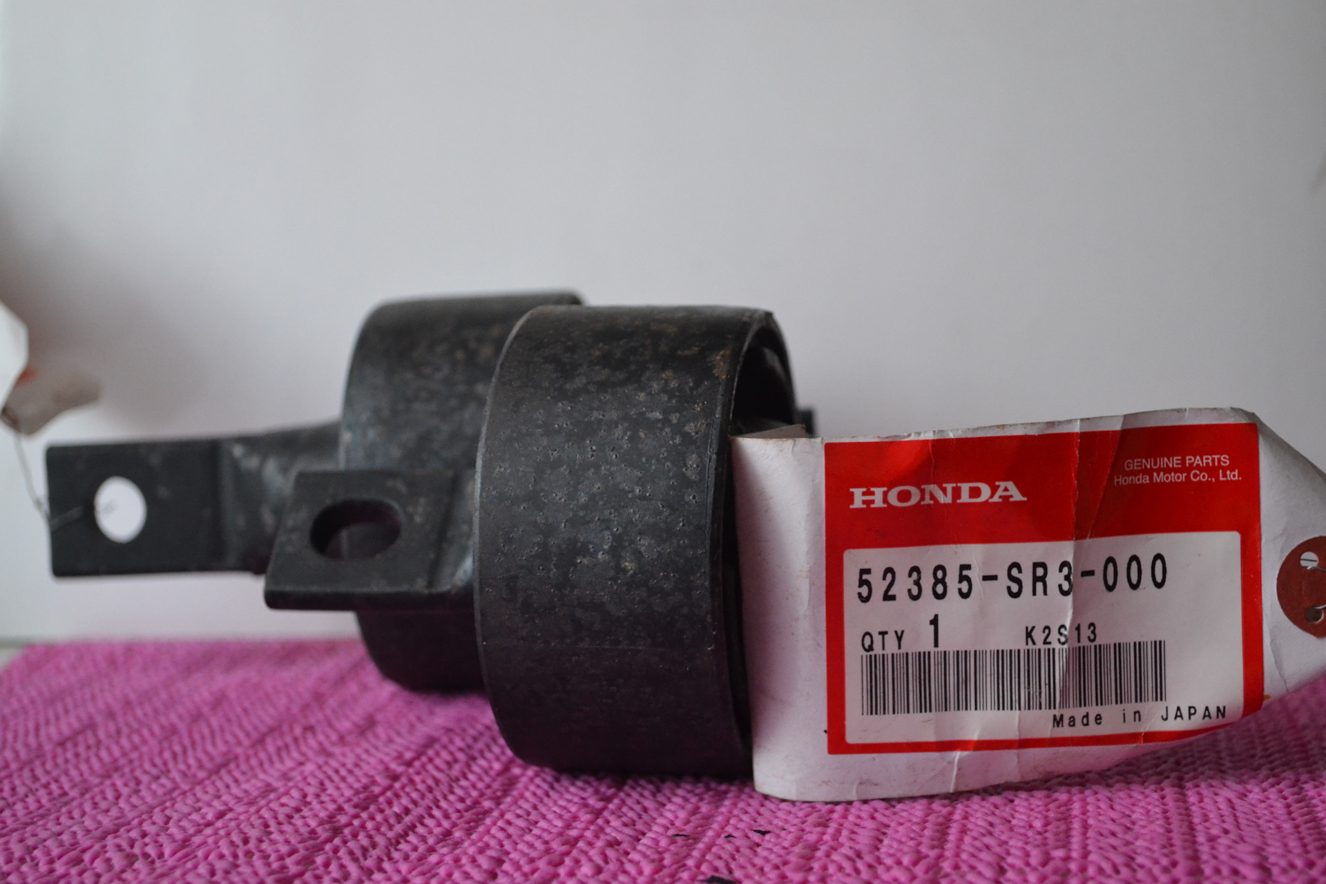

Выложу все номера сайлентблоков,
т.к. в каталоге отдельно номера сайлентблоков не прописаны,
а прописаны только номера рычагов.
Итак, для замены нам понадобится следующие сайлентблоки:
1. Сайлентблоки рычага схождения 4 шт — 52343-SR3-004
2. Сайлентблоки рычага нижнего поперечного 4 шт — 52365-SR3-004
3. Сайлентблок ушастый рычага продольного — 2 шт — 52385- SR3-000

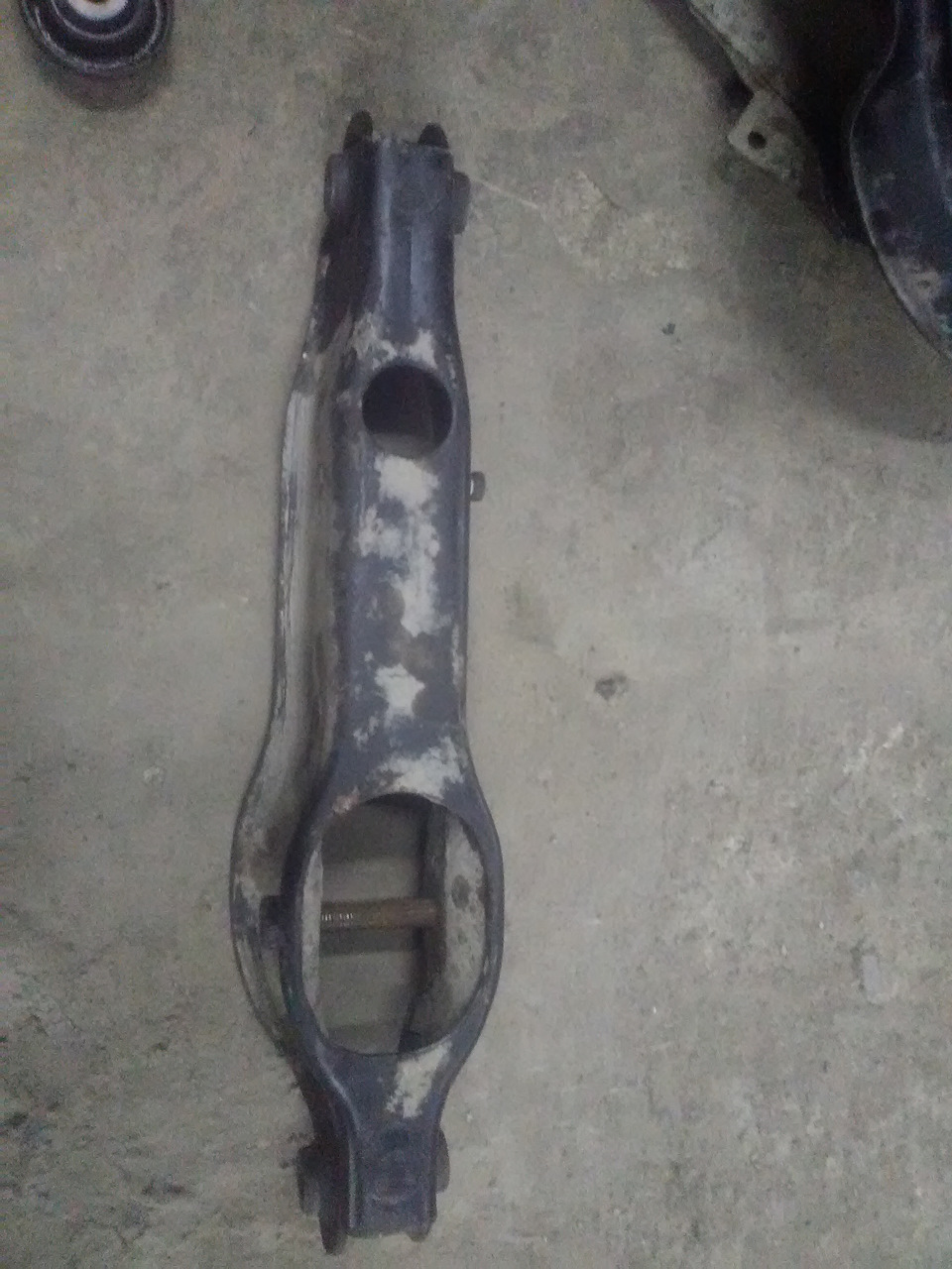

Вся работа по замене сайлентблоков и амортизаторов
с перекурами заняла 7 часов. Работали с машиной втроем,
арендовав место в боксе за спасибо)
Тэгра даже сильно не ерепенилась) Закисшим оказался лишь
один болт на удивление, так что без болгарки все-таки не обошлось.
