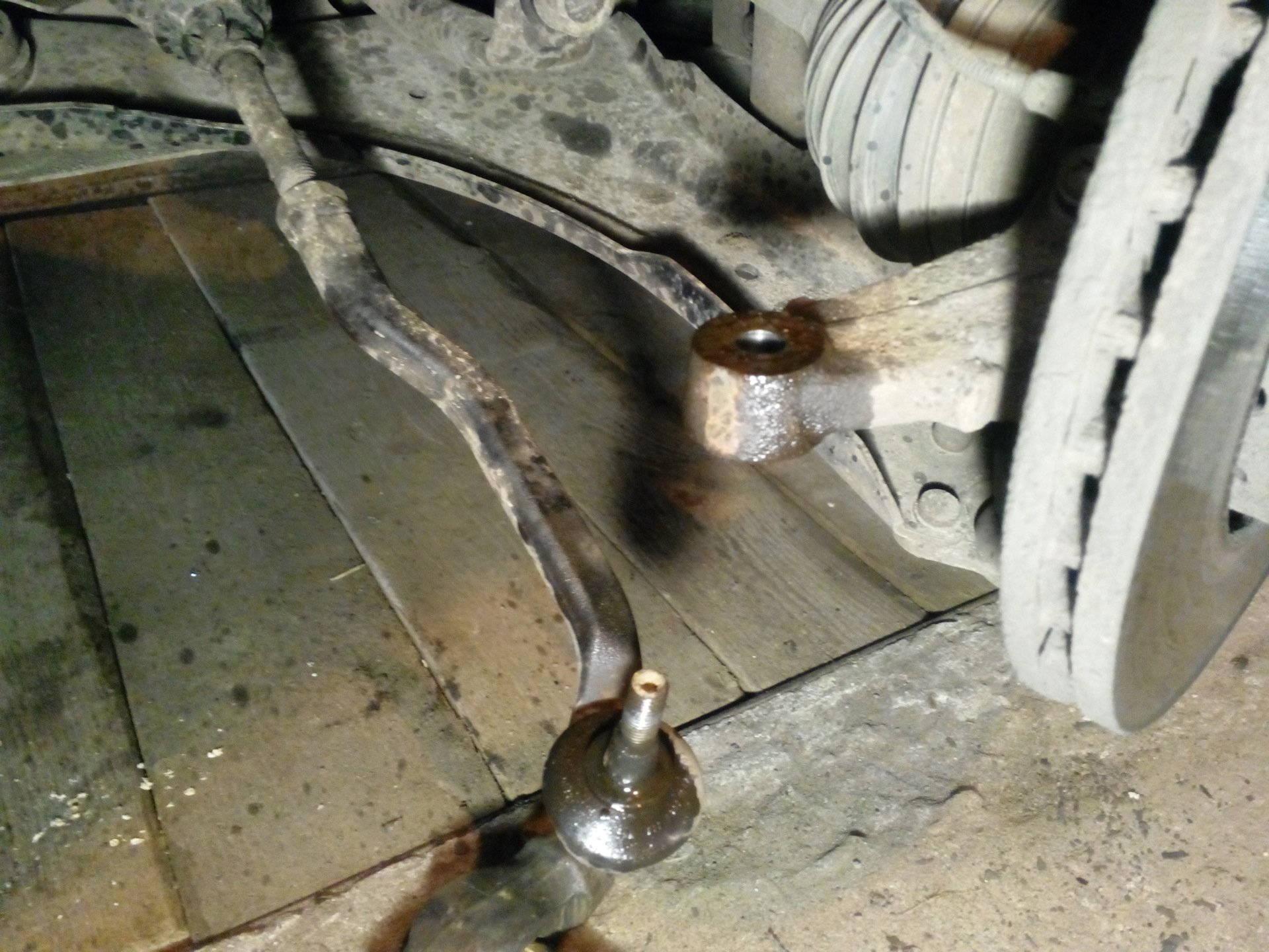

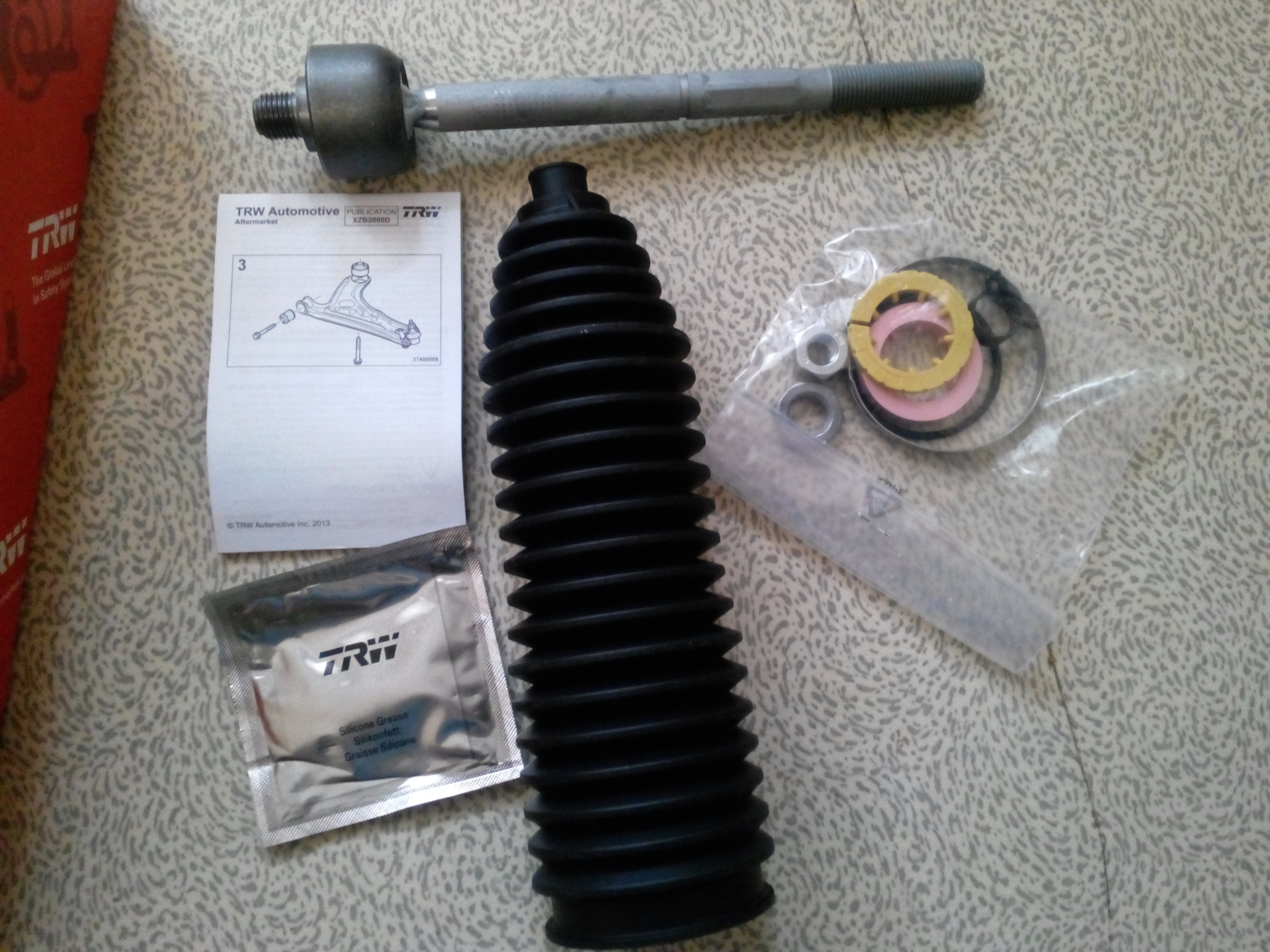

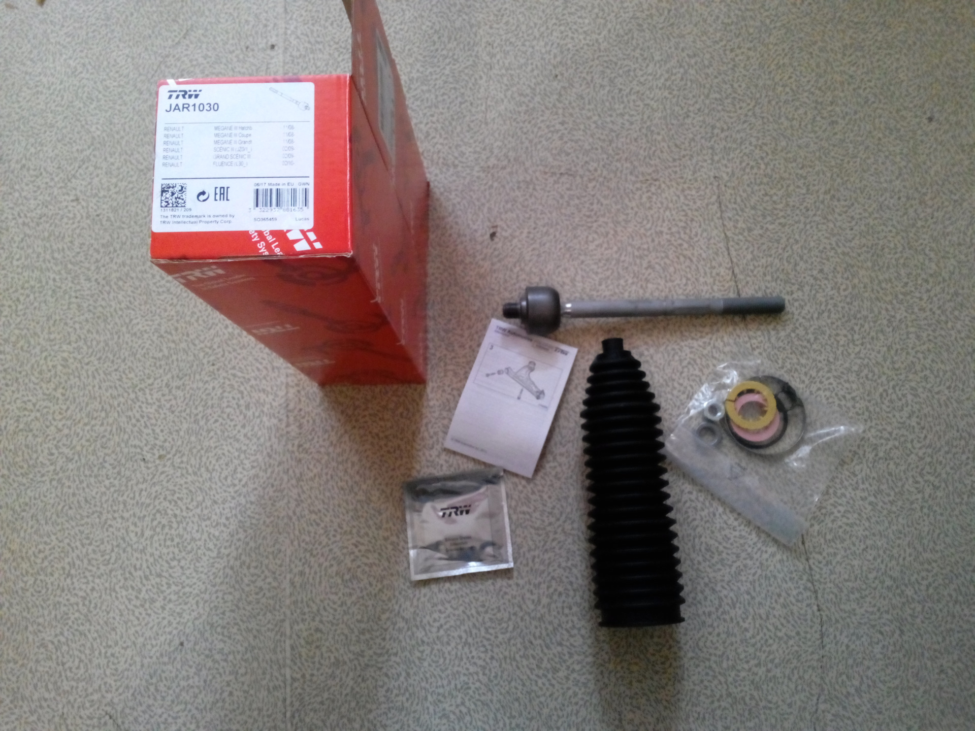

Наконец пришела рулевая тяга. Несколько дней назад или около 300 км назад был выявлен дефект рулевого. Более тщательная проверка показала необходимость замены правой рулевой тяги. Которая и был заказана на Экзист и наконец пришела.

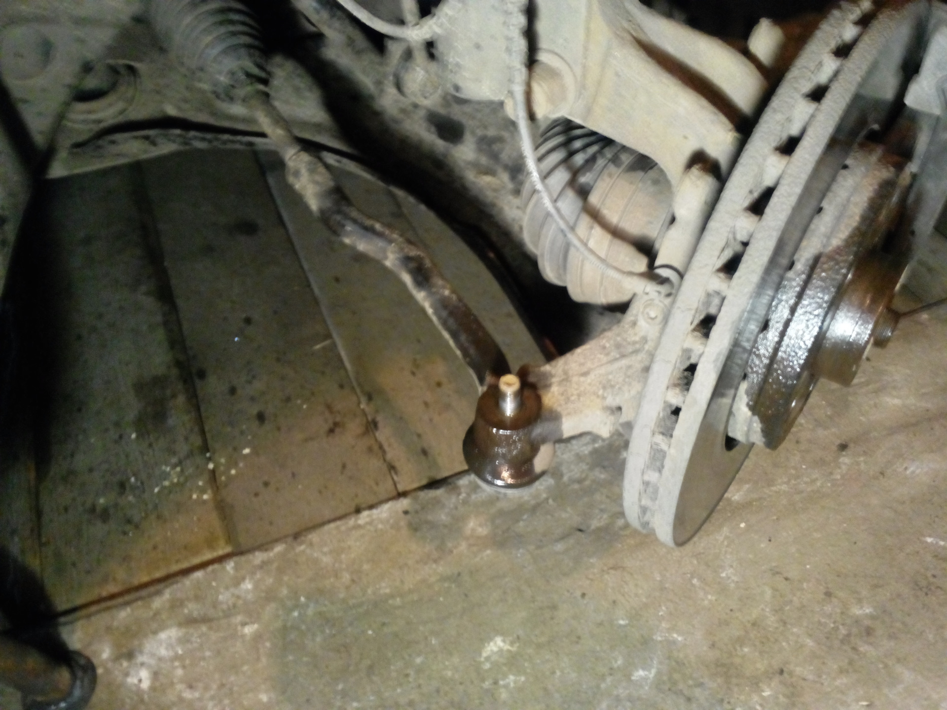

Скинул защиту. Далее несколько увесистых резких ударов в рычаг и рулевой наконечник сам из него выскочил.
Связал проволочкой пыльник, чтобы не мешал и выкрутил рулевую тягу. Руль вывернул вправо до упора и чуток назад, что усилитель руля не мучать.
Использовал небольшой газовый ключ.
Далее все собрал в обратном порядке с новой тягой. Новый пыльник очень жесткий, мешался. Закрепил его хомутами на болтах на 7, родные нечем было закрепить.
Шарнир в новой рулевой тяге руками даже не проворачивался.

Менял бы уже комплектом с наконечником, дешевле выйдет

У тебя рулевую тягу что ли разбило?
Пыльник слетел, вода попала, шарнир начал люфтить
А пишешь рычаг…
Поправил, вроде сейчас праильно все названо.
