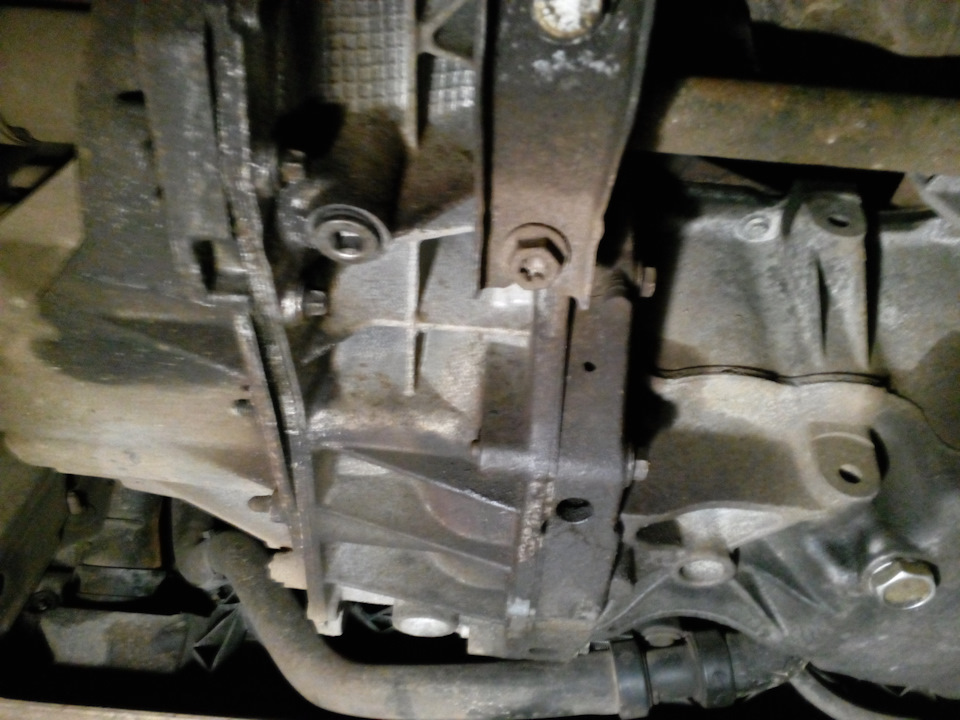

Сначала снял защиту и произвел осмотр. В процессе выяснилось несколько неприятных моментов.

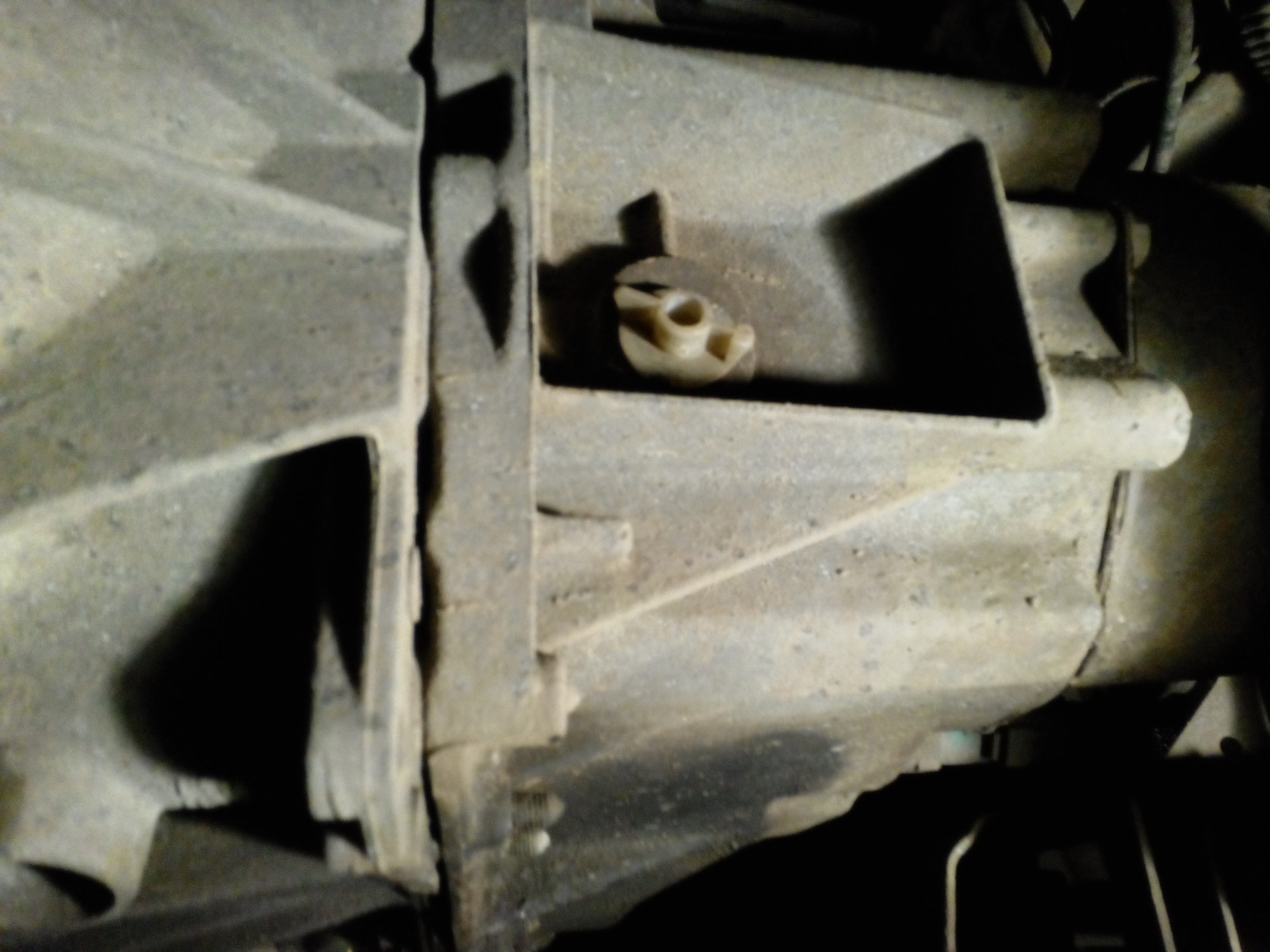

Во первых имеются подтеки масла на стыке КПП и двигателя, что намекает на подтекающий сальник коленвала.

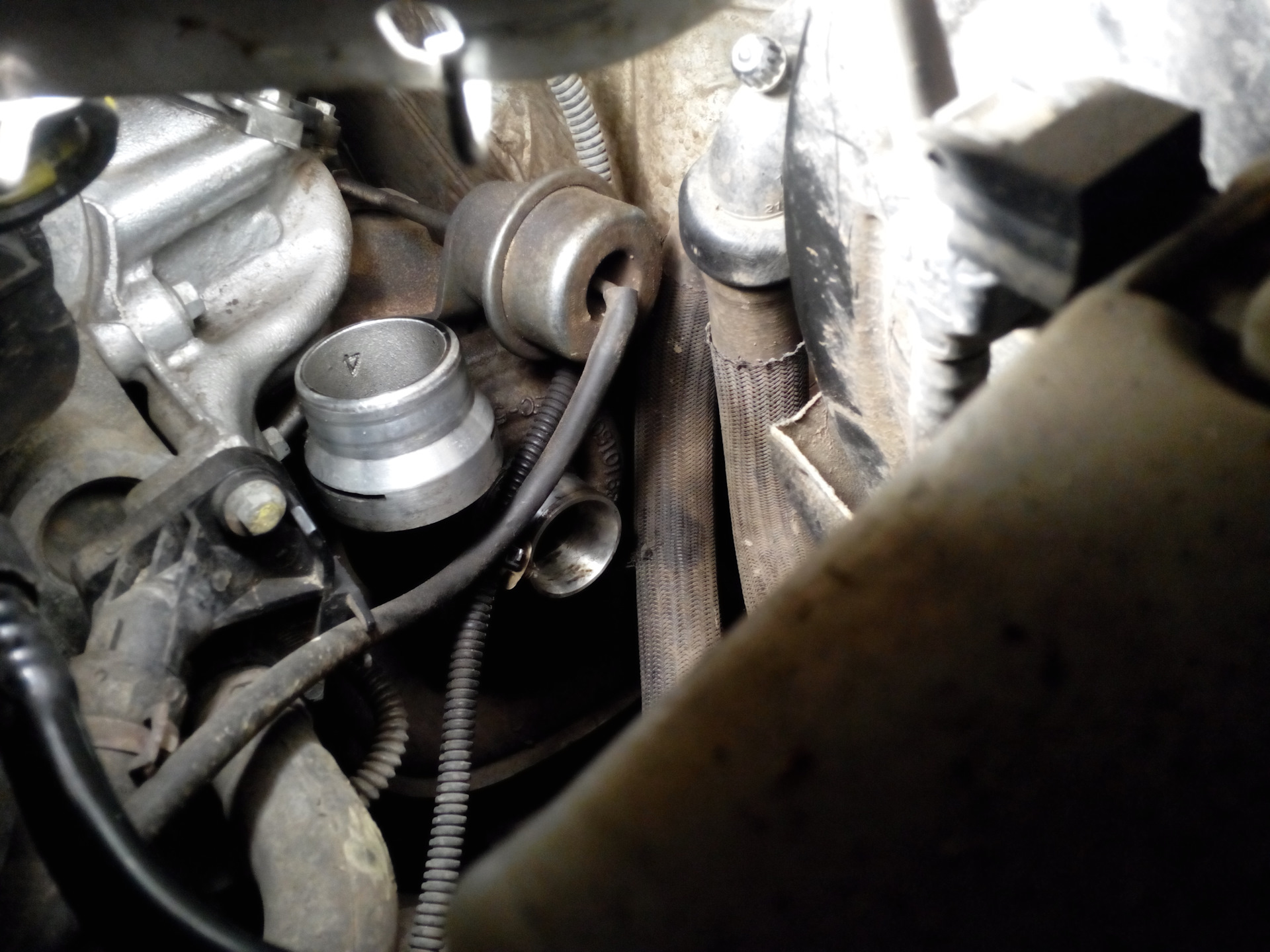

Во вторых обнаружилась масло на корпусе турбины, что особенно не порадовало.

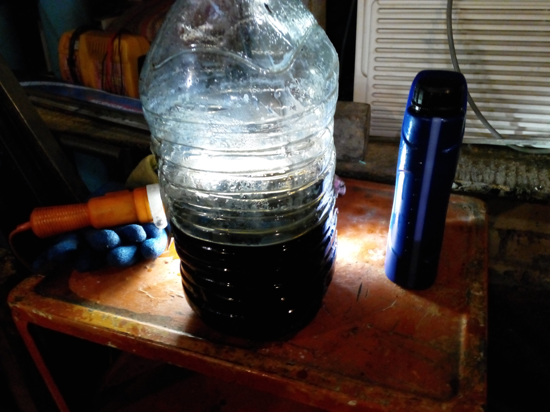

Масло имело состояние нигрола, специально в прозрачную емкость слил.

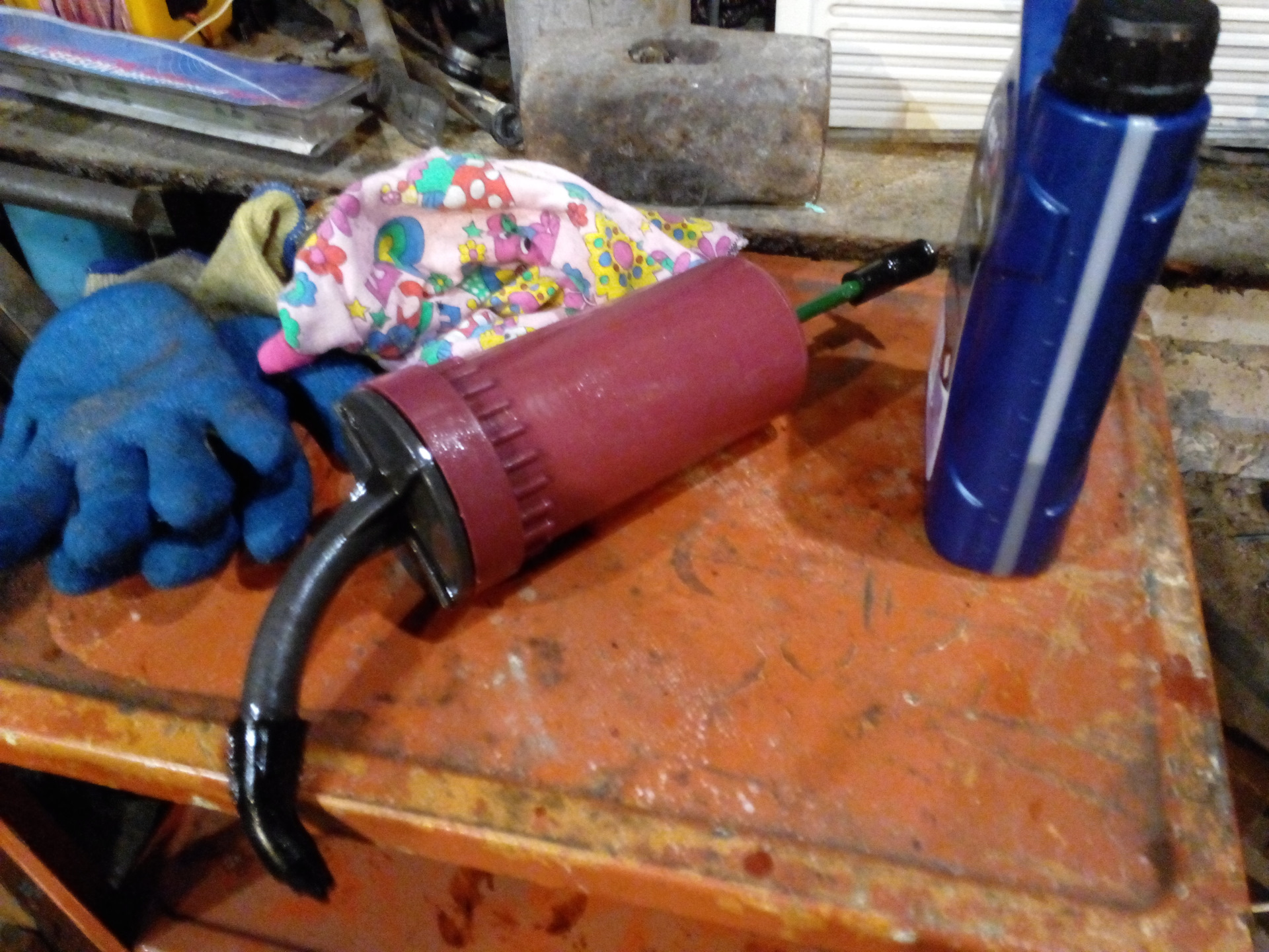

Для заливки потребовался шприц. Сколько видел шприцов, все текут со всех дырок, мой не оказался исключением. Масло в процессе заливки фигачило как со стыка шприц-носик, так и со штока которым выдавливается. В результате вошло 2,7 литра, я так понимаю 200 мл осталось на полу и в тряпочке, которую я предусмотрительно намотал на шприц.

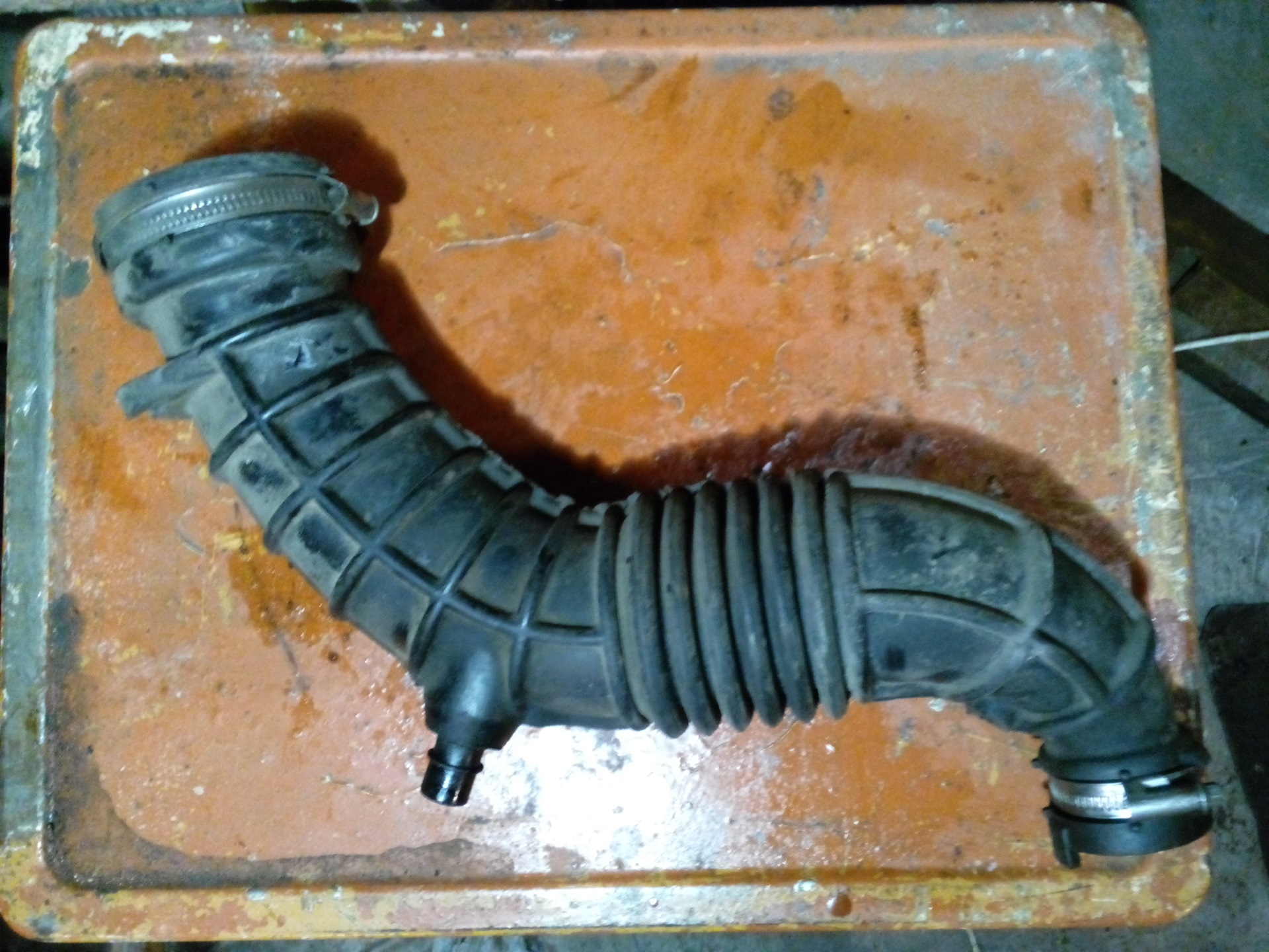

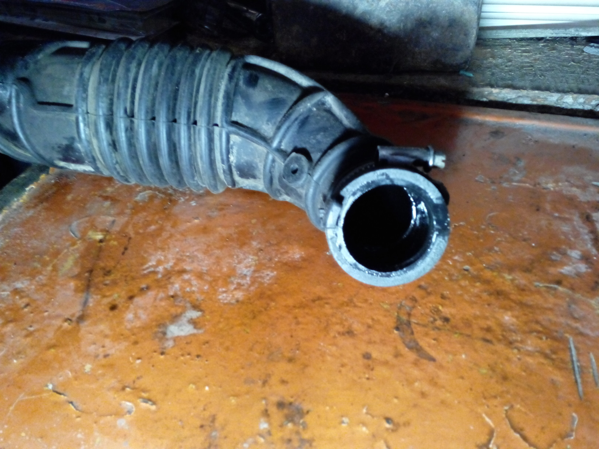

С КПП закончил, нужно смотреть турбину. Снял резиновый патрубок от коробки воздушного фильтра.
Так же патрубок на интеркуллер. Снимать сверху оказалось проще, чем снизу. Добрался до турбины. Проверил люфт, ничего не нашел, люфтов нет. Выглядит это так:
Судя по посадочному отверстию патрубка, масло сочится с него.
Проблему возможно создал я сам, когда проверял люфты турбины прошлый раз, плохо затянул хомут. Или есть вариант, что это результат решения проблемы с интеркуллером, и если не сифонит там, то начала здесь. Вообщем все протер, нормально затянул, буду смотреть развитие ситуации.

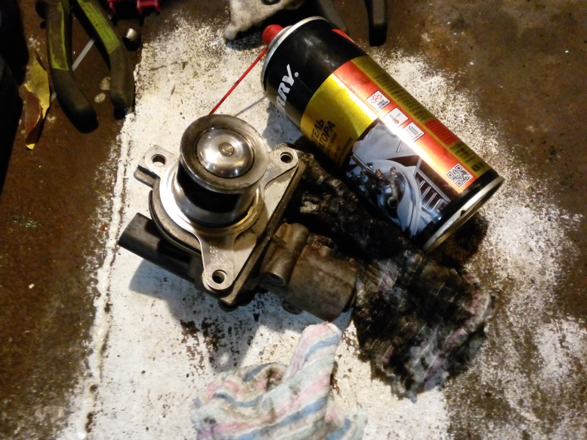

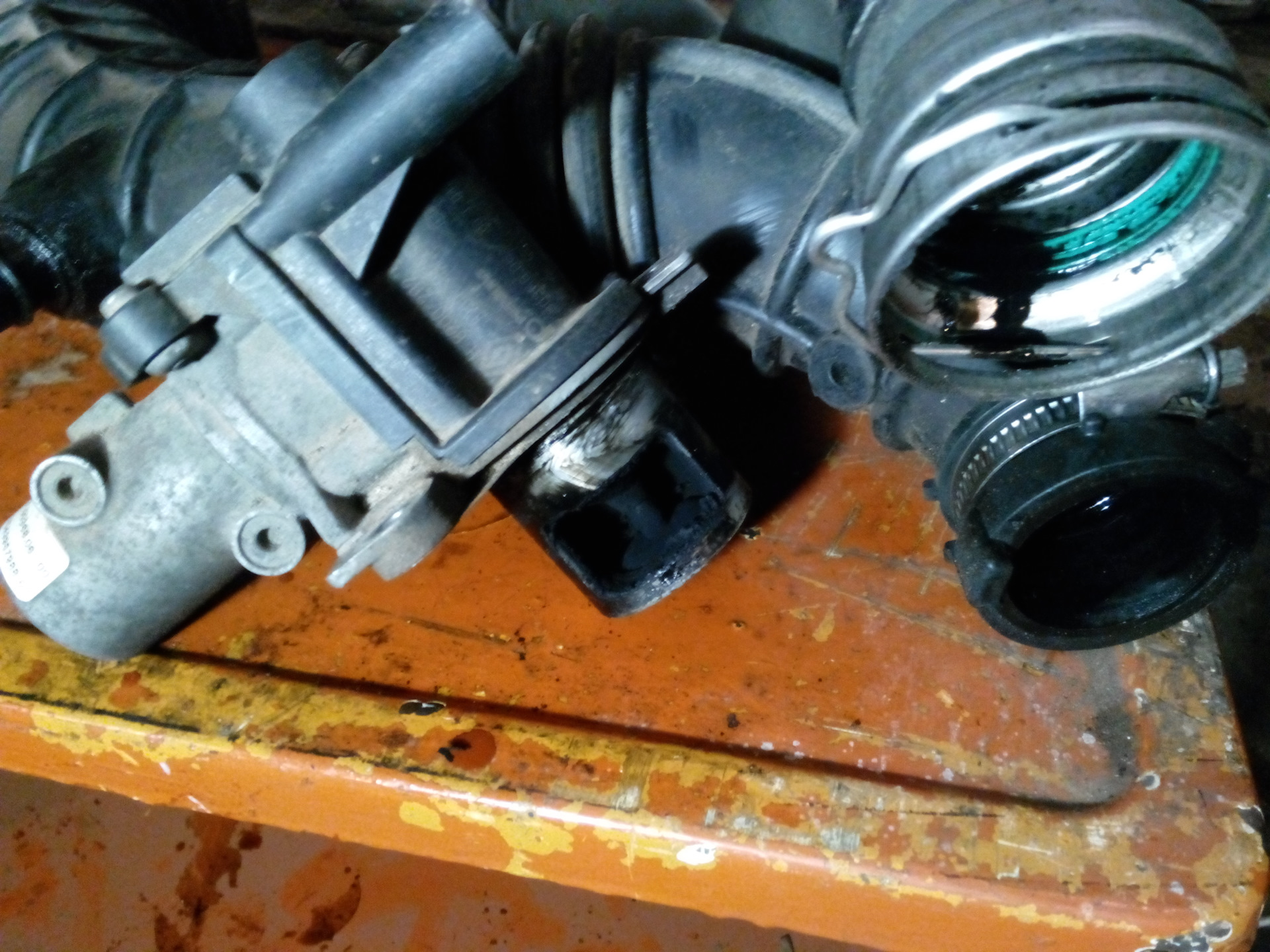

Дальше добрался до клапана ЕГР. Раз уж все поснимал, то и его почистить самое время. Тем более после зимы, перед летом… (предварительно закрыл все отверстия турбины ветошью, открыты только для фото, а так все закрыл сразу, нам там грязь и болты не нужны)
Клапан вышел без проблем, несколько туго, но поворачивая вдоль оси был вытащен.
Хоть и довольно грязный, но не критично, видал в инете и погрязнее. Хотя при покупке летом был чище, вероятно сам очищается, летом еще разок сниму, проверю.,
Аккумулятор не отключал, ошибок не появилось, проблем с работой двигателя так же.
Чистил очистителем карбюратора.

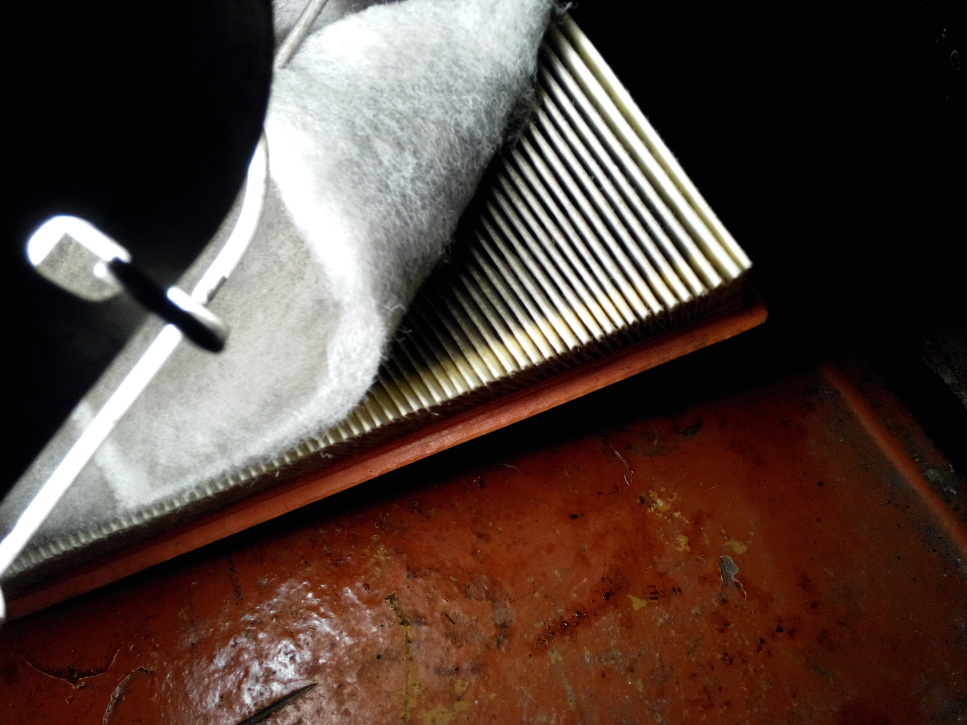

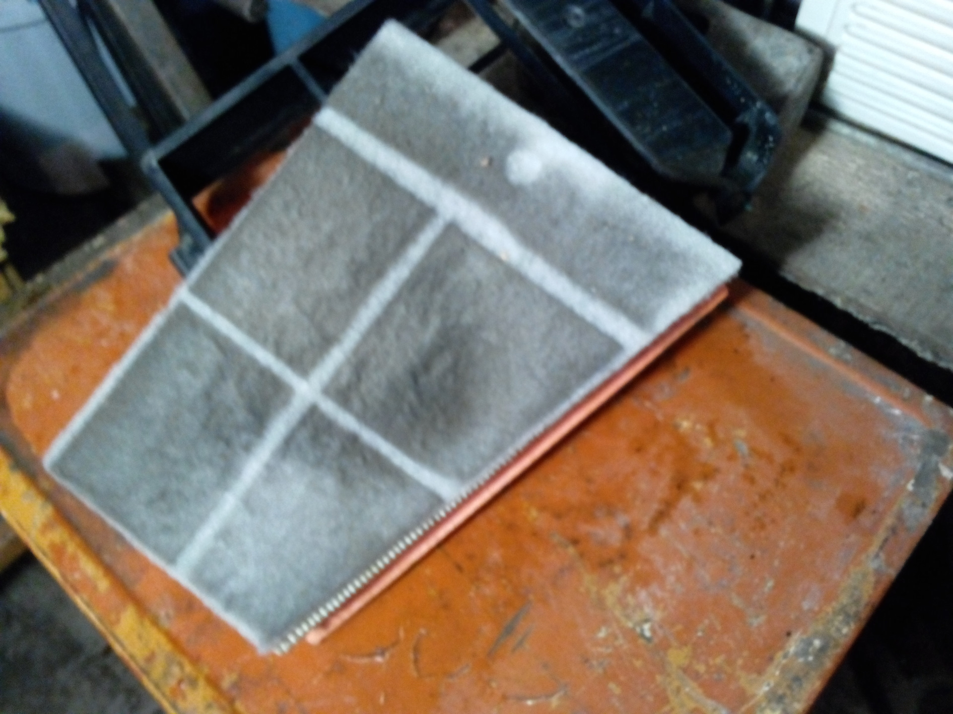

На последок снял воздушный фильтр — весь в пыли, менял всего 10 т.км назад, в начале прошлого лета.
Причем прошлым летом дважды его чистил пылесосом. Сейчас тоже пропылесосил. В принципе продуть компрессором тоже пойдет. Думаю процедуру нужно повторять минимум раз в месяц. А вообще стоит его поменять.
Воздушный фильтр критично важный элемент двигателя, от него зависит состояние ЦПГ. Ее износ максимальный у дачников и любителей леса, именно из-за пыли. Инфа от опытного моториста, откапиталившего не один десяток движков. Но почему то про маслянный фильтр говорят много, а про воздушный не особо.

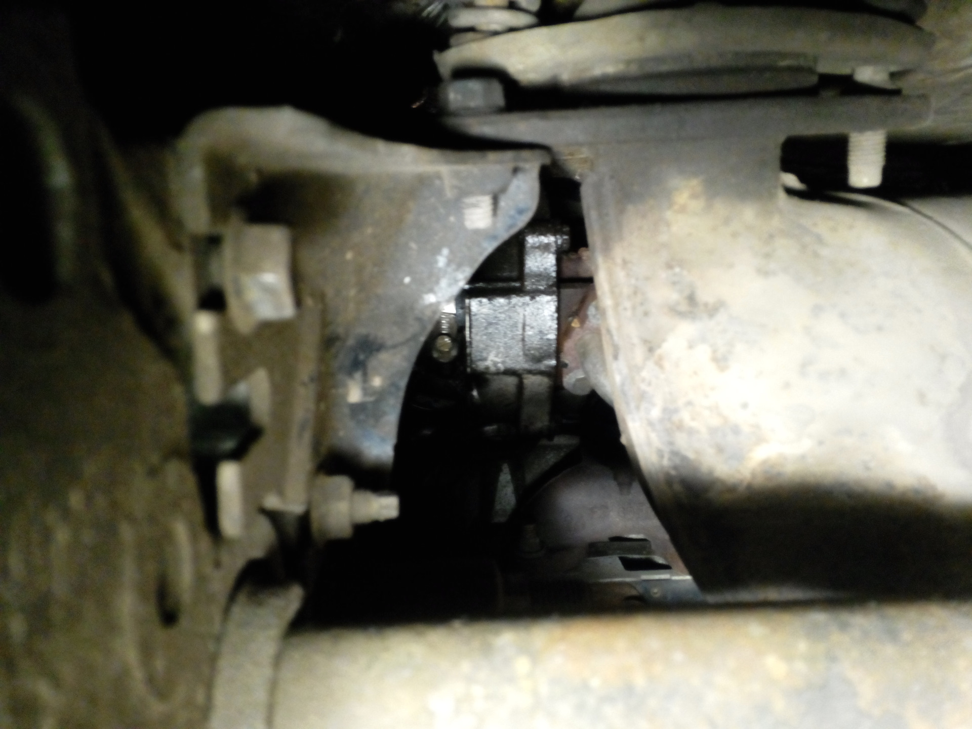

Далее заехал на СТО, посмотреть подвеску. Получил сюрприз — сильное биение внутри рулевой рейки справа. Походу требуется срочная замена втулки рулевой рейки. Где то тут на сайте видел детальный отчетик. Буду менять.

Заливал заводской канистрой с носиком, брал мотюль
