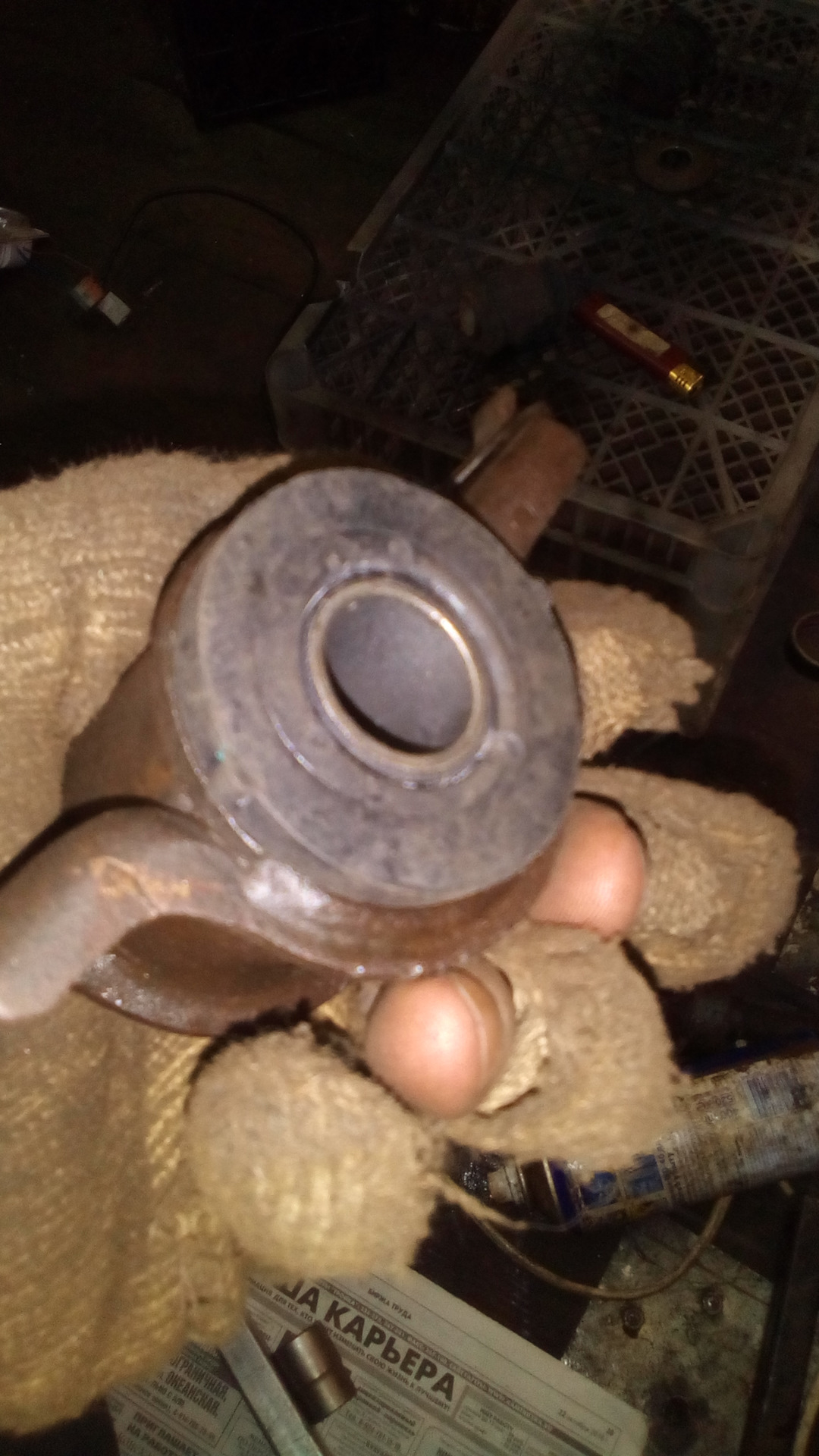

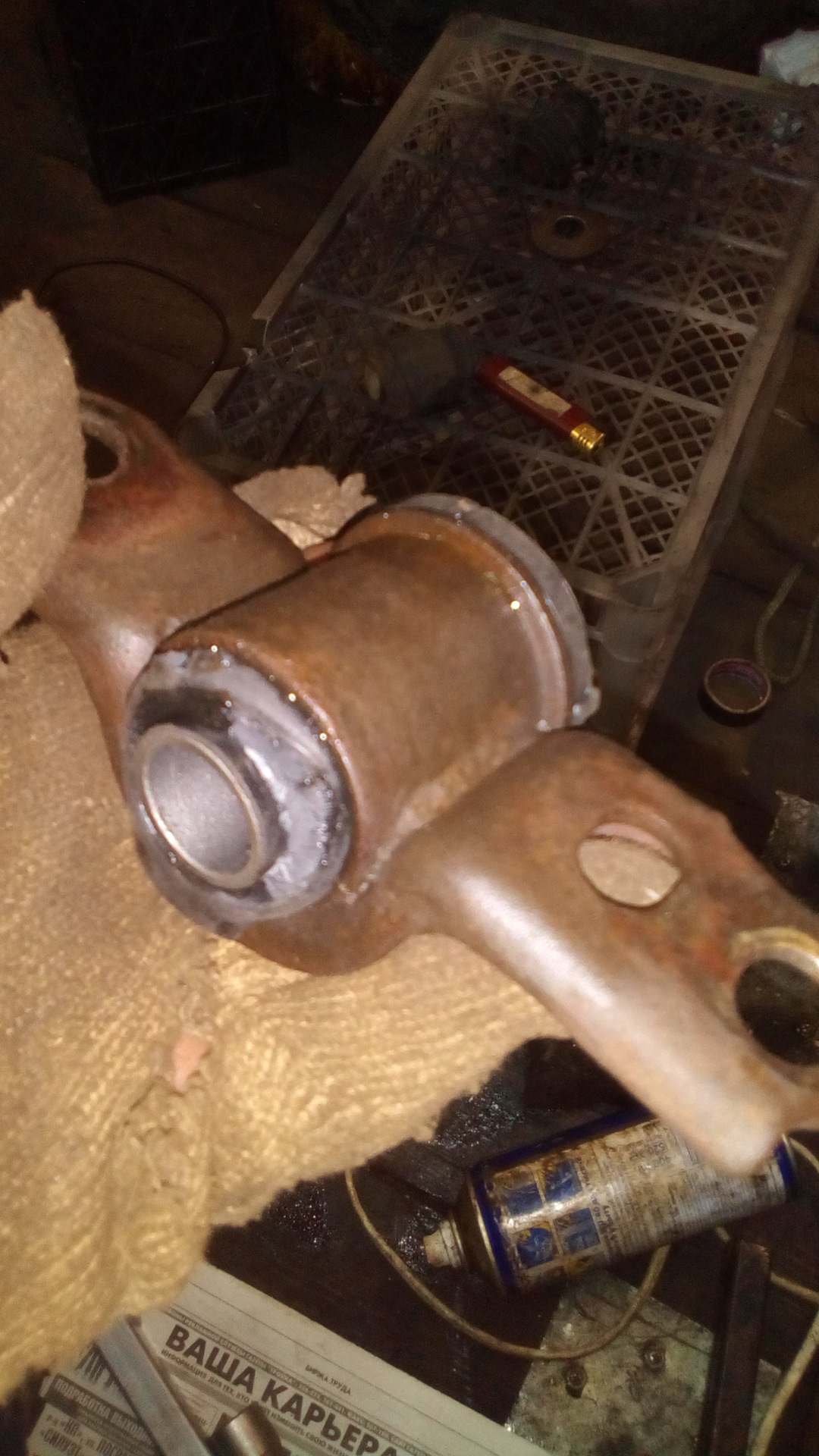

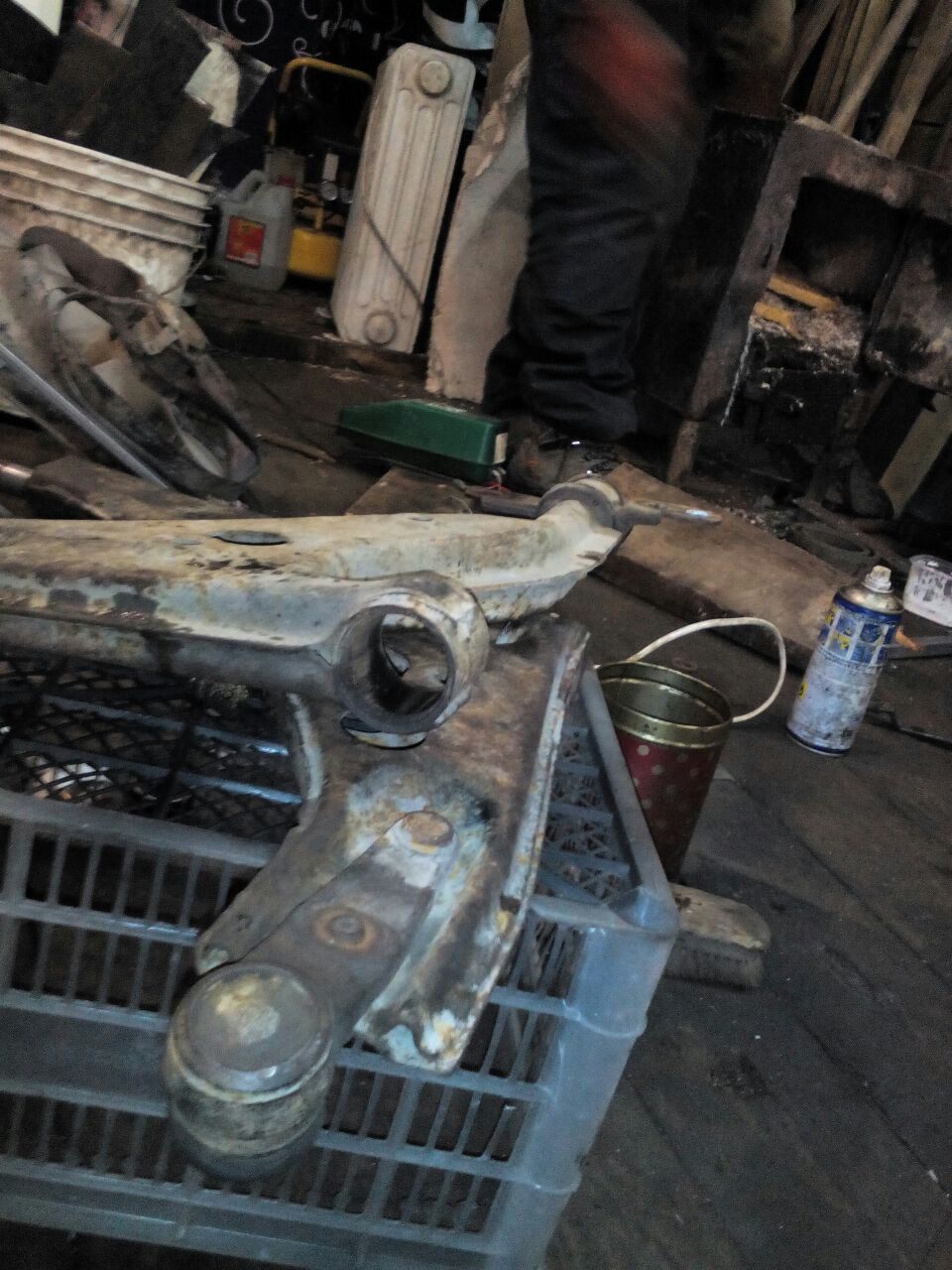

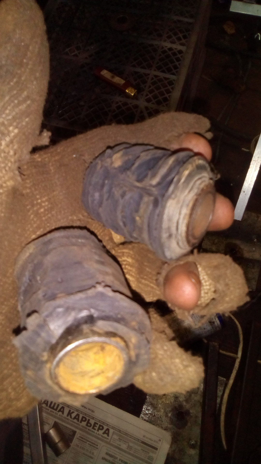

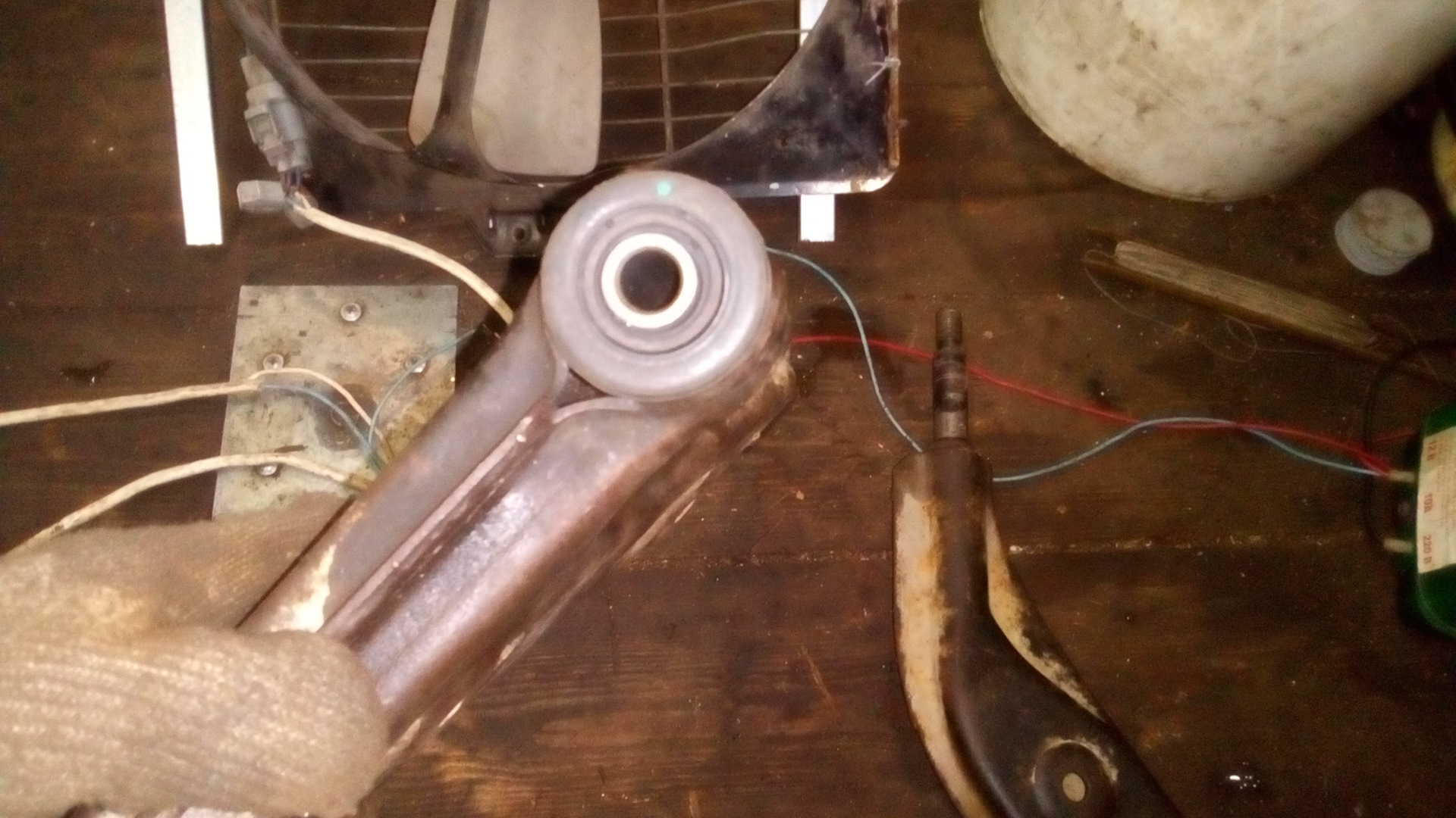

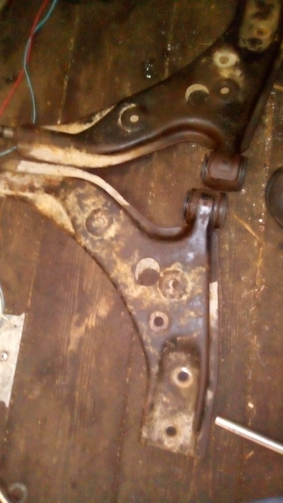

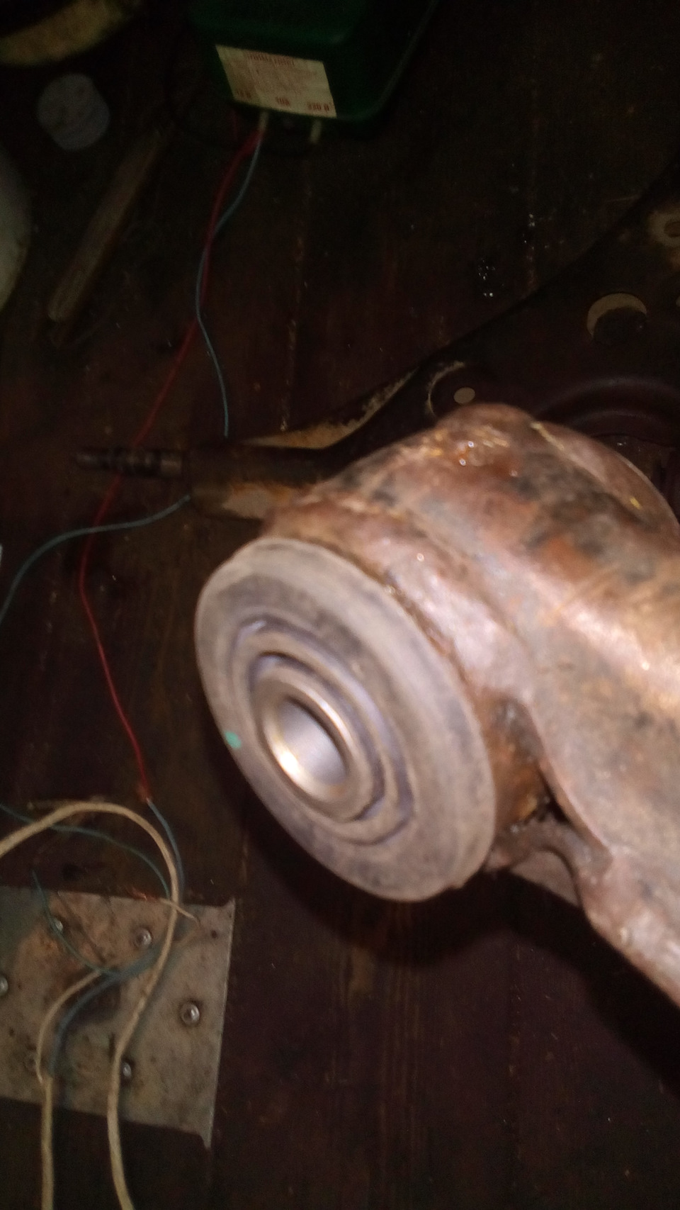

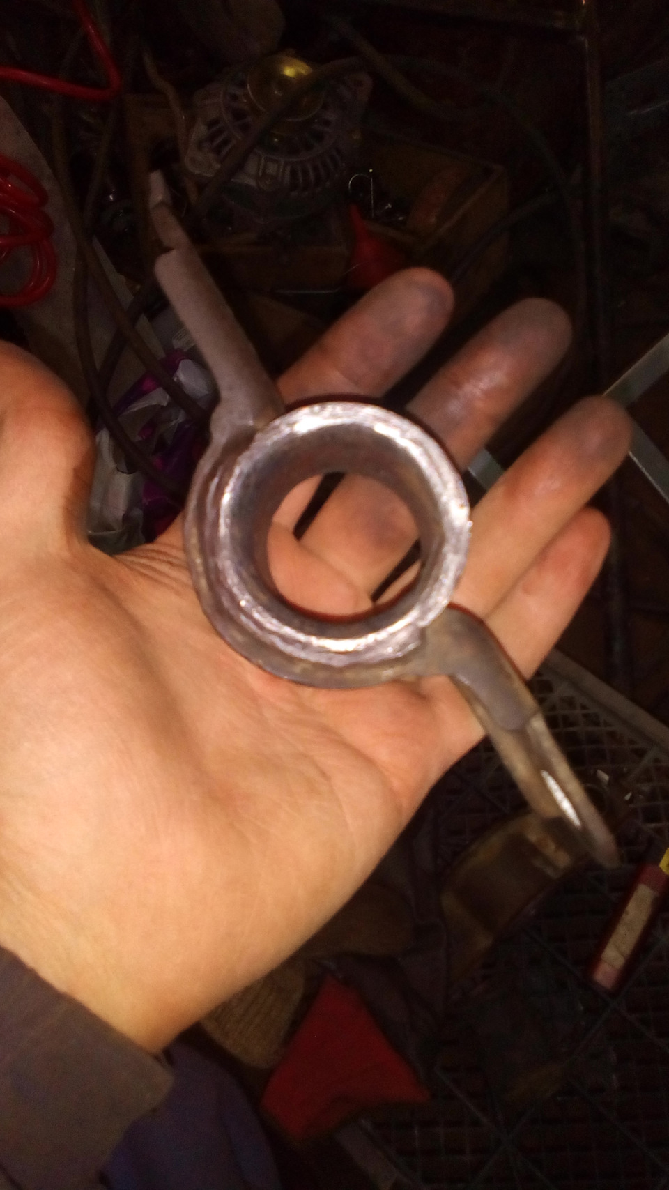

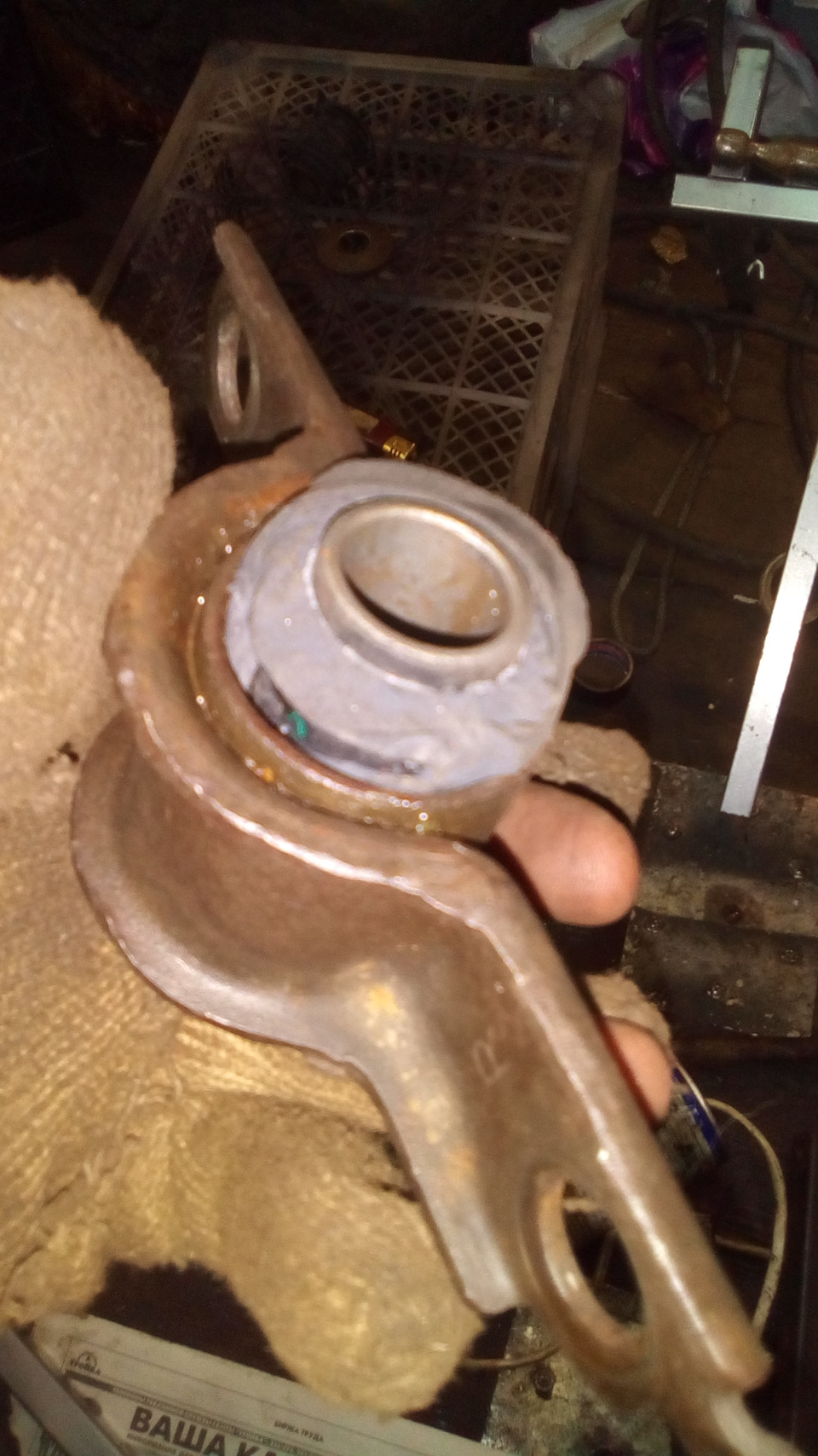

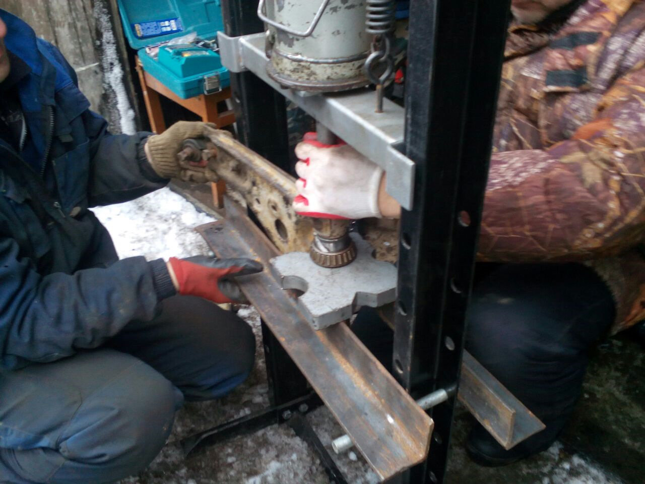

Сняв рычаг я понял, что моим самопальным прессом я ничего не смогу сделать. Но добрые соседи по гаражу выручили меня (спасибо им). Все таки Stellox мы прессанули и вышло неплохо, а вот Febest в бабочку так и не вошел (точнее вошел, просто порвался). Смотрите картиночки :).
Заказал новые бабочки. D2437BRZ и BLZ
