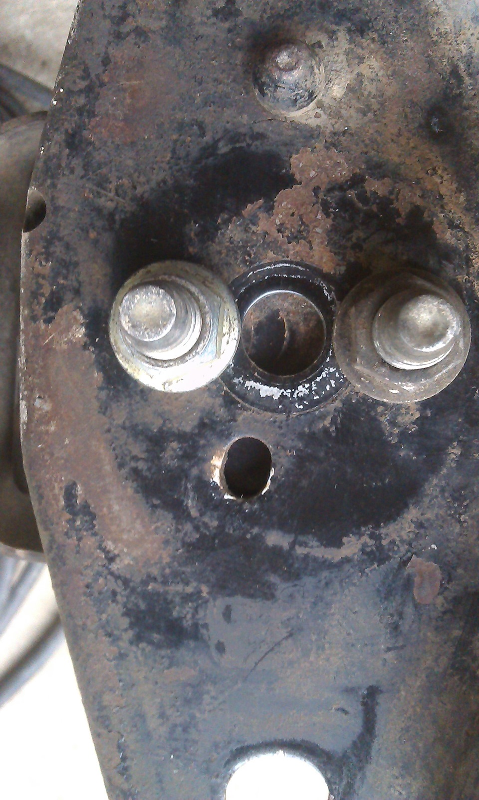

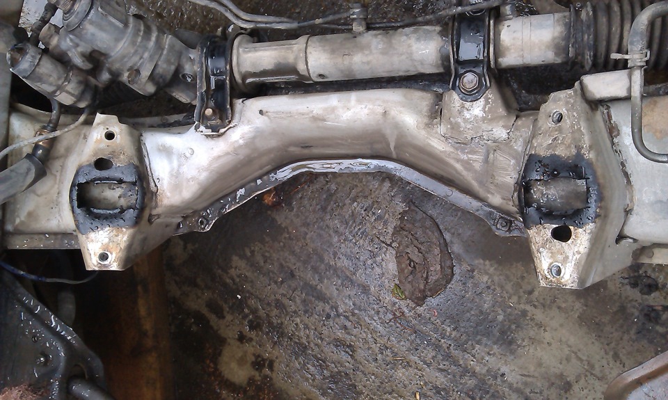

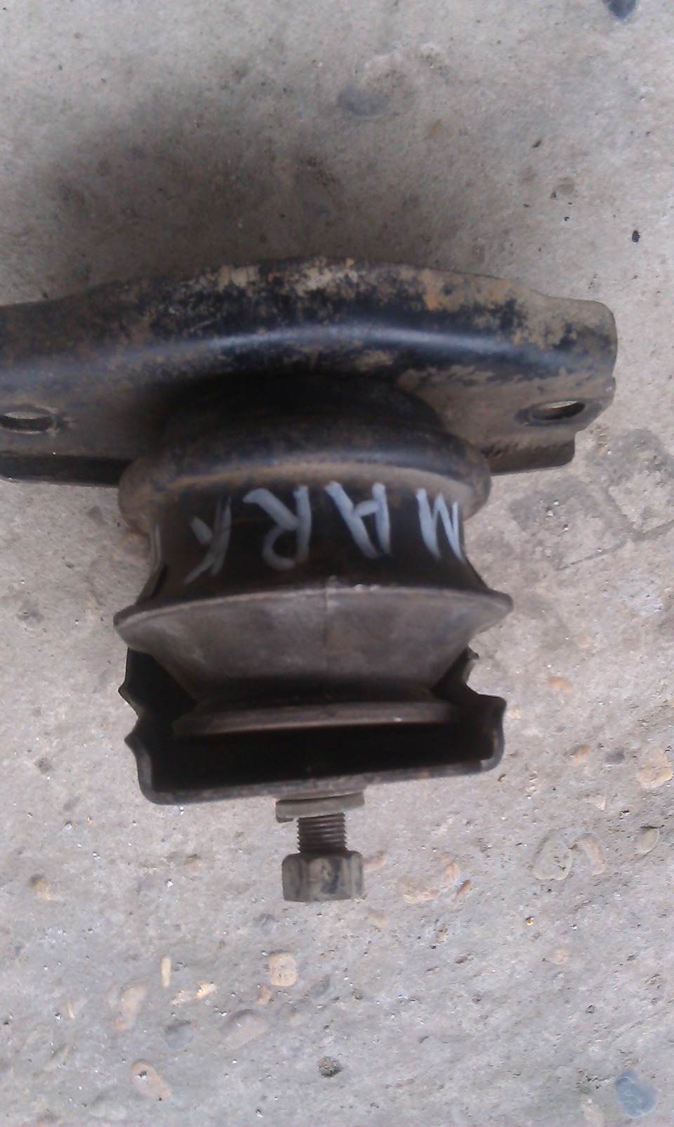

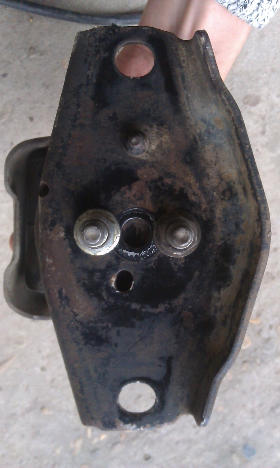

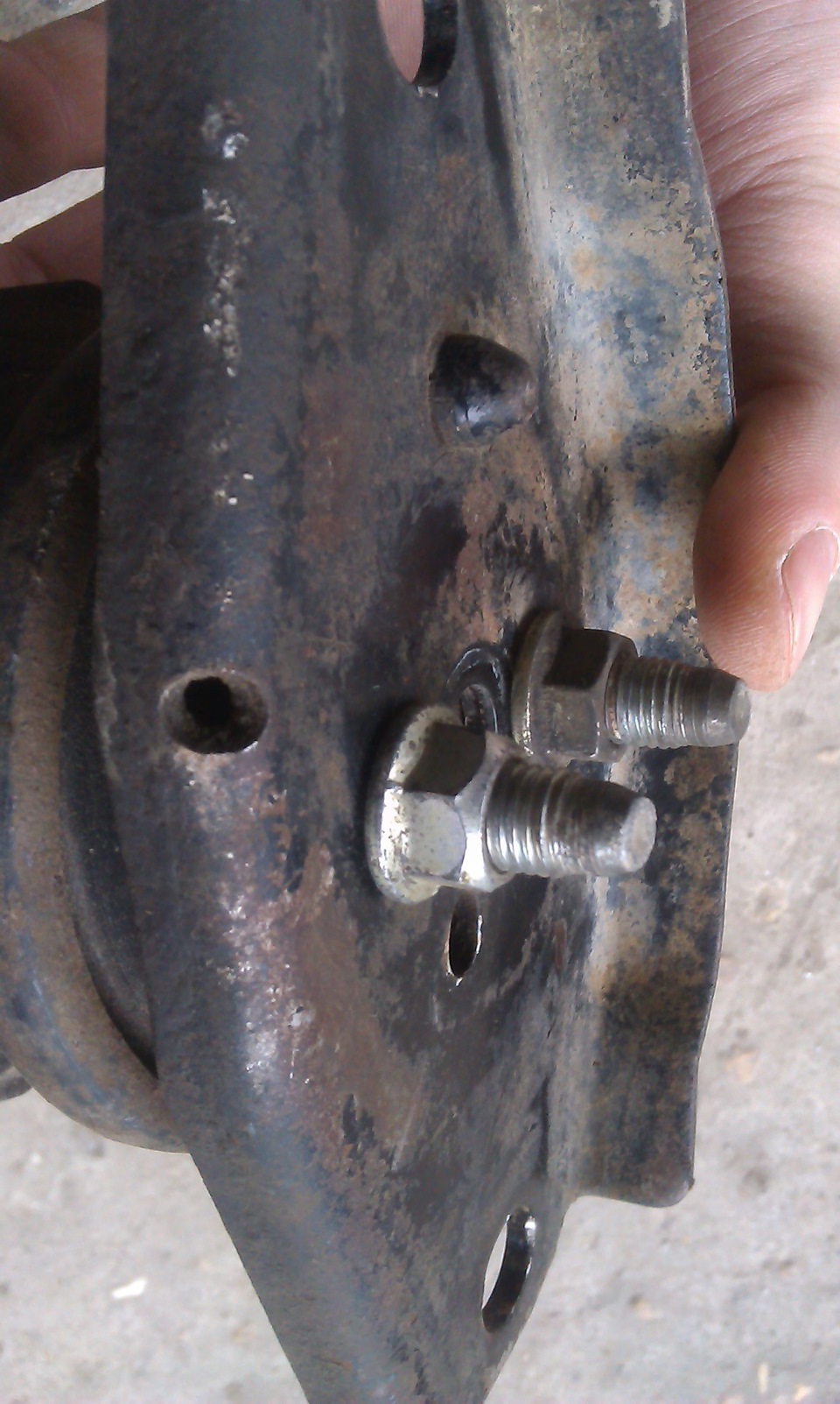

Хотелось бы еще сказать о замене подушек!не стал заморачиваться с поиском родных подушек т.к их хрен найдешь или они очень дорогие!Купил на разборке подухи от 110 марка с двумя шпильками, состояние отличное.
Высверлил в пластине которая на балку крепится вместе с подушкой два отверстия под две шпильки, прикрутил подушку к пластине.

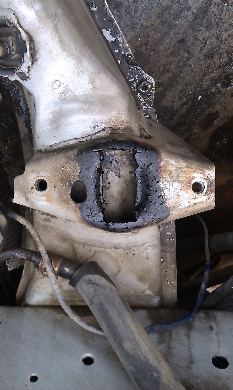

Затем обрезной на балке сделал надрезы там где было отверстие под одну шпильку, чтобы влезли 2 шпильки.
Потом взял "антикор" промазал все это дело и готово)
Заняло это около 1 часа)
Всем удачи, думаю моя информация будет полезна)
Комментарии 5
А они не открутятся? над было хоть на фиксатор резьбы не?
не открутятся, я все поставил просто фото сделал без них!Гравера называются!
угу)
Добавил в ФАК
Ок)
