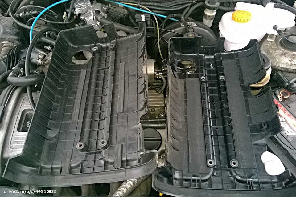

Это пост-вопрос. Суть его вот какая: на крышке двигателя, той, которая закрывает свечные колодцы есть штатная шумка. Внутри наклеена. Вспомнил я об этом, точнее очередной раз увидел её, когда мыл эту крышку неделю или две назад.
И вот сейчас опять вспомнил. Вспомнил и решил измерить качественно, так сказать.
Взял планшет и отправился к машине. Вот, для начала уровень шума в салоне.
Как по мне, это много, раньше было меньше. Надо сказать, что измерение андроидным шумомером через недомикрофон планшета мне нравится тем, что оно, так сказать, приближено к жизни. Это как мы по телефону разговариваем с собеседником, такая аналогия. В нём куча погрешностей, которые в жизни у нас на каждом шагу. Это не лабораторные измерения чувствительными приборами, которые интересны разве что аудиофилам. Так вот, как бы ни были неточны такие измерения, они нам показывают хоть какие-то цифры, на которые можно ориентироваться, а не "ой, мне кажется, тише стало работать". Итак, на капоте у нас 59 дБ.
Под капотом 72 дБ.
На двигателе 75 дБ.
Со снятой крышкой 76-77 дБ.
А открутить деталь 710, тогда оттуда аж чвакает и хрюкает 79 дБ.
Подведу итог. Мне кажется, что эта штатная шумка, как и многое штатное в этой машине сделано по принципу: "мы это лепим потому что у нас в чертежах так и в техзадании, а зачем это делается мы не понимаем сами, мы это делаем потому что это наша работа, так до нас делали и после нас будут".
В комментарии приглашаются люди, которые что-то понимают в шумоизоляции, и которые готовы посоветовать, что туда можно наклеить, чтобы смысл был. Мысли в стиле "забей, не заморачивайся" мне не близки и не интересны.

Вот крышка текущего моего двигателя. Забавно, но заводская шумка на ней тоже есть, хоть и в количестве сильно меньшем. Текущая крышка слева.

штатная шумка там брошена для того, что бы пластик о пластик не скрипел и не более, а декорация эта в целом нужна для того, что бы плотняковые ВВ наконечники с пробитых свечей не сбрасывало)))

Прикладывать планшет к вещам которые будут обклеены шумкой это неправильно.Шум надо мерить со стороны.Ты же не будешь ездить с приложенным ухом к пластиковой крышке)Зашумить пол и полностью торпедку и за торпедкой это будет раз в 100 эффективнее.
Ещё диски надо зашумить, а также стёкла)))Смысл шумить пластик, это не вариант
Это просто защита клапанной крышки от крупных фракций, Андрюх=))) эта шумка несёт функцию- "пластик об пластик чтоб не царапался"=)))

Я не дока в шумоизоляции, но исходя из банальной логики, не может эта крышка нормально шумоизолировать, так как прикрывает тупо верх, а шум идет со всего блока. Для уменьшения шума снаружи надо бы класть шумку изнутри на капот, а для уменьщения шума в салоне надо класть шумку на моторный щит. Такие мли соображения, имхо.
Я тоже не дока, но она полностью прикрывает пластиковую крышку головки, под которой очень много шумящих деталей. Капот и пыльники двигателя конечно тоже надо шумить
Я убрал эту крышку и разницы по шуму ес честно вообще не почувствовал.

немного не так:
шумящие детали живут и шумят под клапанной крышкой, а не под декоративной
существуют вариации двигателей, где нет декоративной крышки, или она маленькая и узкая, а не повторяющая очертаниями клапанную
Я вроде так и написал: прикрывает пластиковую крышку головки, крышка ведь тоже пластиковая)
пластиковая но другая, толстая что ли или из другого пластика
вот горловину я выкрутил и сразу стало заметно, а эта декоративная крышка что есть — что нет
но и тем не менее, на ней завод налепил псевдошумку
