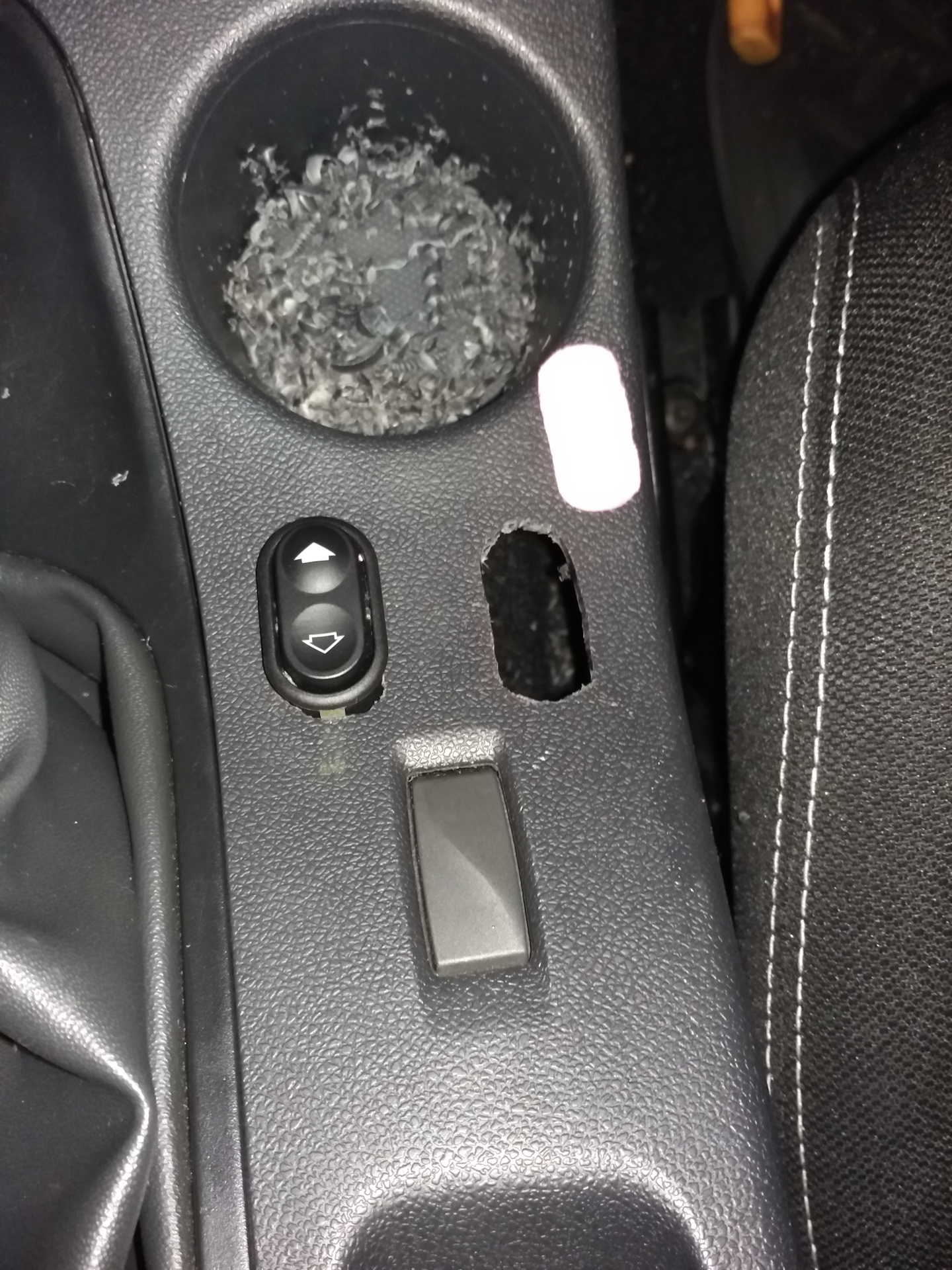

Пошёл в радиомагазин, купил трёхтактовую кнопку средних размеров за 70 рублей (1 евро) и 4 резистора за 20 рублей (четверть евро), а в автомагазине купил 2 кнопки стеклоподъёмников от ВАЗ 2109 — 92.3709 (самые простые со стрелками нарисованными по 120 рублей (2 доллара) за штуку). Да-да, обычные кнопки стеклоподъемников: небольшие, лаконичные, хорошо выглядящие, с тугим чётким ходом. Самый лучший вариант, имхо.

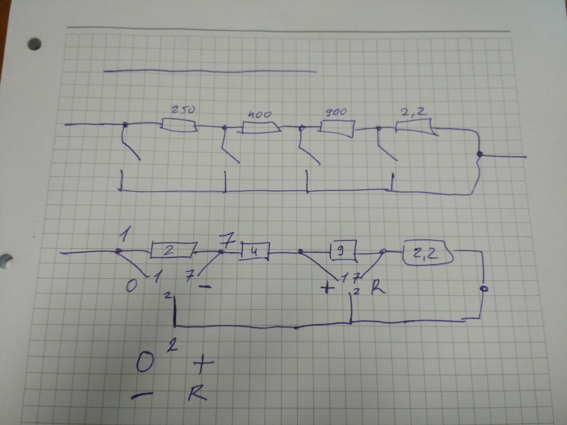

По схеме из инструкции собрал сопротивления с кнопками в одну цепь, проверил мультиметром – параметры подходят. Спаял всё вместе, закрыл термоусадкой, проверил ещё раз – работает. Распиновка кнопок стеклоподъёмника в инете на каждом шагу лежит. Скажу только, что 2 – это «выход ключа», а 1 и 7 – это «вход» — кнопка вверх и кнопка вниз.
Я – программист, электросхемы читать практически не умею, паять научился худо-бедно самостоятельно лет в 13, сейчас вот начал интересоваться как правильно, подтянул навык и результат перестал ужасать. Нет ничего невозможного: почитав про опыт других людей, я осилил собрать и спаять данную схему, сложного ничего нет, сможет практически каждый.

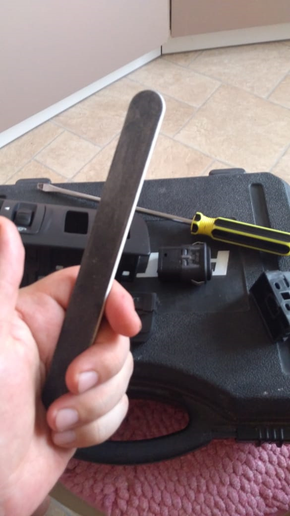

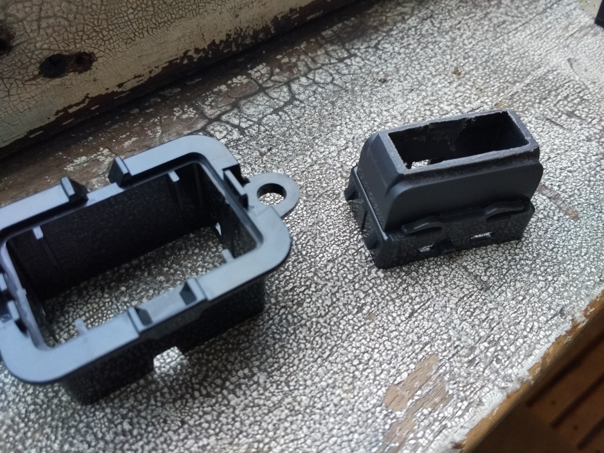

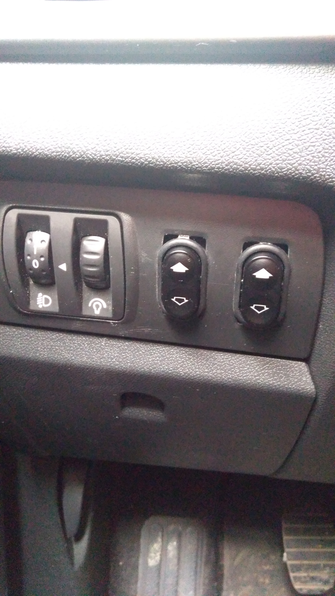

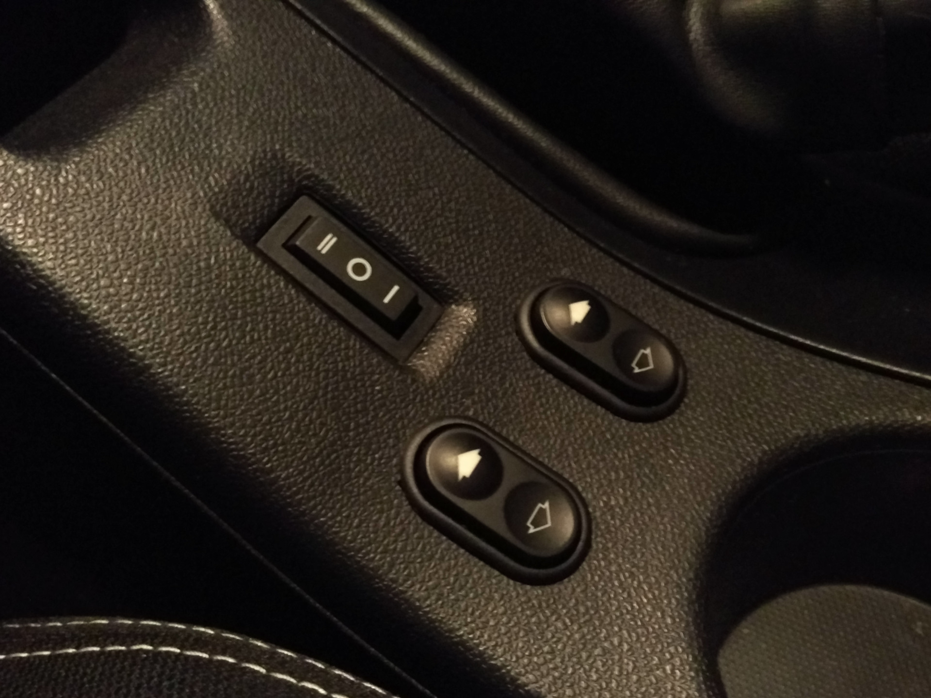

Теперь нужно врезать кнопки стеклоподъёмников в консоль. Наметил место для них чуть ниже кнопки включения и чуть выше ниши подстаканника, посмотрел снизу, чтобы не попасть на место крепления кнопки включения, вырезал трафарет по размеру кнопки (чуть меньше, чтобы отверстие было закрыто полностью без дыр), приложил к пластику, обвёл и просверлил 2 отверстия внутри эллипса получившего сверлом на 10. А дальше вырезал точно ножом отверстие так, чтобы кнопка туго входила и фиксировалась.

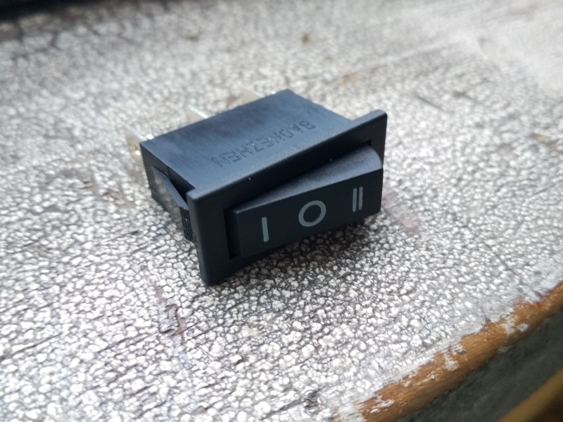

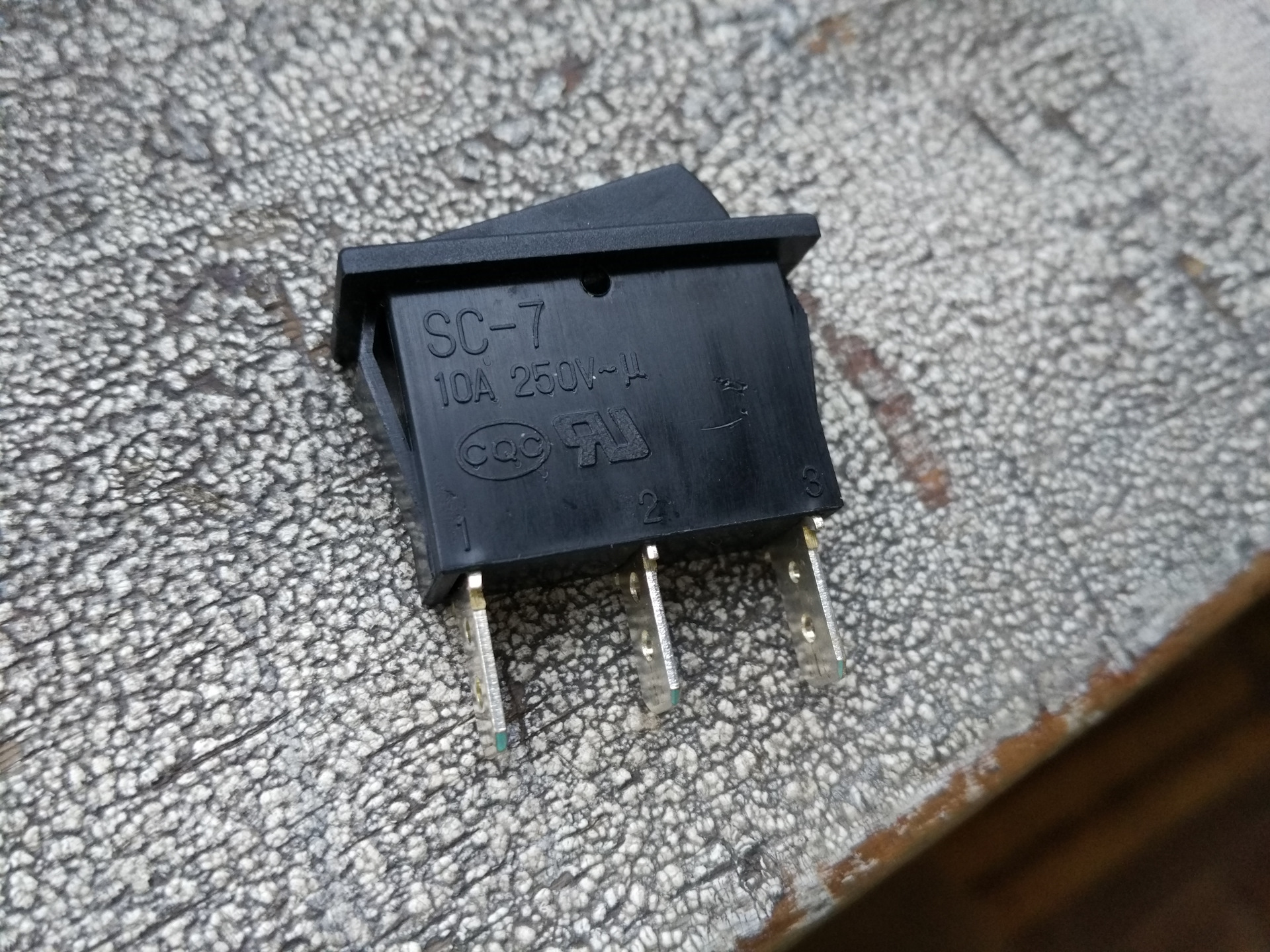

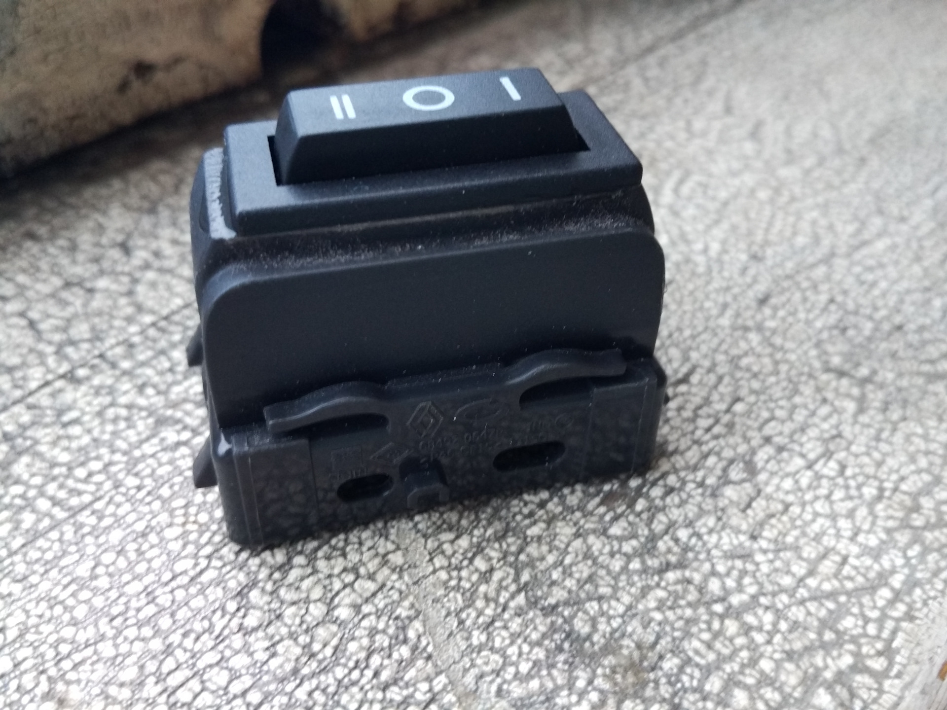

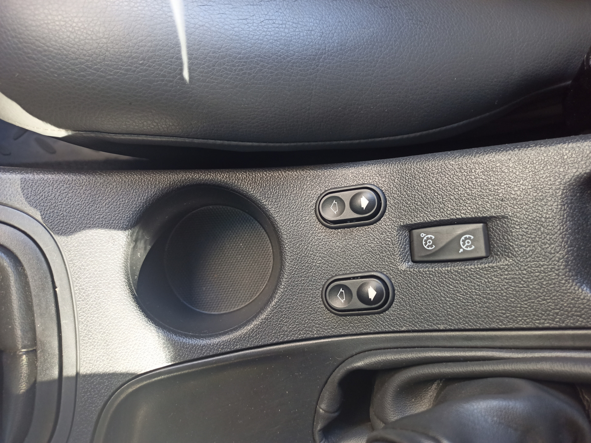

Теперь нужно установить кнопку включения круиза. Снял консоль, выкрутил снизу заглушку, положил рядом кнопку включения и стал думать как её лучше установить. Тут друг мне подсказал, что нужно просто срезать верх у заглушки, а на её место приклеить купленную трёхпозиционную кнопку. Отличное решение!

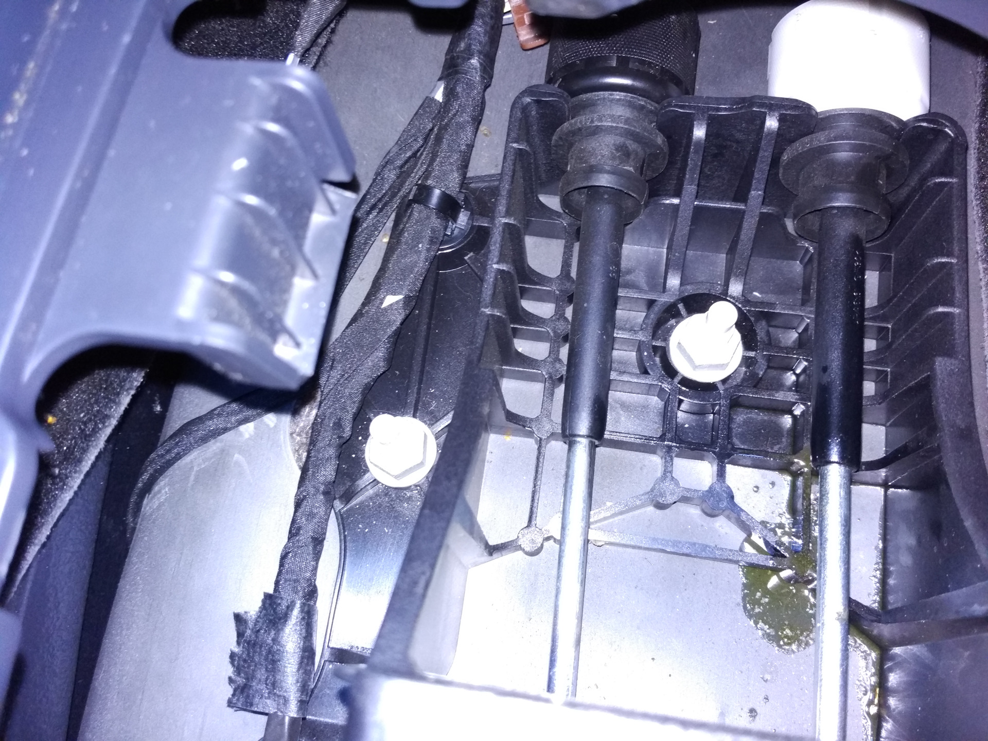

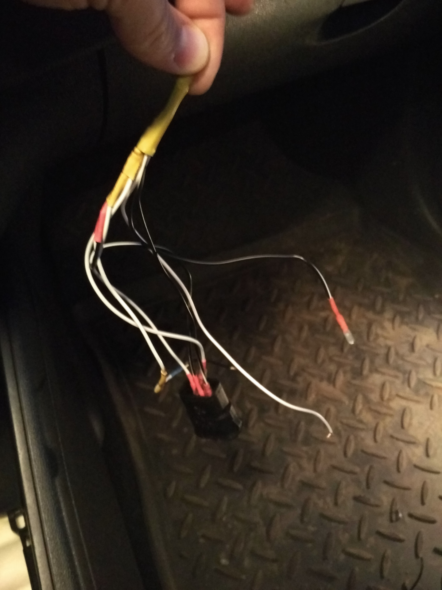

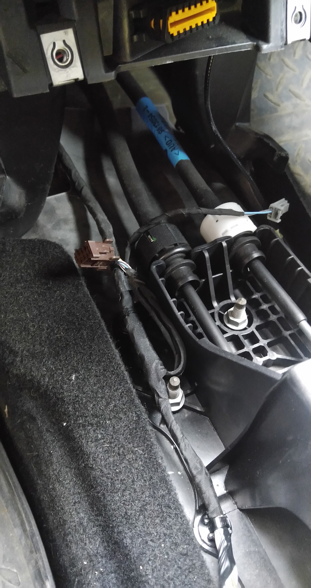

Кнопки установлены, разъём включения круиза найден под ковролином, отрезан, а провода до кнопки включения подключены напрямую. Вот так вот варварски, да. Бедный-бедный разъём оригинальный, как же таааак…
Провода от кнопок управления круизом протянуты к блоку предохранителей салона, где подключен по инструкции к проводам 37 и 38 разъёма зелёного RC107. Провода подпаял к уже протянутым проводам контроля (до руля которые протянуты на заводе), сняв пластик и получив доступ к разъёму.

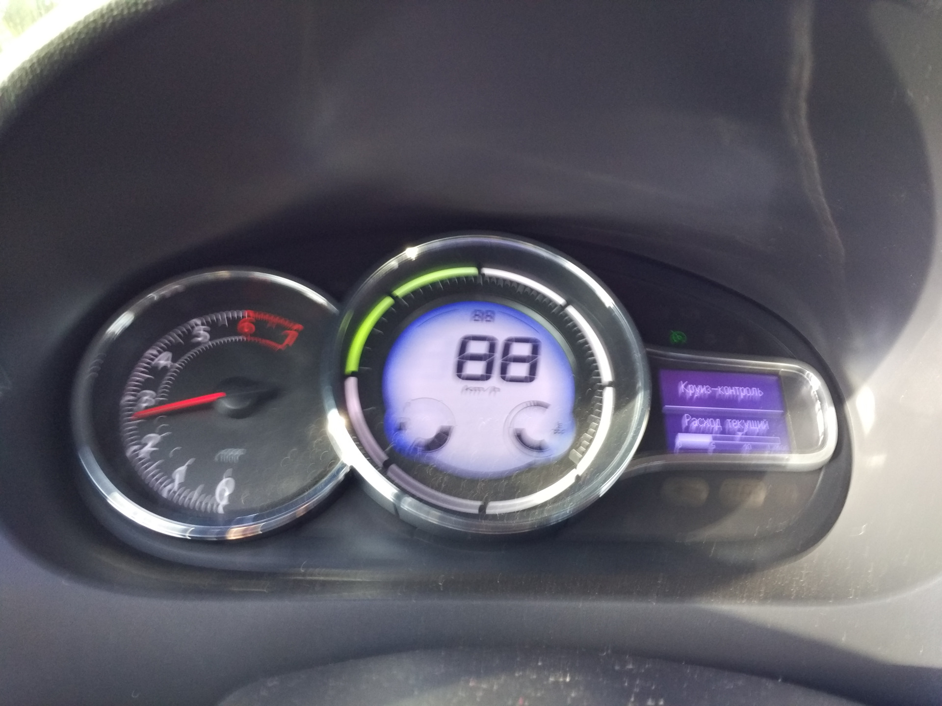

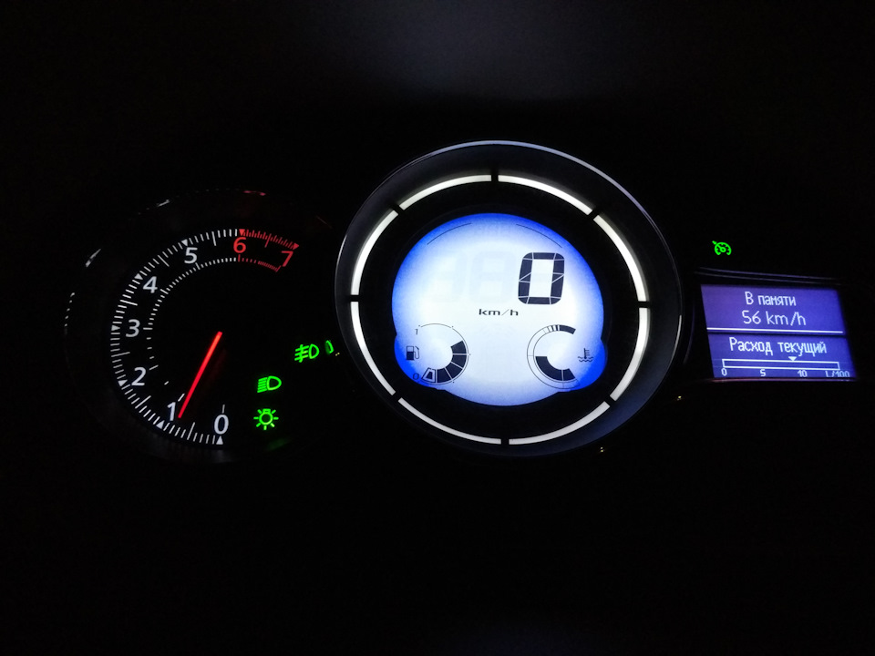

Всё установил на место, провода обернул маделином и поехал к товарищу, владеющему прибором диагностическим – Clip. По инструкции не спеша за 40 минут круиз был активирован. А вообще там работы на 3 минуты, из которых 2.5 тупо ждёшь загрузки данных в программу.

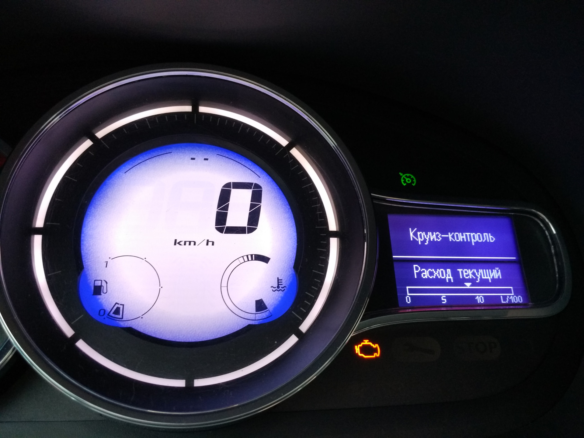

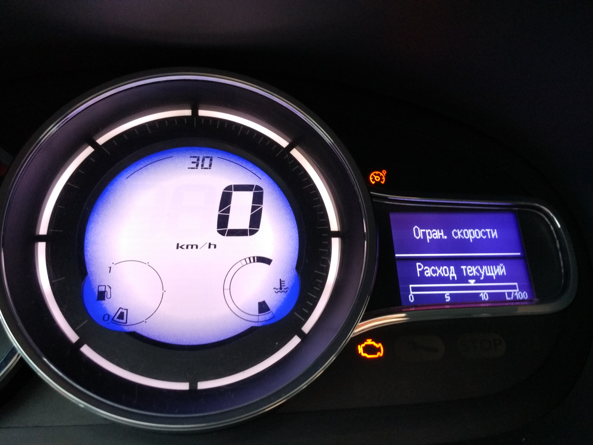

Круиз тут же был опробован, как и его собрат «ограничитель скорости» (кнопка-то на 3 позиции). Радости моей не было предела.
Проехал уже больше 1000км, круиз пользую часто, особенно по участкам с ограничением скорости в 40 или 60км\ч.
Результатом полностью доволен, кнопки нажимать удобно, привык уже и делаю интуитивно нужные действия, хотя согласен, что кнопки на руле – удобнее.

Я не заметил не удобства, кнопки зашли как родные, чуть пришлось поработать женской пилочкой для ногтей :)

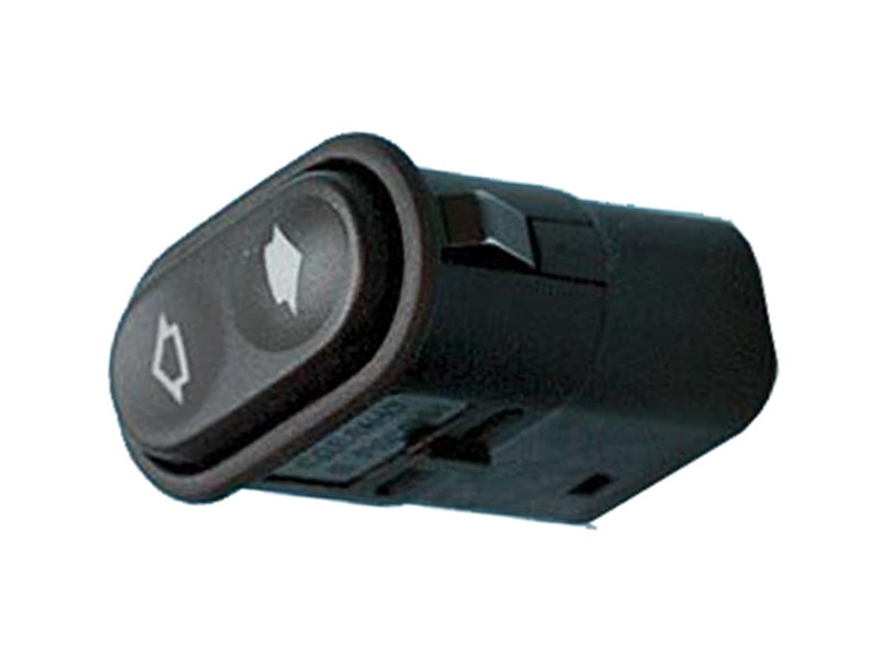

Хотел немного добавить, вдруг кто захочет купить кнопки от ВАЗ, по артикулу в описании, можно попасть и купить кнопки без стрелок, а с значком стеклоподъёмника, при поиски кнопок со стрелками, нашел правильный артикул GRP10029, по этому артикулу будут точно кнопки со стрелками.

А что будет, если кнопки управления не ставить, установить только тумблер включения круиза. Будет круиз работать в режиме — набрал нужную скорость, включил, она поддерживается? Ну те без регулировки. Понимаю, что не очень удобно, просто есть штатный включатель круиза и Pyren, а кнопки пока колхозить не хочу.
Не будет работать.

Что то я не понял, согласно твоей схеме у тебя на кнопках + и -, R и 0 крест на крест что-ли работают или как?у тебя правая и левая кнопка за что отвечают.
На левой плюс и минус скорости, на правой сброс и память круиза.
Тогда отлично, буду делать по твоей схеме
По схеме будет крест на крест работать :) Можно будет 1 контакт на одной кнопке и на другой кнопке 1 контакт, поменять местами.

На кнопке от ВАЗа только контакты 1,2,7 использовал? Или остальные тоже?
Только их, писал же.

Сегодня был в радиомагазине говорят номинала 250Ом нет таких резисторов, и сайт чип-дип говорит тоже самое, ближайшие 240 и 270, ты какой ставил?
240 вроде, там же некритично. Общее сопротивление цепи высчитывается, оно может иметь достаточно широкий диапазон срабатывания.
Буду пробовать, собирать, думал может ещё купить 10Ом чтобы последовательно пустить
Не нужно, так заработает.

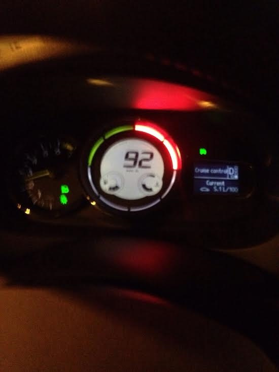

Очень Помогает ограничитель.
Ещё интересный момент когда едешь быстрее ограничителя )) прям светофор )
Ограничитель — ерунда, в самый нужный момент он не даст ускориться и проехать быстрее опасный участок.
Даст, для этого нужно продавить педаль больше 2/3 (на фото моем как раз эта ситуация, загорается красным правая сторона спидометра.

Привет, "выход ключа" я так понимаю это "-". Извиняюсь тема конечно избита но я в этом полный ноль))). Лампочку меняю с трудом))).
Там нет минуса, это же просто цепь с сопротивлением, там полярность не важна . Но по большому счёту — да, всё выходы ключа по факту идут на воображаемый минус.

Привет .Подскажи пожалуйста, на нижней схеме вход это 1, а выход откуда не пойму.После резистора 2.2 или с контакта 2 кнопки? Вроде понятно изложил.Просто я в электрики дилетант.)))
Это смотря какую кнопку нажать. Я это рисовал для кнопки стеклоподъёмника, там первая и вторая кнопка замыкаются на один и тот же контакт — второй.

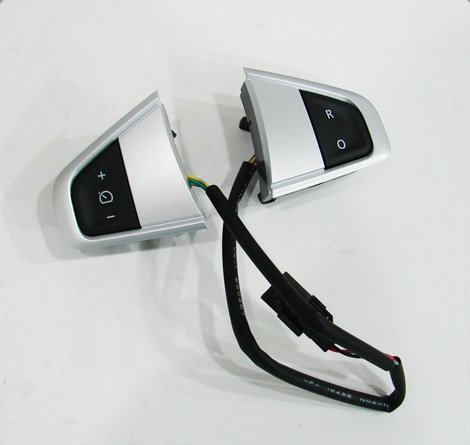

За умение и результат 5 но за колхозность кнопок 2, там набор кнопок можно купить за 1000 чтоб не пилить тонель, руль на разборах до4000 3000 найти можно а старый продать рубля за 2000
Где такой набор есть за 1к? Ссылку, пожалуйста. Руль у меня почти новый с перфорированной кожей, б/у хороших с кнопкой не видел, новый за 8 не хочу. Продать старый в моем селе негде, пересылать влом.
А в чём проблема разрезать тоннель? Его действенность даст +3 к скорости? Это ведь просто пластик. На край — 2к стоит тоннель на разборе, но мне оно точно не надо.
Кнопки активно юзаю. Вслепую.
Кнопки я продаю )) кстатити отдельно кнопки для самостоятельной установки в свой руль, я не спорю что пользуешься активно и все удобно
Кнопки с евро руля? Где посмотреть?
Пришлю фото вечером
Mneznakomec
40$ новое
$40 — это не 1000 рублей. :)
1000 это кнопка включения круиза и проводок с раъемами к ней. Вместо той где у тебя заглушка была
Не, она мне точно не нужна. Кнопки на руль ещё можно, а вот включение нафиг.

Кнопка, шлейф и руль в коже мне обошлись в 8500, все новое, не с разборки.
С самостоятельной установкой кнопок наигрался на втором мегане :)
А я не наигрался. :-D
8к на более нужное потратить есть куда.
Ну и нынче уже не 8500, поднялись цены.
Если честно, молодец, но купил бы ты на разборе ориг кнопки и сделал по штату, выглядит колхозно…
Спасибо.
Живу в небольшом городе, разборки бедные и все вазовские.
К тому же тратить на них деньги я не хочу. Это ж не колёса или масло. Баловство же.
Может и колхозно, но мне вполне удобно. Вложенные деньги и силы отбивает, больше мне не нужно. :)
Хороший пост. Маладца )) фоток бы побольше . А то я че то разъем не найду в консоле до кнопки.
Да этих фоток, инструкций и прочего в интернета — вагон просто, к чему дублировать?
Разъём может совсем отсутствовать, а может ближе к передней панели быть — он сразу под ковролин уходит, лежит на металле пола от передней консоли прям почти сразу влево под ногу твою правую — ищи там.
Понятно спс . Буду смотреть ))
CHAMPIONNN
Фотку с проводом добавил. Это при снятом поролоне, который закрывает тросы рычага КПП. Вон тот тонкий, который круто влево уходит — нужный.
