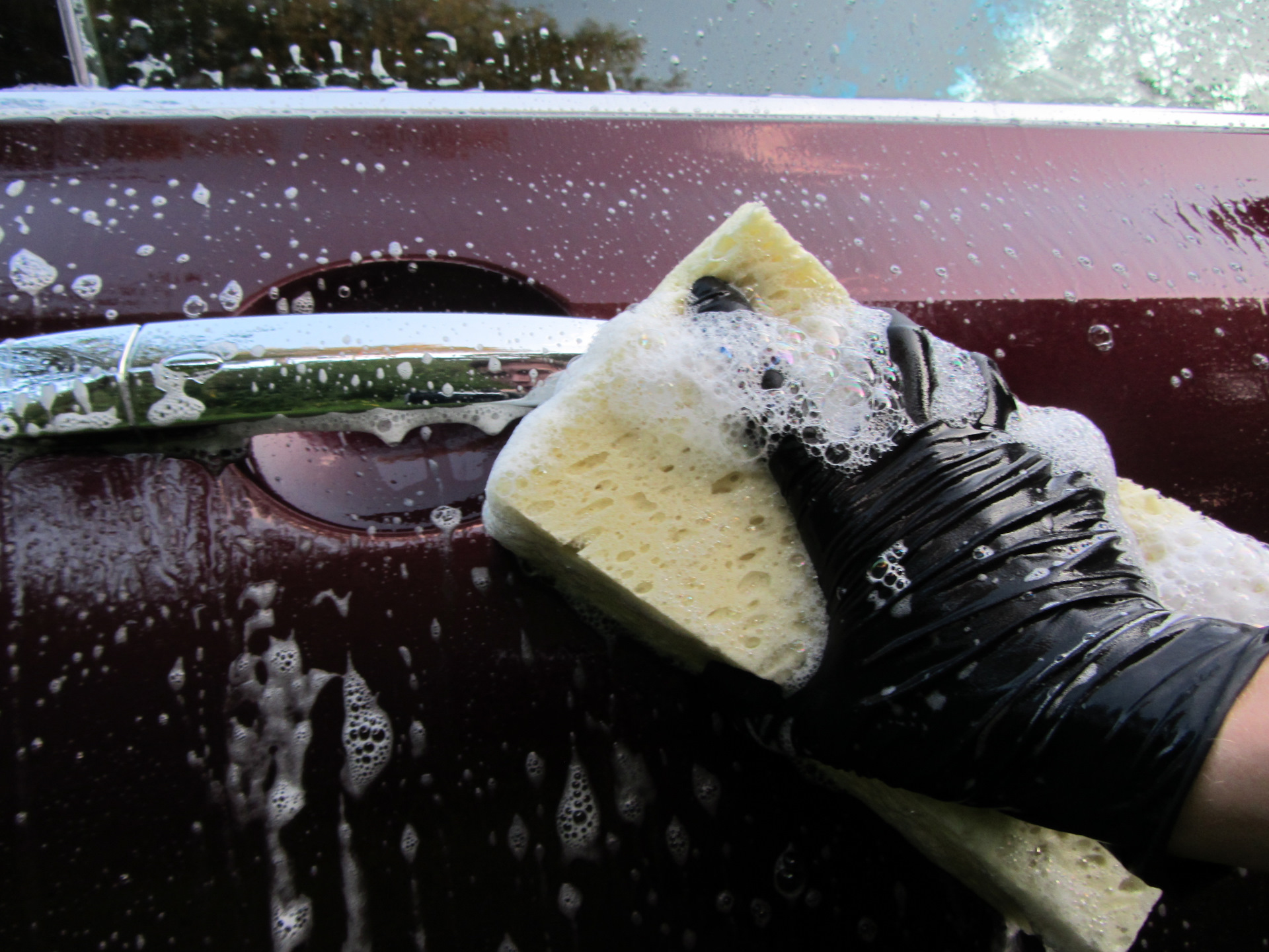

Для ручной мойки автомобиля понадобится шампунь для ручной стадии, крупнопористые губки, либо рукавицы для мойки/пад из меха/микрофибры, кисти для тщательной очистки труднодоступных мест, а также в идеале — два ведра. Губок/рукавиц для безопасной мойки требуется две — одна для мойки основных элементов кузова, вторая для мойки бамперов и порогов.

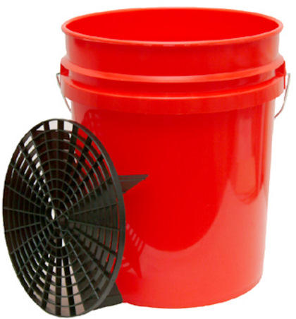

Метод мойки в два ведра заключается в следующем: в первое ведро наливается чистая вода для полоскания губки после мойки части автомобиля, и второго ведра — в котором разведен шампунь. В идеале иметь специальные ведра для мойки с сепаратором (разделителем). Называется такой разделитель Grid Guard, он устанавливается на дно ведра и предотвращает подъем со дна абразивных частиц грязи, а также предназначена для очистки губки/варежки для мытья от песка и грязи.

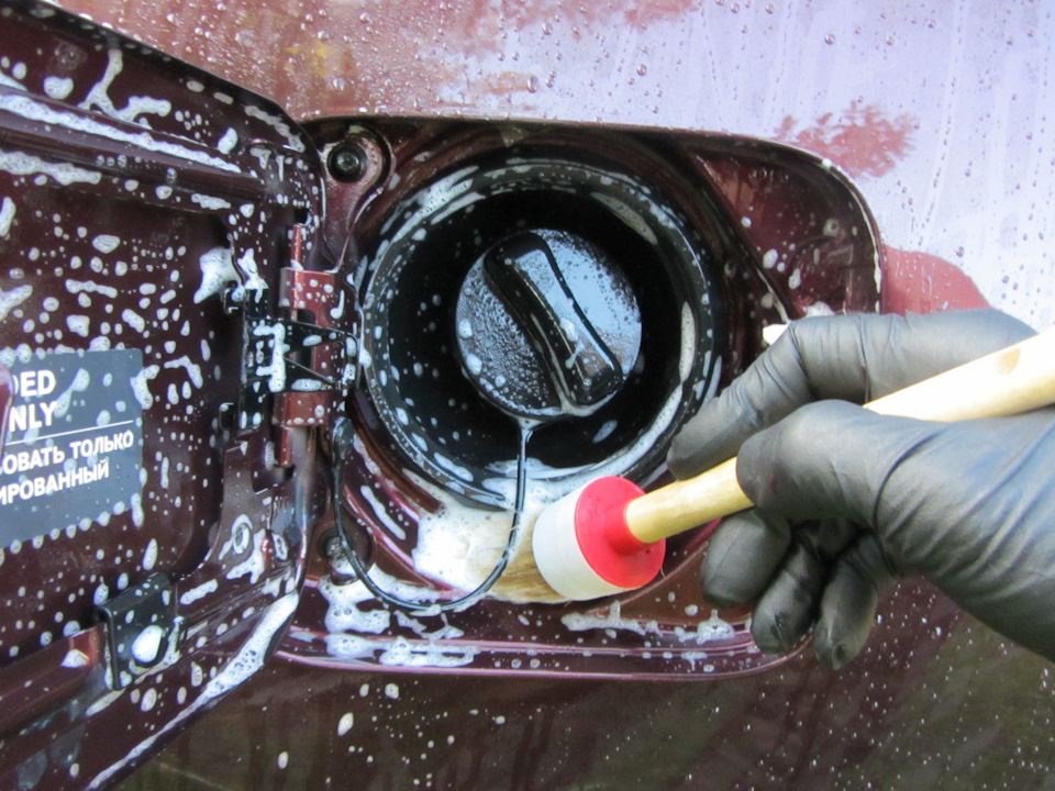

Наносить шампунь на кузов автомобиля для ручной мойки можно как через пенокомплект (ПК), так и вручную, разбавив концентрат в ведре с водой.

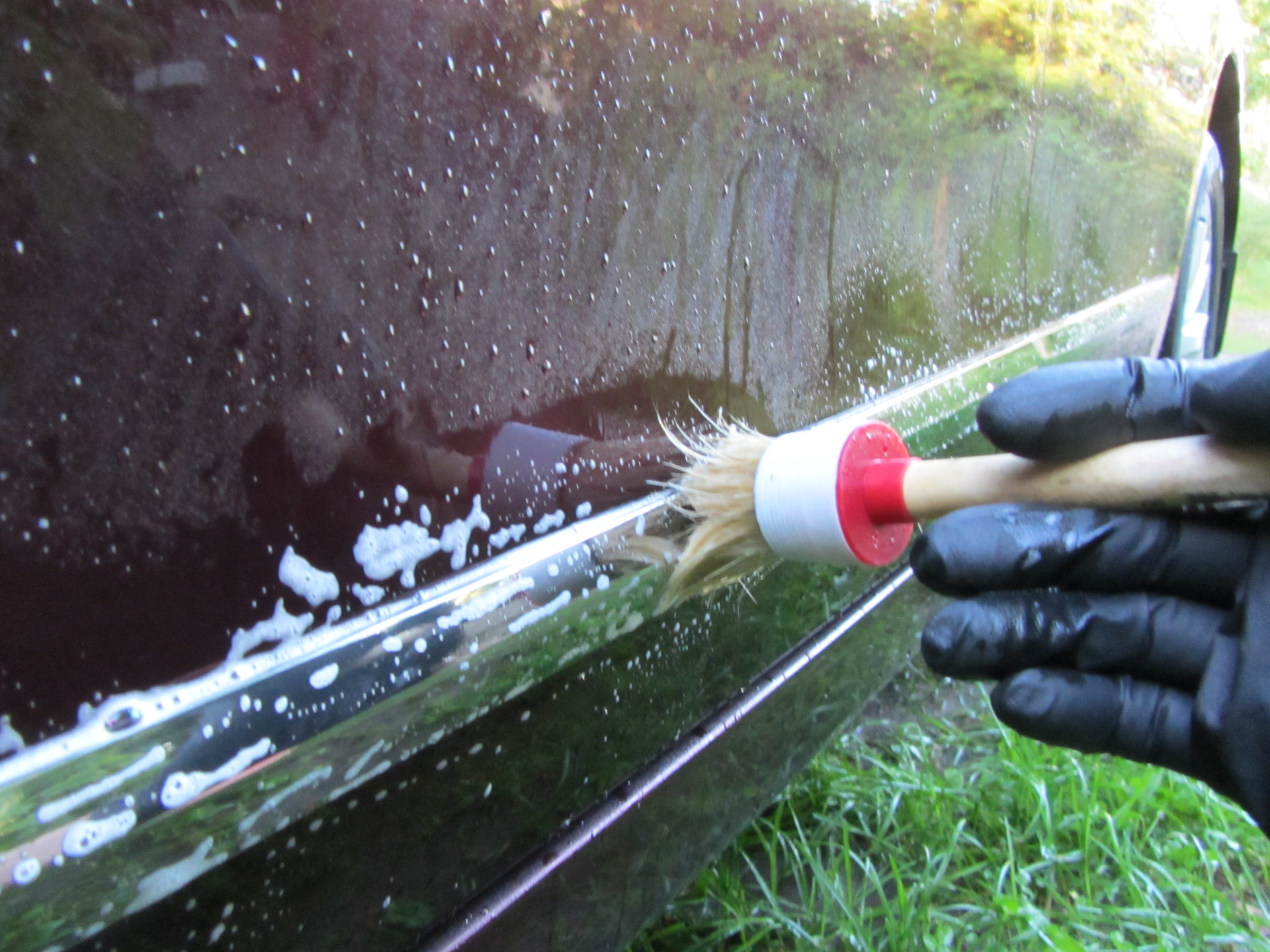

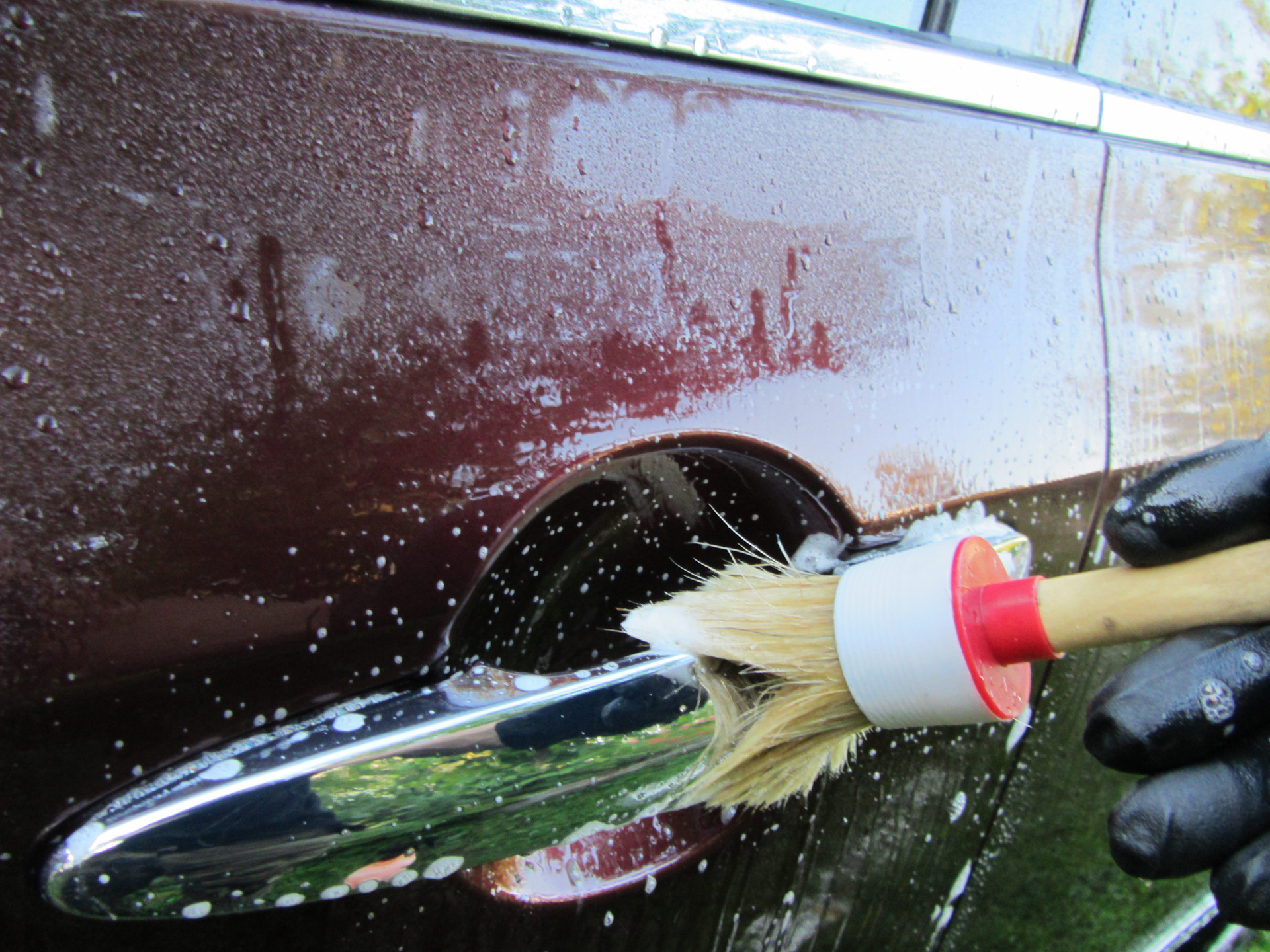

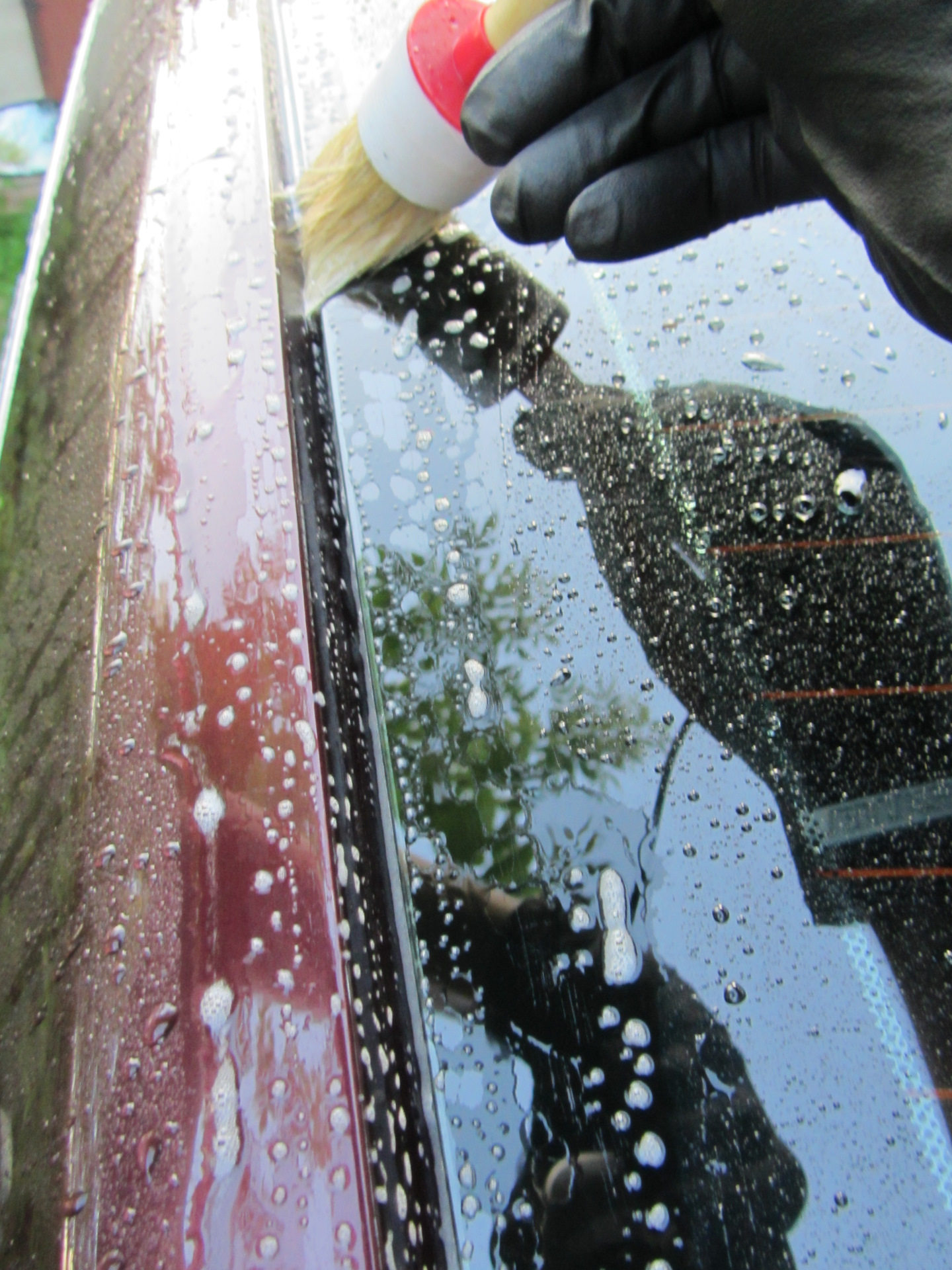

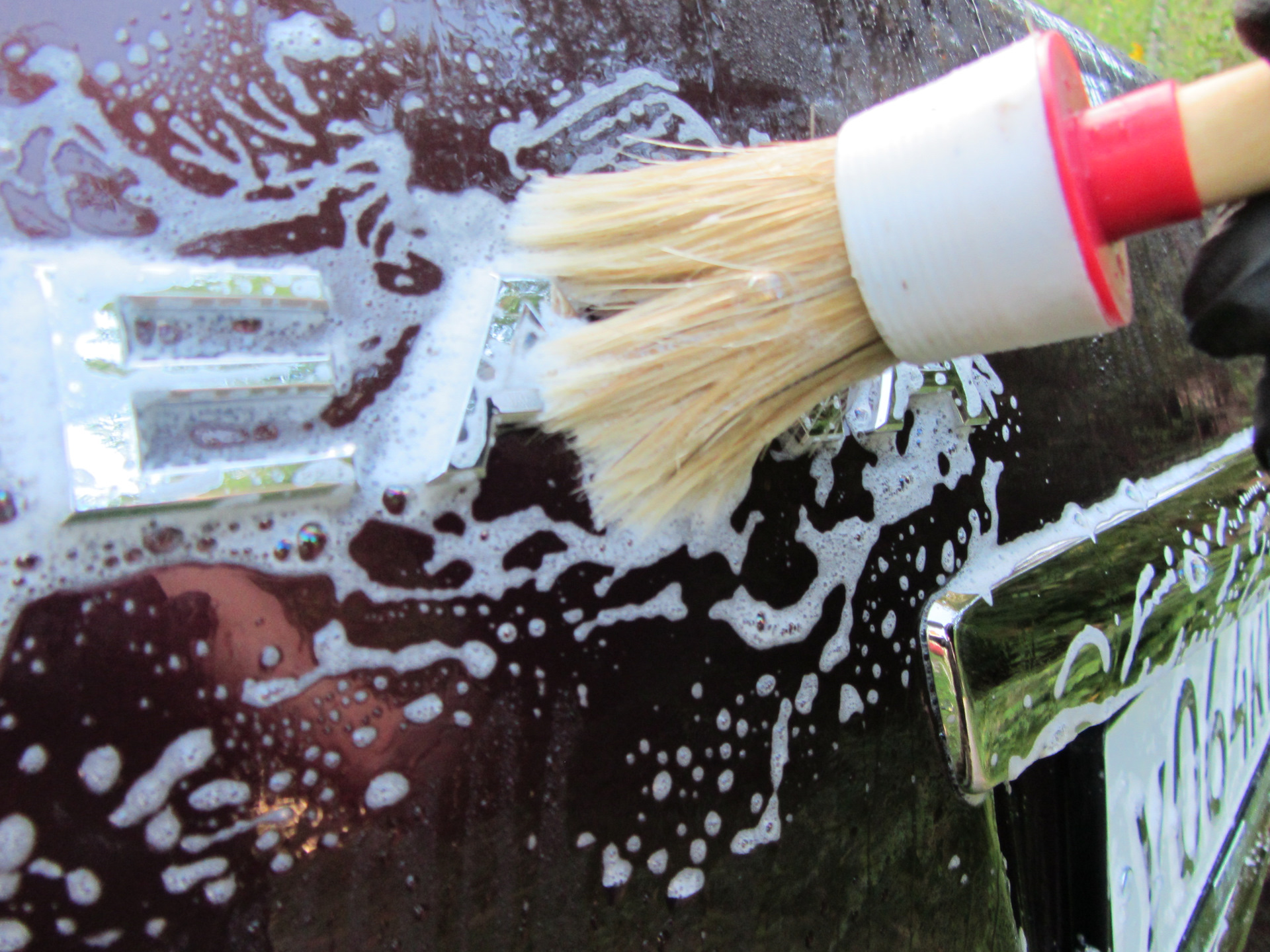

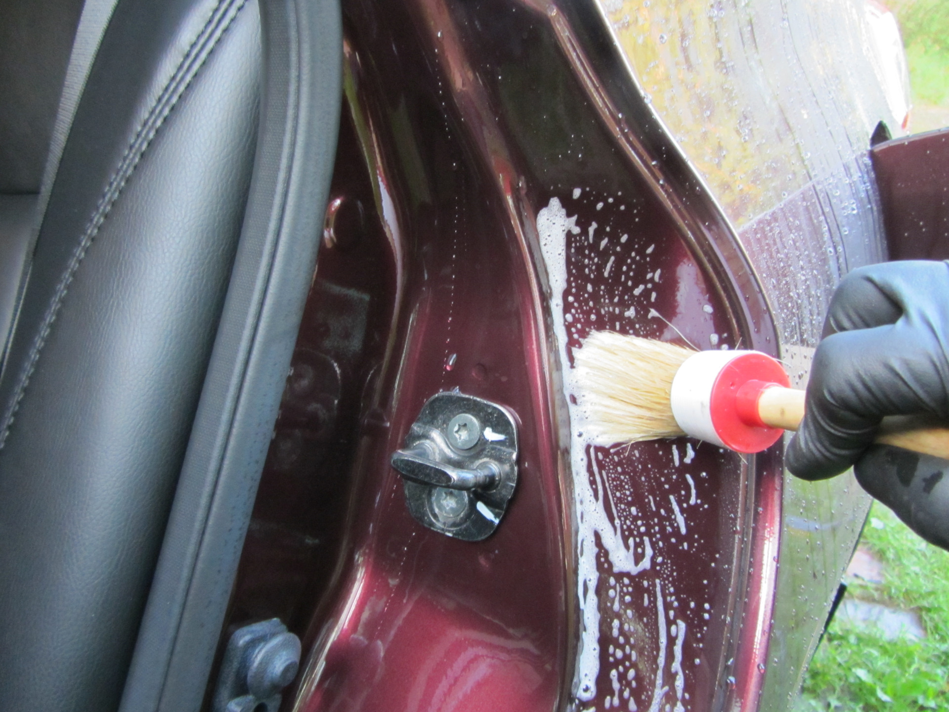

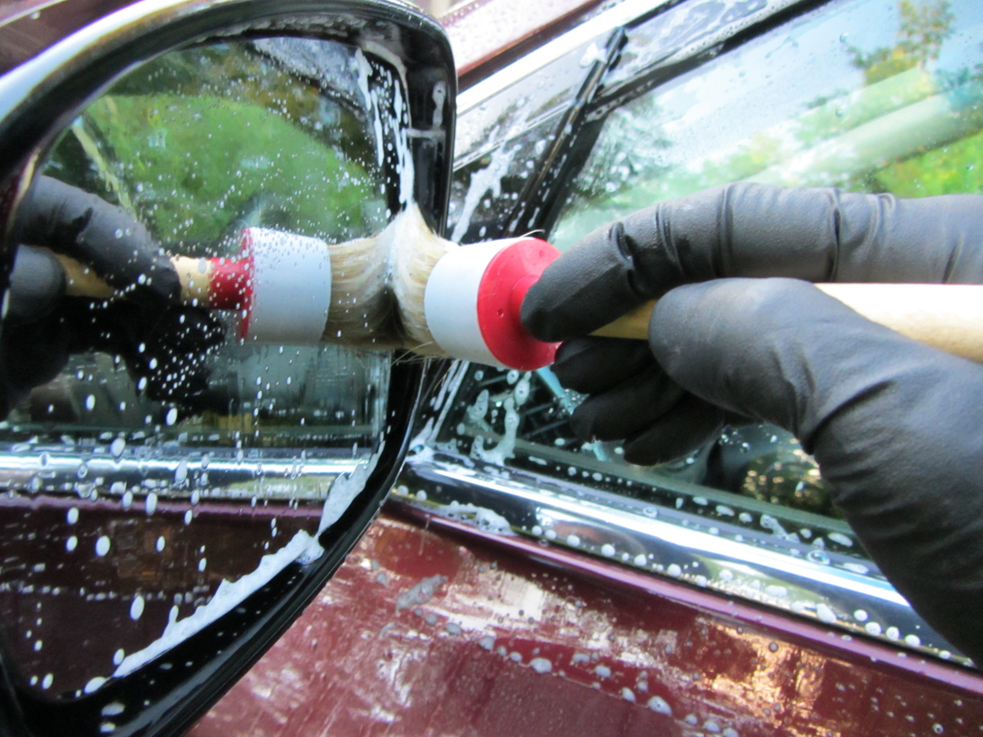

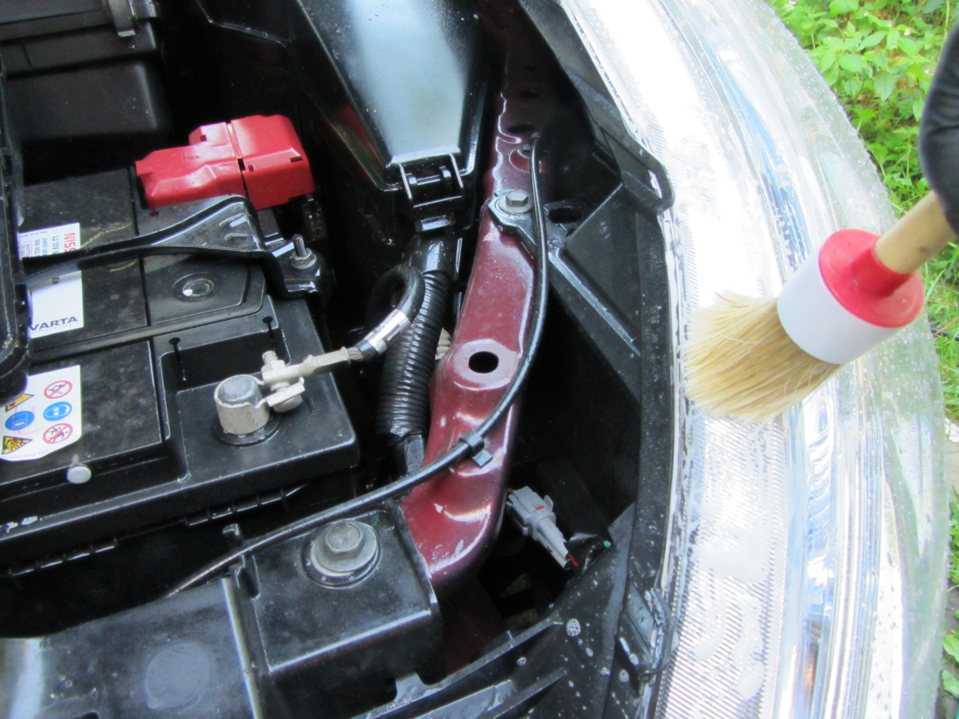

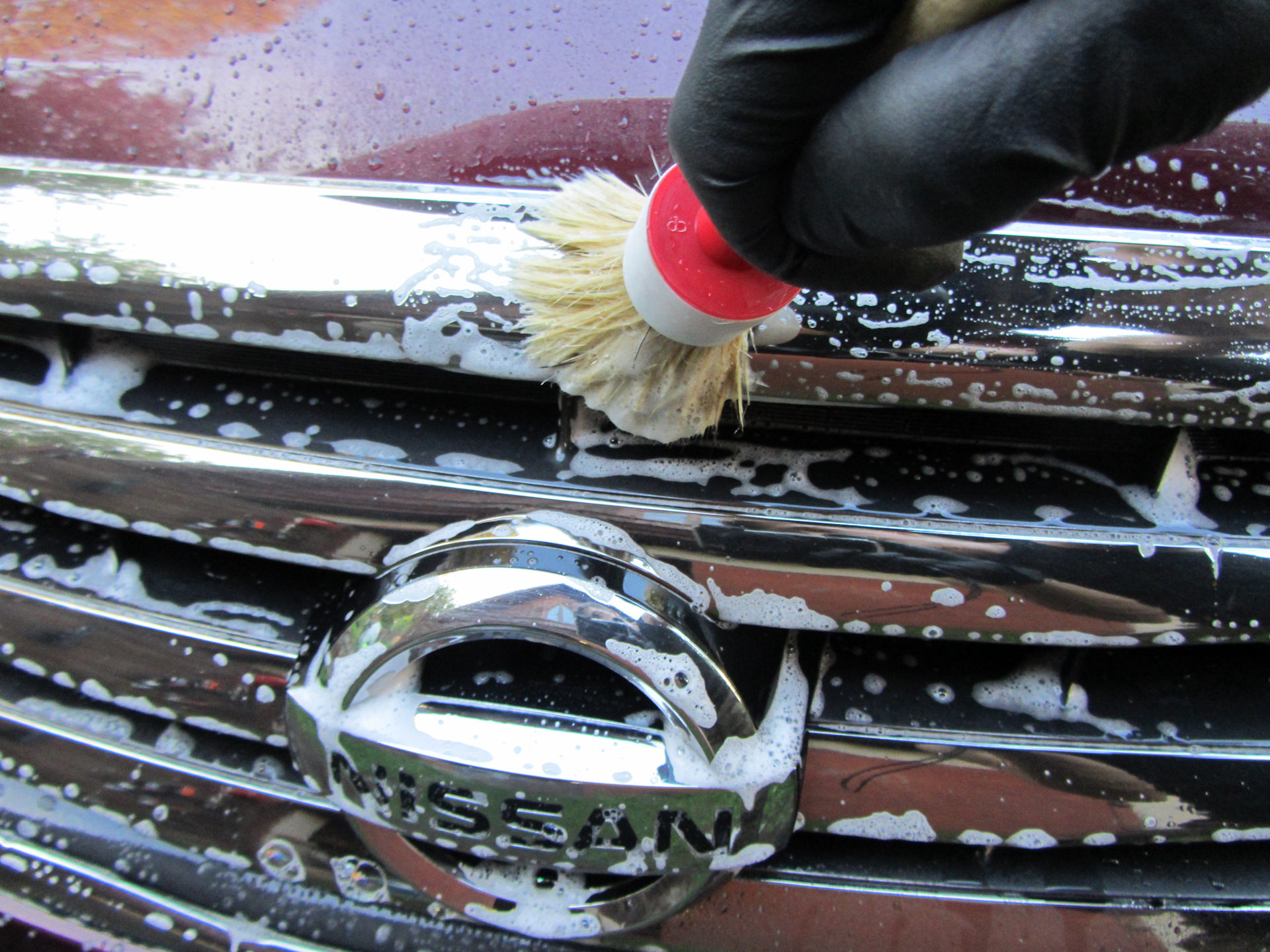

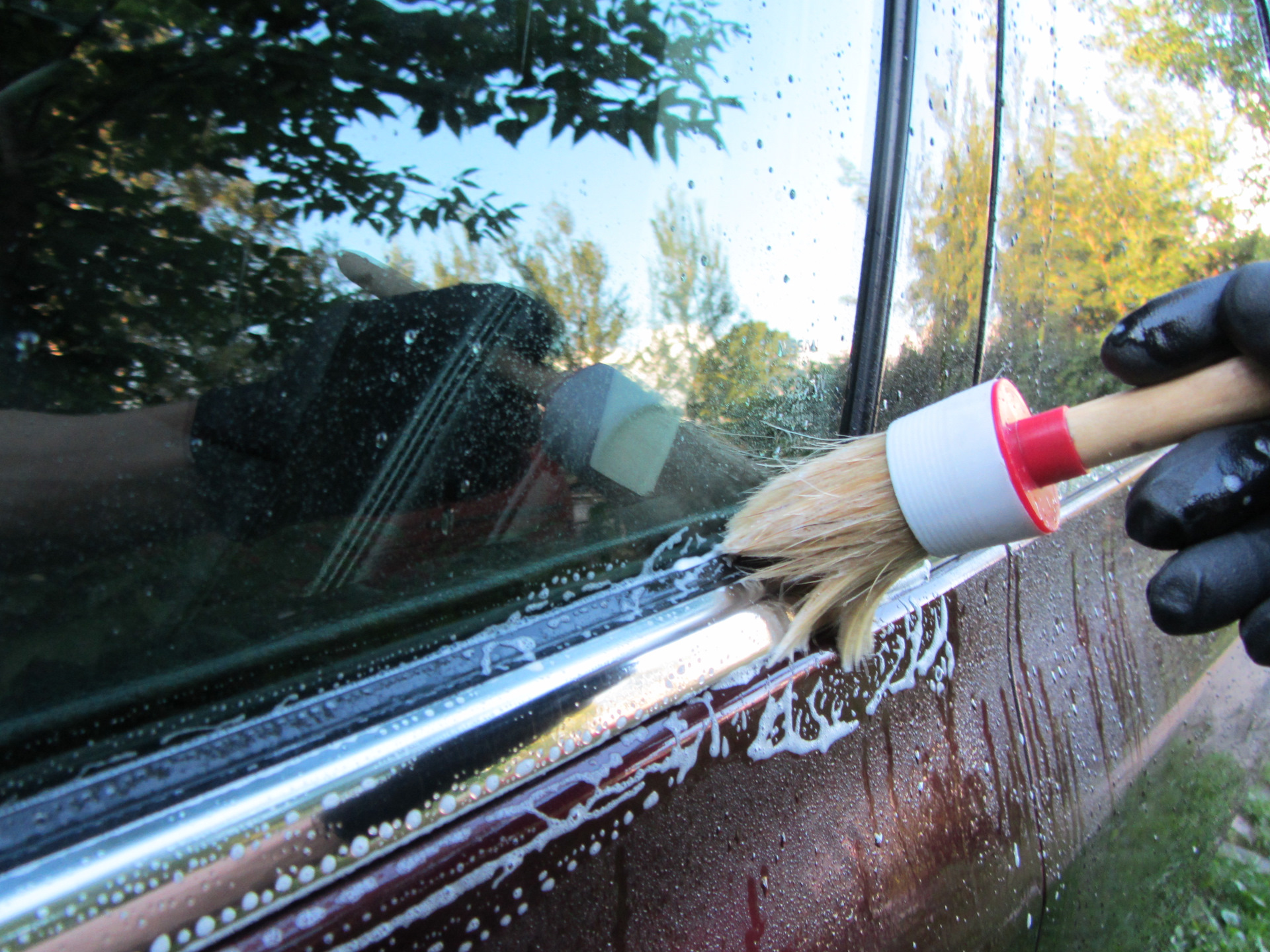

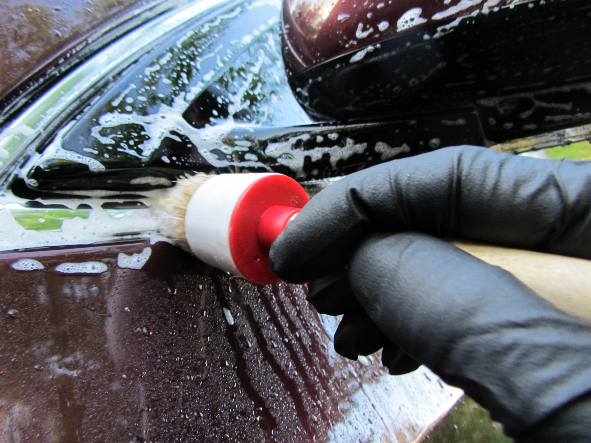

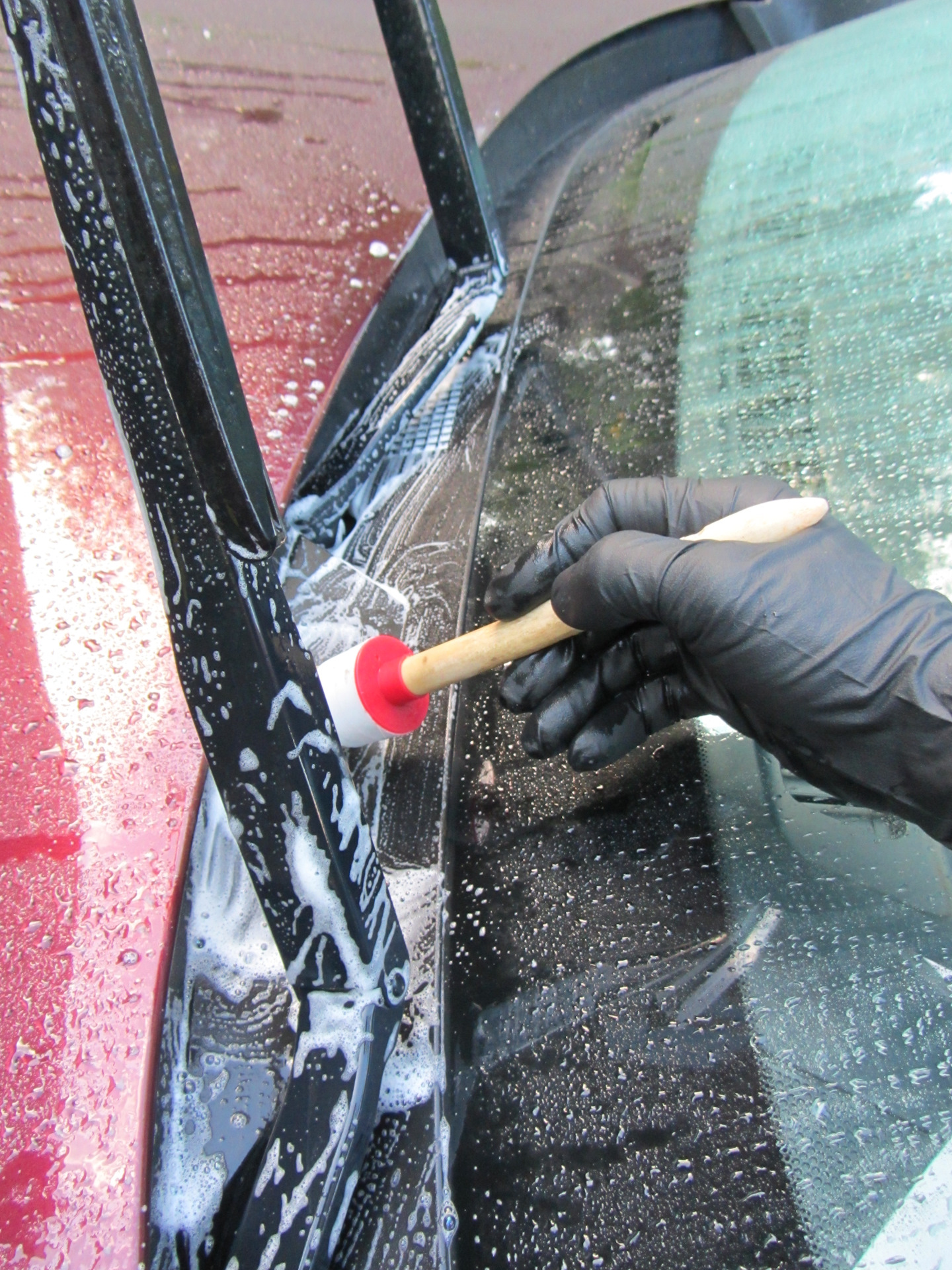

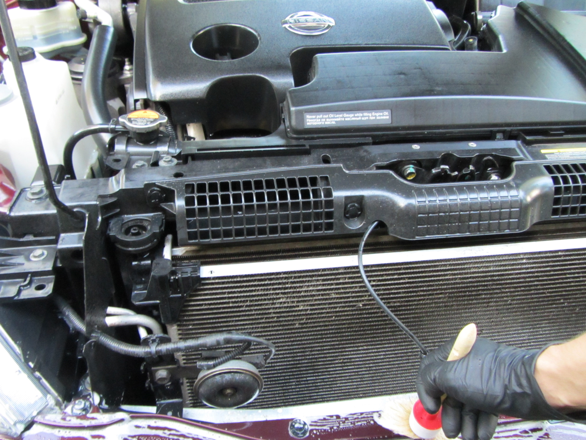

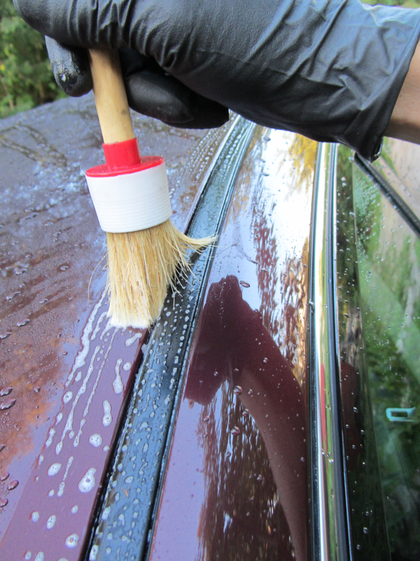

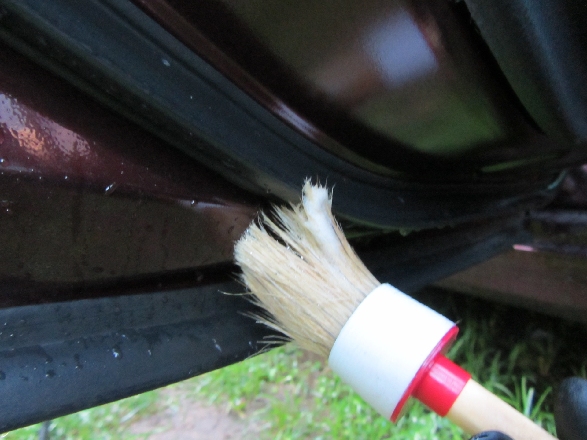

Первое, с чего я начинаю третью фазу мойки — это очистка труднодоступных мест с помощью кисточки и разведенного шампуня в триггере.

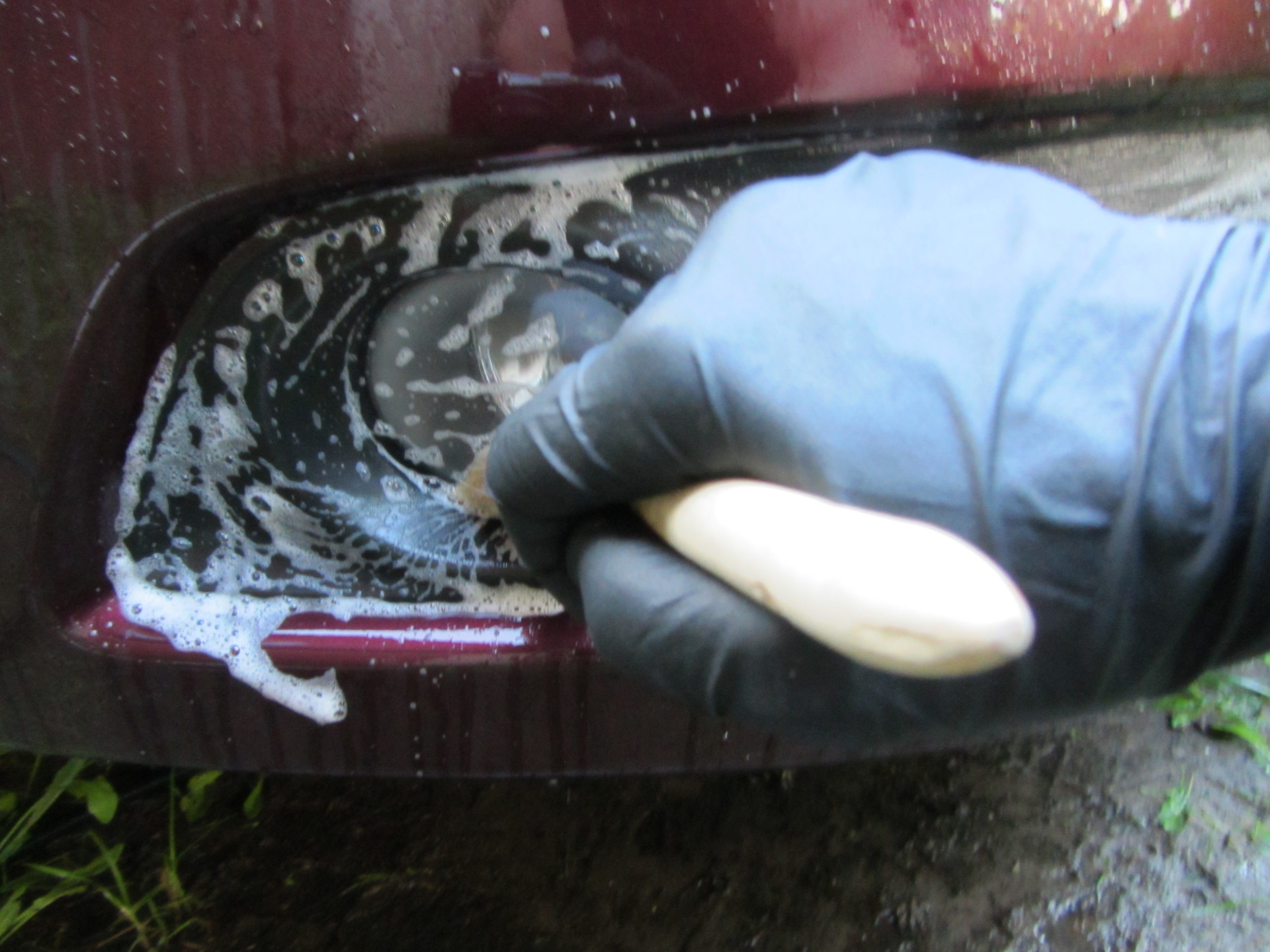

Мыть автомобиль губкой/рукавицей следует без сильного нажатия, продольными либо поперечными движениями (не тереть автомобиль губкой вкруговую — это не тарелка, хотя я уже и посуду мою в одном направлении)), моется автомобиль сверху вниз — от крыши к порогам. Последними элементами кузова при ручной мойке должны быть бампера и пороги автомобиля. В процессе мойки одного элемента меняю стороны губки — привычка. Отжимаю пену с губки после мойки каждого элемента — дверь, капот, крыло и т.д. Выжимаю пену, ополаскиваю губку в первом ведре с чистой водой, затем споласкиваю во втором. Для меня это также уже вошло в привычку, даже если наношу шампунь на автомобиль через ПК.

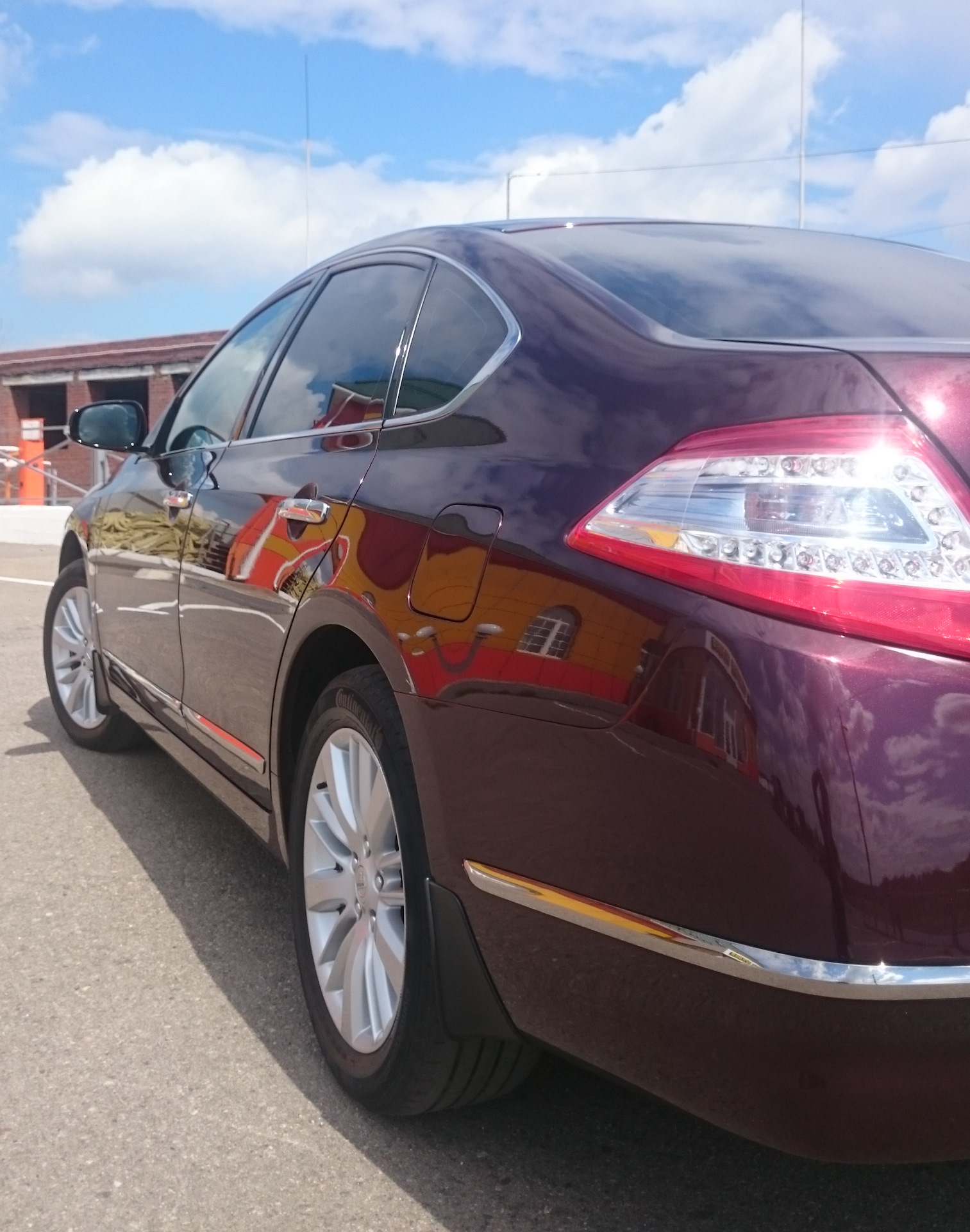

Вот так выглядит стадия ручной мойки автомобиля. Точнее почти так, так как весь цикл мойки, что отображен на фотографиях можно отнести уже к детейлинг-мойке автомобиля, а не обычной евро или наномойке. Кстати, различие между евромойкой и наномойкой автомобиля заключается как раз в шампуне, который применяется на ручной стадии мойки. Обычно, после ручной стадии мойки кузова при евромойке на автомобиль наносится осушающий воск, который помогает при сушке, придаёт глянец и блеск ЛКП и несёт пусть не длительный, но эффект защиты кузова от агрессивной атмосферы. При использовании шампуня для наномойки в использовании осушающих составов нет необходимости.
После всех вышеописанных процедур наш автомобиль готов для следующего, заключительного этапа правильной мойки — сушке автомобиля. Об этом я расскажу в следующей части:

Кисть малярная ?
Любая подойдёт с натуральной щетиной.
Screamray
Кисть малярная ?
только царапать такой

Почему все юзают одинаковые кисти с деревянной ручкой и красно-белой пластиковой гильзой? Они и на али и в любом магазине и на МосМойке и еще много где, они чем-то ососбенные?
Наверное потому что из круглых они в большинстве своём одинаковые. Сейчас купил Auto Magic с конской щетиной, она чуть грубее — на первой фотографии видна. Так что появилось разнообразие)
ChevaSun
Я думаю, что они не такие уж и дорогие, поэтому ими и пользуются) Есть например кисти Kraftoll ergo (Как пример), так там одна кисточка около 500 рэ стоить =)
Дело не в цене, даже искушенные тоже юзают такие, при этом знаю, что могут позволить себе кисти за 500 и более. Тут что-то другое
Где же "Собака зарыта" =)
