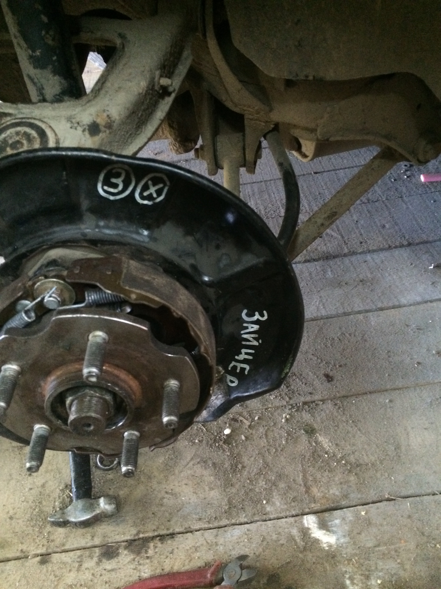

С контрактными ступицами пришли подшипники с небольшим шелестом. Решено сменить. Фирму выбрал NSK. Смазки много, добавлять не нужно.
Подшипники выходят легкими ударами маленького молоточка.
для тех кто будет оставлять старые сальники — выпрессовывайте подшипник очень осторожно, иначе можно повредить внутренний сальник.
Еще один нюанс — если будете полностью разбирать систему ручника, то потом собрать ее вместе со ступицей очень проблематично и неудобно, проще сначала собрать ручник, а потом засунуть ступицу с заранее напрессованной внешней обоймой подшипника.
