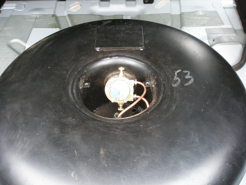

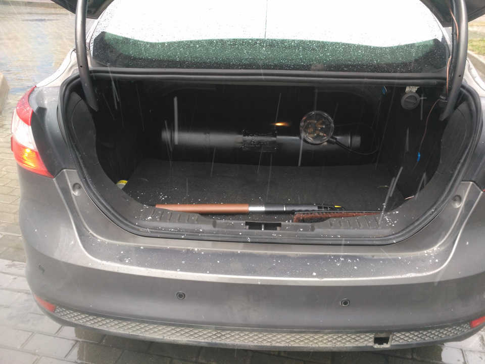

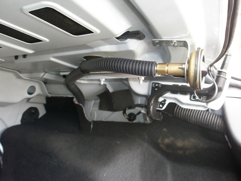

Народ небойтесь установливать ГБО! После покупки авто пробег 2000км поставил ГБО))) сейчас уже прокатил на нем 132000км все четко…Только 53литра как в данном случае маловато было для меня воткнул на 90 литров…Багажником особо не пользуюсь.ДО СЕГОДНЕШНЕГО ДНЯ МЕНЯЛ ТОЛЬКО ФИЛЬТРА! Ставить ГБО нужно не в гаражах а в нормальных конторах!
Подскажи пожалуйста у тебя заправочное в багажнике, не воняет газом после заправки? Ломаю голову куда лучше поставить? В люк или так же сделать.
В люк или врезать в крыло — вандально. Ставь так же. Вонять будет из под капота куда больше. В багажнике после заправки через 5 минут всё выветривается

у тебя нет сверчков после установке баллона? (как металл об металл трется?)ты подкладку не ложил?
Нет сверчков. между баллоном и полом резиновая прокладка
Вместо запаски у тебя теперь рем.комплект для колеса?

Нет, вместо запаски у меня докатка и ремкомплект. Так как случай уже был и не один, когда я пробивал колесо на яме или резал на рельсах. Экономичнее газ не то слово. Тверь — Великий Новгород и обратно (742км) за 914 рублей!

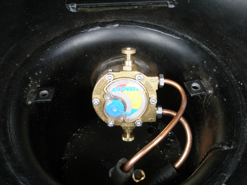

Тонкий шланг от редуктора идет к вакуму?
Да вроде должен идти, не помню. Как нибудь посмотрю, если не забуду — отпишусь

Скажите, по поводу запаски-докатки вообще без вариантов, ничего не придумали? Всё таки хочется чтоб запаска была всегда под рукой…
Я сначала возил с собой ремкомплект, на случай прокола. Но пробив колесо и оказавшись без запаски под рукой теперь вожу всегда докатку. Она места много не занимает. Баллон больше съедает пространства. Тут либо ездить по 1.40р/км, либо багажник иметь. Рыбку съесть и вкусно пахнуть не получится
Если не трудно покажите как закрепили её?
Всё таки нужно тоже переходить на газ вот обдумываю как всё сделать по уму.
Лежит в полиэтиленовом белом мешке от плазменного телека в багажнике справа. Как чемодан. На нее можно положить груз, слева и перед ней. Если нужно перевезти что то большое, то перекладываю на заднее сиденье временно. Ее закреплять не надо, она не катается по багажнику
