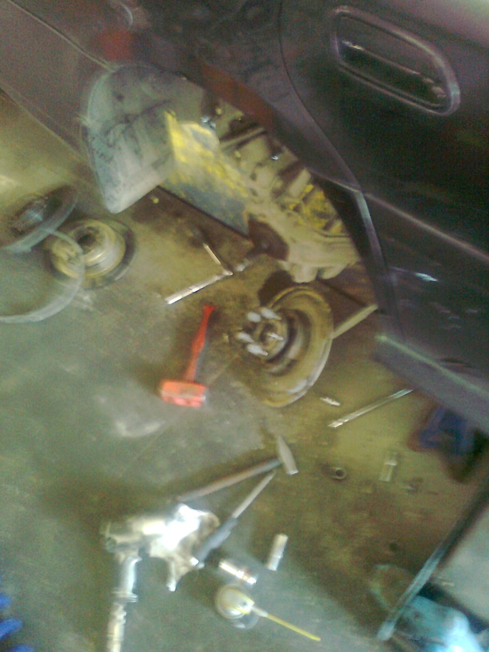

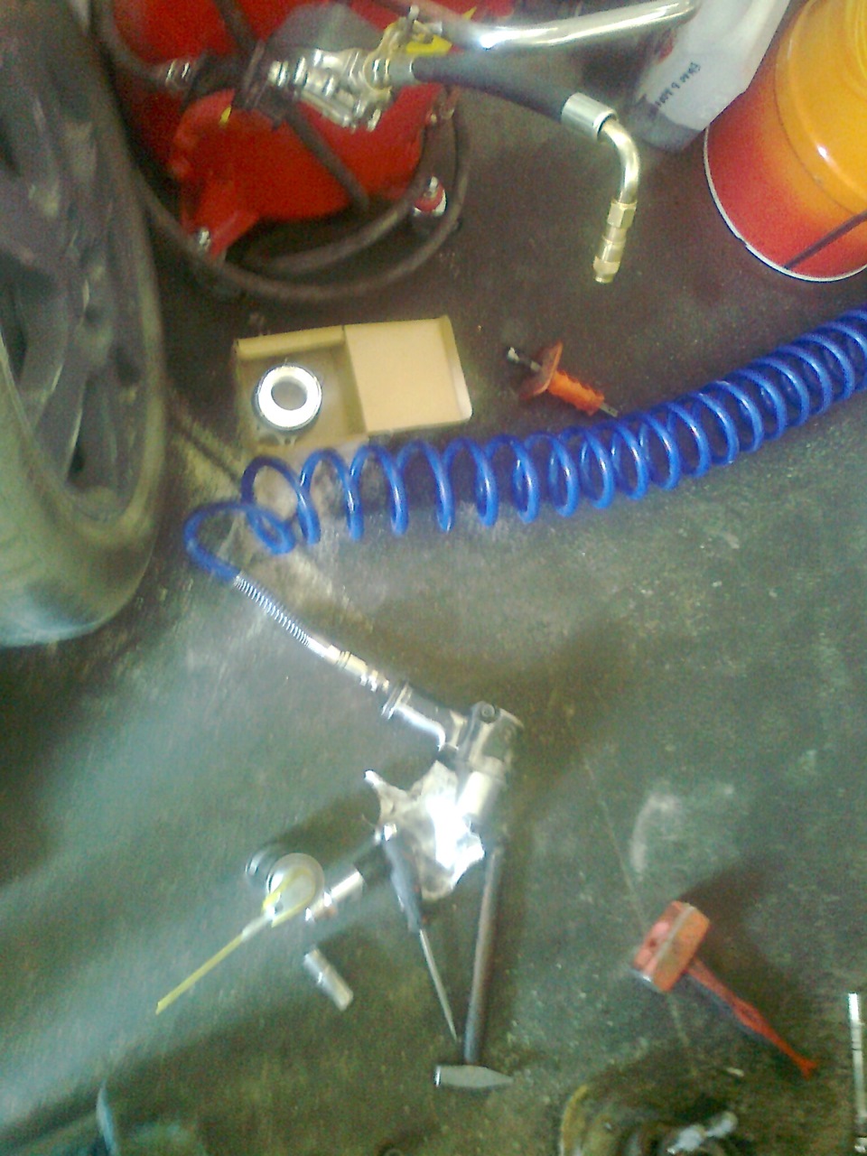

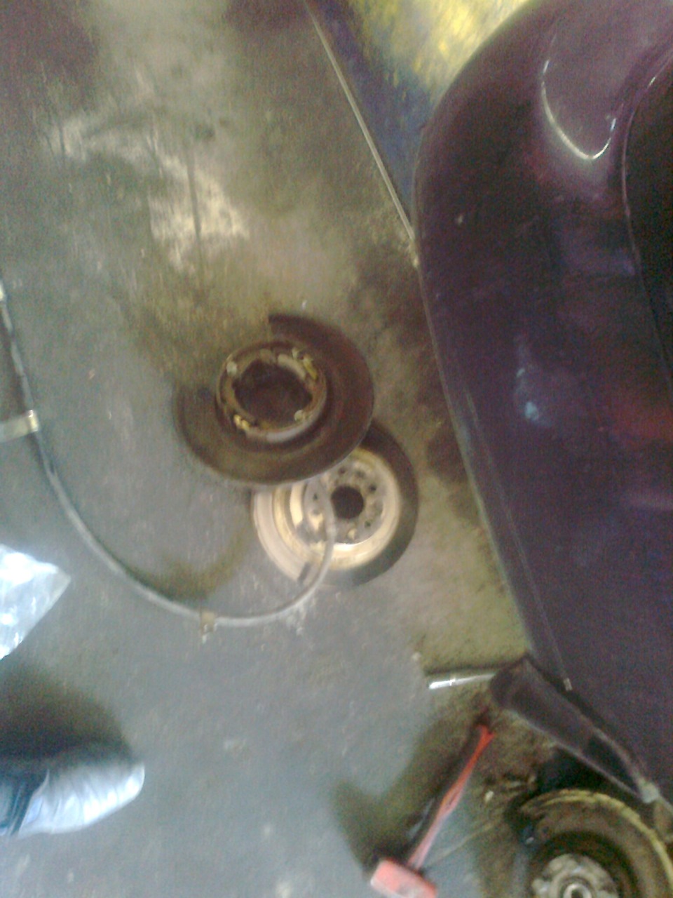

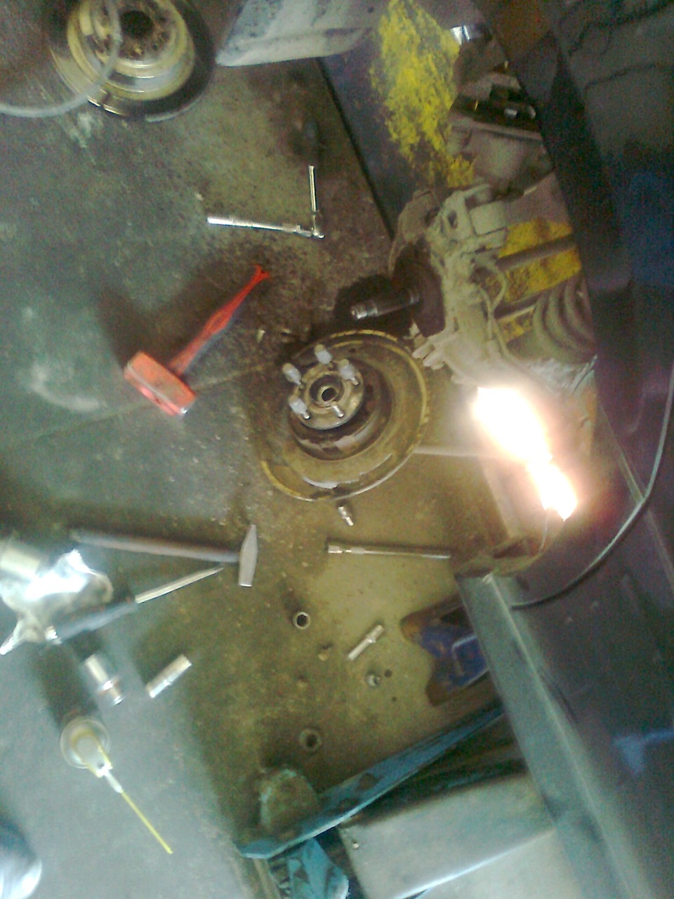

Шумел подшипник ступицы колеса(28474-AE000), на подъёмнике слушали, шумел правый задний, заодно приговорили и защиту тормозного диска заднего(26704-AE040), она вся почти сгнила :)На экзисте за неё просят много, поэтому взял с разбора, подошёл от легаси вагон.Гул на скорости ушёл, после смены резины, долго не мог понять откуда наростающий шум, думал из-за китайской резины, оказалось, я был неправ !)Теперь в салоне тишина :)

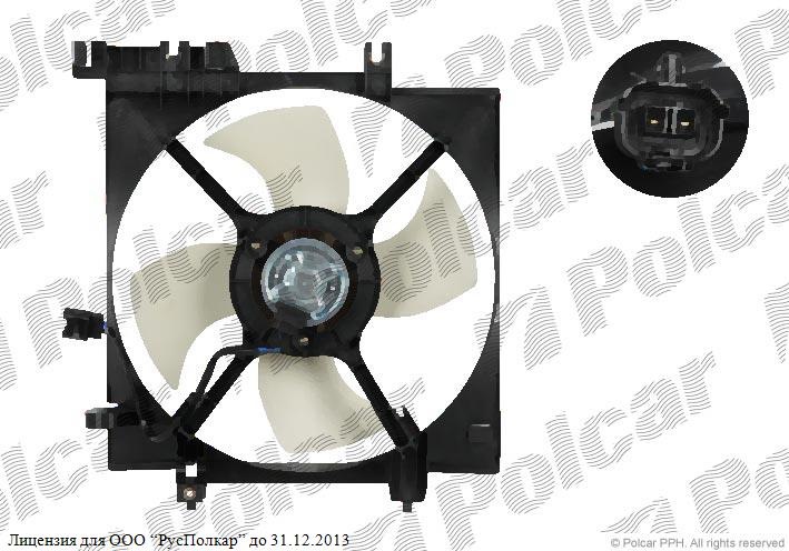

+установил в машину вентилятор охлаждения радиатора кондиционера(73310-AE00A).Подошёл от легася, встал, как родной
