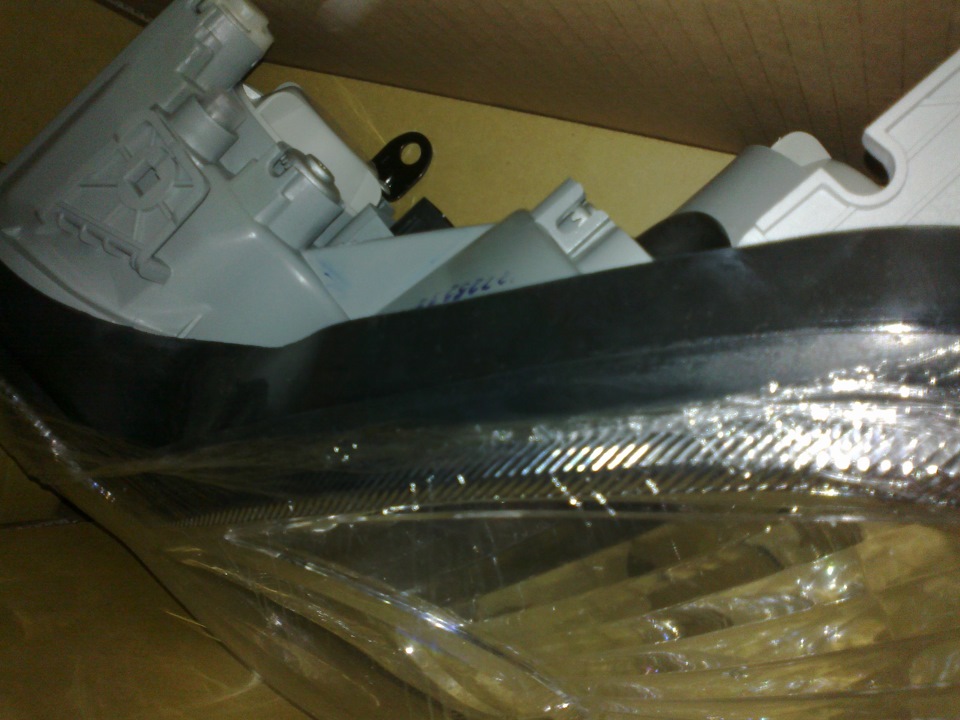

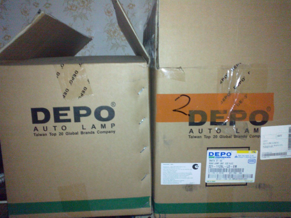

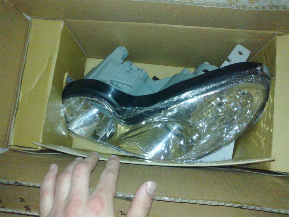

1. Купил новые фары фирмы DEPO со скидкой — 4998 рэ.
Пока сказать ни чего не могу про них, еще не устанавливал. Месяц уже лежат в коробке.
Но первое отличие от оригинала это отсутствие надписей на резинке уплотнителя.
Планирую установить их с ксеноном, ищу подходящие варианты.
Кто устанавливал — подкажите, пожалуйста, какой фирмы лучше ставить?

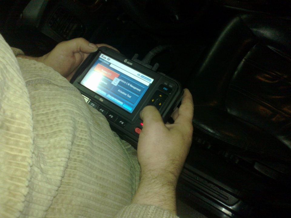

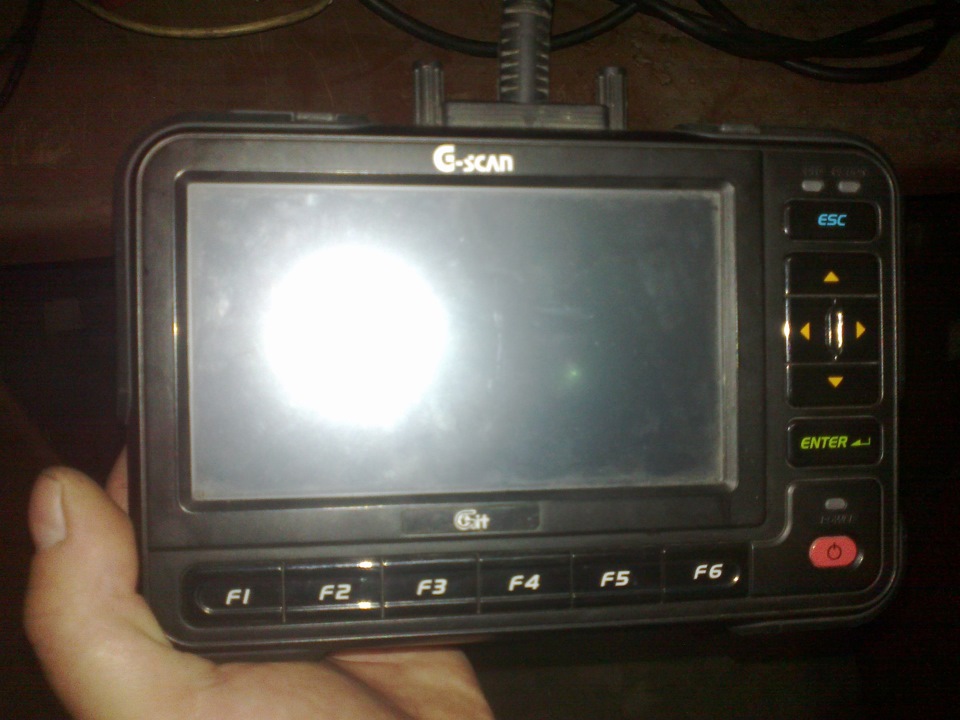

2. Обратился в нашем сервисе к электрику, с просьбой проверить наличие ошибок на моей машине. Подключили к Сонате профессиональный прибор G-scan. Проверили — ошибок нет. Нормуль! =)))

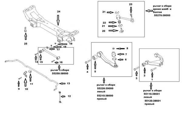

3. Через неделю после Замены сайлентблоков задней подвескизаскрипела втулка — с лева на заднем верхнем рычаге 55130-38002. Ставил оригинал, но наверно попался брак.
Замена втулки обошлась мне в 470 р.

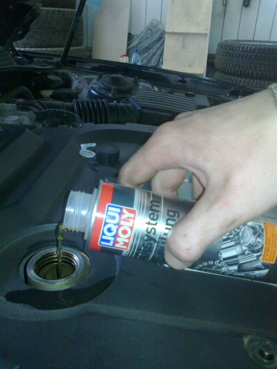

Liqui Moly (скидка 10%) — 213р.
Это Мягкий очиститель маслянной системы
Применяется перед заменой масла. Удаляет отложения, нагар и кокс, образующиеся при обычной эксплуатации бензиновых двигателей. Смывает отложения смолы и закоксовки, снижающие рабочий ресурс деталей двигателя. Основательно очищает канавки поршневых колец и верхнюю часть цилиндра. Предотвращает коррозию, снижает трение.

ООо! не подскажешь номерок болта шайбы и гайки с картинки?
Я как раз собрался туда лезть, а сам не найду где в экзисте находится это
Держи!
55118-38000
55280-38000
13602-12001
это в какое место?)
55118-38000 болт м12х1.25х74 заднего верхнего рычага (к цапфе) — -sonata5/magentis
55280-38000 гайка заднего вехнего рычага (к цапфе) — -sonata 5
13602-12001 шайба пружинная Hyundai/Kia
понял спасибо)

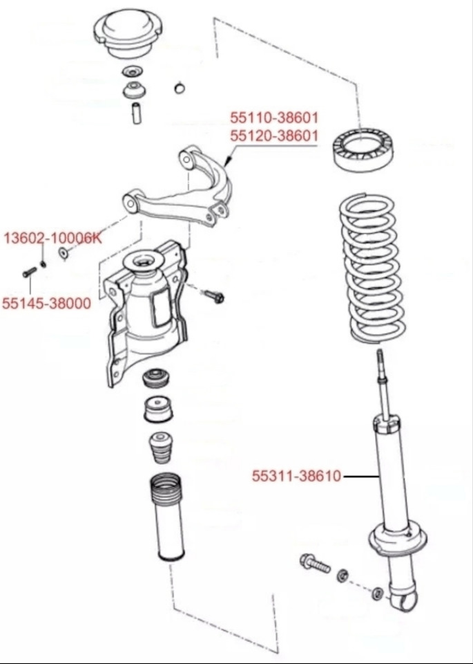

а не подскажите артикул болта под номером 3, у меня в каталоге его нет((
55145-38000.
В каталоге на схеме криво нарисовано. Вот рисунок, сам делал, как он должен быть на схеме.
