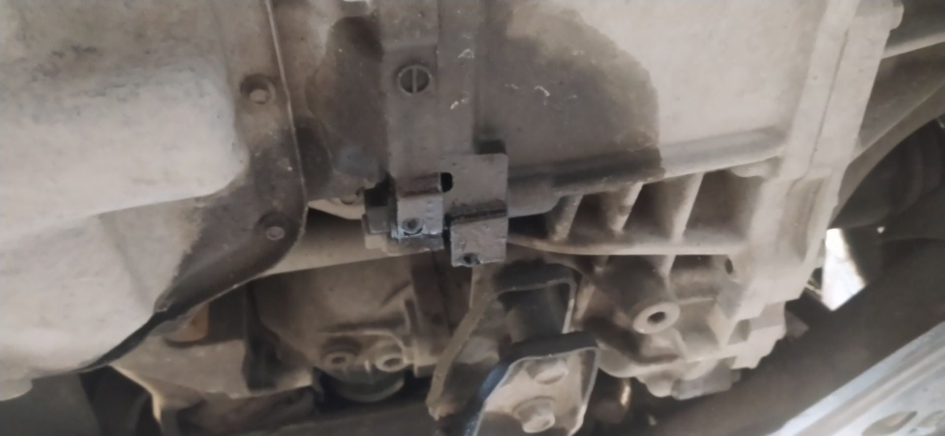

потели с осени…купил сальнички, маслице и вот поехал…работы скажу я вам ДО*(*(*я…снимали даже подрамник оставляя мотор с акпп на 2 подушках висеть…вобщем объем разгрома смотрите на фото…по другому до раздатки недобраться…заодно посмотрел на свой катализатор (есть фото), чист как слеза слава Богу ну и по ходовке кой че наметал чему приходит пушной зверек (втулки стаба и линки).
При разборе разьединяется выхлоп и поэтому надо иметь в запасе сетку-прокладку стыка выпуска который сразу ниже лямбда зонда и пару болтов крепежа(пружинкам ниче не станется)
38342-06R01 сальник хвостовика кардана
2 штуки 33111-ad300 сальник привода
331424N200 сальник раздатки большой
256-097 прокладка выхлопного тракта
258-943 болт приемной трубы (надо 2 шт)
Запчасти на фото: 33114AD300, 3834206R01

Доброго времени суток))Почему сальник привода 2 шт?Вроде один нужен. Готовлюсь к такой же замене на мурано
ну два ж привода и оба вынимать…(как помню) я то уже на Прадо езжу.менял чтоб потом спокойно спать и не ждать потечет или нет…сунул вынул мало ли что, задир и потекло
Вы имеете ввиду один со стороны раздатки, а второй со стороны коробки?
ага
Здравствуйте Сергей. Спаисбо за хорошую информацию. Анологичная проблема Х-Траил 2009 классик 2.5 потеет уже несколько месяцев. Обязательно ли менять все перечисленные прокладки?
Лучше все так как раз уж полез есть шанс что-то расшевелить и потом может потечь…два раза разбирать потом накладной выйдет… Да и многие сальники необходимо менять после разборки приводов.т.е вынимания их…не особо они и дорогие.зато потом спокоен на года будешь
Понял спасибо.Что имеется ввиду под многие? Помимо указанных есть еще?
Я имел виду все

при покупке сальников обрати внимание на то чтоб в них внутренние пружинки-колечком которые — на месте были.бывает вылетают из посадочного места и потом начнет подтекать

Здравствуйте, скажите у вас текло масло акпп через сальник раздатки ? (красное масло?) Тоже течь в этом месте
Да. Сальник менять надо. Если сложности с запчастями то пружинку внутреннюю сальника подтянуть
Да новое все ставили, чего она потекла непонятно.
