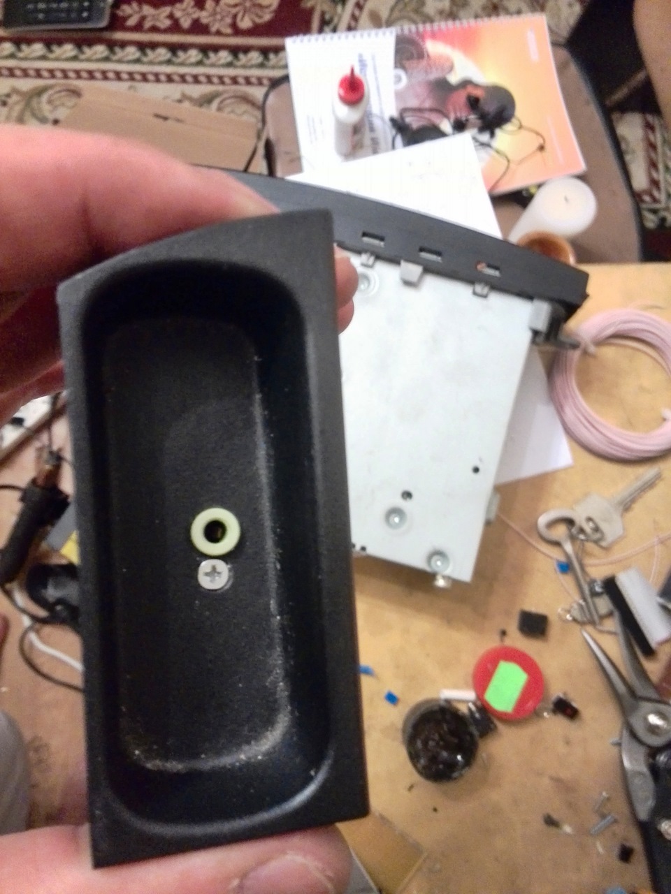

Продолжаю заезженную тему — как подключить AUX в Mercedes-Benz w203 с Audio 10.
То что AUX отсутствует в данном автомобиле всем прекрасно известно, если в после рестайлинговом кузове после 2004 г. AUX существует, просто провода не выведены, то в авто до 2004 г его в принципе нет, как раз именно таким автомобилем я и обладаю — Mercedes-Benz 2003 года. Нарыл в интернете инфу на данную тему, как я понял народ пытается подключиться к цепи головке кассетной деки, отрезав от неё дорожки на плате, мне этот вариант не совсем понравился. Я решил сохранить полную функциональность магнитолы, на мысль навела статья (www.drive2.ru/l/700531/), в которой автор говорит про микросхему (CXA2510AQ) в которой уже есть входы AUX просто они не используются, начал курить мануалы про данную микросхему и сервис мануал по моей магнитоле AUDIO 10 6019.

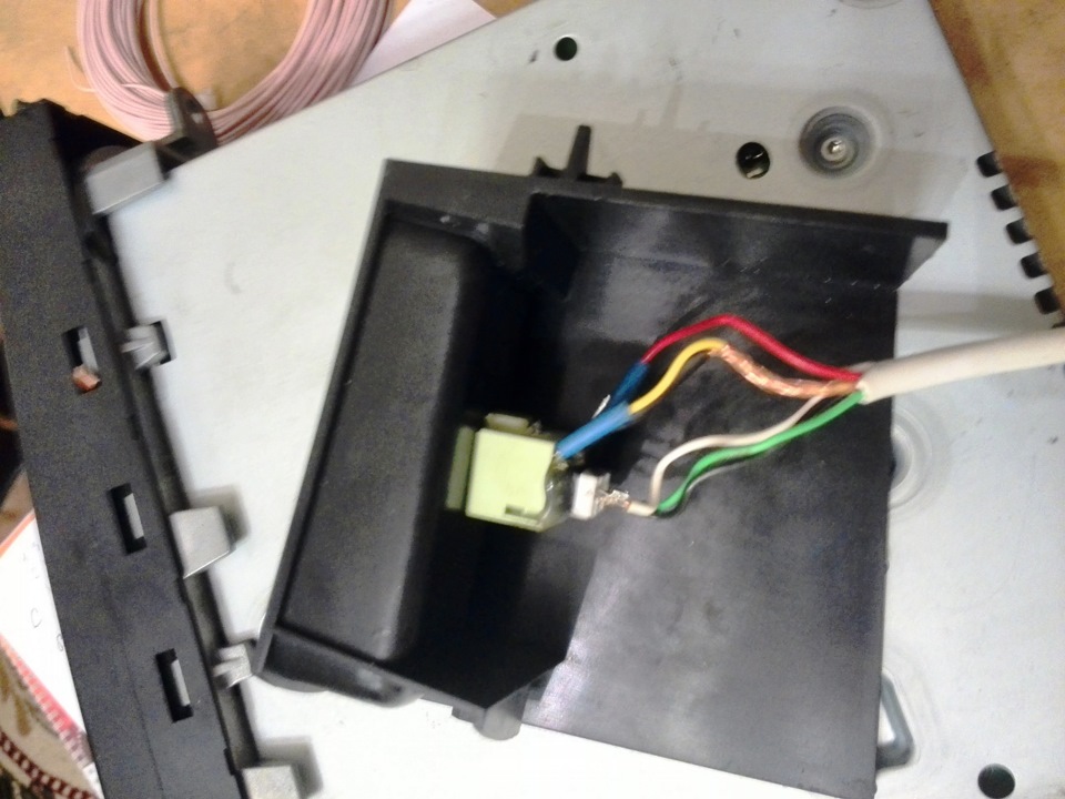

Как я уже сказал AUX в данной микросхеме уже есть, остается припаять ко входам aux'a (5, 26) микросхемы провода с конденсаторами 2,2 Мкф и переключить режим микросхемы с кассеты на aux, это делается подачей логической единицы (+5 В, можно взять от питания микросхемы IC702) на ногу (17 insw), а затем вернуть все обратно при отключении AUX'a, например при выдергивании штекера 3.5 из разъема, такую коммутацию производит микрик (от кнопки мыши) прилепленный к гнезду 3.5, соответственно 17 ногу микросхемы нужно отсоединить от штатного места, я ее просто отпаял от дорожки.
