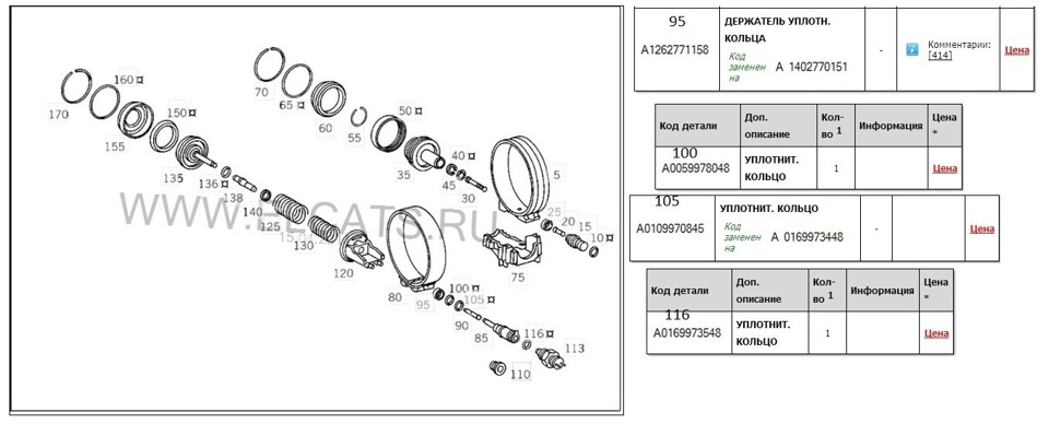

Дело оказалось даже не в датчике, так как он вообще никак не связан с маслом в коробке. А всего лишь в 1 сальнике и 3 резиновых колечках, вот их номера:
A0169973548
A0169973448
A0059978048
A1402770151

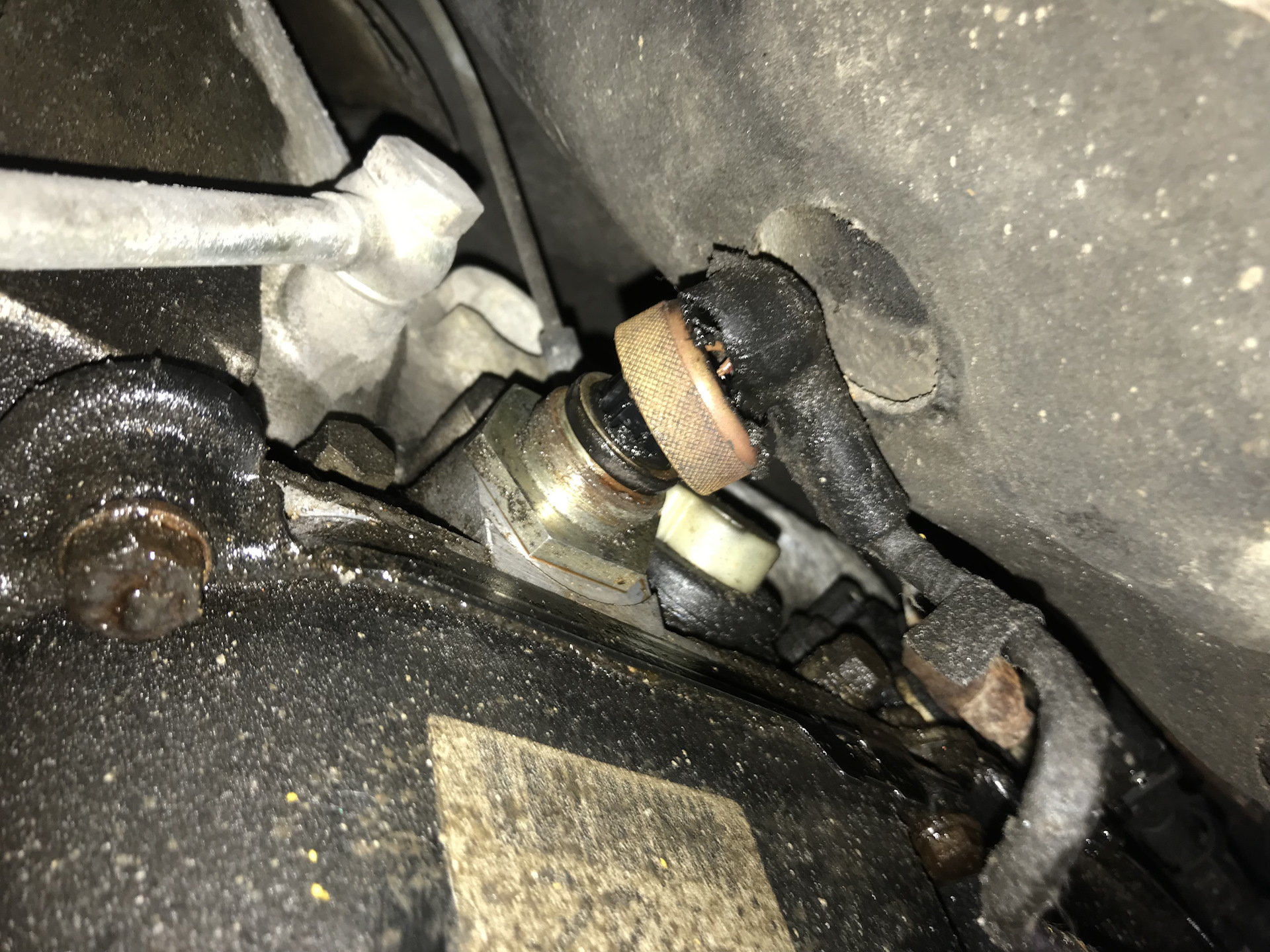

И так, как решить проблему с течью из под датчика перегрузки:

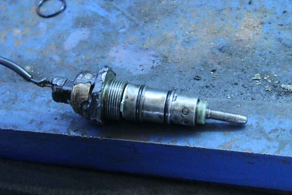

Выкручиваем датчик и аккуратно вытаскиваем его из акпп.
Может немного политься масло, это не страшно, мах грам 30 вытечет

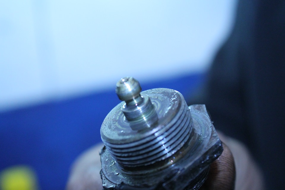

Хорошенько его протираем, снимай пластмассовую хрень (ДЕРЖАТЕЛЬ УПЛОТН. КОЛЬЦА A1402770151), затем снимаем 2 резиновых кольца (A0059978048 и A0169973448), в моем случаи одно просто отломалось, я еще подумал что оно пластмассовое, но оказалось что от старости оно задубело, а другое спокойно слезло без особых напрягов)) Далее, снимаем клапан, у нас в руках остается хреновина с датчиком, вообщем на этой хреновине тоже есть уплотнительное кольцо, которое тоже нужно заменить (A0169973548) ставим ее, и все аккуратно собираем обратно на место, главное чтоб клапан не отсоединился от самого датчика, иначе он может упасть в коробку, у меня такого не случилось, так как был заранее предупрежден…

Прям шикарная статья! Очень помогло найти детали!Спасибо! У меня просто течь, переключает вроде, как все прилично! Я так понял просто эти резинки поменять все что указаны и все, сам датчик можно не менять если работает все да? Я когда радик снимал, удивился что масло с патрубков не потекло )) щуп тоже то размазывал то был странно полу сухой )) видимо я без масла катался )) чудо коробка, работала супер, кроме как на высокых скоростях когда с пол, дауншифт, обороты на мах секунды 2, но она никуда не едет толком, просто обычный разгон, как будто проскальзывало ) вообщем это отступление ) резинки поменять и все да? Спасибо!

Сейчас донора разбираю. Как раз с проводкой разбираюсь. Провод идет на кнопку кикдауна.

на предпоследней картинке он в сборе. ты его так и выкрутил? а то я откручивал крышечку, которая сам датчик закрывает. а как сам датчик с клапаном вынимается? просто выкручивается?
Просто откручиваешь и вытаскиваешь все в сборе, меняешь все резинки, и засовываешь обратно, ничего сложного нет) а там если клапан останется, то придётся снимать коробку, разбирать и даставать)

проводка от датчика идет в косу акпп, я ее снимал сам и переставлял.

она в косе акпп

А зачем вообще нужен пластиковый держатель? Он просто поддерживает шток? У меня он сломан. Зарание спасибо.
Думаю что он шток держит, чтоб тот не выпал, купи он стоит копейки

Нужно поменять кольца резиновые и 1 пластмасмовый сальник, если конечно он подтекает у тебя, в моем случаи герметичность в коробке из-за его течи была нарушена, вот почитай www.drive2.ru/c/1049555/#a65259179…Стоимость датчик около 4 тыс, если он не работает то его не сложно будет заменить потом, после все процедур)

а 95 резинка вытаскивается со всей этой байдой или еще выковыривать надо из коробки .а разводнойподойдет
там не резинка, посмотри на фотке, это желтенькая пластмаска, в конце этой байды стоит, ничего из коробки выковыривать не нужно, аккуратно только вытащить и аккуратно засунуть обратно, делов на час максимум
