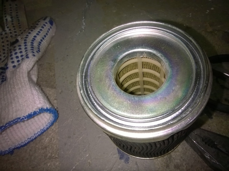

В субботу заменил-таки топливный фильтр. На фоне немного подпорченного настроения из-за подделки (писал в предыдущей записи), забыл сделать фото установленного фильтра, потому фото из инета.
Выглядят абсолютно одинаково.

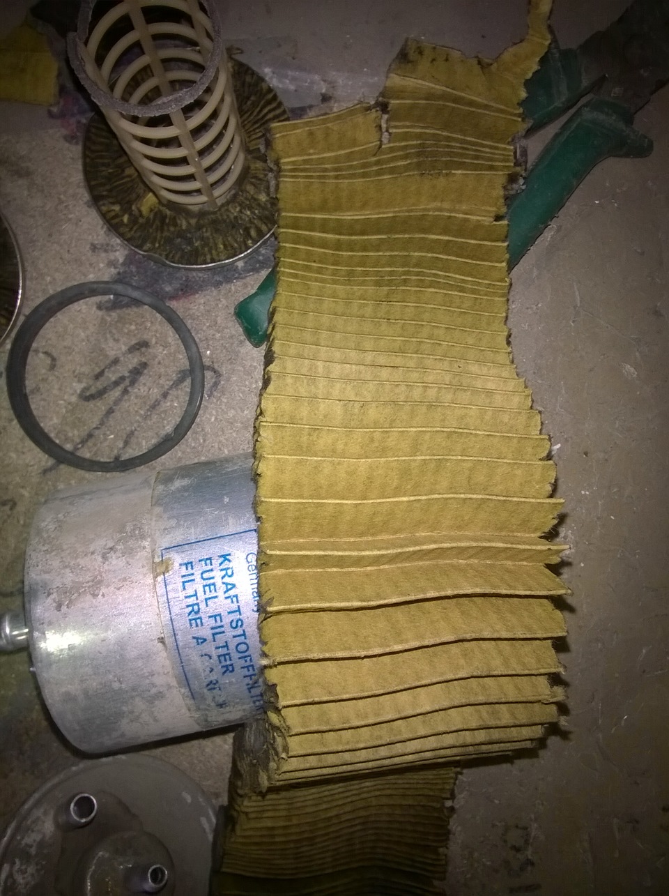

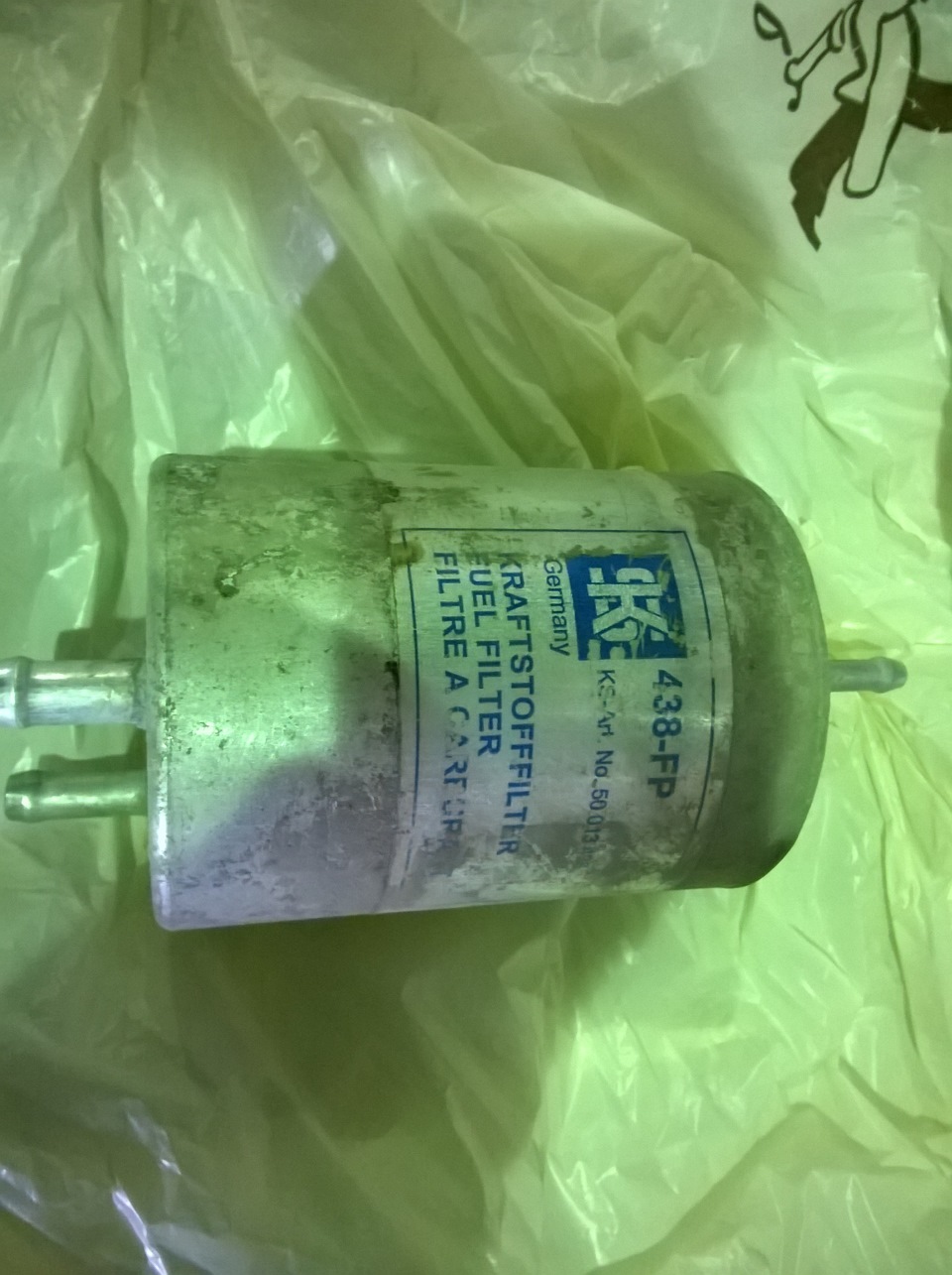

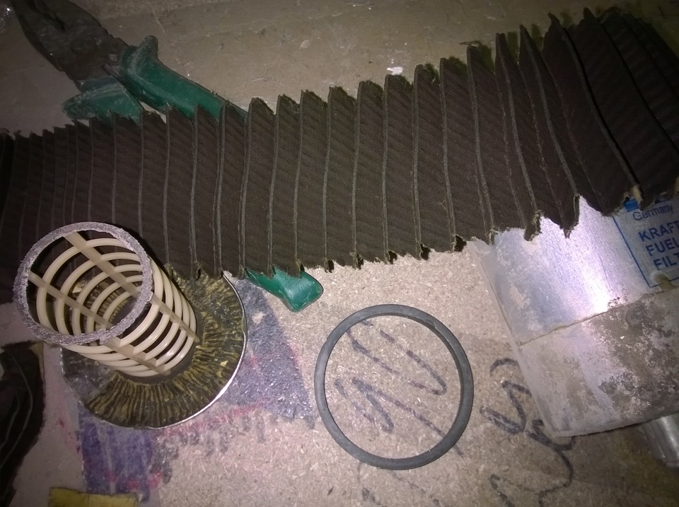

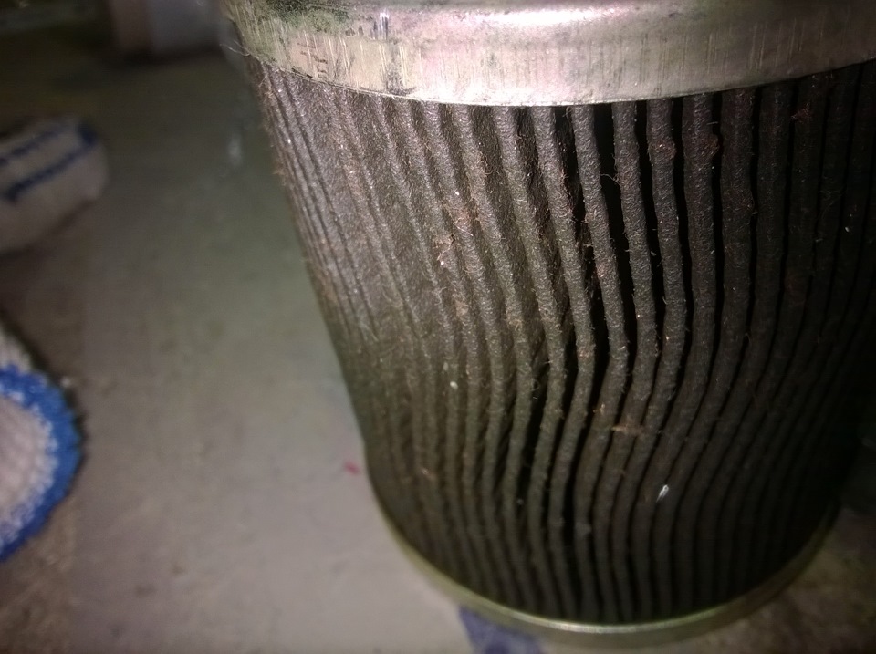

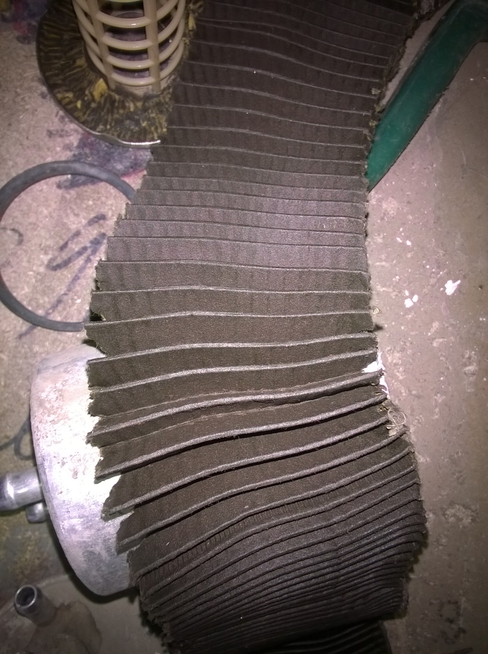

Судя по записям предыдущего хозяина, фильтр менялся на 130 т.км. То есть машина на нем прошла 80 000 км. Стоял фильтр KS-438FP. По отзывам качество не очень. Зная, что у старого владельца мурзик питался 92 бензином, ожидал увидеть в фильтре ужас. Оказалось не так страшно. Небольшой темный налет, на внешней стороне фильтрующей гармошки. Если посмотреть под углом на свет, видно как бы красноватую пленку, напоминает цвет меди.
После замены при первом старте не завелась, насос не успел прокачать новый фильтр. Со второго раза завелась нормально. Проехав пару километров, машину начало колбасить (троить). Видимо воздух дошел до впускного коллектора. Проехал еще 3 км, Заглушил, дошел до киоска, завел все отлично, не троит не колбасит. По ощущениям пока изменений не заметил. Возможно несколько уменьшился расход, но это чисто субъективное ощущение.
Для интереса фильтр был препарирован:

снятый с тремя выходами? почему на оригинале 4 вводных трубки?
На снятом тоже 4 выхода, просто на фото не видно. Другой не поставить. Если бы было три выхода, то куда обратку сливать, не на дорогу же)))))

Сегодня тоже заменила топливный и вскрыли его ради интереса. Был, примерно, в таком же состоянии. Езжу на 95-м. Стараюсь менять его каждый 30 тыс.км. Фильтр какой-то немецкий, привожу с Финляндии.
