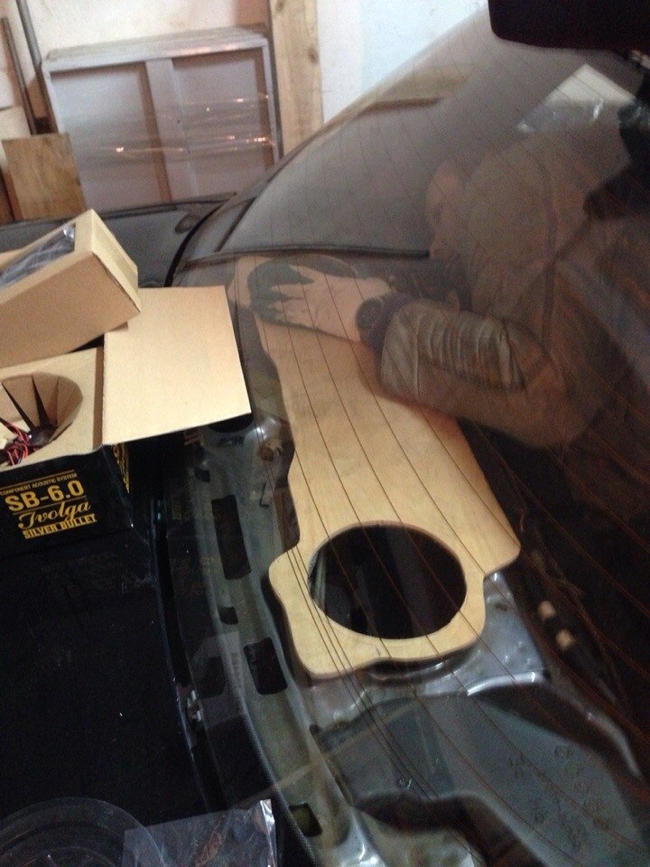

Неделей раньше добрался до задней полки,
а там((( попилено все болгаркой и просто так колонки не поставить пришлось делать полку! Естественно все было позже зашумлено!

молодцом!))) а чего полку не на подобие родной сделал (так то она капец как аккуратно смотрится) ?))
так я просто сверху родную положил! Эта чисто для того что бы динамики установить и закрыть дыры)
А, вот оно что))) понял)))
