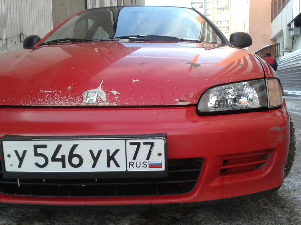

Новые лампочки в новые фары
Здесь же и щетки, которые поводки не прижимают.

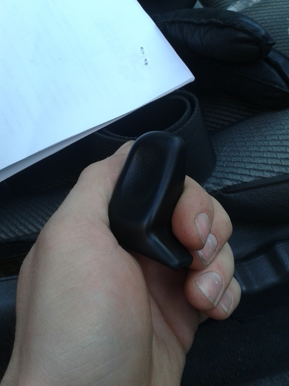

Ручка откидывания сидения
Жалобы пассажиров заходящих через правую дверь меня достали. Заказал, ждал очень долго эту ручку(( Выяснилось, что я лох и не ту сторону заказал. Жду новую, а пока эта пусть постоит.

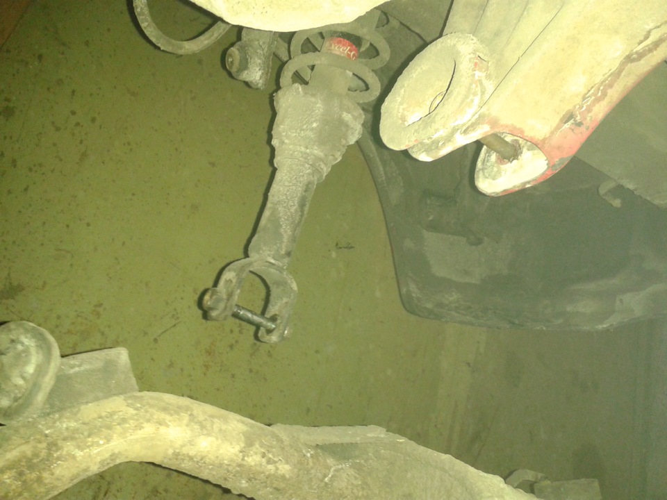

Ну а теперь самое интересное) Подвеска.
Сидел я как-то экзисте, и ничего не предвещало беды. Все как обычно, но надо было мне психануть))) В общем заказал я всю-всю-всю подвеску)) Это конечно громко сказано, что всю, но все-все сайленты которые только есть сзади: по три сайлента в задние поперечные рычаги, по два сайлента в передние качающиеся поперечные рычаги, по одному ушастому в продольные рычаги, в сборе развальные рычаги, вперед рулевые тяги и наконечники, сайленты под амортизатор и задние сайленты (на трех болтах которые приворачиваются). Ну позже я еще слегонца психанул заказал верхние рычаги в сборе (тоже развальные называются по-моему).
Одним словом старыми будут передние центральные сайленты нижнего переднего рычага, и нижние шаровые спереди. Их я менял в августе, пока что признаки жизни у них есть))))) Отсюда как бы новая подвеска получается, ибо нет смысла менять железки полностью, а поменяв в них сайленты будет эффект как и от полностью нового рычага. ИМХО! Стойки у меня по-моему стоят вкруг каябы, состояние отличное (позопрошлый хозяин в Калининграде видимо очень любил машину) как и я)
А еще приказал долго жить натяжной ролик ГРМ ибо он гудит как тварь и пружинка, которая больше его не натягивает. Все заказал, ждет установки.
Короче, выбрали день… Так как на переднюю подвеску и сейчас пришло пока что не все, а на зад пришло все кроме развальных, решили дербанить весь зад. Фоток неочень много, были увлечены процессом и времени на это неособо хватало, начали в 13.30, закончили в 03.00. Но теперь на фоне того, что сзади ничего не гремит, спереди просто УЖАС КАК ОКАЗЫВАЕТСЯ СТУЧИТ! вот.
Ну и еще немного плохих новостей… Задолбались прокачивать тормоза после сборки, так и не прокачали как нужно, вердикт полетел гтц.
Ремкомплект заказал… жду… В следующих бж подсчитаю сколько ушло денег на подвеску всю, только переднюю, только заднюю и тд.
