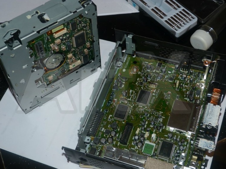

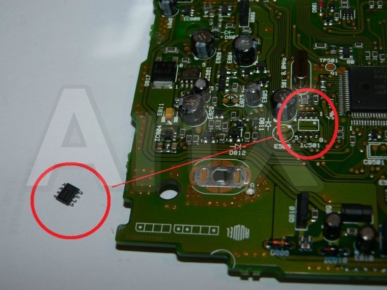

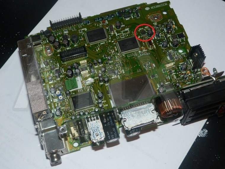

В нашем случае придётся вычислять код по дампу памяти, считанному из микросхемы 24C04 EEPROM — которая используется в вышеназванных магнитолах.
Т.е необходимо разобрать магнитолу, найти эту микросхему, очень аккуратно (маломощным паяльником) выпаяеть её, после собрать самый элементарный программатор, спомощью него, компьютера и специально установленной программы считать дамп, в коем хранится код

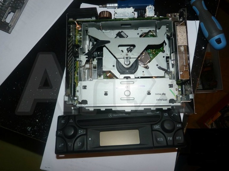

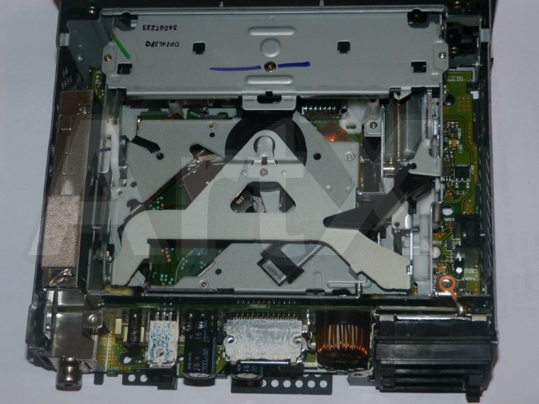

1. Сначала разбираем аппарат, после ищем и выпаиваем память:
Вот то что нам нужно
Выпаиваем.
Первый этап пройден, ура)

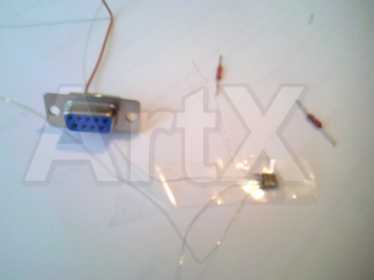

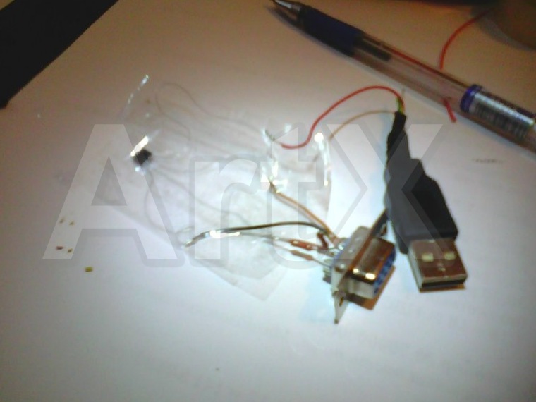

2. Собираем самый элементарный программатор:
Нам необходимы: 2 резистора — 10 кОм и 4.7 кОм, штекер гнезда компьютера СОМ1(если не ошибаюсь, раньше через эти порты подключались принтеры) и паяльник.
Вот схема программатора завязанного на нашей микросхеме
Сорри за кач-во, было не до фото.
Вобщем я особо не заморачивался, так что сильно не пинайте, припоял тоненькие провода к ножкам микросхемы и соеденил всё согласно схеме представленной выше, скотч послужил диэлектриком между проводами и в тоже время выполнял функцию несущей конструкции изделия))))
