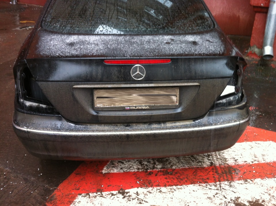

Перегорела лампочка стоп сигнала в задней фаре, сняв фару мы конечно удивились, такого еще не видели. В других машинах снял плату выкрутил лампочку и поставил другую… тут все по другому.
Процесс работы на фотографиях, дело все в том что плата меняется полностью с лампочками, и не предусматривает замену ламп по одной.
Стоимость платы с лампами припаянными к ней 1600 рублей.

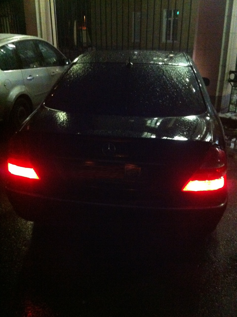

Не горели на обеих фарах стоп сигнал сверху, перегорела лампочка только на одной фаре. При торможение загоралась диодная полоска по середине и габаритные лампочки становились ярче.
После замены одной лампочки все заработала. Фотографии с форума одного, делали по другому. Но ход работы тот же.
Стоимость лампочки 48 руб.
Холодная сварка(poxipol) 150 руб.
Всем успехов! обращайте внимание на задние фонари))))

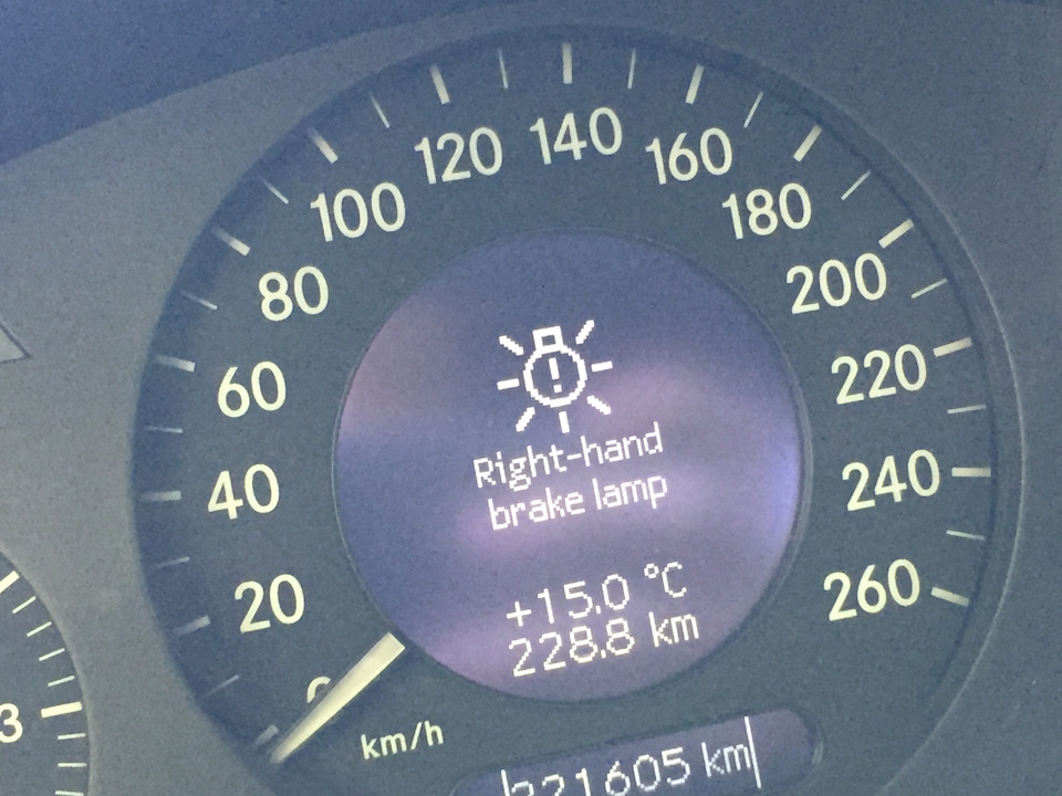

Привет. А ошибки с приборки пропали о сгоревших лампочках?
Да, конечно. Машину закрыл открыл и все пропало

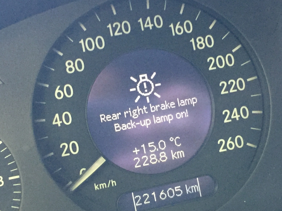

Понял. Вот сейчас прям с Экзиста забрал лампочки, на днях буду паять. 8 лампочек на 2 фары же должно хватить? Кое-что недопонимаю — не работают стопы сзади и все, но на панели по стопам 4 ошибки (по 2 ошибки на каждую плату соответственно), вот интересно, почему так?
А пишет перегорела лампочка? Левая, правая
Aleksey2
На левую сторону те же надписи
Должно все погаснуть как поставите лампочки, я менял только одну
