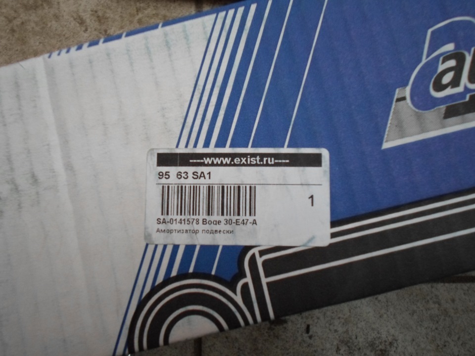

Так как стойки покупались тайтота через интернет магазин то малость ошибся с размером пружины не содились до конца, было много предложений пару из них спилить виток снизу ну или менять пружины тоже на тайотовские. пока ни че не стал делать собрал так. так как расхождение пару мм. думаю со временем прижмуться.(сейчас уже почти сели на свое место)Все собрав и был приятно удивлен пропал стук про который писал ранее, и подвеска стала как новой.Следующий черед передняя
саленблоки -код TAB-ZZE120R — 2091р
стойки газовые — код30-E47-A- 4640р
