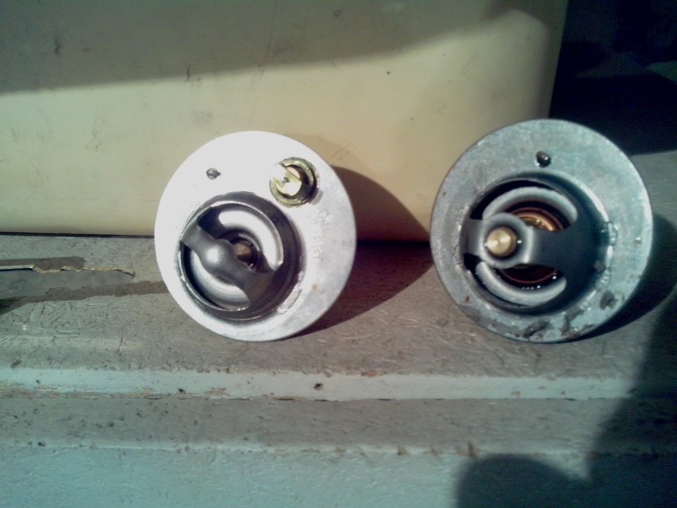

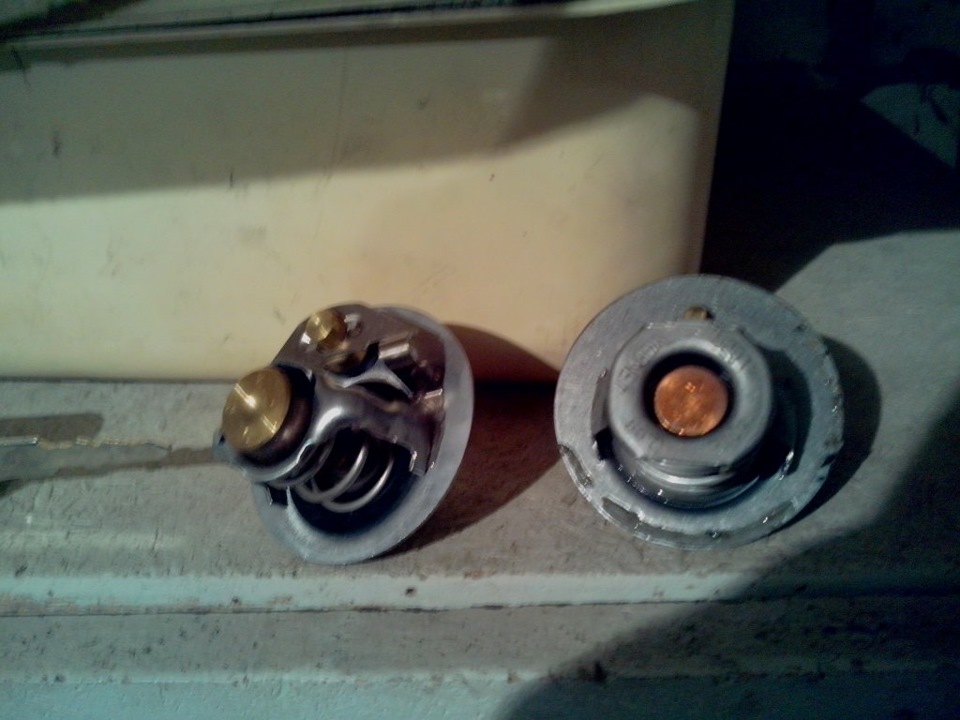

Вообщем поменял я термоста 2 месяца назад! и вот пару дней назад он умер!
Брал VERNET за 180р…фуфло а не термостат! в морозы печка не грела…да что там печка…ДВС нагреться не мог!
Решено поменять и не скупиться…взял ТАМА WW52EM88A 390р..такой же который у меня отходил 3 года!
он с доп клапаном…как у оригнала!
Вообщем что я скажу ТАМА рулит…теперь как и прежде САХАРА в салоне!
и ДВС быстро прогреваеца))
вот и все)
Всем печенюшек, прянегов…и Веселой ТяпницЫ))

Vernet просто косячный попался, у самого такой более 4 лет и все гуд, да и продавал их не один десяток-нареканий или возвратов не было.
ну значит так)
молодчина я тож менял но поставил wahler хз пока ездит!)))но греется не так быстро! для чего доп клапан то?!
Маленький открывается при 85, большой при 88…
для стабилизации температуры! чтобы скочков не было!
У меня стала прогреваца оченно быстро!

такой же поставил. Греется нормально, температуру держит стабильно. Читал что он запоздалый и открываться начинает только с 88°. Для зимы в самый раз.

надо было и ставить двух…я вот решил поэксперементировать! как видишь два месяца и пяцда ему…
тебе с ним просто не повезло. Бывает такое.
один хрен…конструкции разные)))
естественно конструкция разная.
В этом то и весь смак)
заклинет маленький клапан и будет херова греться!
Один клапан будет дольше жить чем два.

У меня оригинал такой же конструкции)))))
Да у меня тоже!

а для чего клапан?
