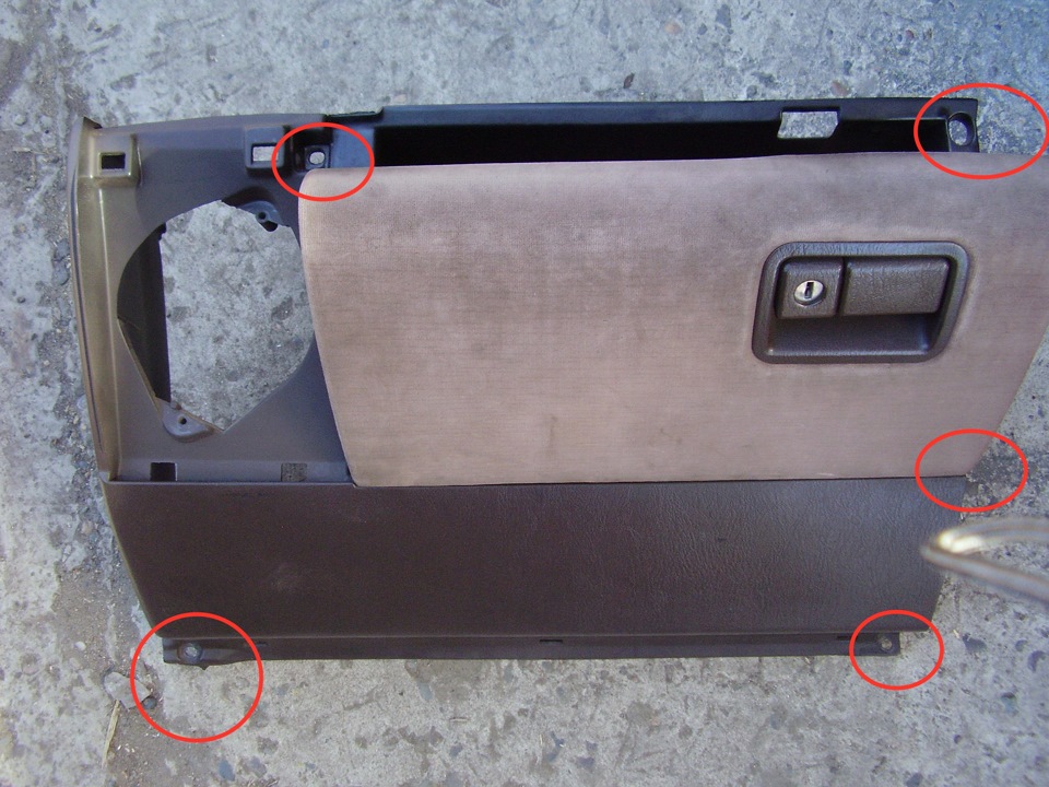

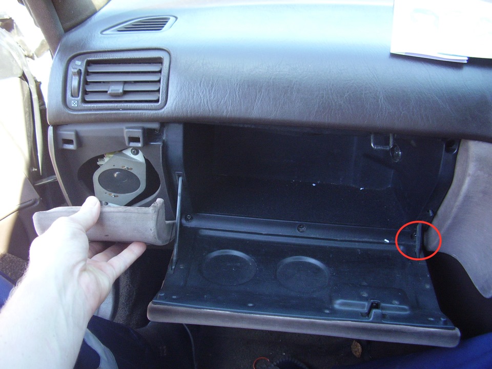

Начнём с пассажирской стороны. Снимаем нижнюю декоротивную панель ( или просто перчаточный ящик). Снимается очень просто пять шурупов и он Ваш. Четыре как обычно по краям, а вот пятый очень интересный. Крепление которого я в последствиииии и доломал.

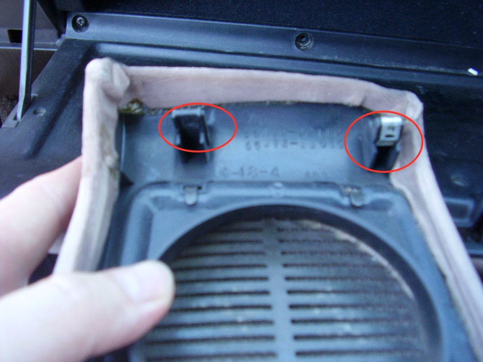

Незабываем про панель динамика(два зажима) и освещение ящика(крутим и вынимаем из пазов).

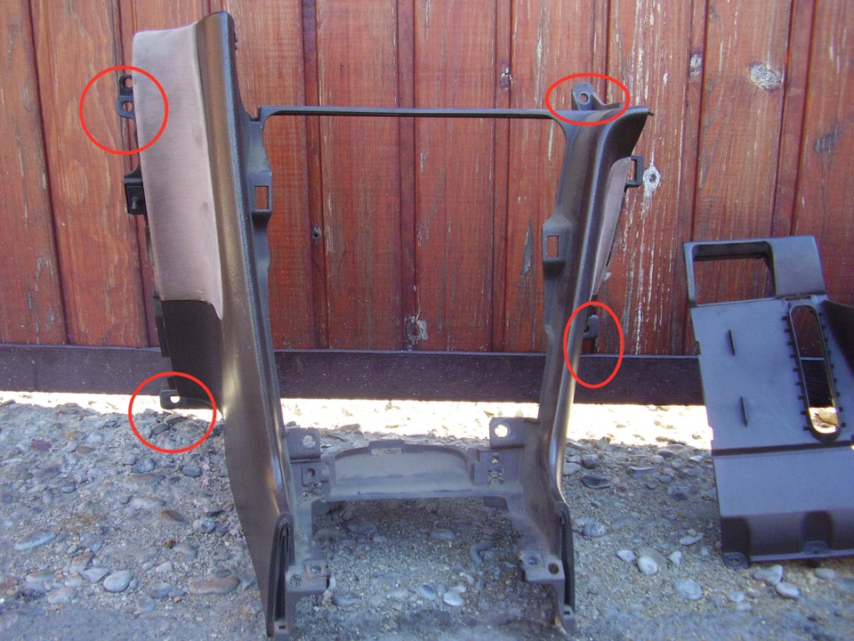

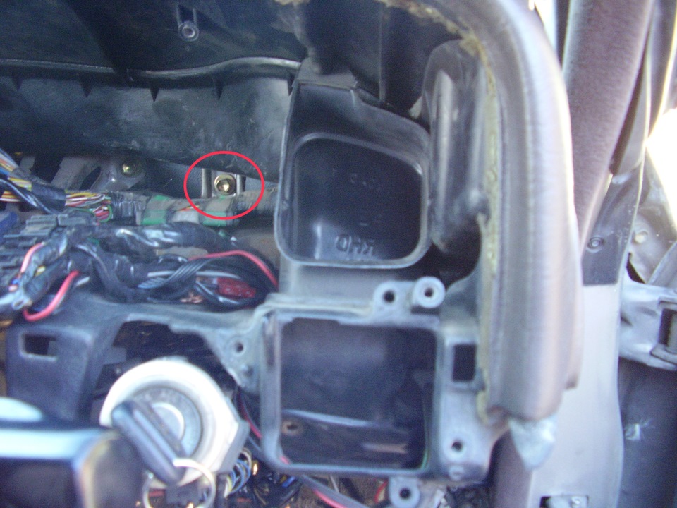

Теперь можно и снять центральную нижнюю декоративную панель. Крепится на четыре шурупа. Всё видно и доступно, несоставляет никакого труда.

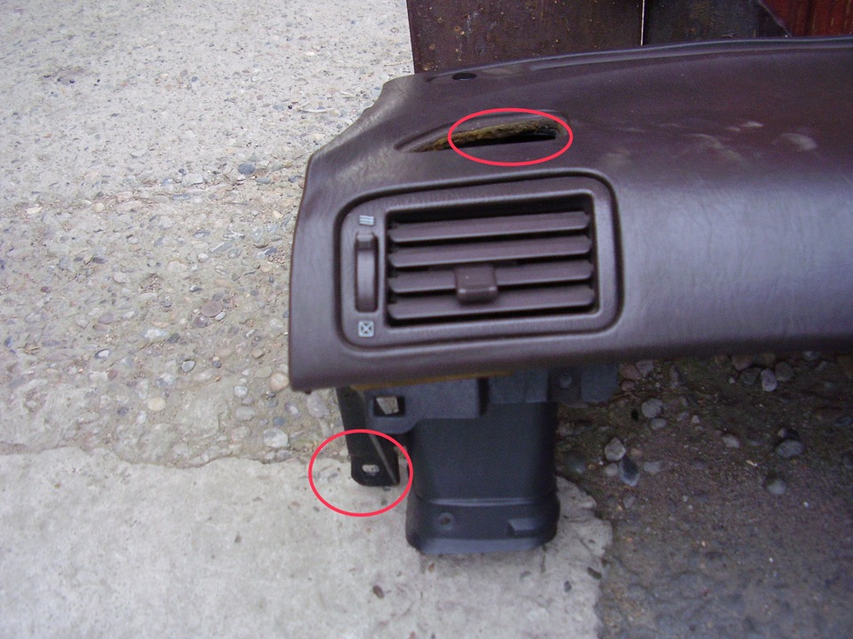

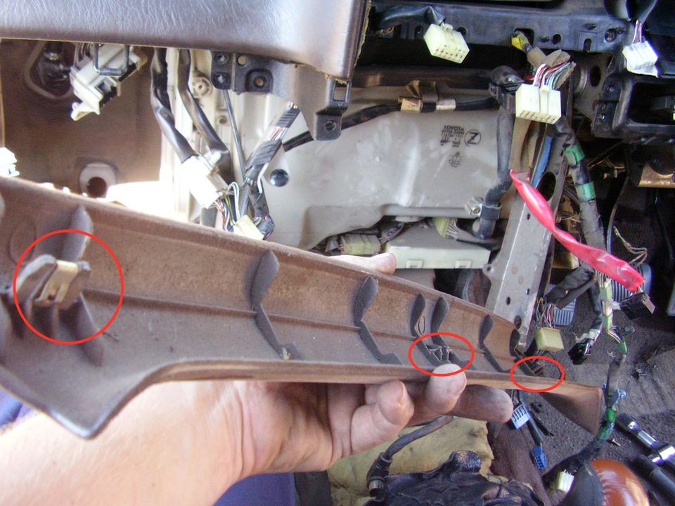

Затем передние декоративные стойки. Крепятся на три зажима. В моём случае на два. После установки лобового стекла на один.

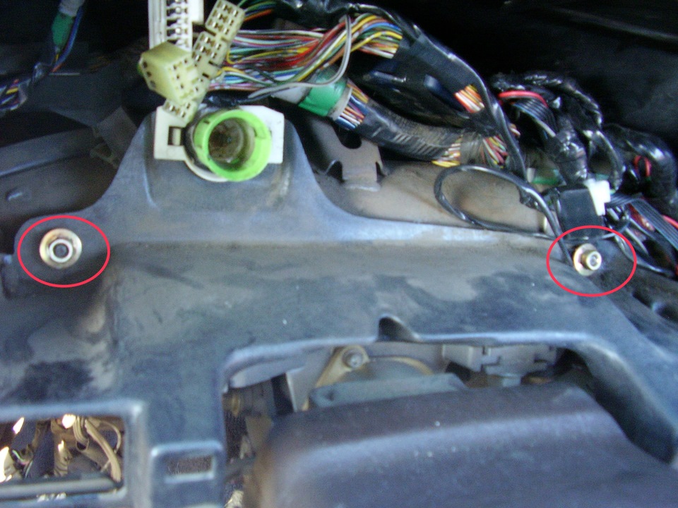

И только после этого приступаем к снятию приборной панели. Крепится на один шуруп, две гайки и четыре болта.

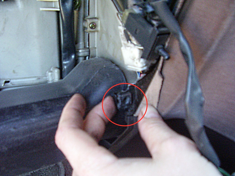

Незабываем что к панели также крепится тросик спидометра, компьютер двигателя и какая-то черная коробочка.
На этом этапе разборки все крепления предсказуемы и видны. Я могу в чем-то ошибаться, но это лишь по тому что кто-то до меня уже постарался.

Черная коробочка это 99% Блок управления дверьми или еще как его называют блок комфорта! Отвечает за подачу звуковых сигналов при открытых дерях и включенном по забывчивости освещении! Как раз занимаюсь по этому вопросу у себя сейчас!
Серийный номер коробочка 85980-22170! "Door Control"
