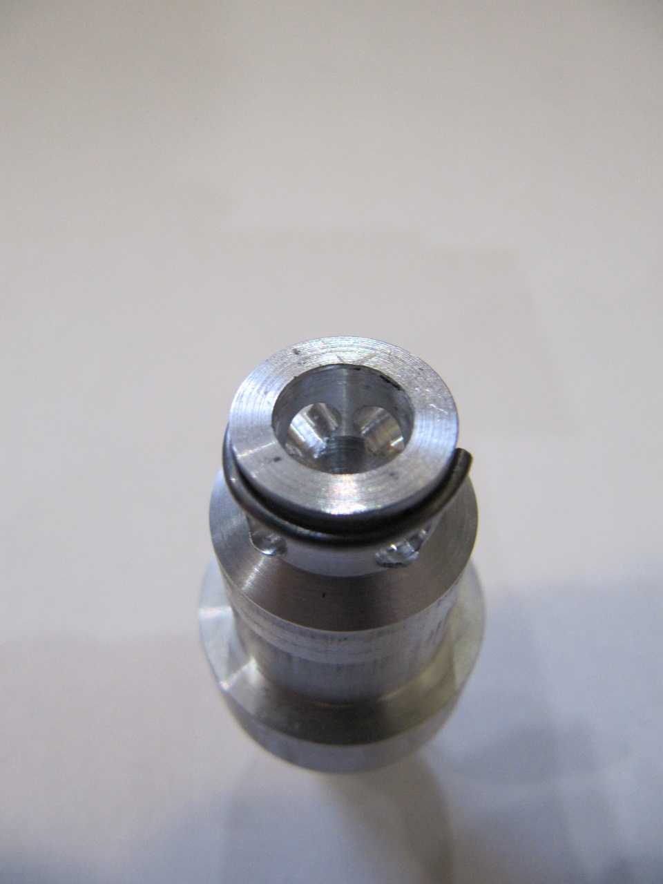

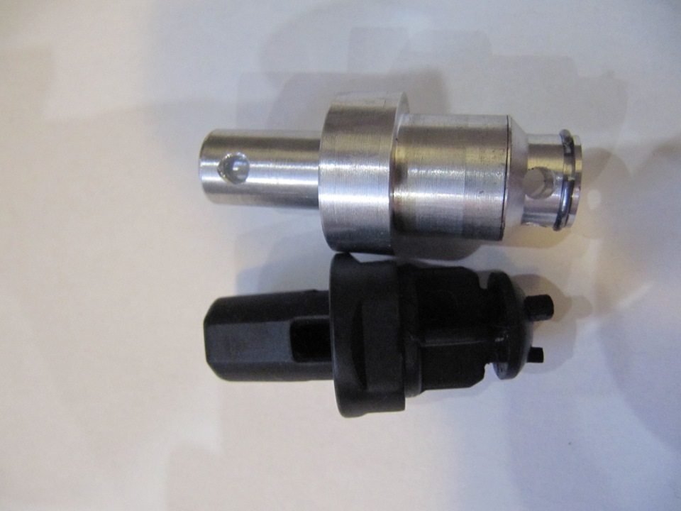

Теперь мы подходим к клапану, о котором многие и не знают. На дне стакана есть сливной клапан, через который масло стекает в поддон при замене фильтра (такая черная пластмассовая кнопочка). Решил его снять. Слегка потянул крючком и тут ХРУСЬ… Клапан вывалился по частям…
Короче, кнопка имела 4 защелки (все сломаны), от конуса клапана шло 3 ноги с защелками. Одну я сломал при снятии, одна просто не дожила до момента фото, а третяя так и не была найдена (вероятно она и была причиной неплотного закрытия клапана сломавшись когда-то при замене фильтра). За годы под действием масла и температуры пластмасса стала хрупкой как стекло, любое воздействие ведет к поломке, снятие невозможно. А разной черной гадости на клапане и вокруг просто полно!
Поняв что на сегодня работы закончены, пошел я домой глядеть в каталог. И тут меня ждал сюрприз… Клапанок-то как деталь не существует, только с корпусом фильтра! Б/у не купишь, его не снять… Б/у корпус фильтра тоже не очень рационально и где гарантия что клапан там цел? Разочаровавшись во всем этом и обдумывая походы на разборку отправился я спать.
На утро в голове стало светлее, эмоции притихли и я подумал, ведь деталь простая, почему бы не изготовить новую? Вооружившись штангенциркулем начал вспоминать Solidworks и через полчаса родилась такая вот модель
Перешкрябал чертежи на бумажку и на следующий день все детальки были выточены.
Осталось насверлить дырок для слива масла и дренажа камеры кнопки. Фиксировать в гнезде решил пружинным кольцом, а не разными извратными ножками. Осталось только притереть клапан к гнезду. Алмазная паста и дрель делают это быстро. Теперь клапан можно собрать
. Стакан фильтра моется от каки карбклинером.
Особое внимание местам где была паста. Ставим клапан. Готово! Собираем в обратной последовательности.
Вердикт: На видео холодный запуск после ремонта. Время сократилось с 5-6 до 2 секунд. Так что клапан действительно проблемный. 2 секунды видимо идет на засасывание масла с поддона, заполнение самого насоса и главной масляной магистрали до фильтра (оттуда масло стекает и ничего там не сделать). Гидрокомпенсаторы постукивают тише. Через час-два после остановки давление наростает почти мгновенно.
Цена вопроса – бутылка для токаря. ;)
